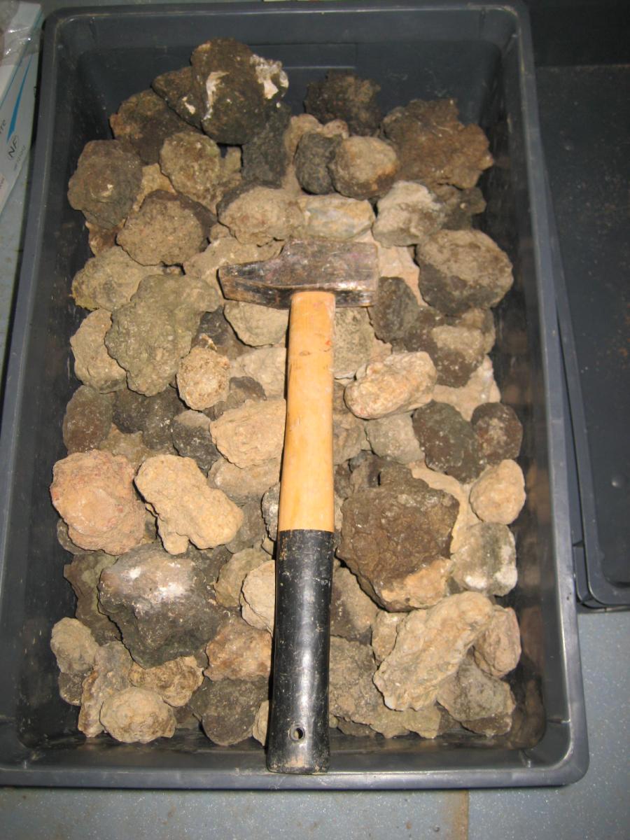

Quand on regarde les roches ci-dessous (photos glanées sur ce forum, sauf 1) :
post-22766-0-95212600-1441395891_thumb.jpost-22766-0-20719000-1441395890.jpgpost-22766-0-10364500-1441395888_thumb.j
Pour ma part je n'y vois que des "cailloux" plutôt vilains (sans vouloir vexer lesdits cailloux :clin-oeil: ), et pourtant tous sont semble-t-il de magnifiques géodes à l'intérieur.
Et je me doute qu'au moment de leur ramassage, ils étaient même encore moins "beaux"...

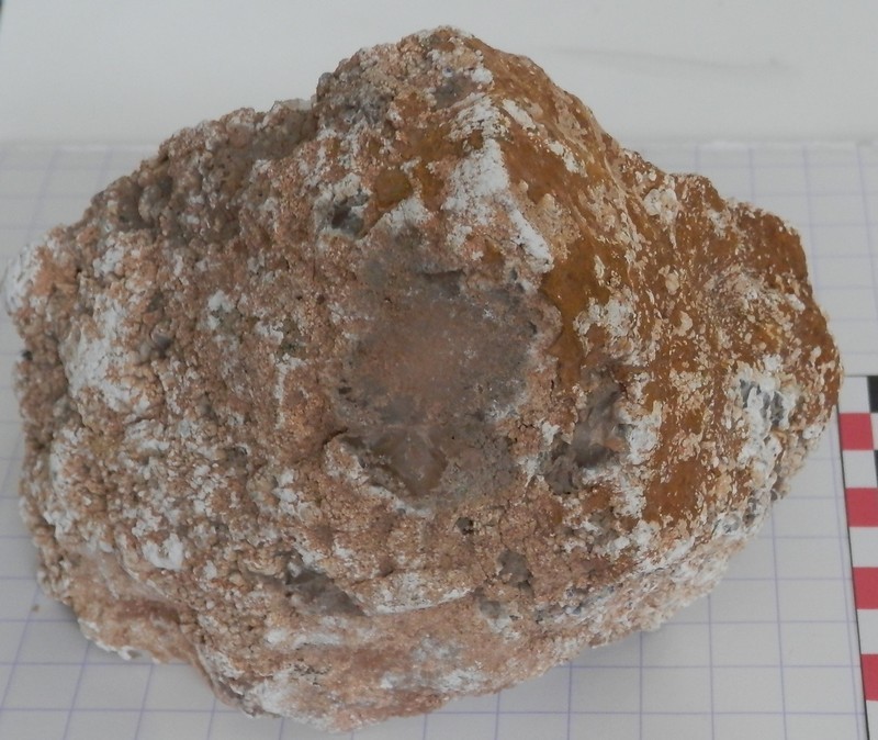

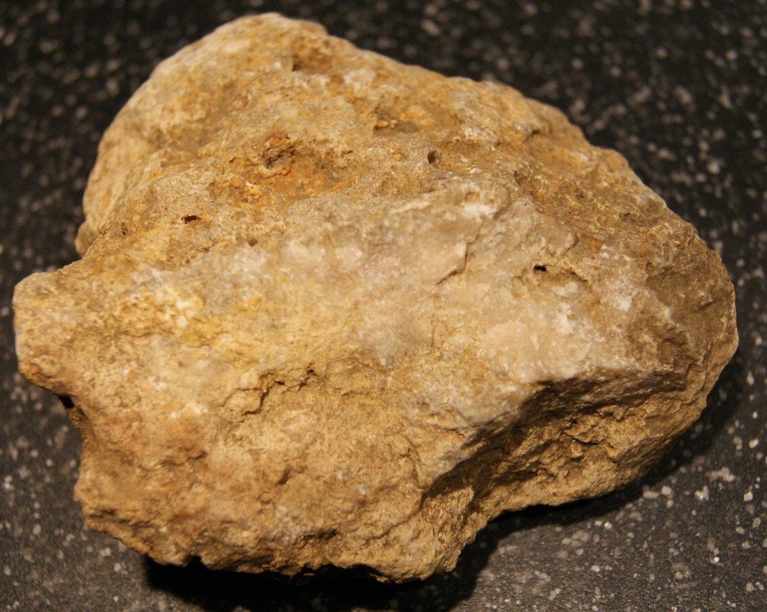

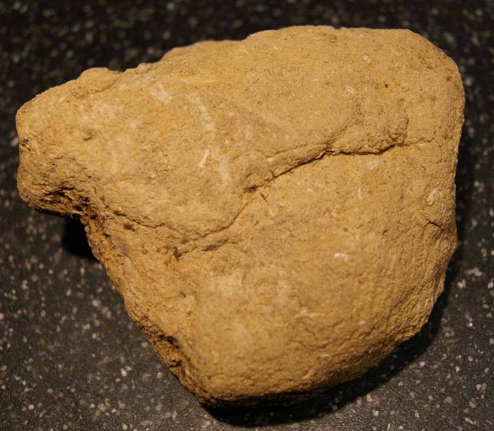

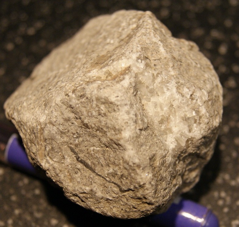

Ci-dessous, 3 cailloux que je viens de ramasser en allant promener mon chien dans un parc près de chez moi.
Ils ne m'ont pas du tout attiré l'oeil, je les ai trouvés à mes pieds, à moitié enterrés, et les ai ramassés juste pour étayer ma question.
post-22766-0-63795000-1441396112_thumb.j
post-22766-0-27973700-1441396966_thumb.jpost-22766-0-16675000-1441396973_thumb.j
Là aussi, je n'y vois que des cailloux plutôt vilains (même si je les ai nettoyés et y ai découvert du quartz qui "passe à travers").
Ce ne sont rien, que des cailloux sans intérêt - mais visuellement avec mon oeil de néophyte, il ne sont pas "pires" que ceux du dessus.
Ma question donc : qu'est-ce qui fait que vous avez, ou auriez, décidé de ramasser les pierres des 1ères photos, mais que vous auriez laissé celles que j'ai ramassées ?
Elles se ressemblent, d'extérieur les "vôtres" ne sont pas plus belles que les miennes, et pourtant vous les avez ramassées en sachant pertinemment que ce sont des pierres intéressantes.
Qu'est-ce qui vous permet de les différencier si facilement ? Un truc que je ne vois pas lié à votre connaissance du sujet, l'endroit où vous les trouver qui fait que, une intuition,... ?
Je ne sais pas si c'est très clair, mais c'est une question qui m'interpelle depuis un moment.
Merci à celui qui aura le courage de répondre :rougir:
Je vais essayer de te repondre
déja les septarias et géodes ont des fornes plutôt ovale sphérique
À l'interieur soit il y a un très grande vide et la geode est tapiséé de quartz type brésil et maroc
soit la géode est quasi pleine et tu as des failles dans lesquelles il y a des cristaux
type remuzat et ribiers
comment distinguer les géode ?
Le plus souvent il n'y a pas d'indices extérieur comme une veine de quartz comme sur un de tes échantillons
autre indice la masse un callouix a l'aspect sableux aui pareil plutot leger car fait d'une roche leger peut sembler lourd dans la mains car de la baryte se cache dedans (cf chessy)
les septarias se develloppe ( souvent tt le tps je ne sais plus
dans un millieu sedimentaire doncou il y avait un lac ou un ocean la gangue est donc en calcaire crair et autres roche semblable
il y a des boules apoarents dans ces montagnes de roche.
Apres bien su que il y a des lieux !
Remuzat ribiers exemples déja citées !
Comme chaque gisement minéralogiaue il y a des lieux qui ont été propices a la créations de minéraux activité hydrotermales silices présences d'ions...
Il faut savoir que les septaria peuvent des fois depasser le metre !
Le plus important je dirais est d'observer la gangue si c'est une roche metamorphique la geode ne peux pas s'etre developper apres
bien observerla gangue,la forme, le poids, le lieux de decouvertes !
Et puis pour decouvrir la suprise a l'interieur c'est comme les kinder il faut ouvrir en deux !
En esperant avoir repondu a ta question!
Cuprum69
Ok, ok, c'est plutôt clair. (tout simplement superbes les roches retirées à Chassy - magnifiques)
Donc, au delà de vos connaissances et votre habitude, il y a quand même un petit peu de feeling lors du ramassage.
Et donc, si je suis ton raisonnement, la 2ème des pierres que j'ai ramassées aurait pu être intéressante si le lieu avait été propice :
- le morceau est déjà de taille déjà correcte, plutôt ovoïde mais s'il n'est pas régulier, il est très sableux d'extérieur (et d'ailleurs peu agréable au toucher - on dirait une éponge toute desséchée) et pourtant et il est bcp plus lourd qu'il n'y parait, et il n'a aucune trace extérieure de richesse.
Ok
Tu as bien répondu, c'est très clair en tout cas, merci. :yes3: (et j'aime bien l'idée du Kinder...)

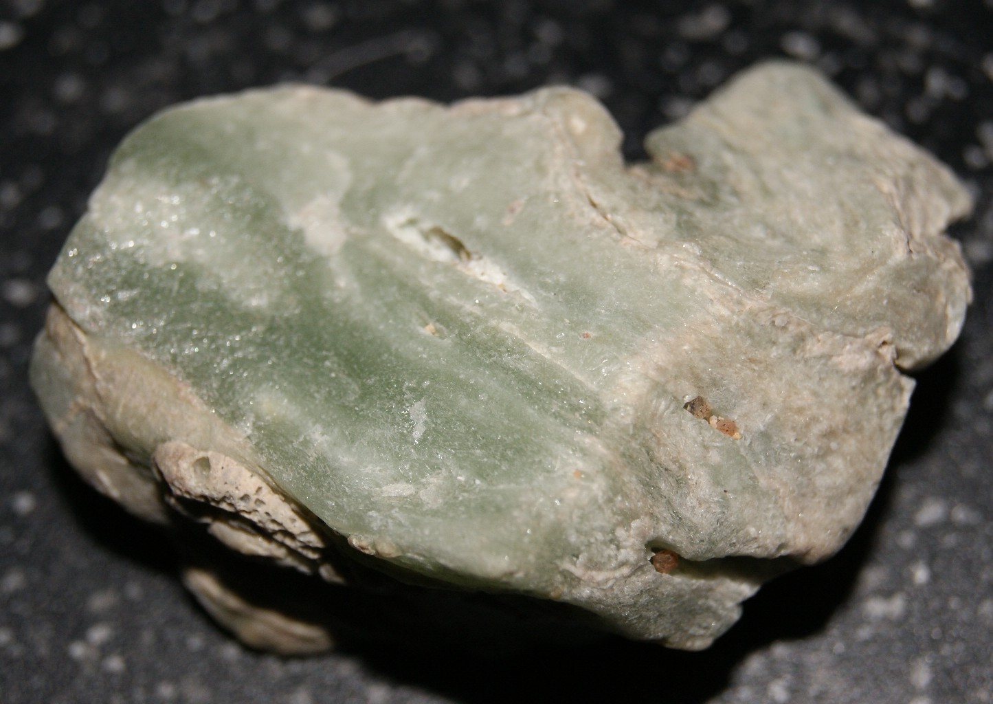

Celle-ci ne se raye pas au couteau et raye très légèrement le verre (je ne sais pas s'il faut appuyer fort ou non ?)
2/ post-22766-0-39047000-1441480653_thumb.j post-22766-0-32560700-1441480657_thumb.j

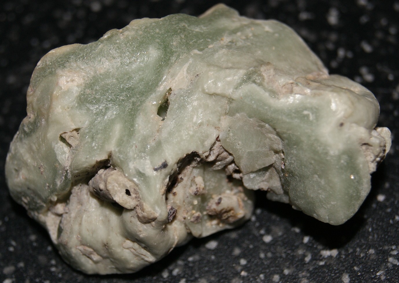

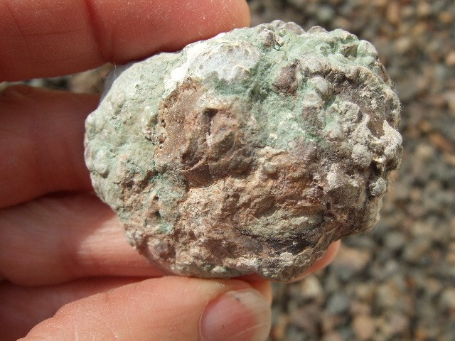

Quant à certaines de celles que j'avais ramassées, je ne sais pas du tout de quoi il s'agit, et je ne sais même pas si c'est naturel - j'ai de gros doutes...
La première est également vert pâle sur tout le morceau, et est facilement rayée par un couteau. Mais elle a un toucher presque "plastique" qui me chiffonne.
3/ post-22766-0-88840000-1441481153_thumb.j post-22766-0-61381500-1441481173_thumb.j

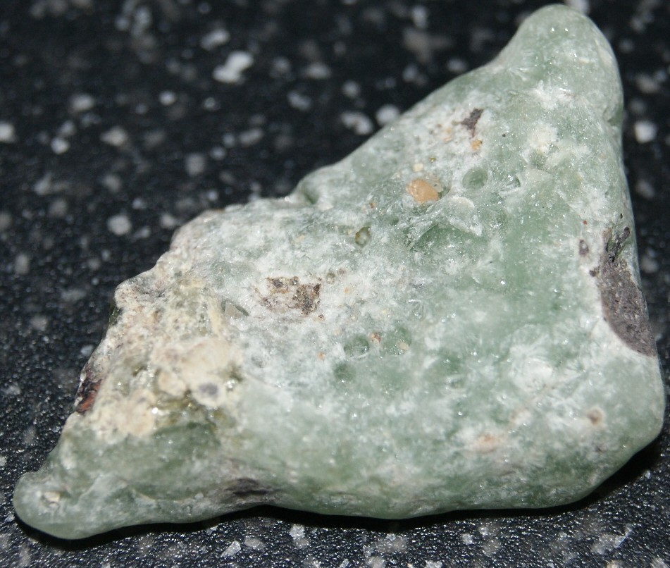

Quant à la 2de - je n'ai rien testé dessus, le morceau étant tout petit, je ne voulais pas l'abimer.
Je le trouve toujours aussi beau que lors de son ramassage, mais je doute quant à une origine naturelle ?
Elle est très friable - un morceau s'est d'ailleurs détaché dans la boîte où elle était rangée.
Donc s'il faut tester quelque chose, ce pourrait être sur ce tout petit morceau ?

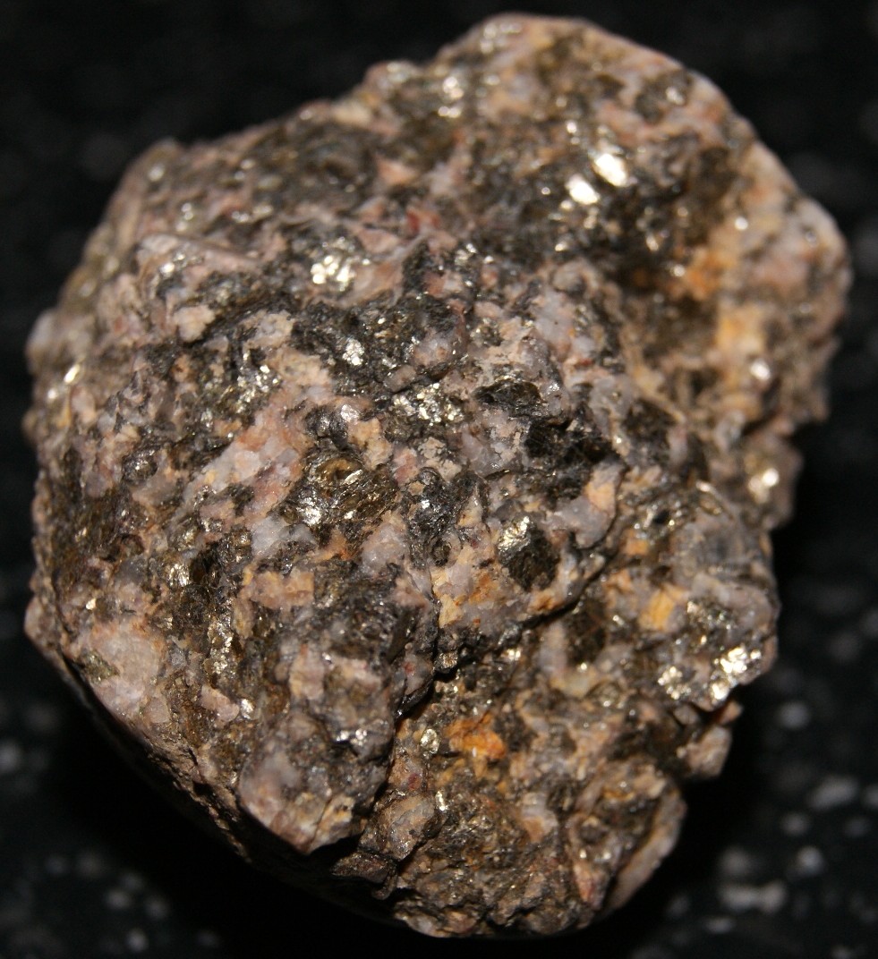

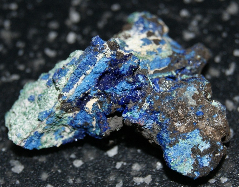

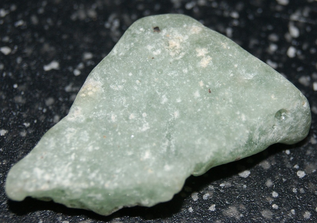

Enfin, la 3ème, ce petit morceau cassé avait du m'attirer l'oeil parce qu'il brille de mille feux... :lunettes soleil:
Avec l'arrière de la pierre, j'ai légèrement rayé du verre (mais là encore je ne sais pas s'il faut appuyer fort ou non)
On ne voit peut-être pas trop bien, mais tout l'intérieur est couvert de parties "ferreuses" bien que pas du tout magnétiques par ailleurs.
5/ post-22766-0-89709000-1441481267_thumb.jpost-22766-0-06240600-1441481265_thumb.j
Si vous savez ou si vous avez des idées ? Ou s'il faut tester autre chose (vinaigre oui, mais je n'ai pas d'acide)

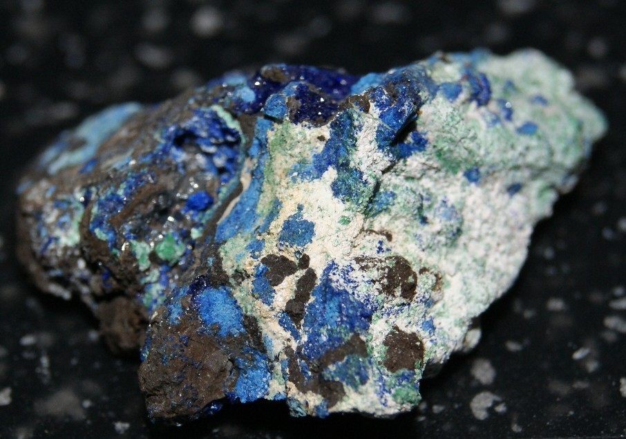

En revanche tu estimes la 4ème comme étant naturelle ? C'est marrant, j'étais sûre que tout le monde allait dire "artificiel" - les couleurs, toussa, qui font que cela ne me paraissait pas "vrai"... Dommage qu'elle soit si petite d'ailleurs.
Je viens d'aller voir ce qu'était l'azurite, et il est vrai que çà ressemble. Je trouve cette pierre tout simplement magnifique : les pièces polies sont vraiment très jolies.
Est-ce que ce pourrait être de la Malachite les petites parties "vert d'eau" que l'on voit à côté ? Je viens de lire qu'elles étaient souvent associées.
Quant à la dernière, ok. Donc le mica peut-être de différentes couleurs ? Je dis çà, parce que dans la 1ère série de photos que j'ai mise dans ce post, il y avait une roche avec des cristaux noirs et brillants, diagnostiqués déjà comme mica.
En tout cas, il fait son effet ce mica - j'utilise d'ailleurs de la poudre de mica dans les bases de maquillages, et c'est d'ailleurs très beau, brillant et lumineux :secret:
Merci en tout cas de ton diagnostic. :yes3:

Pour l'azurite, tu verras que dans lmonde mineral les couleures sont tres souvent chatoyantes! ( autunite croicoite )
Pour les micas il en existe plein de sorte et ils sont tres présents (mica rtoilé mica gris noir blanc ....)
