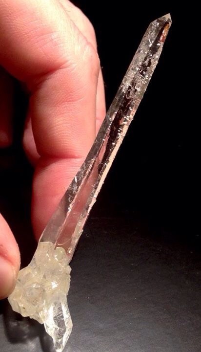

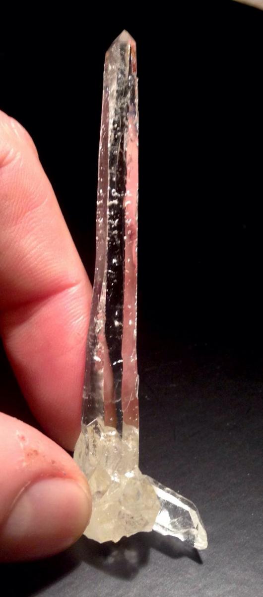

Je mets à jour mes étiquettes de collection et j'avais ce Quartz en stock, plutôt sympa, très limpide, un peu tessiner avec juste mention Brésil
Le faciès doit être typé d'un secteur et je n'ai pas souvenir d'avoir vu ailleurs
Si quelqu'un en saurait plus, je suis preneur
Merci d'avance
Greg la veine
post-1775-0-31164000-1421698677_thumb.jp
post-1775-0-76691900-1421698688_thumb.jp
Salut, j'ai regardé sur Mindat, mais ça revient à chercher une aiguille dans une botte de foin.
J'ai exactement la même forme pour un quartz citrin originaire du Mexique. Êtes vous sur de l'origine, en l'occurence Brésil ?
Au plaisir
merci d'essayer de faire avancer le schmilblick
j'envisage tout ce que vous voulez mais comme disait scalpadusud, ce doit être "vers là bas". Techniquement, le cailloux serait encore mieux si j'arrivais à connaitre la localité mais dans l'absolu dans ma collection, il a un rôle de référence par rapport aux quartz alpins : très très fort allongement (rapport pyramide terminale / prisme = exceptionnel), a priori faciès tessiner, grande brillance. Bref, plutôt sympa même si ça vient de quelque part dans le monde qui n'est pas les Alpes
Cela dit, vu son faciès, j'espérais un peu que ce soit un truc très spécial, un peu connu pour ça, dont seuls quelques spécialistes seraient capables de dire : "mais évidemment c'est ... de tel pays, c'est un classique !"
Suis preneur d'autres pistes ou avis
merci
Greg la veine

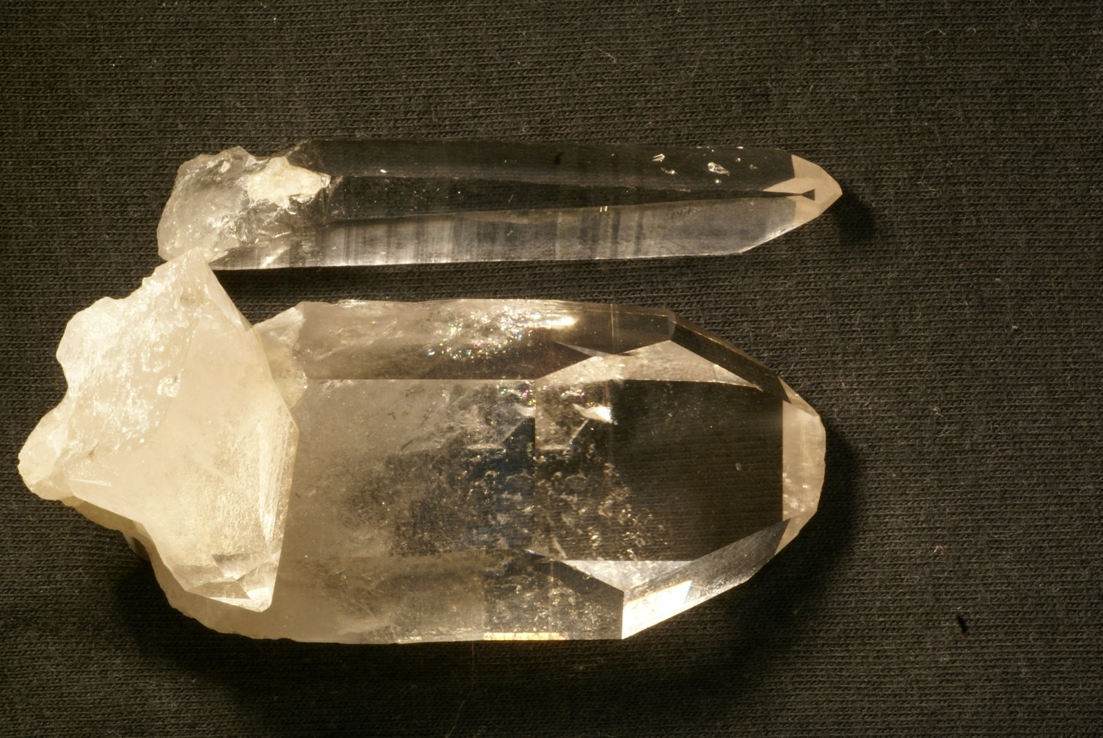

Désolé de venir poluer ce post,mais j'ai une question sur ce type de quartz.
Sait-on pourquoi co-existent des habitus ordinaires et des habitus tessin ?
Exemple, ces 2 cristaux d'une même poche ,st jean de maurienne, 6/7 cm
post-6030-0-26103200-1421865401_thumb.jp
Ben par ce que sur tes Quartz de Maurienne c'est pas de l'habitus tessin 😞
Dans les Alpes seulement dans une zone spécifique de la plaque Italienne - bordure du Gothard (Binntal > Bedretto) et avec un autre secteur en Autriche. Apparemment serait lié à conjugaison de fortes pressions + fort taux CO2.
Peut pas te dire si transposable sur Brésil, Népal ou autre.
À noter cependant qu'en Binntal, j'ai trouvé des fissures avec habitus tessinois très net + faciès "presque" normal (faciès intermediaire = faciès transitionnel dans la page sur les Quartz co-dessus). Je ne saurai pas expliquer pourquoi
Si ça peut aider
Greg la veine
À noter que dans les Alpes, les tessiner sont à structure macromosaique de ce que j'en sais, ce qui n'est pas le cas aussi en Maurienne même si on a qq doutes sur les premières generations de Quartz de Lauziere. Ca mériterait catoluminescence pour confirmer cette hypothèse
Greg la veine
