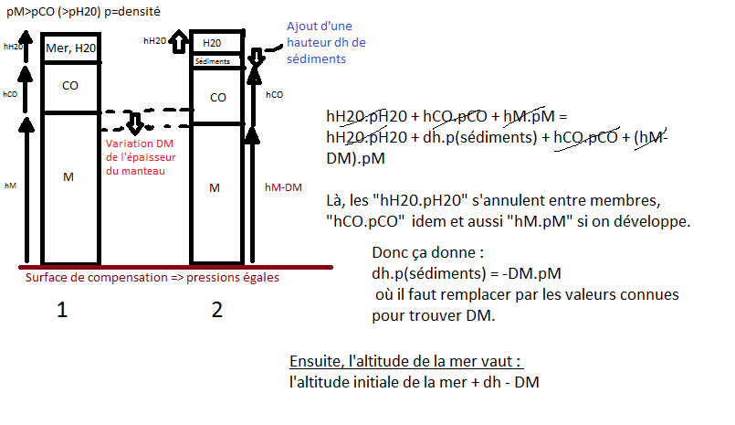

Calculer la différence DN0 de niveau des océans par rapport aux continents induite par l'ajout d'une épaisseur Dh de sédiments à l'ensemble de l'oc"an ? Même question pour l'ajout d'une quantité d'eau DP ?
Je pensais utiliser l'équation de Steckler et Watts mais je me perds ... il y a trop d'inconnu pour pouvori l'utiliser à mon sens...

Euh, non non.. L'équilibre isostasique revient, vous le savez j'imagine, à faire l'hypothèse qu'il existe une sphère (en coupe pas trop longue, ça donne une ligne) dans la lithosphère dont chaque point est soumis à la même pression : c'est la surface de compensation. Donc c'est partout, pas que sous les chaînes de montagnes, on parle pas de racine crustale là..
On a fait des exos exactement de ce type avant les vacances en tronc commun : il y a les histoires de roches de densités différentes, on enlève ou on rajoute de la matière ce qui crée une variation D de l'épaisseur du manteau supérieur à trouver pour déduire la nouvelle altitude en surface. Là, c'est pareil avec le niveau de la mer non?
En schématisant des colonnes de matière, c'est assez simple puisqu'on sait que la pression à la surface de compensation, en bas de la colonne, c'est la somme des h.p (h=hauteur en m ; p=densité) de ce qu'il y a dessus (donc ce qu'on a mis dans la colonne).
J'ai fait un Paint, c'est plus parlant (je me suis planté, c'est pas CO mais CC) :
Vu que l'altitude en 1) de la mer c'est 0, l'altitude après la sédimentation et le réajustement isostasique sera juste dh-DM.
C'est ce que vous cherchiez ou pas? Pour pouvoir faire ça il faut les hauteurs et les densités :

Oui peu importe le signe de DM c'est une variation dont on veut connaître la valeur (remplacer tous les DM par IDMI irait aussi), ce qui compte c'est juste de retirer DM à dh pour trouver l'altitude. Vous tombez sur dh - (-DM) c'est ça, donc une addition? En regardant le schéma on voit bien que ça n'a pas de sens, il faut soustraire. C'est des maths appliquées, on fait ce qu'on veut ;)
