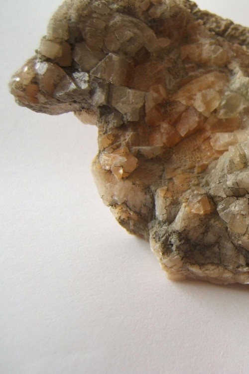

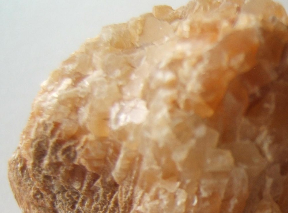

J'ai trouvé quelques pierres avec une belle cristallisation.
Quand je veux les nettoyer soit : à sec, je n'y arrive pas, soit au vinaigre blanc ou à l'eau
les cristaux se détachent.
c'est vraiment dommage . Merci pour vos conseils . iviva
Et bien pour nettoyer la première pierre, ce sera pas coton... c'est apparement de la calcite et en plus colonisée par des traces de lichens, on dirait. La cacite que tu montre est en couche superposée, fragilisée... bref. Pour faire partir la terre à l'eau savoneuse froide, avec un pinceau souple s'il y en a pas beaucoup. Maos le lichen... pour le déloger des interstices... pas de miracle avec. Avec du quartz, on peut parfois laisser tremper dans de l'eau javélisée et on passe brosse à dent derrière mais la calcite que tu nous montre... pas possible.
Retourne sur le coin et sélectione d'autres pièces, sans lichens :-)
Eric
trop friable pour etre nettoyé...malgré tout tu peux essayer l'eau de javel
pour les lychens il marrive de les bruler avec une loupe, ça libère l'espace mais il peut y avoir des restes carbonnisés
