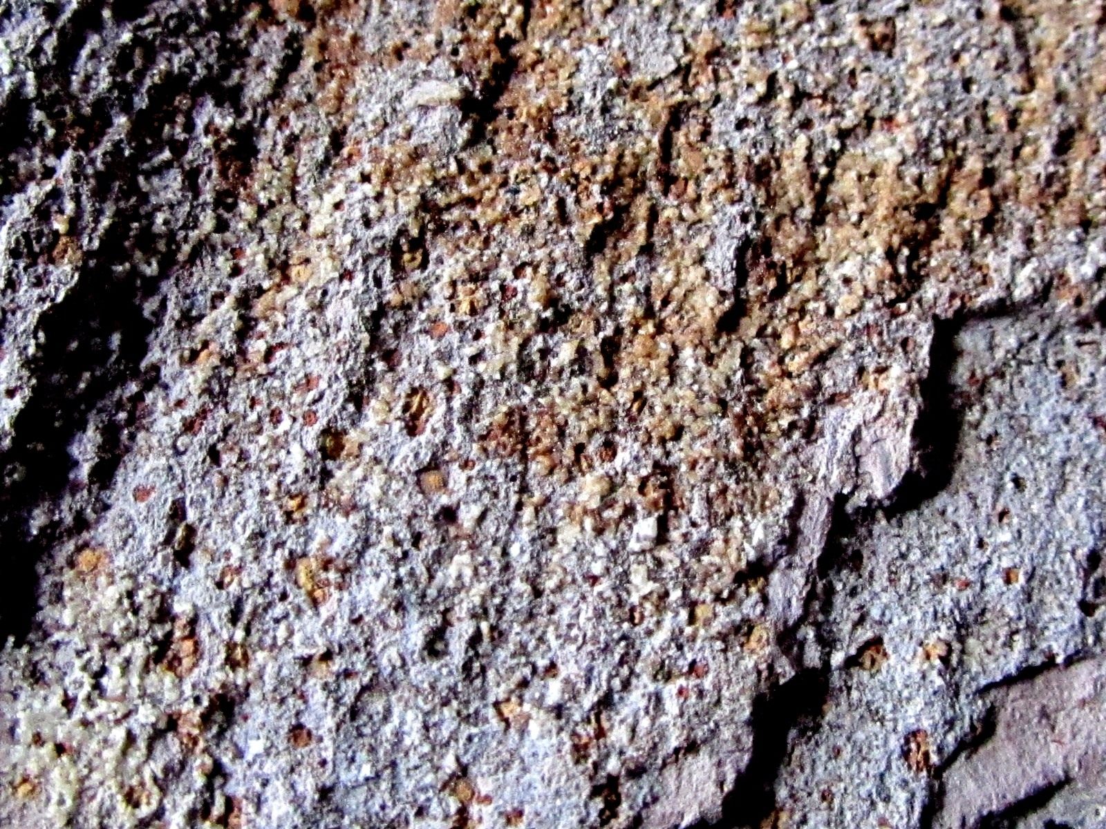

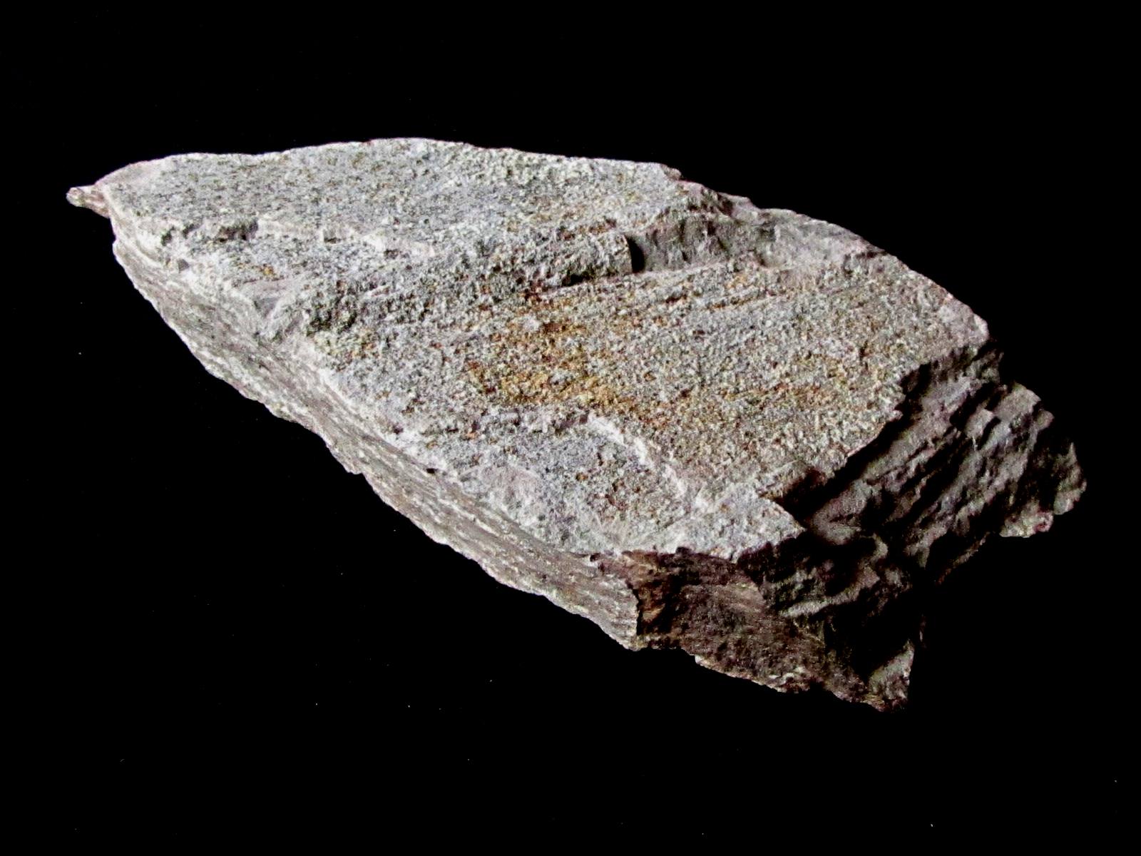

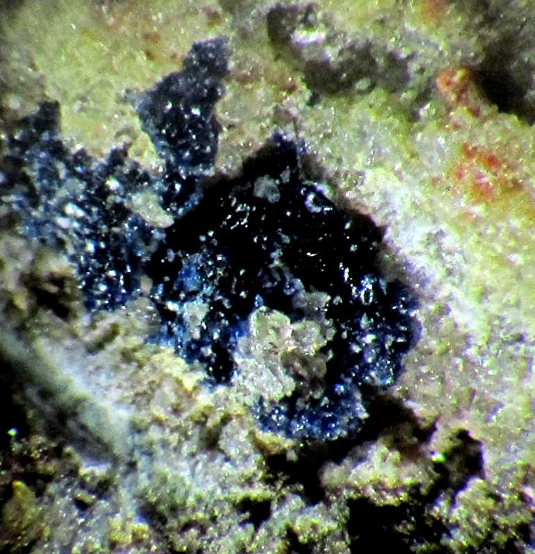

J'ai intercepté une roche entre sa vitrine et la poubelle. Elle partait car plus aucune identification, et comme elle ne payait pas de mine....Donc voici de quoi il s'agit:

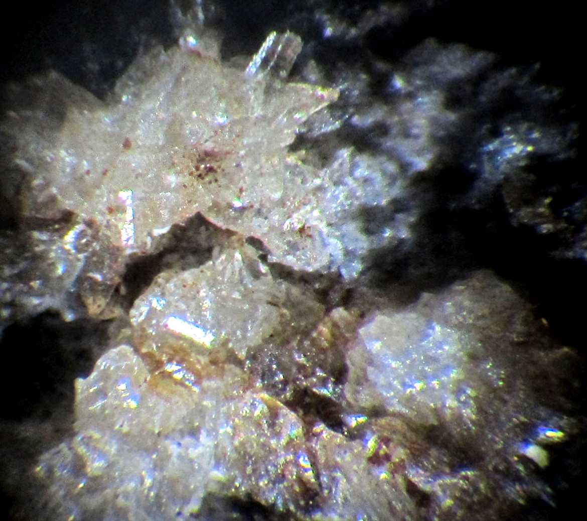

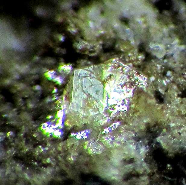

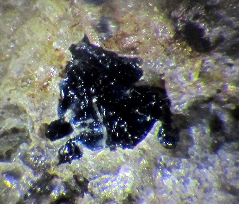

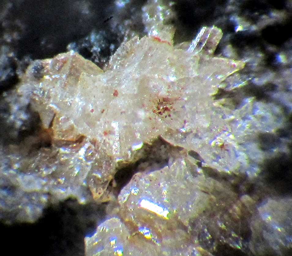

Elle fait 20cm x 13cm x 4cm. C'est manifestement une roche effusive, mais à la bino je n'y vois aucun cristal de quartz, ni d'olivine, ni de magnétite. Une andésite? Par contre elle contient des inclusions vitreuses d'un bleu très sombre (couleur encre Waterman), au plus millimétriques, fragiles, cassure conchoïdale, mais ayant subi trop de dissolutions pour pouvoir discerner un habitus. Les deux faces, ainsi que quelques rares microcavités, sont tapissées de petits (0,1mm) cristaux incolores et limpides à jaunâtres, très nombreux et enchevêtrés avec probablement de multiples mâcles, là aussi l'habitus est très difficile à discerner,le plus approchant auquel je pense serait de la stilbite.
Je joins les photos suivantes: l'échantillon en entier et de près, les inclusions vitreuses bleues, et les petits cristaux incolores. Désolé pour la piètre qualité, mais cet échantillon est très difficile à photographier.
Nota: l'échantillon était encroûté de boue séchée, les photos ont été faites après nettoyage poussé.
L'échantillon provient de France, je ne pense pas me mouiller beaucoup en disant quart sud-est, Massif Central inclus.

Au feeling, je dirais phonolite à haüne-noséane, même si je ne suis pas convaincu de la nature du bleu.la tablette hexagonale pourrait faire penser à de la tridymite mais incompatible avec la noséane ou l'haüne (sauf si la tridymite est liée à une enclave fondue)
Serge

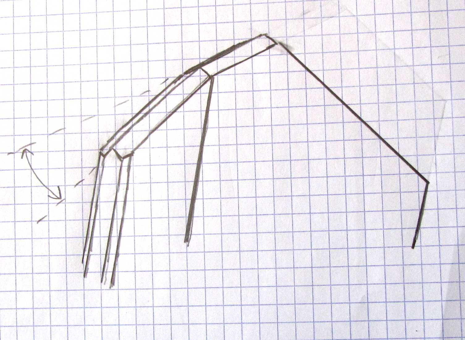

Merci pour ces indications. En fait, en voulant trop bien faire, la dernière photo est trompeuse. En fait ce n'est pas une tablette hexagonale, mais deux cristaux mâclés (// à c si je ne me trompe) faisant un angle d'environ 60° à vue de nez (ils reflètent tous deux la lumière car il y a deux éclairages réglés pour ça). J'ai essayé d'en faire un dessin, voir ci-dessous.
Après avoir revu en détail le RM sur les zéolites, et regardé sur internet, j'en viens à penser que la plus forte probabilité pour ces cristaux blancs ou incolores est de la stilbite. Je retrouve souvent, mais "par morceaux", l'habitus du Goldschmidt T3, p25, fig 6. Pas de tridymite.
La roche de base ressemble effectivent à une phonolite, et les inclusions vitreuses sont assurément bleues, certaines étant plus claires que d'autres, et pourraient être de la famille de la sodalite.
Dommage que je n'arrive pas à faire de meilleures photos.
J'espère que d'autres forumeurs auront des idées.
