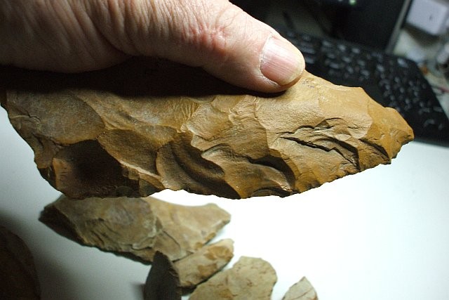

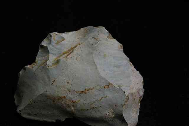

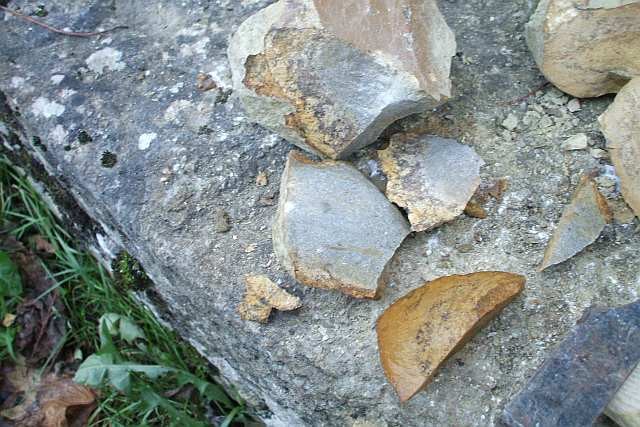

> à la cassure, donc à l'intérieur, les chailles sont grises plus ou moins soutenu ( photos) et l'éclat resolumment mat

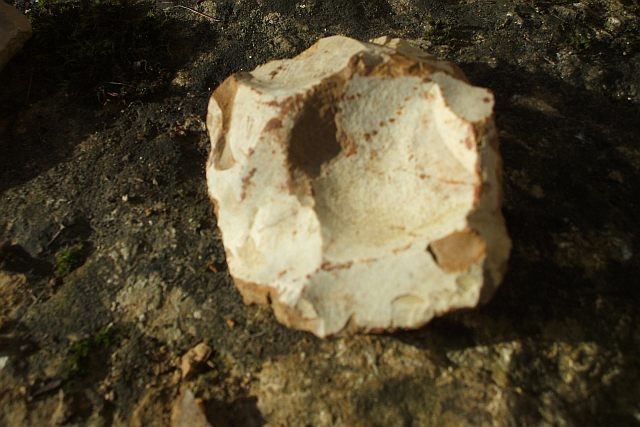

> à l'extérieur, telles qu'on les trouvent sur le terrain;
la couleur peut varier du blanc crème au marron * suivant la couleur de naturelle de la pierre * suivant le degré d'hygrométrie.
Sèches certaines chailles apparaissent blanches et mouillées elles tournent au brun rouge.
En cause ,une sorte de film blanchatre qui recouvre, certaines parties des éclats et rarement leur totalité. Film qui résiste à l'acide HCL comme aux bases. Une idée sur la composition de ce film serait bienvenue.
* L'éclat varie aussi beaucoup en fonction de la présence du film blanc puisqu'il peut etre mat ou soyeux en son absence

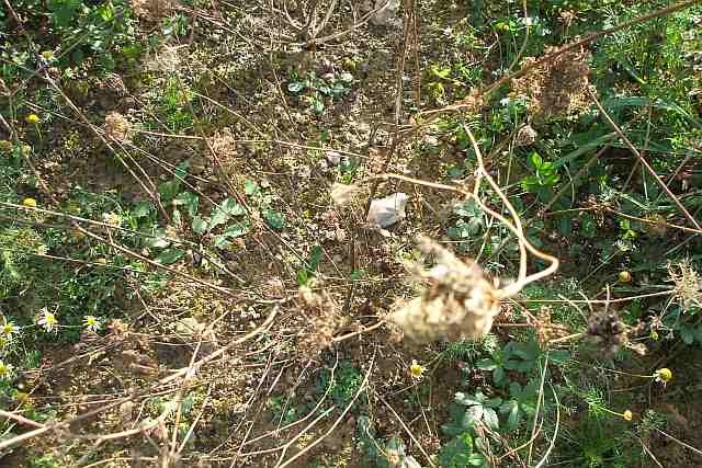

Par ici (auxois sud) les chailles brutes se trouvent toujours dans les champs argileux,souvent mêlés à des fossiles
J'ai trouvé surtout de petits blocs, en forme de boules de 10 à 20 cms de diamètre. Manifestement il doit en exister ( ou il en a existé) de plus grosses compte des dimensions de certains éclats ou outils trouvés dans ces même champs.
