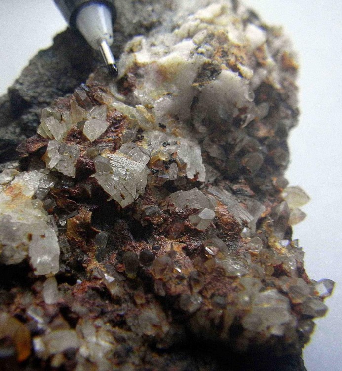

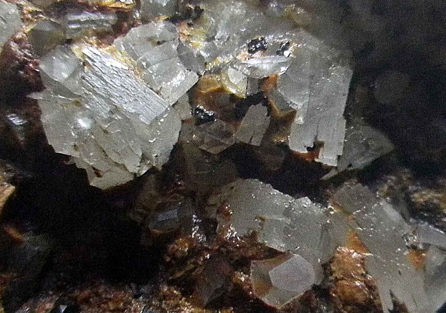

Bonjour à tous,
Petite demande d'identification pour les minéraux présents sur la photo suivante et la vue rapprochée :
post-3534-0-07740200-1384740137_thumb.jp
post-3534-0-60600000-1384740003_thumb.jp
Comme il y a des chances qu'il s'agisse de zéolites, j'ai d'abord pensé aux zéolites "thomsonite" ou "heulandite" ...
Les cristaux sont plus ou moins tabulaires et empilés ou possèdent un fort clivage.
J'ai pas encore pu faire de test de dureté ni densité mais je connais le contexte :
La roche encaissante est une lave massive localement vacuolaire de type basalte à amphiboles et basaltes à pyroxènes. La roche est de teinte gris foncé à verdâtre et localement franchement vert et à gros phénocristaux de pyroxènes ou amphiboles. Elle est fréquemment recoupée par des amygdales centimétriques à décimétriques blanches à laumontite (sûr), calcite, parfois quartz, peut-être chabazite (petits cristaux cubiques qui recouvrent parfois la laumontite) et possiblement d'autres zéolites (de type thomsonite ou heulandite ? à confirmer). Les minéralisations blanches sont également localisées en ciment dans des zones bréchiques.
A proximité immédiate se trouvent des tufs vert pâle ignimbritiques (rhyo-dacitiques) et des sédiments turbiditiques volcanoclastiques à passées charbonneuses et lumachelles (de bivalves et brachiopodes du crétacé).
Merci bien,
C'est vrai que ça faisait penser à la prehnite, comme les minéralisations qu'on avait trouvé à Boulouparis avec Geologiste (http://www.geoforum.fr/topic/21365-geode-de-cristaux-blancs-dans-des-basaltes/?p=345416).
Mais comme là les cristaux ont l'ai plus tabulaires "~cubiques" et moins en "~tables hexagonales" ou "livre ouvert" ou encore en "sphérules et qu'il n'y a pas de teinte verdâtre comme l'a souvent (mais pas toujours en effet...) la prehnite, je l'avais une peu vite écarté.
C'est donc bien de la prehnite. Merci bien Cédrick!
Je viens de passer en revue les photos de mindat et il y a ces clichés qui rappellent bien les cristaux trouvés :
http://www.mindat.org/photo-480015.html
http://www.mindat.org/photo-19336.html
http://www.mindat.org/photo-360266.html
http://www.mindat.org/photo-175253.html
http://www.mindat.org/photo-488610.html
Et quelques prehnites de plus en NC.. :clin-oeil:
