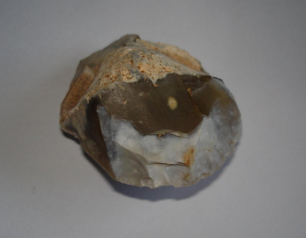

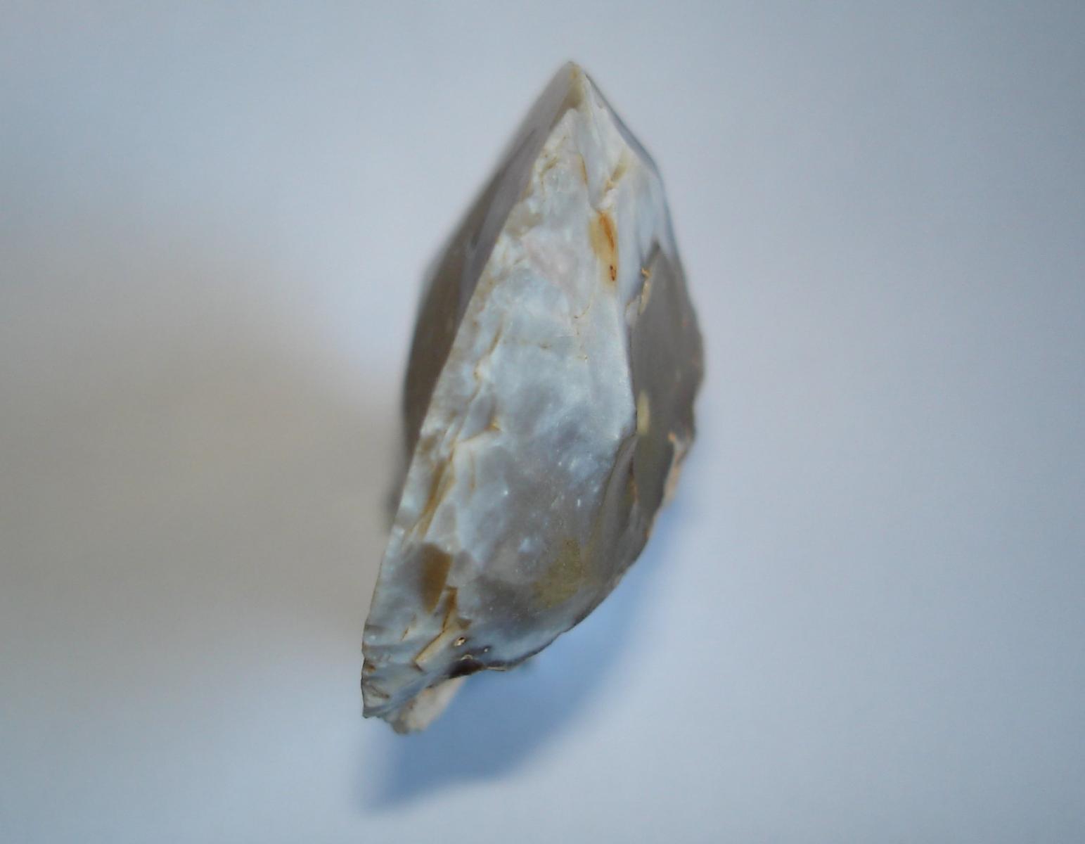

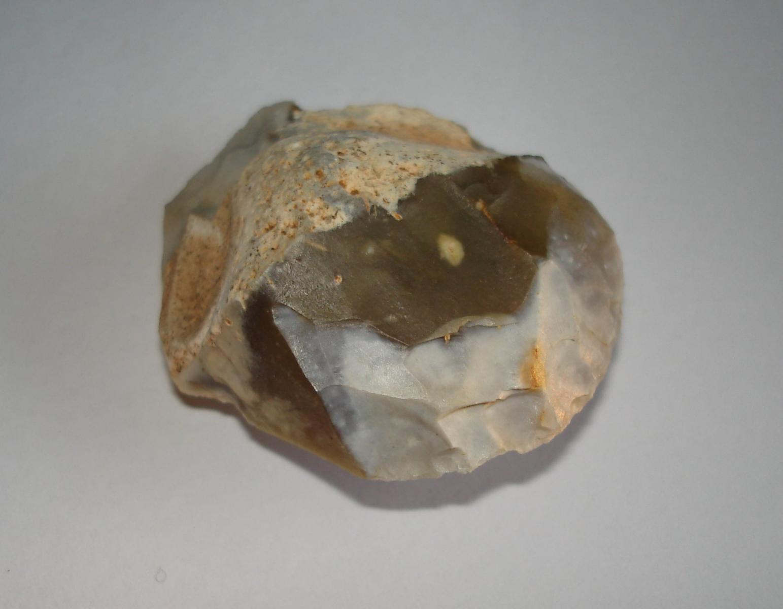

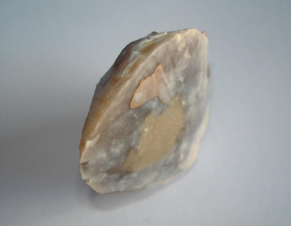

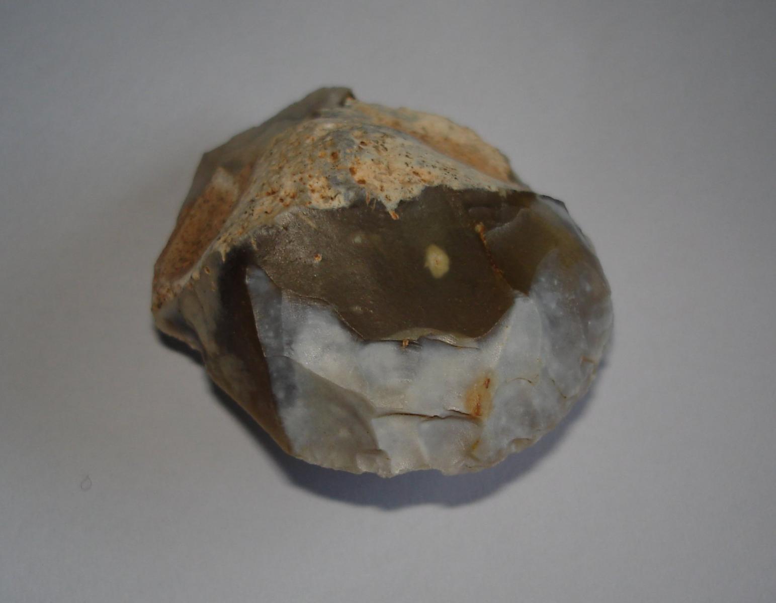

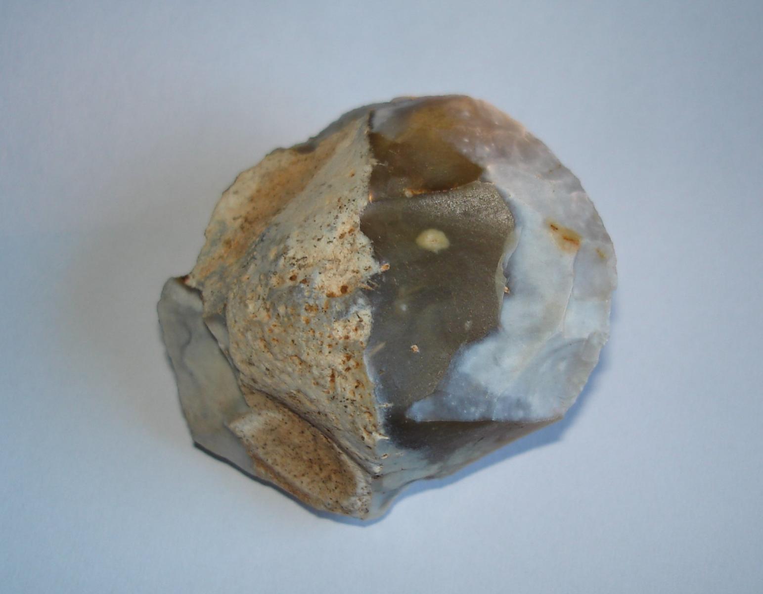

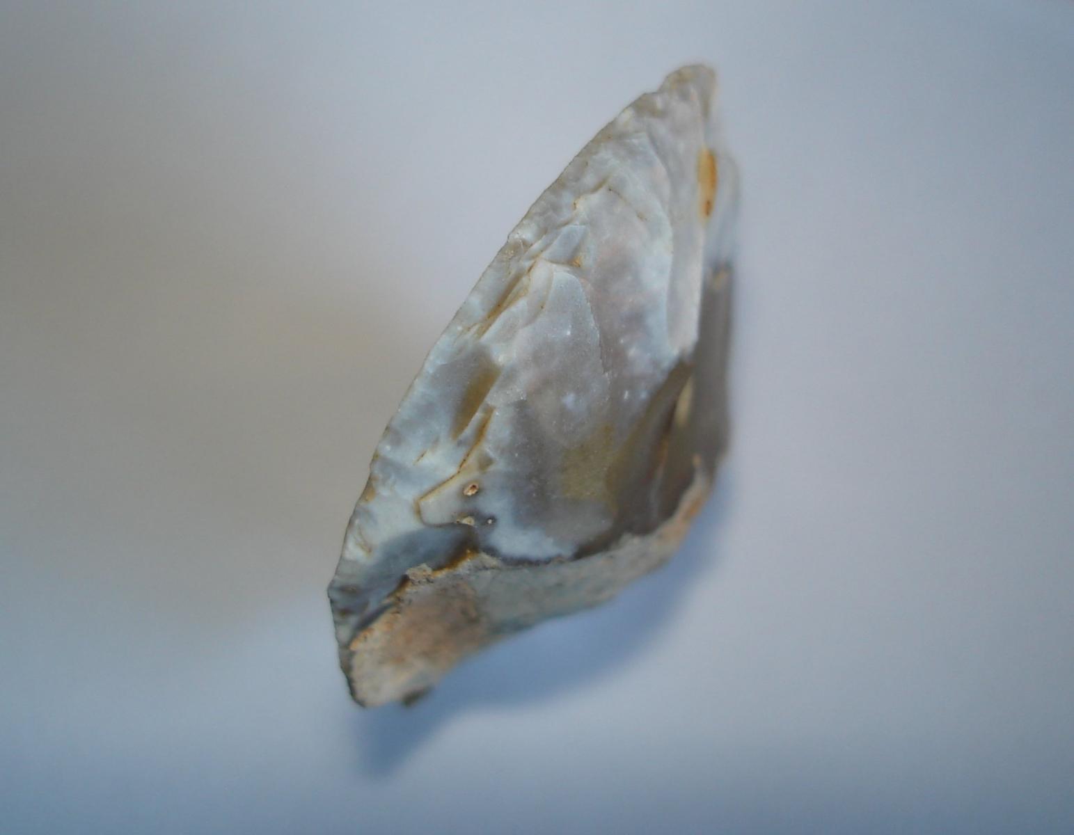

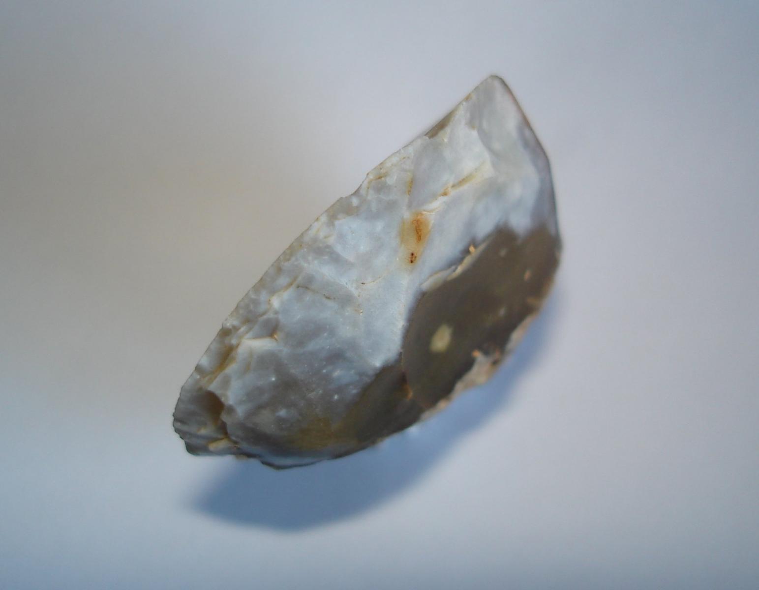

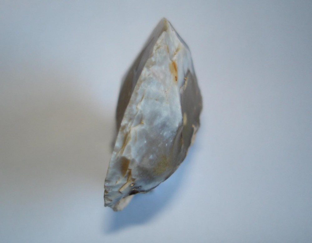

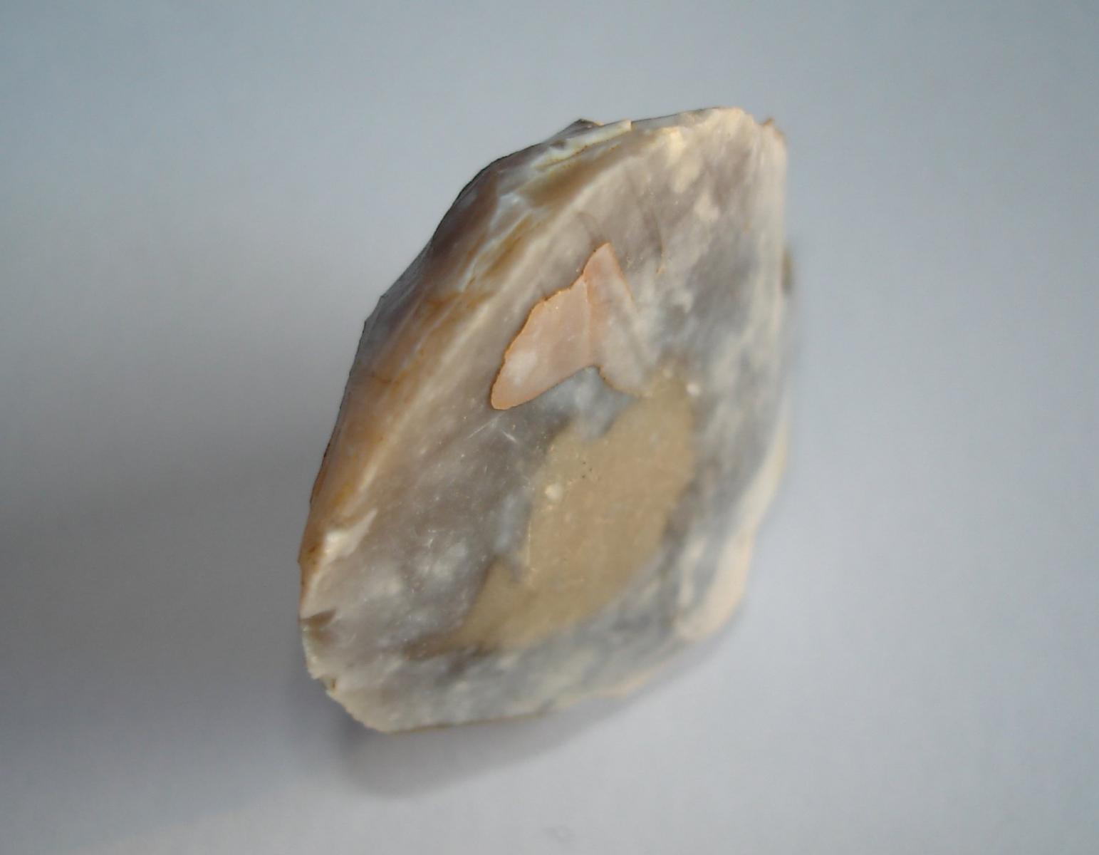

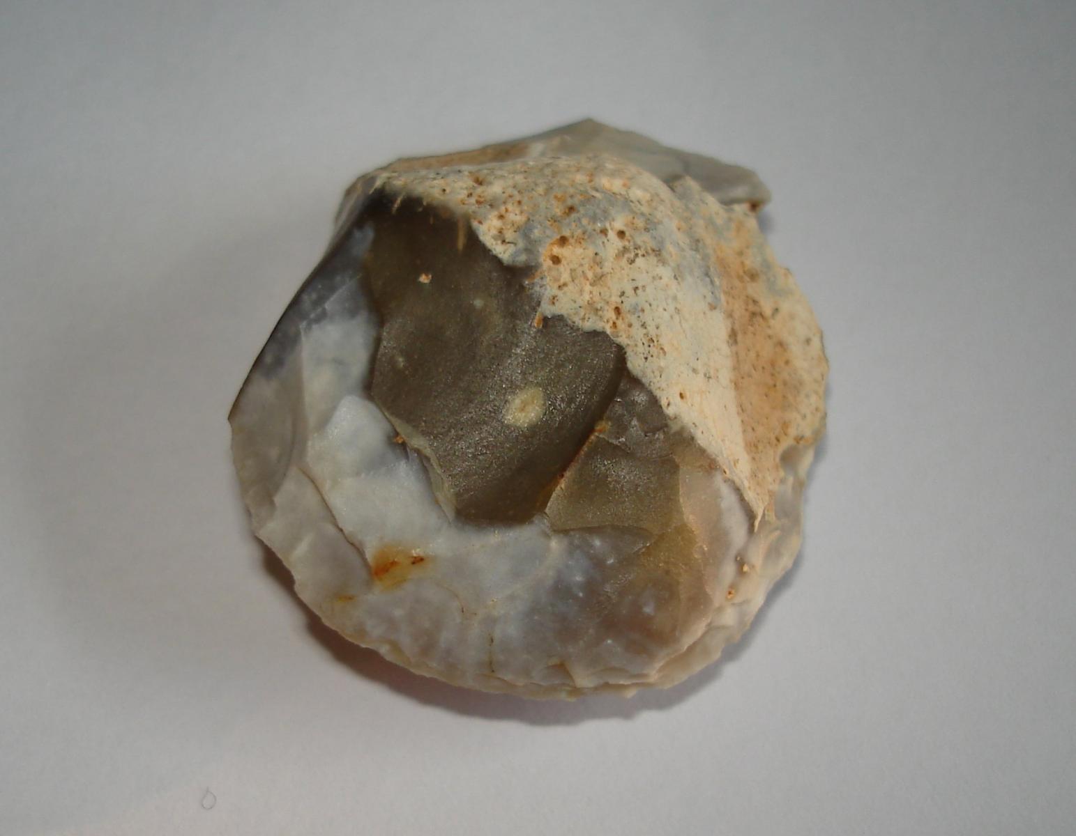

Je vais poser une question super classique à propos d'un morceau de silex : taillé ou pas ?
Les dimensions : 3,6 x 3,1 x 1,5 cm. Trouvé dans un champ.
Merci d'avance pour vos avis !

Trouvé en Côte d'Or (Auxois), en cherchant des fossiles, dans un champ, en bordure de forêt. Ce champ est situé sur un plateau (altitude 550 m environ) à proximité d'une petite vallée au fond de laquelle coule une minuscule rivière (altitude 250 m environ). Pas trop d'autres éclats de silex dans le périmètre. Mais je crois avoir vu des gros morceaux de pierre avec du silex à l'intérieur. A ma connaissance pas de vestiges préhistoriques dans les parages. J'ai envoyé ces photos à la Drac, juste pour demander un avis. Pas de réponse... Ils doivent être submergés de ce genre de demandes.
Quelle serait la fonction de ce silex ? Grattoir ? Il est tout petit en tous cas.
Bon, bah je suis ravi de savoir que ça n'est pas le fruit d'un hasard de la nature, et que j'ai entre les mains un objet de la vie courante de nos ancêtres. Merci beaucoup pour ta réponse super rapide ! Je suppose que ça n'intéresse pas les musées non plus (?) donc je peux le garder. Je retournerai dans le coin, on ne sait jamais, il y a peut-être d'autres choses à sauver des broyeurs à cailloux !
A oui, 100 % Néolithique et très beau en plus.

Grattoir caréné, ou parfois appelé nucléiforme ou rabot. Il était sur un support épais et court, ce qui conduit à pratiquer une retouche à longs enlèvements lamellaires pour façonner un front de grattoir à
angulation fonctionnelle.
Fréquent dans l'Aurignacien classique, il n'est pas un bon "fossile directeur" puisqu'il se retrouve épisodiquement dans d'autres cultures, en particulier dans le Magdalénien ancien.
Merci pour ces renseignements très techniques ! Ca donne envie d'en savoir plus sur le principe de frabrication.
Question de néophyte : est-ce qu'on peut trouver un objet de ce genre de manière isolée ? Autrement dit, en général, est-ce que ces grattoirs étaient des outils "transportés" (donc potentiellement perdus à l'écart d'un habitat) ou est-ce que ce type d'objet est plutôt découvert à proximité d'un habitat ? Sur l'utilisation, je suppose qu'il n'y a pas plus à en dire, un grattoir, c'est fait pour gratter, toutes sortes de trucs (peaux, os, etc.) ?
Au bout de deux "silex" sur la même zone tu pourras te dire que le coin peut-être intéressant. Est-ce un mort ? Est-ce un oubli ? ( de l'outil) ..... Est-ce " un coup de marteau sur les doigts ?" Est-ce ??
Comme le dit Gratophil les grattoirs ont perduré jusqu'au Néolithique ( surtout en Bretagne). Mais pas sous la forme carénée telle que tu la montres.
Pour ton info, ces grattoirs travaillaient la matière "dure" . ( d'où le manche court et trapu pour la force) mais ce n'est pas obligatoire. Pour l'instant ce ne sont que des suppositions !
Rien de tel que le silex pouir affiner l'ivoire et l'os !!
