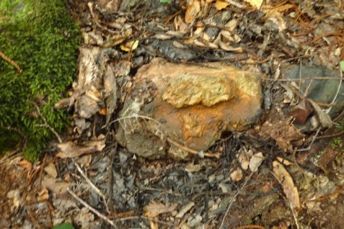

Les acides, on ne les rencontre pas que dans les rayons de la droguerie... il suffit pour s'en rendre compte, de plonger un morceau de métal dans un nid de fourmis. Et voici les effets d'un bloc de pyrite dans un sous-bois :
Bon, on n'est plus dans HCl, mais c'est quand même acide: H2 SO4...
