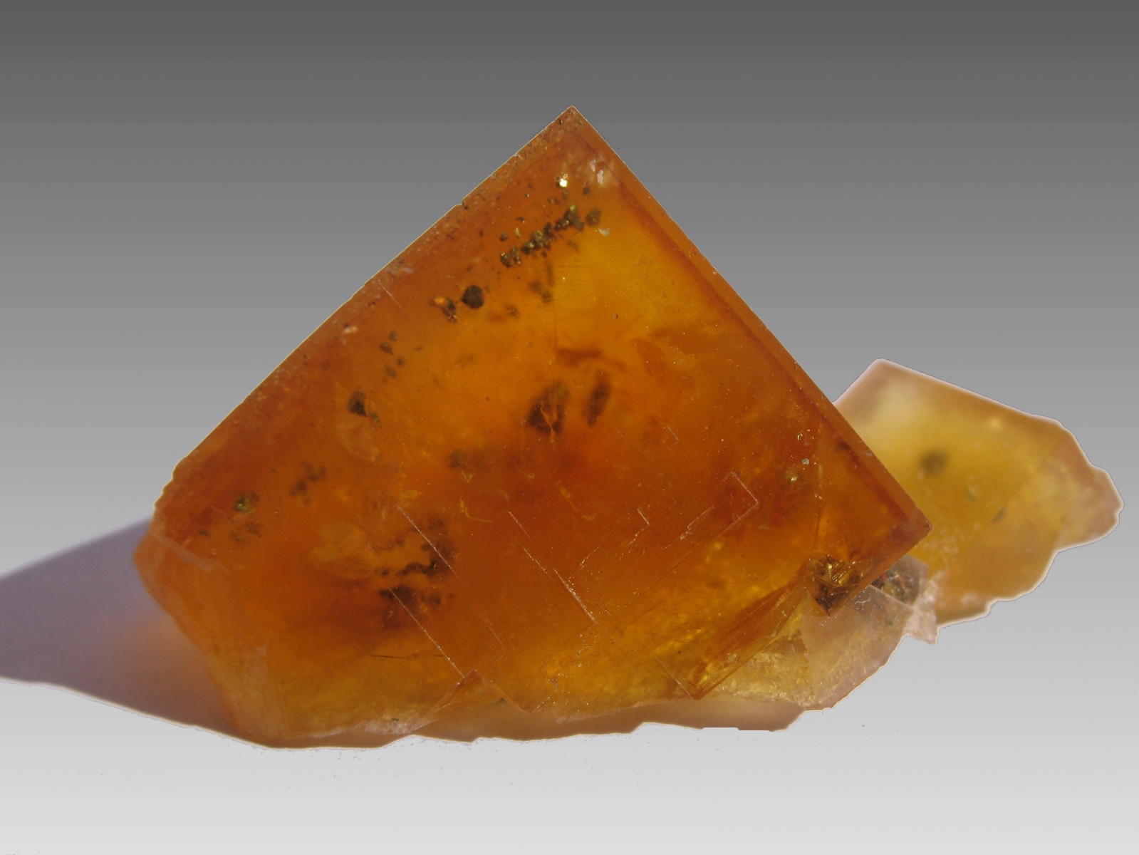

post-8297-0-81942500-1362346973_thumb.jp
Fond réalisé avec outil baguette magique et outil dégradé ombre portée réalisée avec outil tampon de clonage...

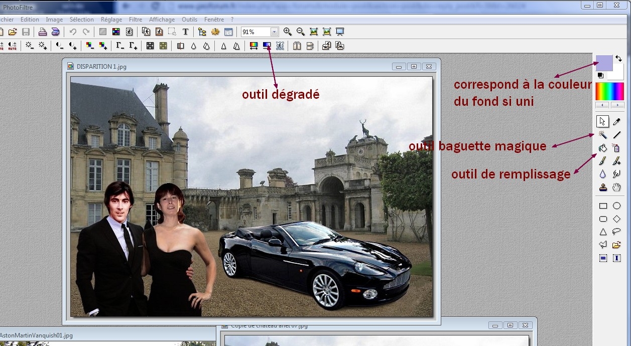

Regarde là
Travaillé uniquement avec PhotoFiltre
Tu prends un fond de couleur unie (papier ou autre) , bien différente de celle de ton échantillon... comme ça tu peux supprimer facilement le fond avec l'outil "baguette magique", et le remplacer par le dégradé (ou autre) de ton choix.
