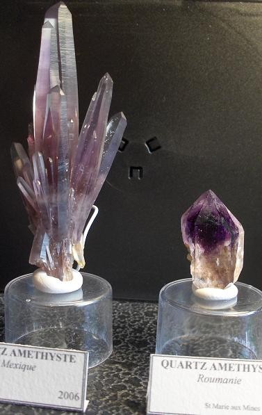

Salut
je viens de lire vos commentaires sur le quartz bombardé :suer: . Très intéressant.
:sourire: Du coup je me pose des question... Mais sur des améthystes de ma collection. Leur couleur ne sont pas uniforme B) , (Voir photo)
Je précise que ce sont 2 pièces très différente et de provenance différente. celle de gauche est une gerbe d'améthyste du Mexique violette a la base et de + en + blanche vers les pointe. (si c'est du faut je serais vert :super: ) celle de droite est parfaitement blanche et transparente et le cœur du cristal est d'un violet très intense soit disant de Roumanie :coucou!: ... qu'en pensez vous?
