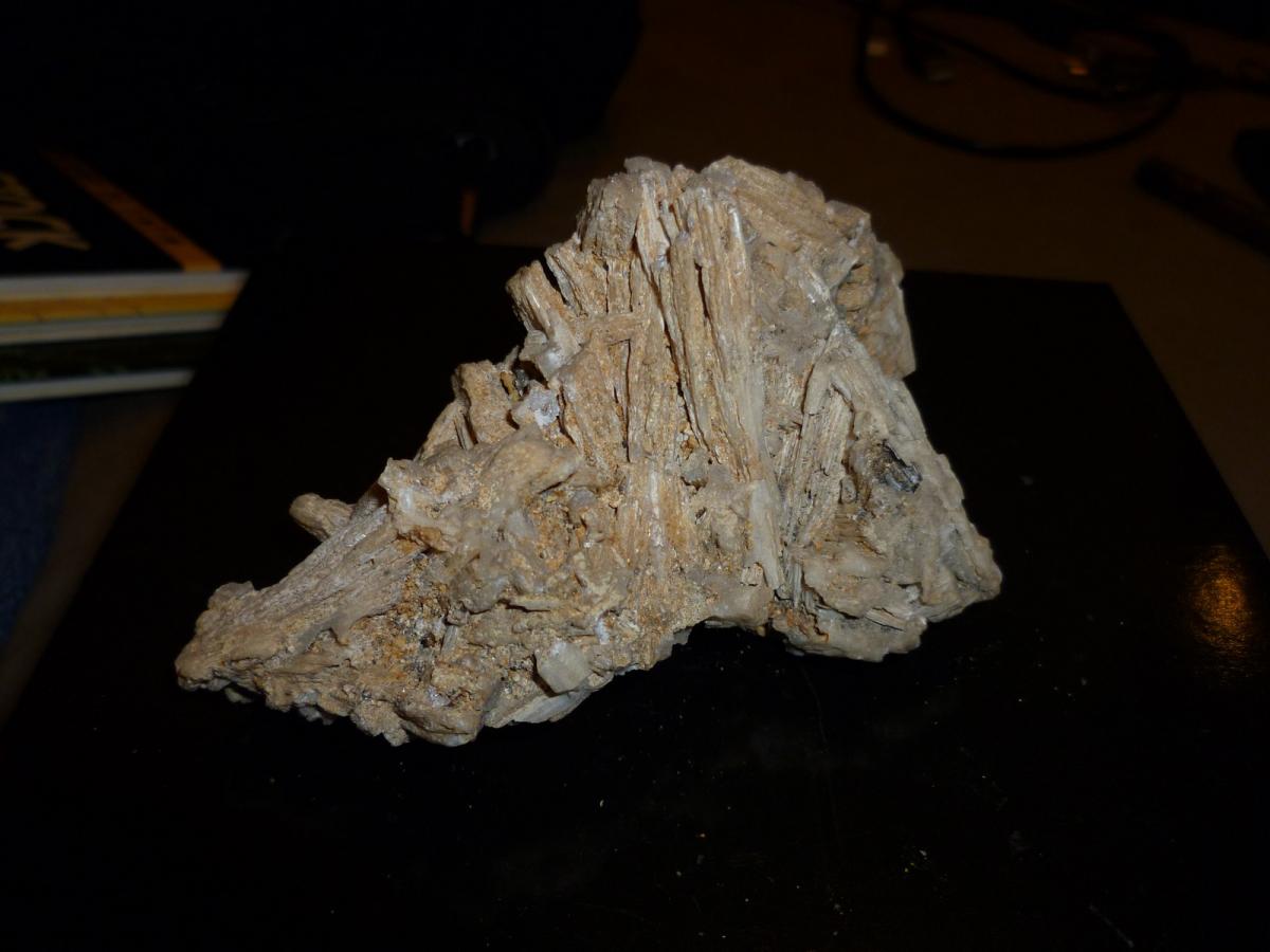

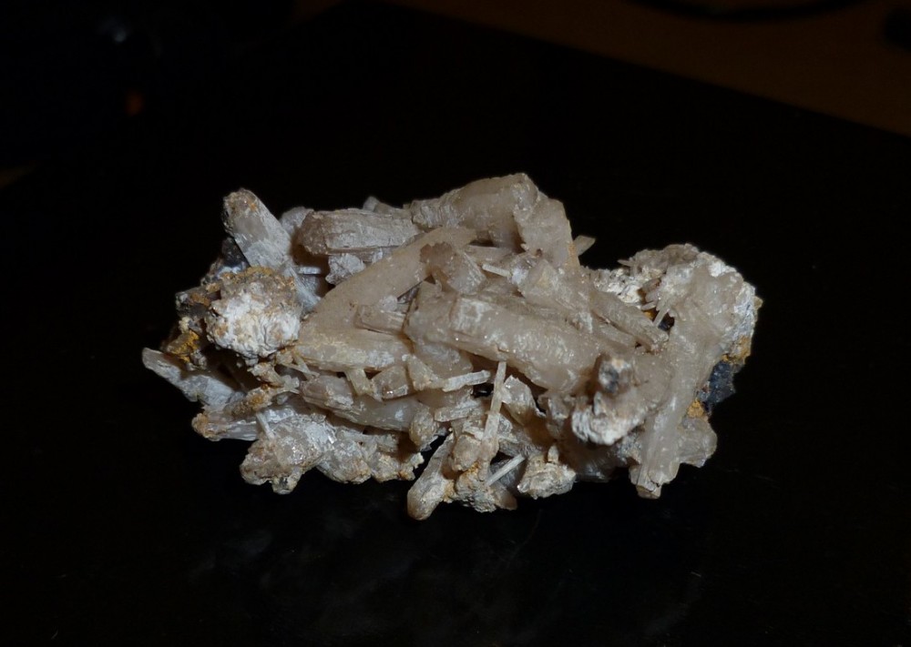

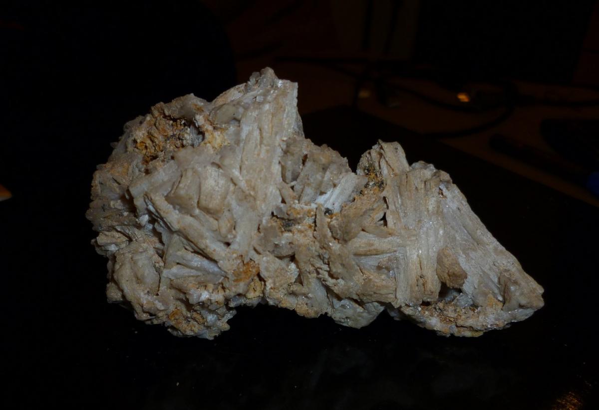

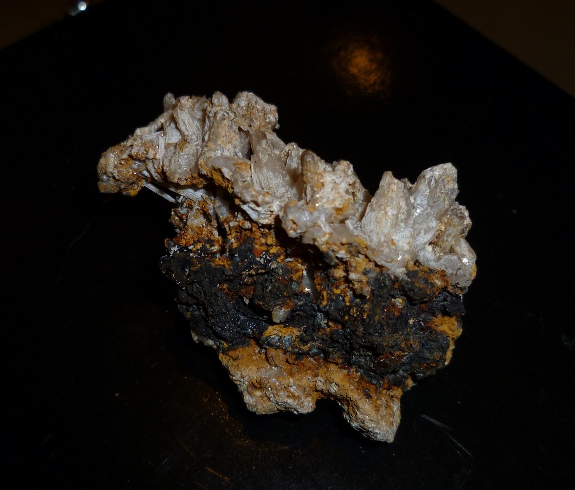

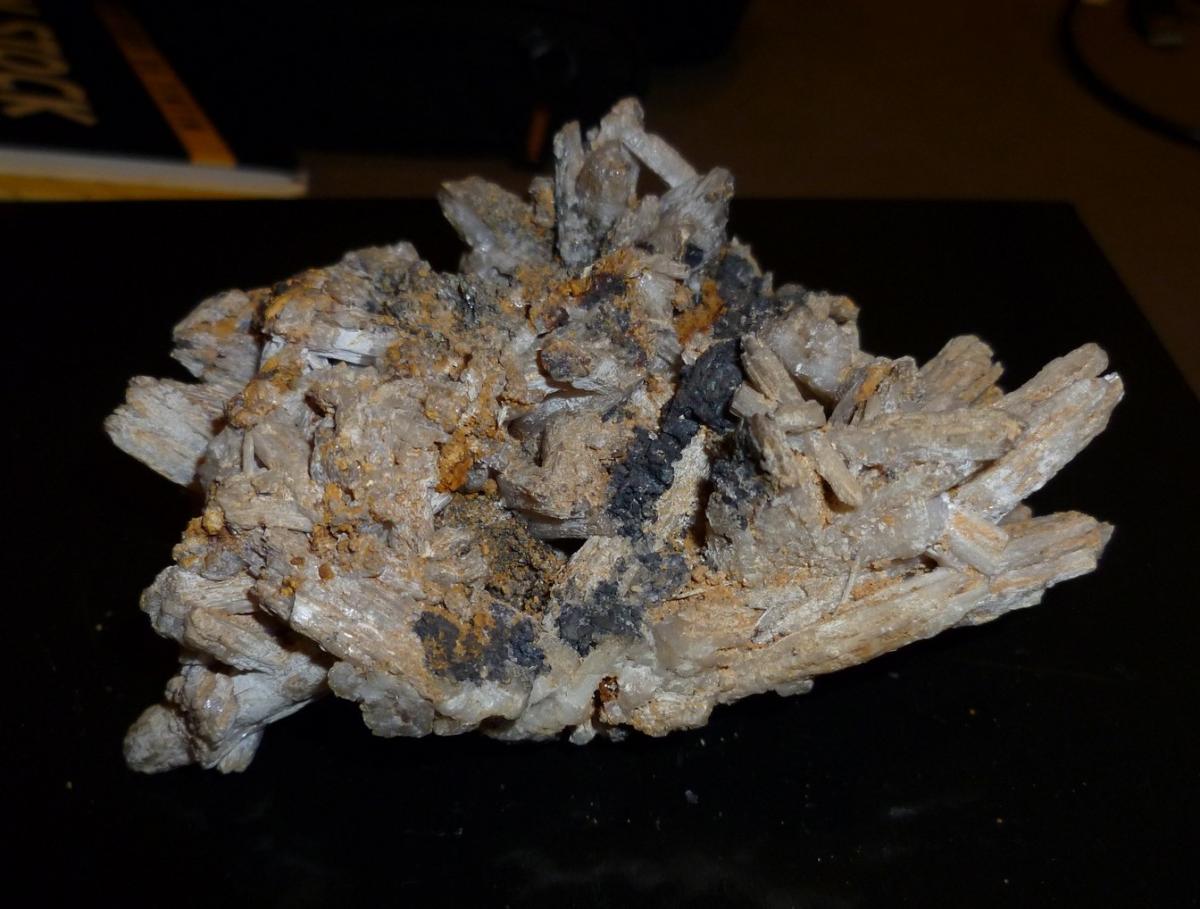

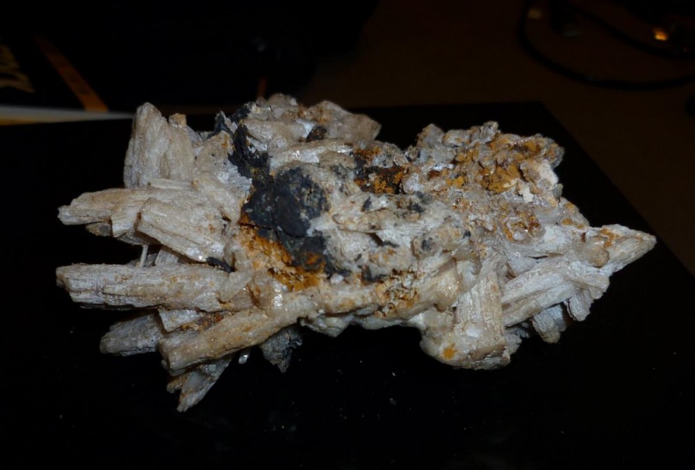

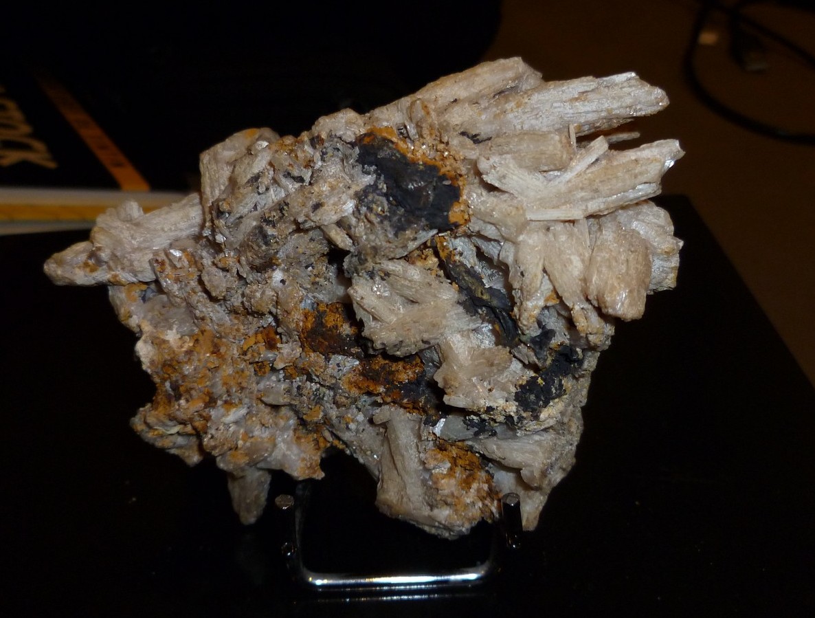

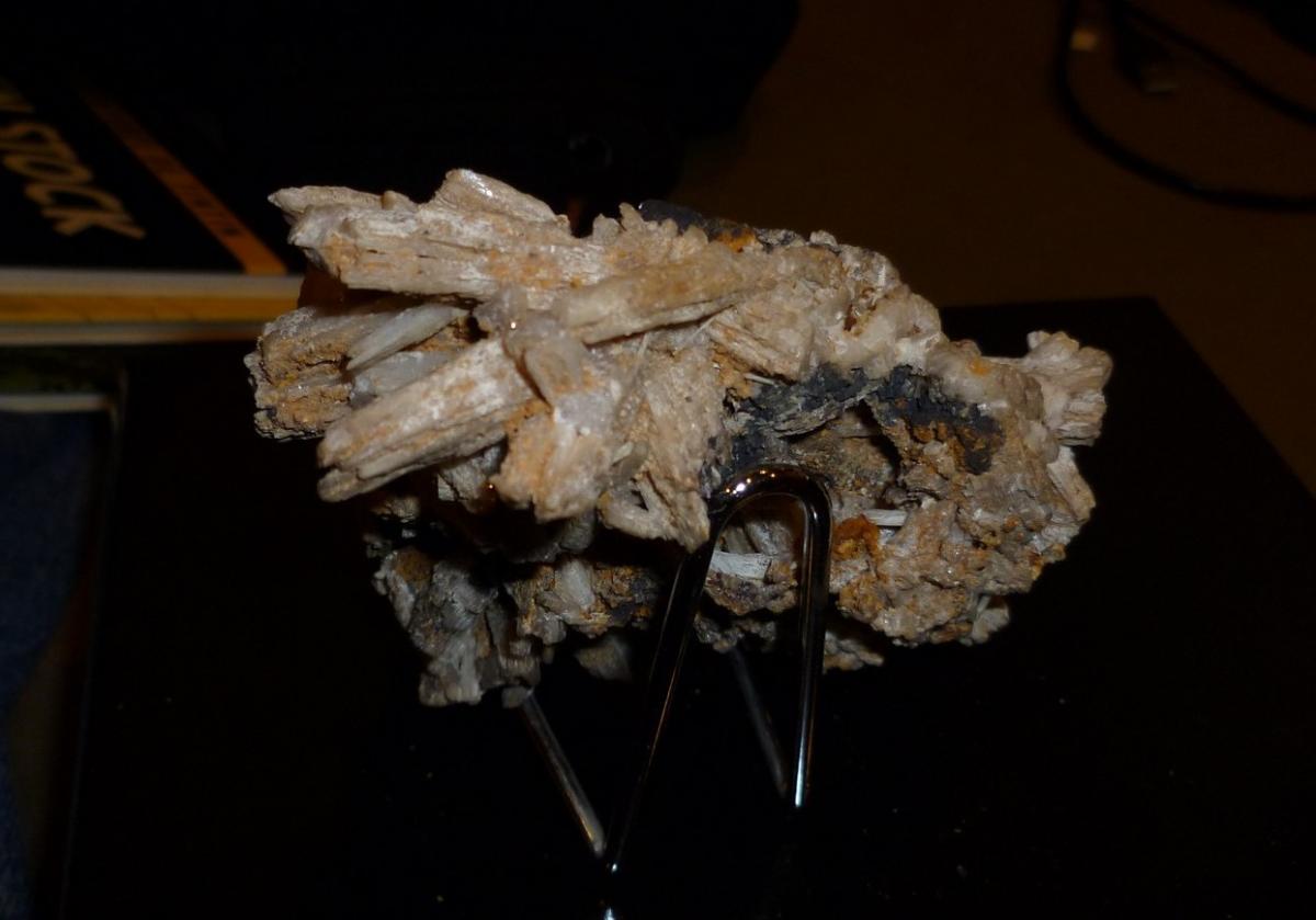

Salut,
j'ai plusieurs échantillons d'un même minéral qu'on m'a donné il y a plusieurs années, je n'arrive pas à savoir avec certitude de quoi il s'agit.
Peut-il s'agir de Cérusite, comme ça de visu,et d'où cela peut-il bien provenir?
Si quelqu'un a une idée de l'un ou l'autre, merci de votre réponse.
post-11087-0-81414600-1349898152_thumb.jpost-11087-0-22336200-1349898166_thumb.j
post-11087-0-78859400-1349898188_thumb.jpost-11087-0-85401500-1349898210_thumb.j
post-11087-0-39787800-1349898236_thumb.jpost-11087-0-51857600-1349898252_thumb.j
Si réellement cérusite, je vois guère que Mayres en Ardèche. Question taille et si tu dit en avoir plusieurs pièces, ça pourrait coller.
Sinon pour la Corrèze, le plus ressemblant niveau faciès c'est les barytes de Mérignac de Bar. Je lance d'ailleurs un appel du pied, si des fois quelqu'un en avait une en rab.
Il faut faire des tests
densité entre 6 et 7
dureté de 3 à 4
Si cérusite l'éclat doit être adamantin à vitreux
Cristallise dans le syst. orthorhombique.
Quelle est la taille de ces échantillons ?
Oui Augustin, cela ferait plutôt penser à des échantillons de la mine de Lescure à Mayres.
Un petit test : essayer sur un petit bout de cristal cassé normalement c'est entièrement dissout par l'acide nitrique.
Merci à tous pour vos réponses, c'était pas évident juste avec une photo et pas de tests réalisés mais je vois que les avis ne divergent pas trop, j'ai au moins une idée du minéral et de sa localité.
A AJVD: en terme de tests je suis une vraie buse, un inculte complet et le seul acide que j'ai à la maison c'est du jus de citron! Mais bon il va falloir que je m'intéresse sérieusement au sujet, mais encore faut-il que les tests soient bien faits sinon cela peut tout fausser (avec moi c'est pas gagné).
Sinon la taille des échantillons: ils font tous entre 4 et 10 cm de long pour le plus grand, ce n'est pas friable du tout et assez dur (du moins au toucher).
Encore merci.
