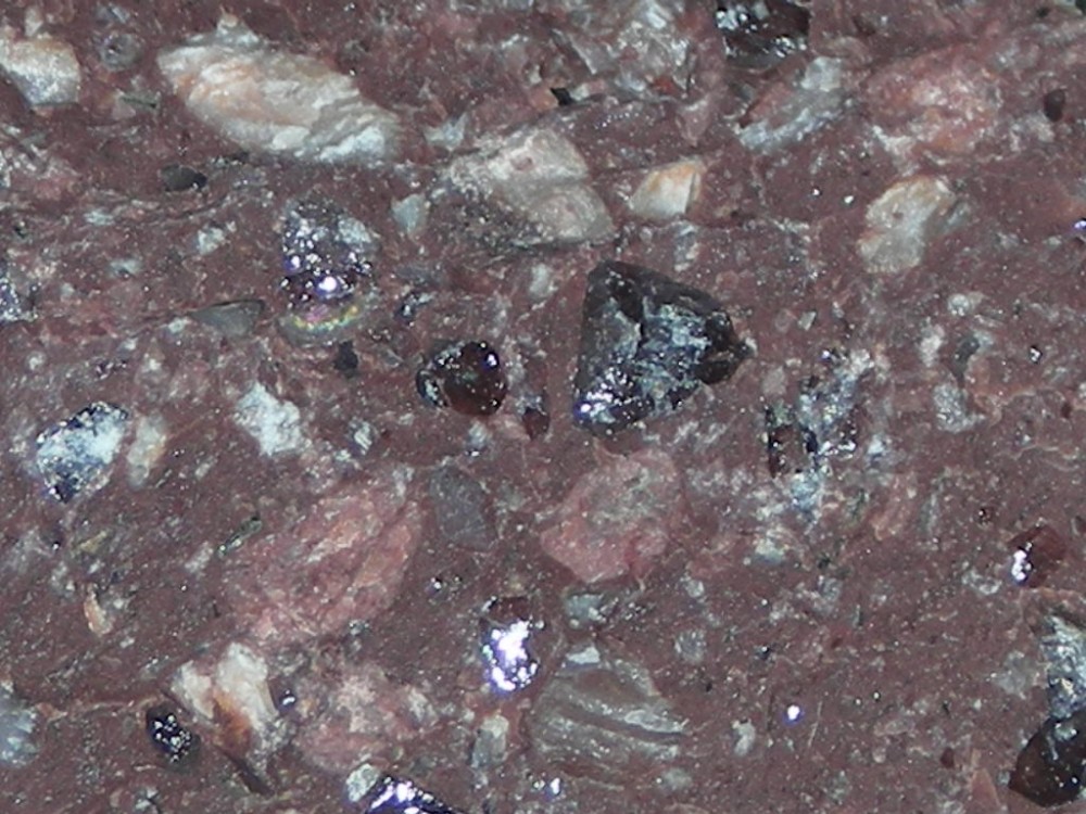

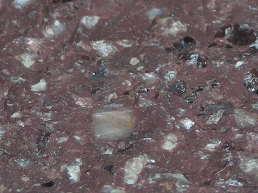

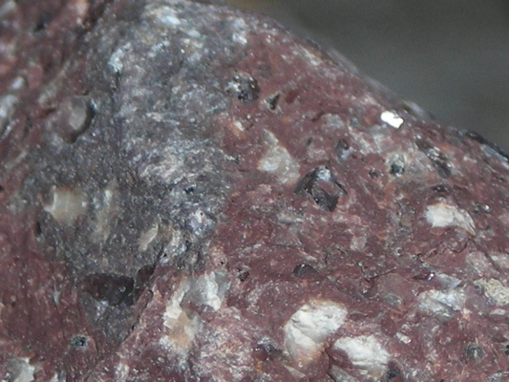

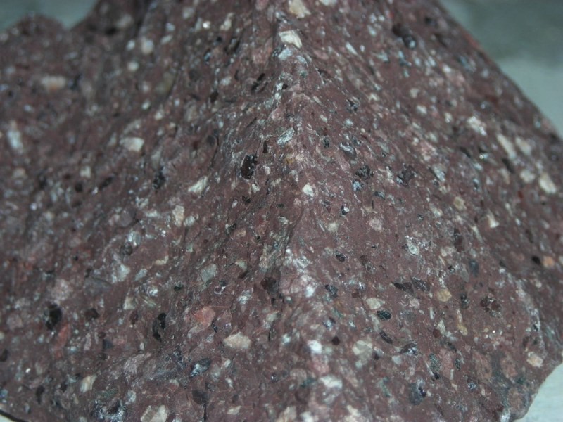

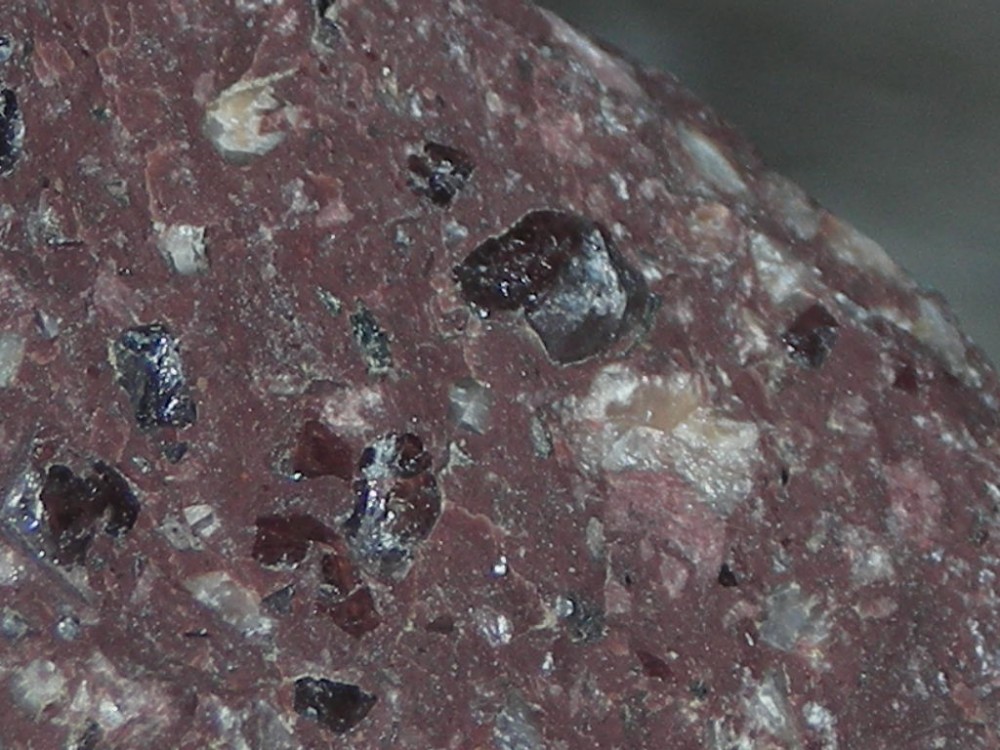

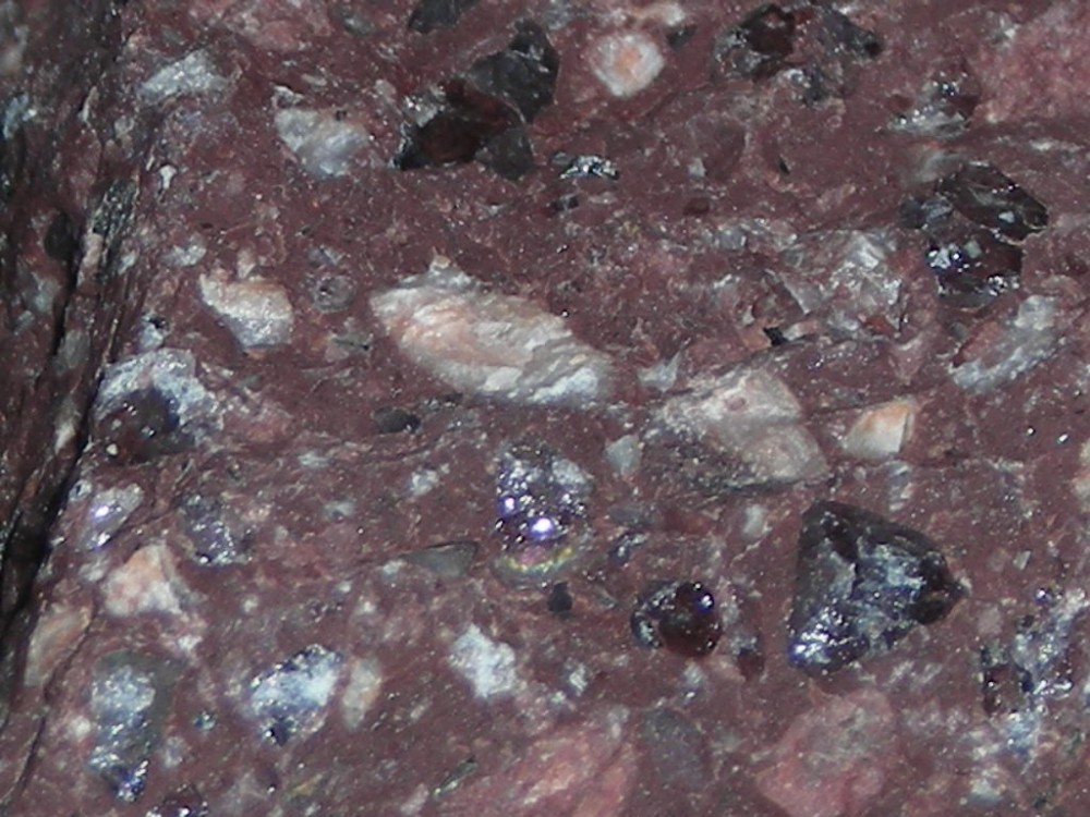

Bonjour, j'ai trouvé dans mes caisses deux minéraux bruns mouchetés bizarres, mais à la Macro!!!!!!
Trace orange très claire
Densité 2,6
Raye allègrement le verre
Ne réagit pas à HCL
Serait-ce du Porphyre svp?
Merci pour vos réponses

Ah ce n'est donc pas une association de minéraux donc une roche ainsi que le granit je suppose!
Le granite est composé principalement de quartz, feldspath et mica.
Ces 3 minéraux sont d'ailleurs les principaux constituant de l'écorce terrestre.
Va falloir bûcher un peu la géologie...
Si tu veux des bouquins on pourra te conseiller.
Tu as été au musée d'histoire naturelle de Perpignan ? Il y a une bonne section de minéralogie.
