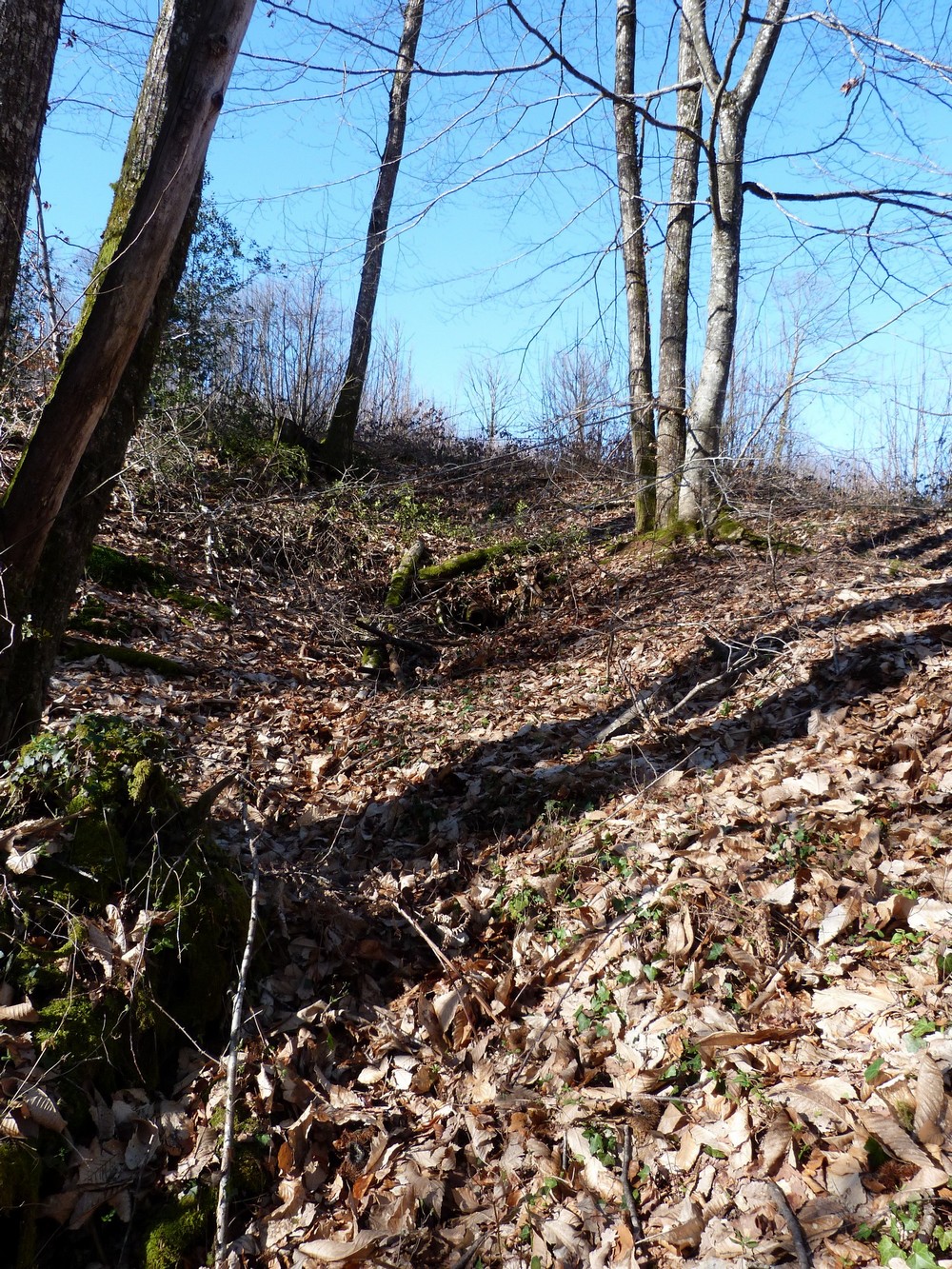

Bonjour Serge,
pour Vaulry, je confirme, la galerie d'exhaure (galerie Becquey) ne posséde pas de déblais à part quelques volantes de quartz avec wolframite et quelques traces de scorodite trés moches. Elle est effondrée. Elle a été foncée en 1826 sur 241m de long. La galerie était déjà en partie effondrée en 1856. Aujourd'hui, je te confirme qu'il n'y a pas d'eau qui en sort !!!...
post-2063-0-78554300-1347391770_thumb.jp
