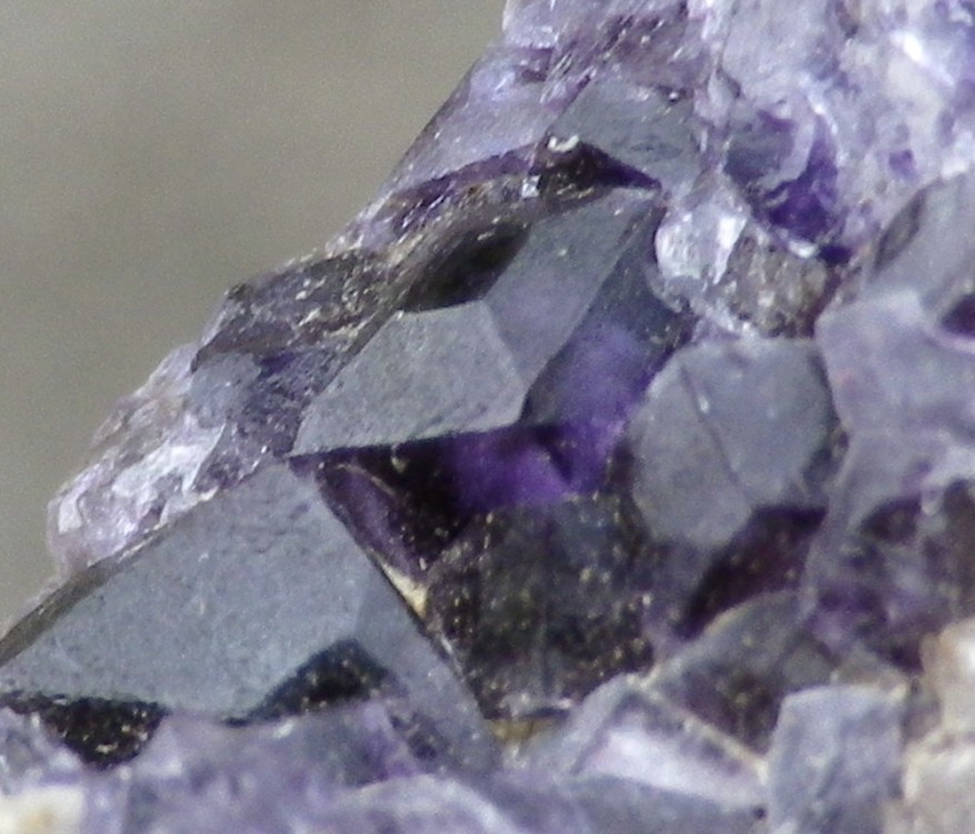

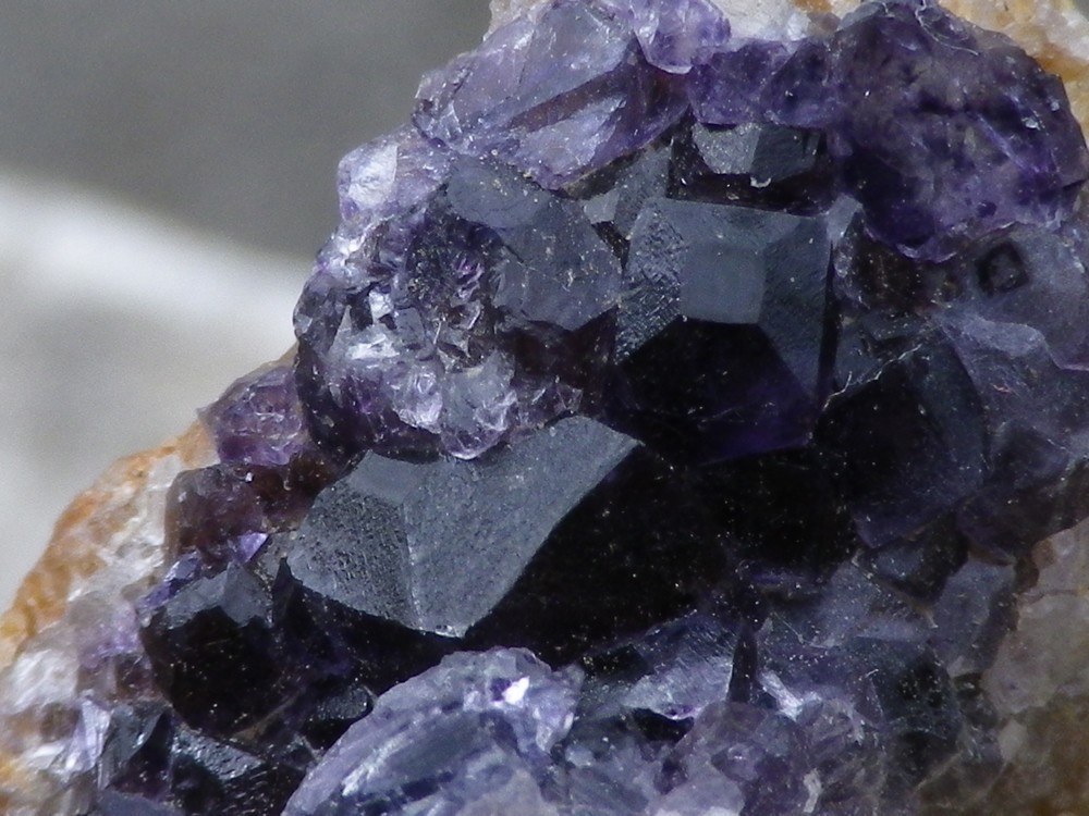

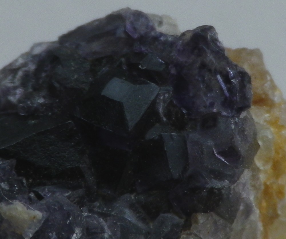

Bonjour a tous
Voila tout est dans le titre..
Je rappel que je débute,donc peut être que vous allez trouvé ça banale.
En fête ce qui m’incite a faire un poste dans cette section,c'est un petit morceau de fluo de Néris.
Que je trouve super louche,par rapport a la forme des cristaux.
Je m'explique c'est ni cubique,ni octadèrique. A moin que je me trompe ?
Alors mes questions:
Avez vous déjà vu cette "forme de cristallisation" sur des fluorines ?
C'est du a quoi?
Merci d'avance
Bonne après midi a toute et a tous
on aperçoit même un fantôme plus violet a l'interieur
post-12117-0-45061200-1344162618_thumb.j
post-12117-0-05629300-1344162633_thumb.j
post-12117-0-27621100-1344162647_thumb.j
On est bien 'en face' de cubes pyramidés.
Il faut s'imaginer une pyramide surbaissée sur chacune des 6 faces du cube.
Et chaque pyramide est 'tronquée' (que les cristallographes me pardonnent !!) par la face du cube.

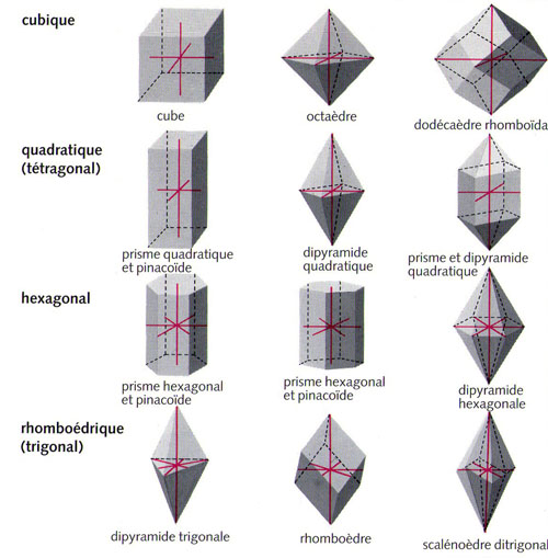

j'ai mal cherché..j’étais bien tombé sur ce schéma :
post-12117-0-64336300-1344170735_thumb.j
mais ça ne l'expliquai pas..
Encore merci ;)

Ok donc vous me confirmer que c'est quand même peu fréquent comme cristallisation.
Et encore plus en France?
Je pense pouvoir faire de joli trouvaille alors,je m'attarderai un peu plus sur ce filonet
Je vous tient au courant si je fait d'autre découverte
pour fluopathe le plus gros cristal fait 3mm d’arête et le plus petit 2mm
