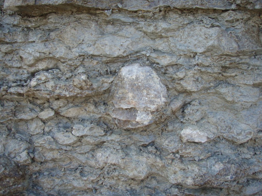

Alors, si vous possédez en magasin des spécimens, des photos de spécimens perso, ou des photos in situ, rejoignez nous !
post-7470-0-19823600-1329071382_thumb.jp

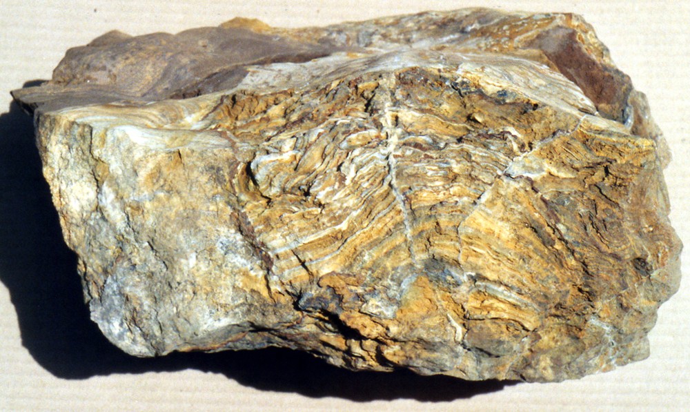

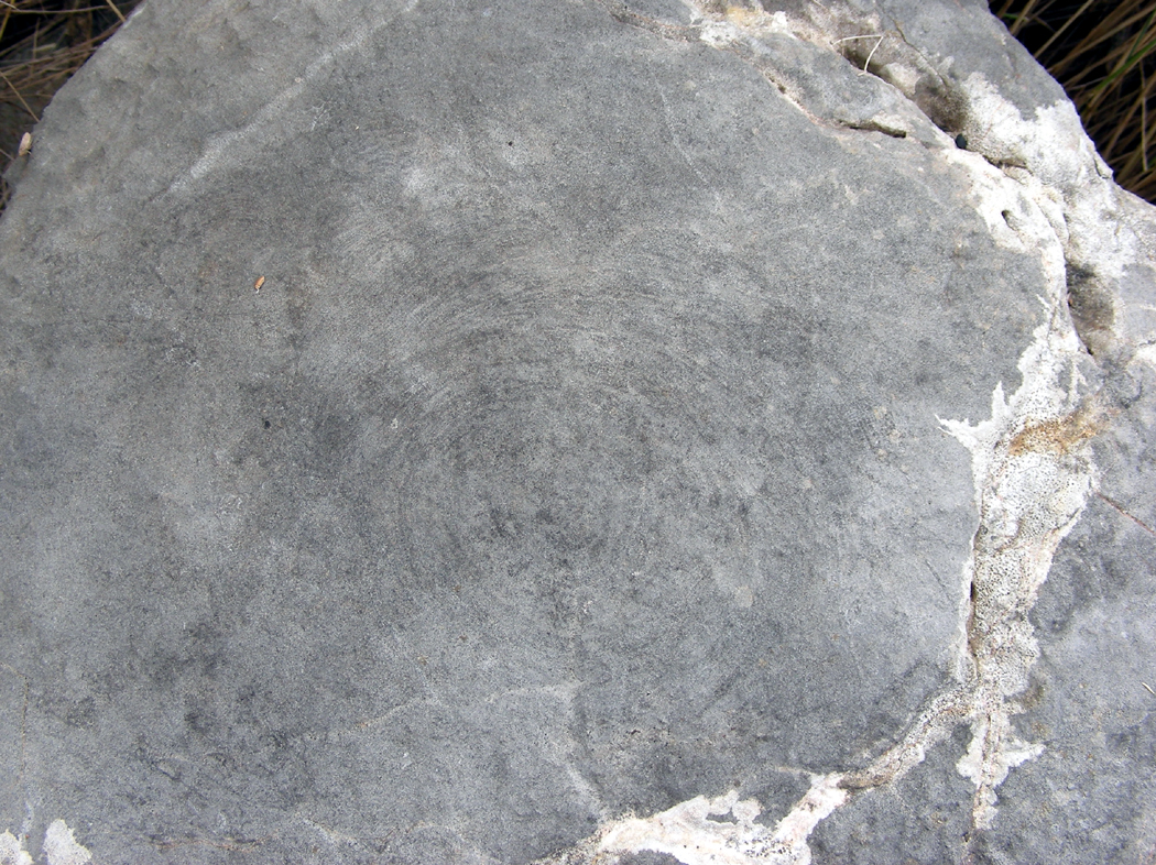

Les stromatopores sont un groupe d'organismes fossiles qui, au paléozoïque formaient dans les mers des récifs construits.
Ceux dont je montre les photos proviennent tous du Dévonien moyen de la Montagne Noire.
post-7470-0-24385200-1329071743_thumb.jp

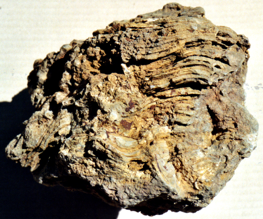

post-7470-0-30356800-1329073359_thumb.jp
Ils sont actuellement classés parmi les sclérosponges, phylum des porifères.
Ils ont disparu à la fin du Paléozoïque, ou pas!, car des fossiles du mésozoïque leur ressemblent beaucoup, et même des éponges actuelles ont une morphologie qui est trés approchante.
Bref, le futur nous dira si cette parentée est la bonne.

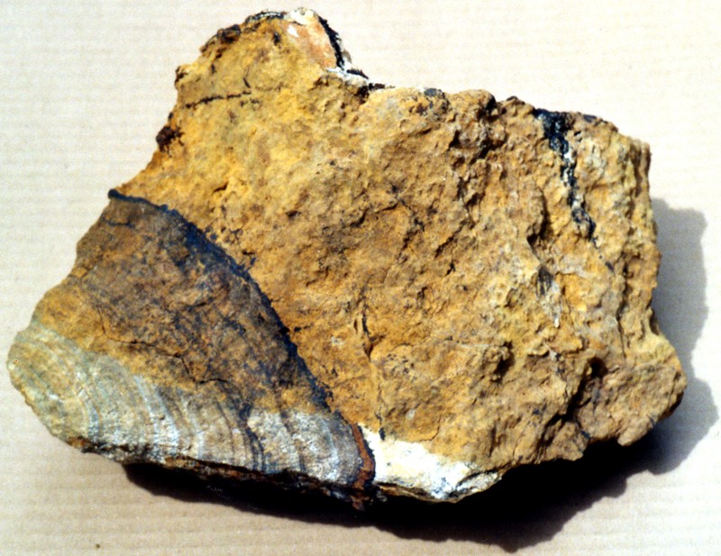

post-7470-0-93755000-1329074277_thumb.jp
Pour un amateur, la détermination d'un fossile en tant que stromatopore présente deux cas de figure.
- Soit il se trouve dans un lieu où la littérature scientifique à déjà signalé la présence de stromatopores, et là c'est facile.
- Soit ce n'est pas le cas ; s'il ne peux rattacher son fossile à aucun autre groupe ayant une forme approchante, il en déduira alors qu'il ne peut s'agir que d'un stromatopore, et là, c'est beaucoup plus compliqué.

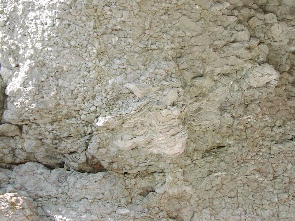

en attendant, j'ai quelques photos in situ
l'"empilement" dans la roche fait plus de 50 cm
l'autre, avec 3 couches fait 20 cm à peu près
celui seul fais une dizaine de cm de haut
plus une coupe

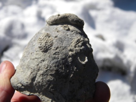

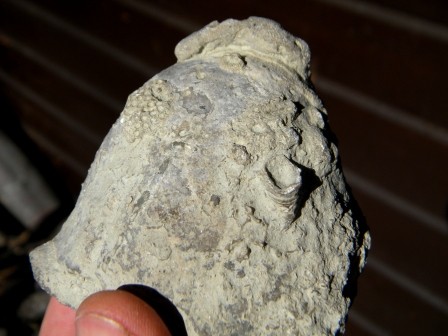

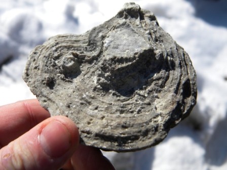

hello!
J'ai réussi à mettre la main sur 2 exemplaires dans ma cave qui fait office de glacière actuellement.
Les 2 ont une forme d'obus mais ces 2 exemplaires ont chacun les 2 types de base que l'on retrouve habituellement sur Gotland.
en soleil et en bol empilé.
de plus, à leur mort ou pendant leur croissance, ces éponges primitive servent de support pour le développement d'autres organismes qui seront à leur tour enfouis car les fonds meubles de cette époque n'étaient pas favorable pour les organisme fixés
sur un exemplaire, on peut voir un corail tabulé du genre "Héliolites", un corail rugueux du genre "Cystiphyllum" et un autre stromatopore recouvert lui même par des bryozoaires.

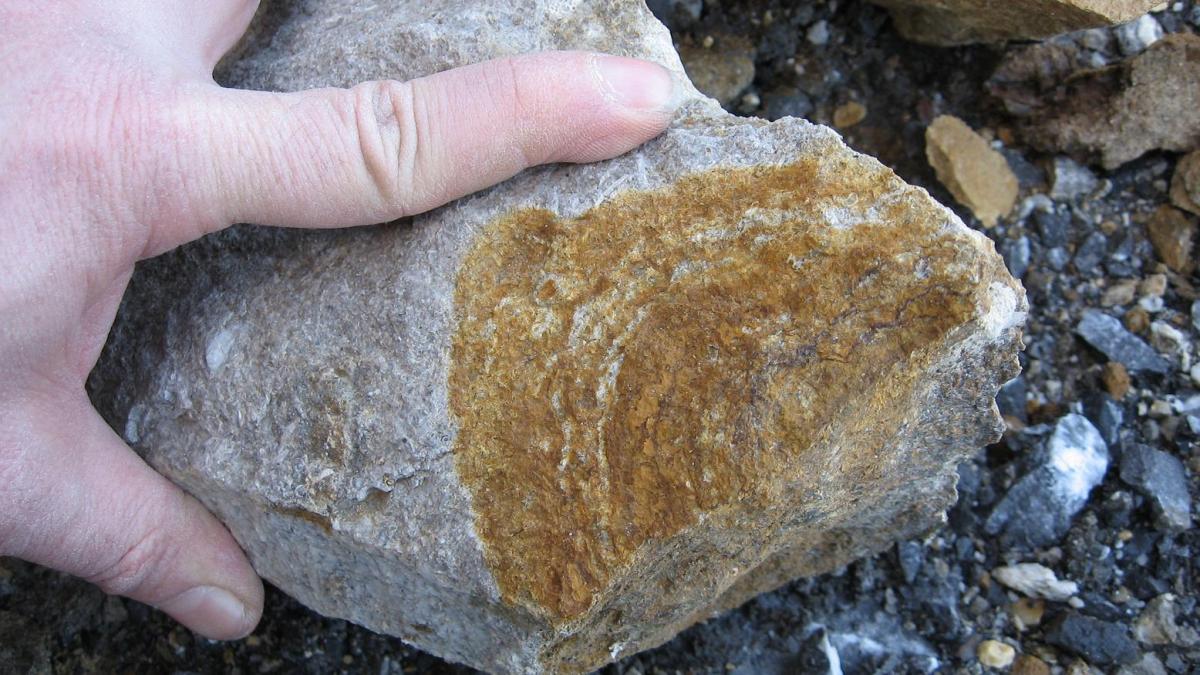

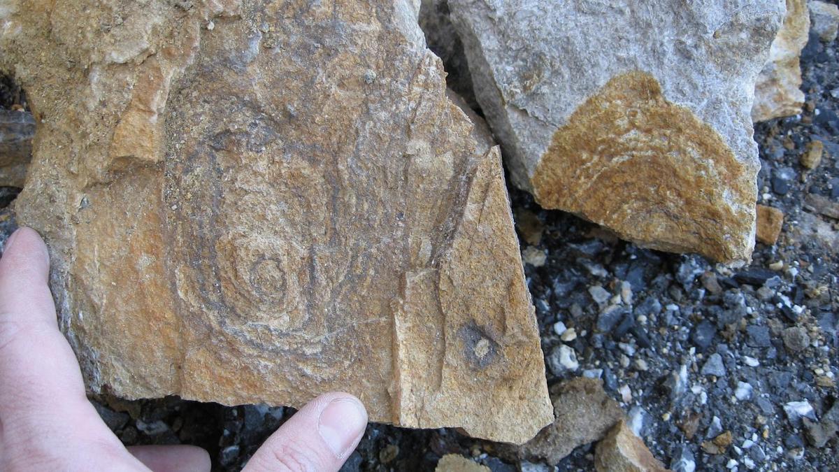

Salut Les pros,
Je suis allé faire un tour dans la carrière d'Erbray (44) pour y rechercher des fossiles surtout Brachiopodes du Dévonien.
Je voudrais vous présenter quelques photos prisent ce matin et pourriez-vous me dire s'il s'agit de Stromatopores ?
Merci

Salut Les pros,
Merci
Malhereusement, je ne pense pas qu'il s'agisse de stromatopores, mais il faudrait voir trois plans de coupe orthogonaux sur le même échantillon pour pouvoir être plus catégorique.

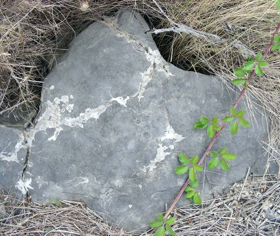

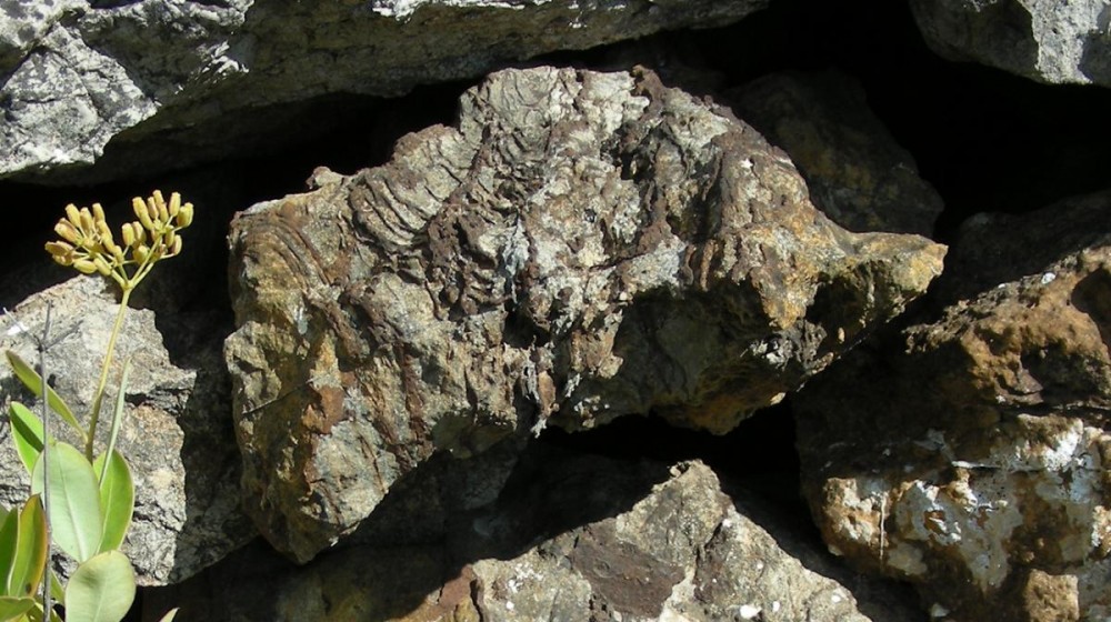

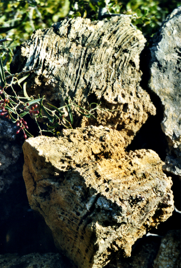

Toujours dans la Montagne Noire.
Une zone dolomitisée du Dévonien inférieur.
Un chemin qui la traverse, et déjà, au sol ,la trace de la présence de stromatopores.
Evidemment celui-là est mal en point !!!
- Accélération de l'érosion durant l'anthropocène -
post-7470-0-97128800-1335993190_thumb.jp

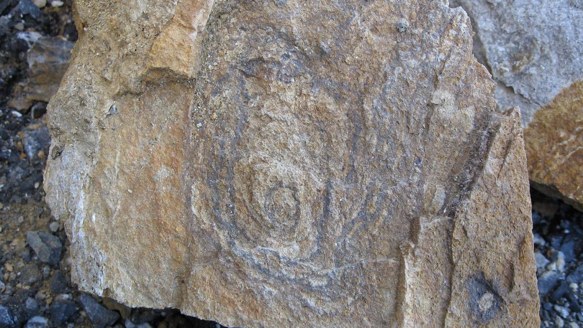

De plus prés : stromatopore en coupe transversale.
Comme on peut le voir, la dolomitisation ne favorise pas la conservation des fossiles, ici seuls les traits les plus grossiers en sont conservés
post-7470-0-58654400-1335994455_thumb.jp
