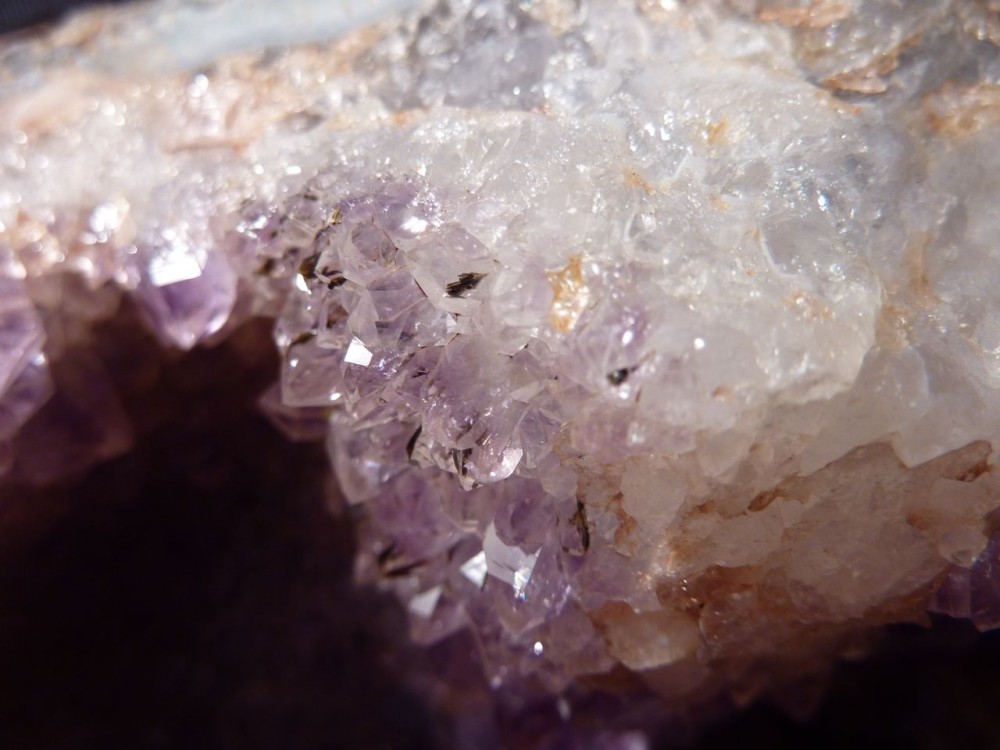

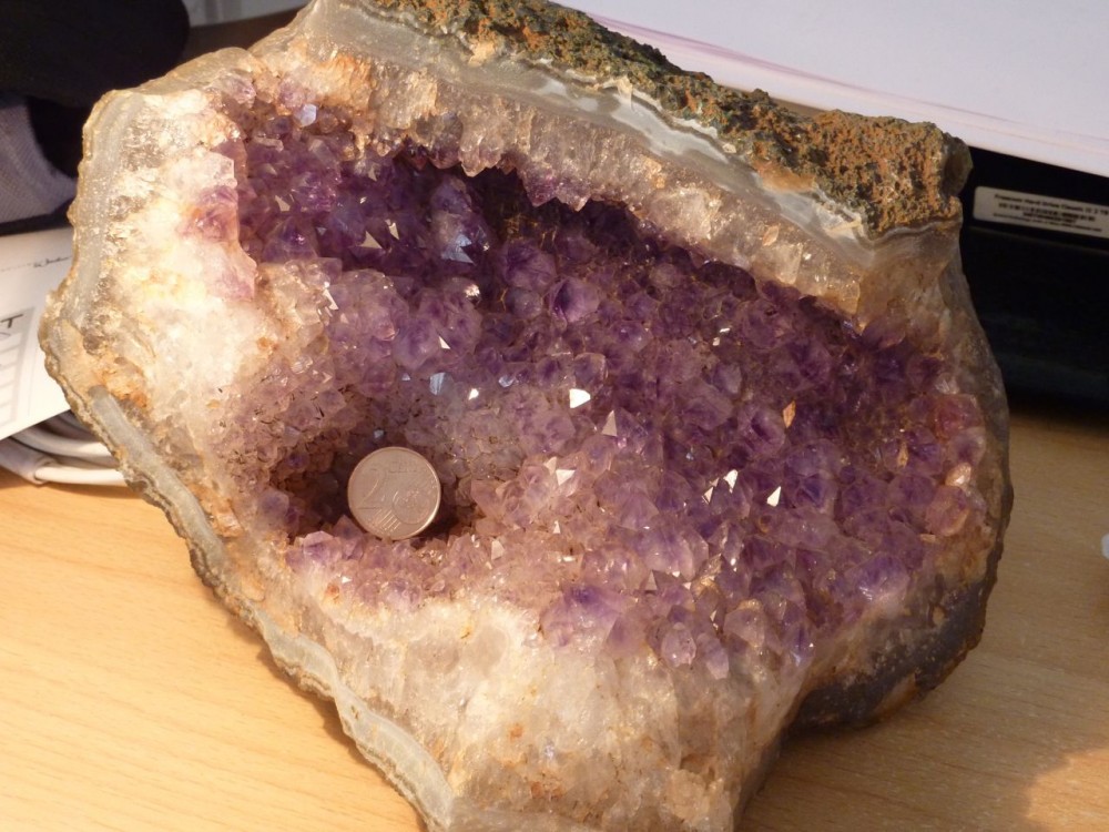

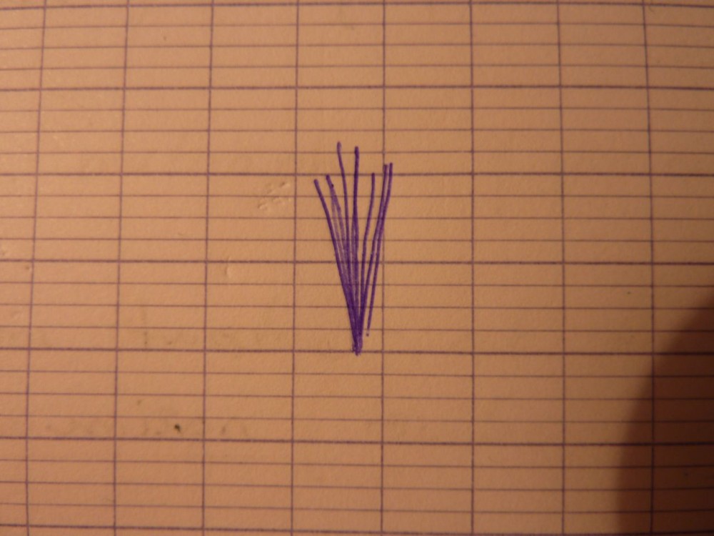

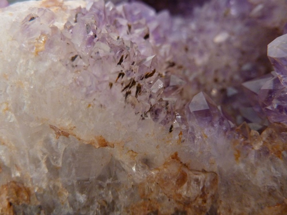

Caramboulette Posté(e) 1 juin 2011 Signaler Posté(e) 1 juin 2011 Bonjour, J'ai trouvé sur le havre un lot de minéraux, ce morceau de géode d'améthyste étais très sale, certainement d'origine avec en plus des années de cave ou grenier.. Après un lavage à l'eau clair : de toute petite baguette noir dans le réseau cristallin pour une bonne partie des minéraux.. Je pense qu'il s'agit de tourmaline mais je ne suis pas sure du tout.. J'ai besoin de votre aide ! Merci PS: le dessin correspond à ce que j'ai observé à la loupe ! (je suis pas doué pour les dessins je sais ^^) PS2 désolé pour les couleurs, les photos on été prise de nuit.. Citer
José el Français Posté(e) 1 juin 2011 Signaler Posté(e) 1 juin 2011 Bonjour, Bon ben un classique des Améthystes (du Brésil en l'occurrence) : baguettes de Goethite, ou genre, un truc dérivé du Fer quoi... Je crois qu'on appelle ça des balais-brosse (aucun lien de parenté avec Mario et Luigi). JeF Citer
José el Français Posté(e) 1 juin 2011 Signaler Posté(e) 1 juin 2011 Non non, j'pense vraiment que c'est de la Goethite... JeF Citer
morion56 Posté(e) 1 juin 2011 Signaler Posté(e) 1 juin 2011 ca pourrait aussi etre de la lepidocrocite mais sur ce cas je pense goethite... Citer
ledahu1959 Posté(e) 1 juin 2011 Signaler Posté(e) 1 juin 2011 Bonjour à tous, Même avis que Jef, goethite. A+ Citer
José el Français Posté(e) 1 juin 2011 Signaler Posté(e) 1 juin 2011 Ouai, c'est mes restes de Gem-A... JeF Citer
Caramboulette Posté(e) 1 juin 2011 Auteur Signaler Posté(e) 1 juin 2011 Si on trouve Mario dans les cristaux, c'est que sont origine est probablement le Brésil ? J'ai tout compris ? Merci pour vos réponses :) Citer
Augustin Posté(e) 1 juin 2011 Signaler Posté(e) 1 juin 2011 Et pourquoi pas rutile? La couleur bien dorée pourrait aussi le laisser penser. J'ai des pièces (pas améthysées) qui ont exactement la même tronche, mais de l'Allier... Citer
airbus78 Posté(e) 1 juin 2011 Signaler Posté(e) 1 juin 2011 Goethite aussi pour moi ........classique dans les améthystes brésiliennes Citer
azurite09 Posté(e) 2 juin 2011 Signaler Posté(e) 2 juin 2011 Rutile pour moi. forme en baguettes et couleur typique du rutile en inclusion. Citer
José el Français Posté(e) 2 juin 2011 Signaler Posté(e) 2 juin 2011 J'insiste, pis le Rutile aura tendance à former des baguettes parallèles, et reste assez rare dans les Améthystes, surtout ce type-là d'Améthyste... JeF Citer
