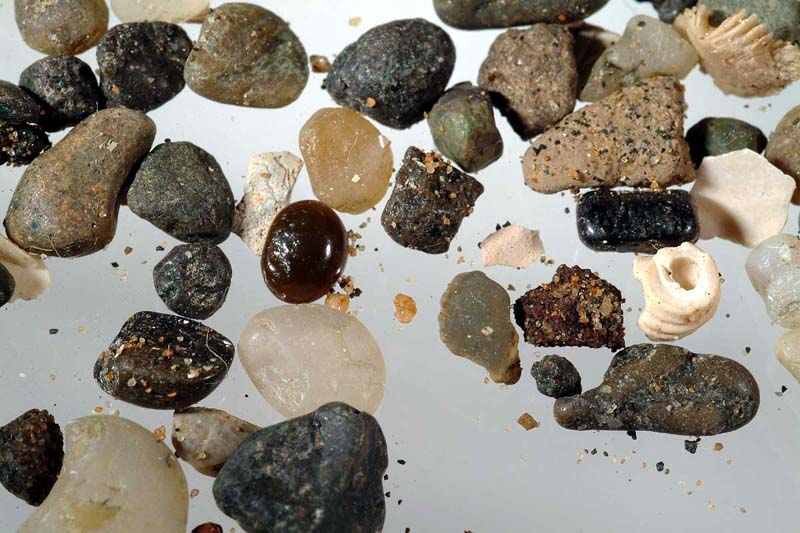

Comme il y a beaucoup d' amateurs très avertis sur ce forum, tant qu' à faire, voici du gravier de base des sables pliocène de Doel, je me demandes quelles roches peuvent être à l' origine de ces gravier témoins, si je ne me trompe pas, de ce que l' érosion à laissé sur place des couches du miocène, avant une nouvelle invasion de la mer au pliocène.
voilà le gravier de base des sables de Kattendijk

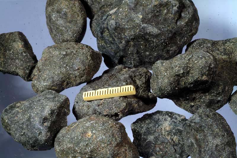

il y a aussi des tas de phosphorites, mais quelle origine pour ces nodules ?

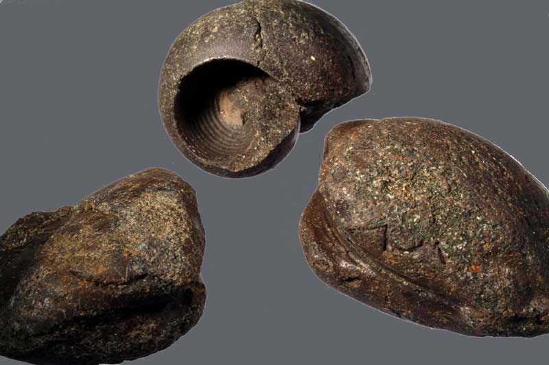

parfois les phosphorites sont des moules internes de coquillages.

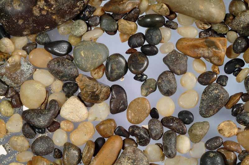

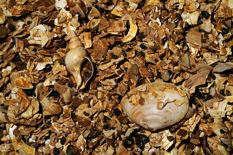

à quelques 25 kilomètres de là, à Tielrode dans ce cas-ci, au dessus des argiles de Boom, le gravier est mélangé sur une couche d' une dizaine de centimètres avec les coquilles pliocenes plus récentes. dans le tamis, ça devient chaud !
le gravier seul, Tielrode. Mailles 3mm. j' ai oublié le repère, il y a de plus gros graviers.

Pour les nodules de phosphorites....ben pas mal de coprolithes je présume....
Et puis aussi des conditions de fossilisation particulières, on trouve parfois des lentilles phosphatées dans les formations sédimentaires marines (on en a connu une belle dans les faluns de Touraine il y a 10 ans), les craies phosphatées du nord de la France sont les plus connues. Justement, la formation des phosphates n'est pas très claire, à en croire le peu de place qu'on y consacre dans les manuels de sédimentologie: concentration de matière organique dans un milieu peu propice à sa décomposition (mais alors ça devrait donner des hydrocarbures plutôt) ??? :surpris::help1: :coucou!:

Concernant les phosphorites, ces cailloux "noirs" sont en réalité des grès, résultat de la précipitation des "Sables d'Anvers" miocènes qui à l'affleurement sont noirs. Ils contiennent de fréquents invertébrés en moules internes, et parfois des dents fort roulées autour desquelles ils ont "précipité".
Les vrais gîtes phosphatés (comme Ciply) ont une autre origine, pas évidente à expliquer comme ça, mais je potasse les "Leçons de Géologie" de Jules Cornet et ce n'est pas mal expliqué. Mais les théories ont sans doute évolué depuis 1927...

On distingue sur la première photo du Quartz, de la Tourmaline ou apparentée, probablement aussi de la glauconie et des restes de minéraux ferreux, d'où la coloration de certains spécimens (moules interne et dents de requins).
Il faut avoir à l'esprit que les tris sont d'origine mécanique, ne reste en majorité que des minéraux "lourds" à densité importante comme le quartz, qui de plus est n'est pas soluble comme les gypses.
Les phosphates eux sont issus de la décomposition des matières organiques (phosphates du nord de l'Afrique), restes de poissons, reptiles, requins, raies, etc... en très grand nombres, et donc facilement conservés dans les roches d'origine biologique.
Merci à tous pour vos éclaircissements.
Donc je pense que nos "phosphorites" n' on rien à voir avec les phosphates. ce sont nos voisins du Nord qui appellent çà des "fosforiet", je me souviens avoir lu sur un site consacré aux falluns l' explication de la formation dans ces falluns de nodules phosphatés par la précipitation d' éléments non solubles dans l' eau. Mais avec photos à l' appui, ils étaient blancs. Beaucoup de nodules divers se forment ainsi au fond des océans.
