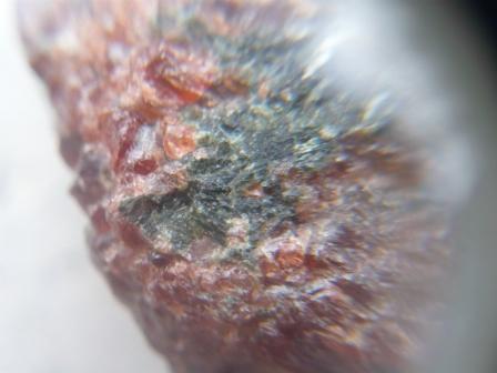

en cherchant les fameux grenats de Soulcem (Ariège), j'ai trouvé ça en grande quantité.post-5360-0-14055500-1298283932_thumb.jp Je pencherais pour du quartz hématoïde.
Ca raye le verre sans difficulté, trace incolore et c'est pris entre des lits de biotite.

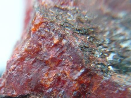

Ca m'a rappelé quelque chose que j'avais ramassé en Norvège et que je n'avais pas identifié non plus :post-5360-0-97266300-1298284138_thumb.jp. Pour le coup, le minéral rouge semble être le même (raye aussi le verre) mais le minéral associé (en vert) ressemblerait plutôt à de l'apatite (raye la fluo, pas le verre).
C'est pas transcendant du point de vue cristallographique, mais ce rouge, c'est plus fort que moi, ça m'attire...
Ca vous dit quelque chose ? :lasse:
J'aurais plus pensé à une cornaline, voir calcédoine... Cornaline pour cette couleur ROUGE-ORANGE-JAUNE, et surtout pour la surface dont les aspérités semblent " émoussées ", non ?? ou est-ce une impression (photo)
Après pour le "vert" difficile sans faire d'autres tests (hcl hihihi ! :grand sourire: )
Mes photos ne sont pas très bonnes, mais sur le minéral rouge,à la loupe on distingue clairement des cristaux agrégés, bien qu'il soit difficile d'y reconnaître des faces bien nettes. Est-ce là la définition de microcristallin ou cryptocristallin comme pour la calcédoine ? Je vais quand même essayer de faire un test dans de la lessive de soude (calcédoine soluble dans les bases). Quant au minéral vert de l'échantillon norvégien, pour l'instant il ne réagit pas dans un bain d'HCL, mais il faut peut-être un certain temps... J'essayerai de faire de meilleures photos.
Les plages rouges de mes cailloux font 4 à 5 cm, mais sur place il y avait beaucoup plus grand, du coup grenat me parait peu probable. L'aspect général est stratifié : une couche rouge, une couche de mica etc...En regardant bien, je ne vois pas de plans de clivage ; plutôt des cassures conchoïdales. C'est plutôt massif, mais on voit bien des "grains" cristallins translucides, sans forme déterminée. Je n'arrive pas à distinguer de zonations de couleur, elle a l'air assez uniforme. J'ai fait une très légère rayure sur une pointe de quartz mais en forçant un peu.
J'ai essayé de faire de meilleures photos, mais avec ma petite loupe, pas de soleil et mon apn, j'ai rien de mieux pour l'instant.
J'ai mis de petits bouts dans de la soude caustique tout l'après-midi, ça ne réagit pas.
quartz hématoïde massif : mouais ...bof pas convaincu du tout ! (même pas vraiment certain que ça existe..?)
jaspe et autres silices la formation ne collerait pas trop ....?
tu aurais d'autres vues pour se faire une meilleur idée ? des cassures en particulier ! (même si pas tout de suite!)
affines les tests de dureté pour voir...

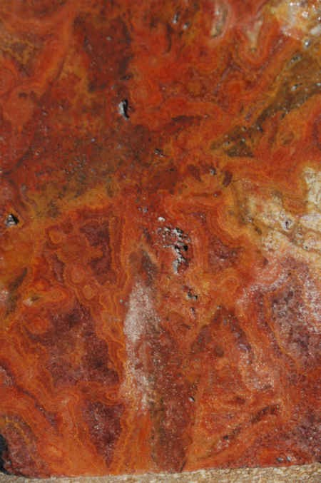

Un bout que je viens de polir, c'est bien dur, très dur même au point de sacrifier un disque pour couper le granit en peu de temps.
post-5862-0-82731500-1298322956_thumb.jp
