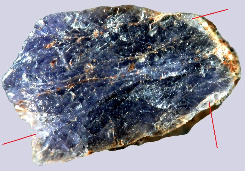

Juste préciser le contexte, si ça peut aider (info BRGM )...
_ granite à 2 micas (mégacycle éburnéen 1550-2100 M.A.)
dans
_ migmatite à biotite-grenat-cordiérite-sillimanite (mégacycle libérien antérieur à 2500 M.A.)
A+
Hello
Cascaillou :
<la cordierite (cette derniere etant de toute facon tres rarement incolore)>
Je suis bien d'accord avec toi, j'avais d'ailleurs posé la question dans un précédent post (resté sans réponse) sur la rareté de la cordiérite marron gemme.
A ce sujet Geminterest précise :
http://www.geminterest.com/gemlist.php
rarement incolore ou brun ...
Le fait de trouver de la cordiérite brune à quelques mètres de ces pierres, je me pose la question...
A+
Pour la fluorescence (légère), non elle n'est visible que sur des parties blanchâtres/jaunâtres (supposées feldspath) présentes sur certains cristaux.
sans fluorescence, ca peut etre aussi bien du quartz qu'un feldspath ou bien scapolite, petalite, beryl. Mais la densité 2.66 a 2.67 et la dureté de 7 suggerent surtout le quartz.
