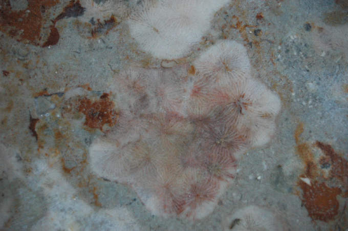

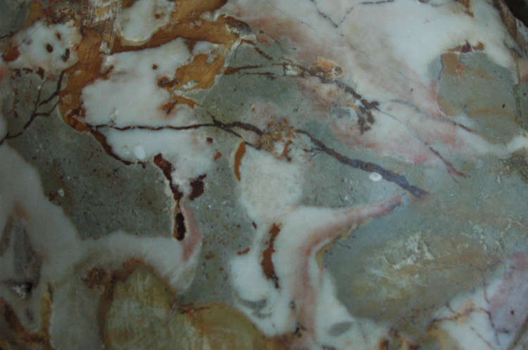

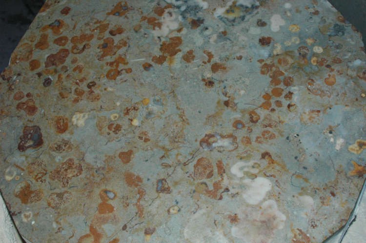

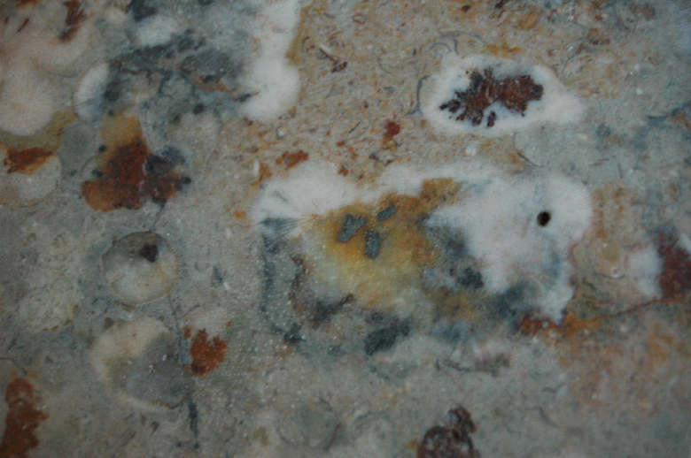

Une pierre calcaire sur laquelle je travail actuellement,
compte tenu des fossiles contenu B) et de son aspect, avez-vous une idée de sa période de formation,
provient d'une couche situé à environ quinze mètres du niveau du sol, sous une couche de nacres.
cassure conchoïdale
densité env 2.650tonnes/m3
merci d'avance

difficile à dire mais les taches orangée ressemble un peu aux oncolithe canabines, pour l'âge il peut s'agir du bajocien ou du bathonien mais la différence entre ces deux étages est particulièrement difficile dans ce secteur !! (quasi absence d'ammonites !!), je ne pense pas plus ancien ni plus récent (on passe aux marnes !ou à des calcaires plus caractéristiques)
Invité TOURMALINE
La carte géologique au 1/50000éme du BRGM indique une forte proportion de bathonien inf. dans le secteur de Baigneux les Juifs.
Je n'arrive pas à localiser Sobrenon.
Va sur info terre tu devrai trouvé l'étage.
attention les cartes géologiques correspondent aux roches à l'affleurement, une carrière dans du bathonien inf sur une carte peut exploiter du bajocien !! dépend de la profondeur !! de plus les limites bajo batho sont très difficile dans cette région !! pas de fossiles marqueurs !

photo n°4 dans la partie jaune-orange , c'est de la pyrite (idéal pour détruire un disque diamanté)
Le banc d'où provient cette pierre est à l'affleurement sur Sombernon,
et à quinze mètres de profondeur dans une carrière à trente cinq kms de là.
Sombrenon se trouve à l'ouest de Dijon.
Effectivement, ce n'est pas un problème de dureté, mais plutôt un échauffement anormal qui détruit les concrétions diamanté (découpe à sec).
Un disque diamanté tel que ceux employés pour la pierre ne s'utilise pas sur du métallique....normalement
Cela peut endommager l'amalgame qui fixe les concrétions sur le disque.
