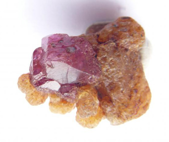

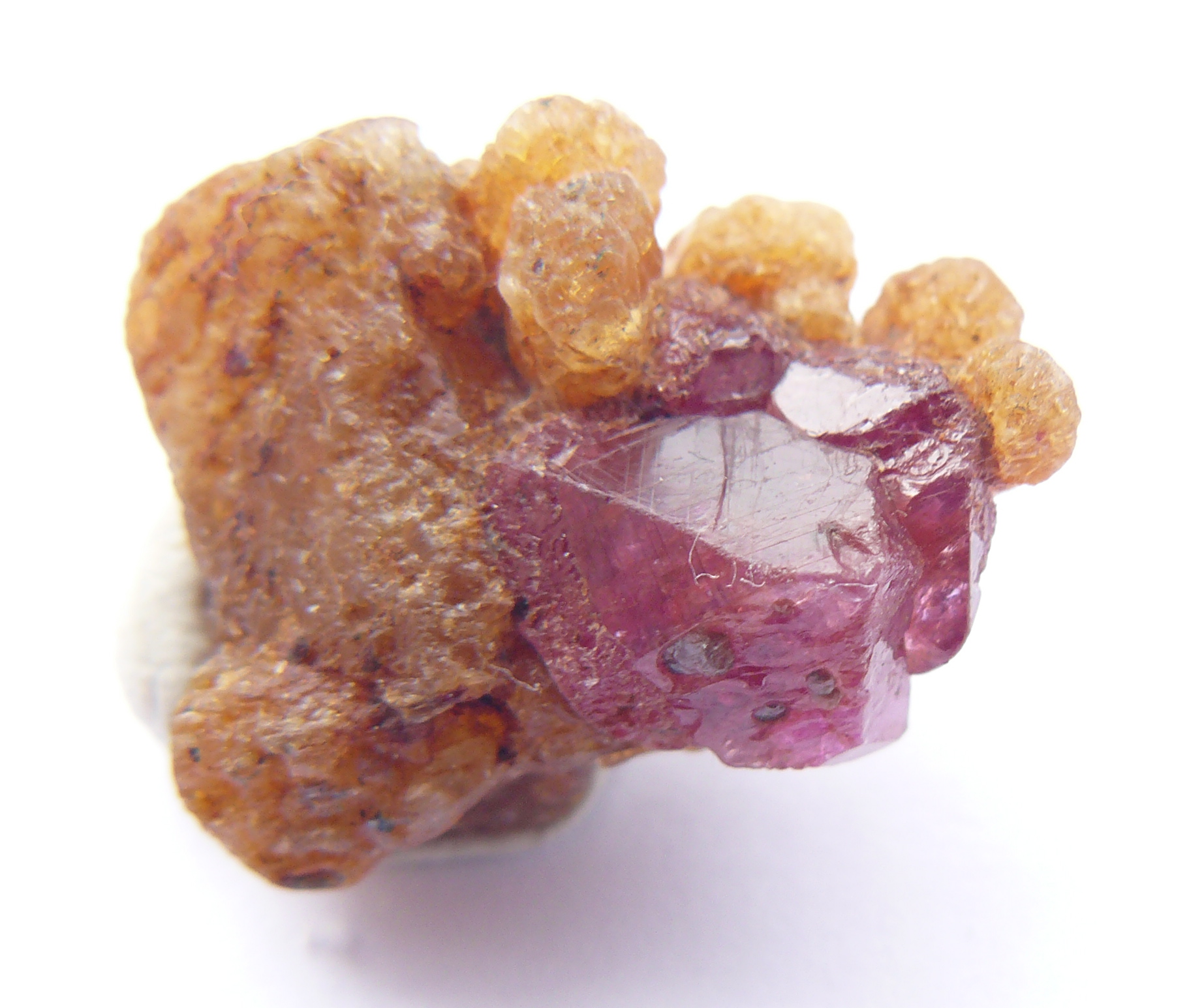

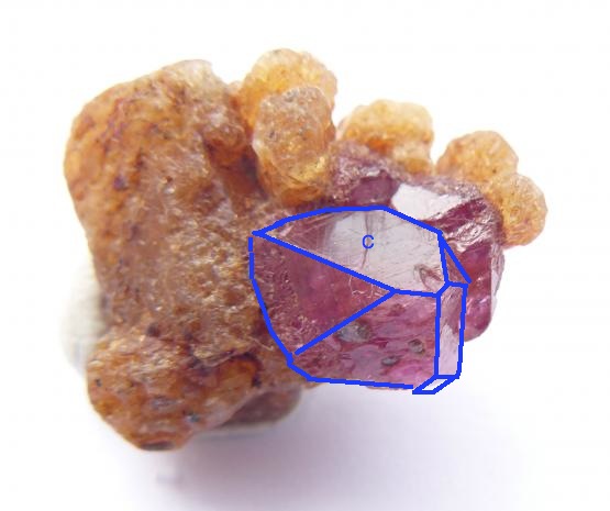

J'ai un cristal de rubis birman sur gangue qui a un peu la morphologie du saphir malgache.
Au début je pensais que c'était un spinelle,mais en regardant bien on voit les trois faces de rhomboèdre,et le pinacoide.
Ca ressemble beaucoup à un spinelle aplati,mais les angles des faces de rhomboèdre sont différents,et les stries de croissance ne se retrouvent pas sur le spinelle.
"et les stries de croissance ne se retrouvent pas sur le spinelle. " tu veux parler des spinelles en général ??
........car les spinelles ont des stries de croissance !! :grand sourire:

Parfaitelumière, intéressant ton rubis birman. Tu as peut-être fait une photo ?
Stéphane, oui, cela laisse rêveur !
La photo de ton cristal est intéressante aussi. Je te fais un mp.
Pour les stries de croissance, je pense qu’il s’agit des triangles successifs et centrés classiques du corindon.

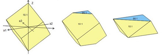

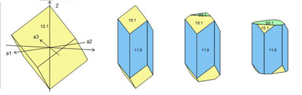

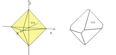

Quelques dessins
Corindon : relation rhomboèdre – pinacoïde - prisme
post-4628-0-15944500-1295685872_thumb.jp
Corindon : relation rhomboèdre – pinacoïde (« octaèdre aplati »)
post-4628-0-35561900-1295685966_thumb.jp
Spinelle : croissance dissymétrique
post-4628-0-59913700-1295686021_thumb.jp
FP

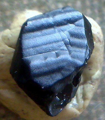

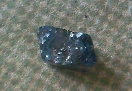

Voilà,mon cas est celui du milieu,qui peut ressembler pas mal à un spinelle.
Pour les stries de croissances,je faisais références aux rares stries perpendiculaires à l'axe de croissance,qu'on retrouve sur le quartz,l'anatase et....le corindon.
Et c'est vrai qu'il y a aussi ces faces triandulaires ou hexagonales sur le pinacoïde.
Spinelle:
On a le "pinacoïde" sur l'avant.
Le corindon.
EN fait il y a deux faces du prisme,une face du rhomboèdre,et le pinacoide.
post-2402-0-44648200-1295693174_thumb.jp
Oui, d'accord. Je me suis permis une rotation de la photo pour trouver une orientation conventionnelle de l'axe Z :
post-4628-0-92408900-1295772124_thumb.jp
On a bien visible le pinacoïde (face en triangle dessus), le rhomboèdre (face en triangle à droite),une face du prisme (verticale, en avant) et une seconde face du rhomboèdre (inclinéeé, à gauche).
