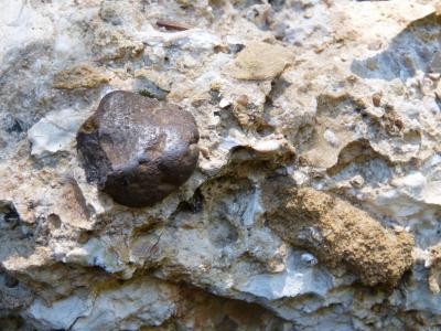

Pour continuer sur le siderolithique; voici un morceau de galet de ferricrete (petroplinthite) se retrouvant dans un poudingue burdigalien. Il est fort probable que ce galet soit issus de l’érosion de paleosols ferrugineuxde type laterite qui devaient se développer sur les reliefs jurassiens émergés au crétacé sup. Échantillon trouvé dans le Jura.
