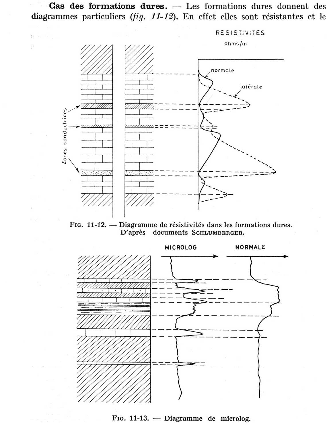

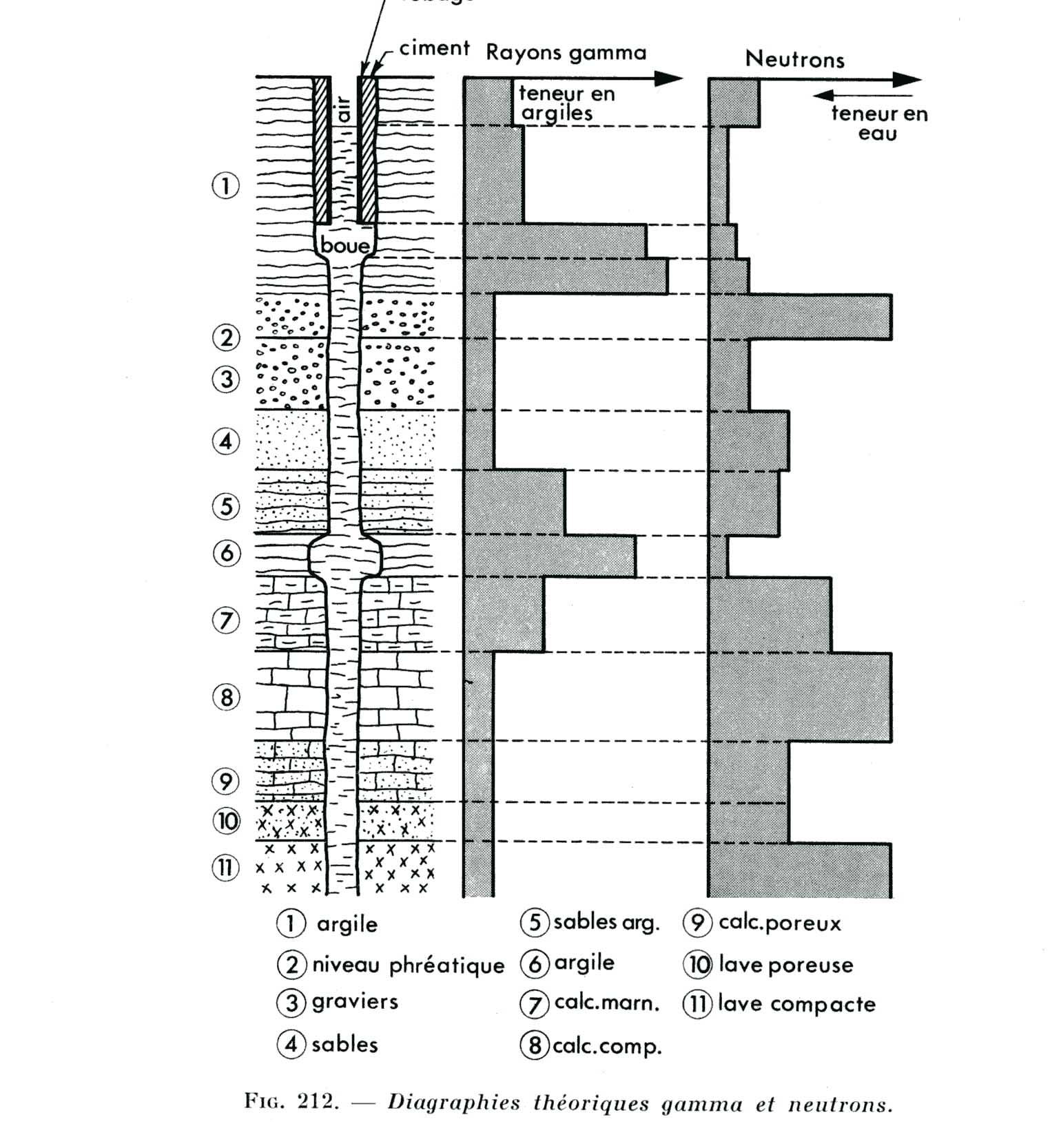

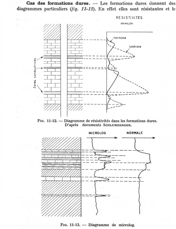

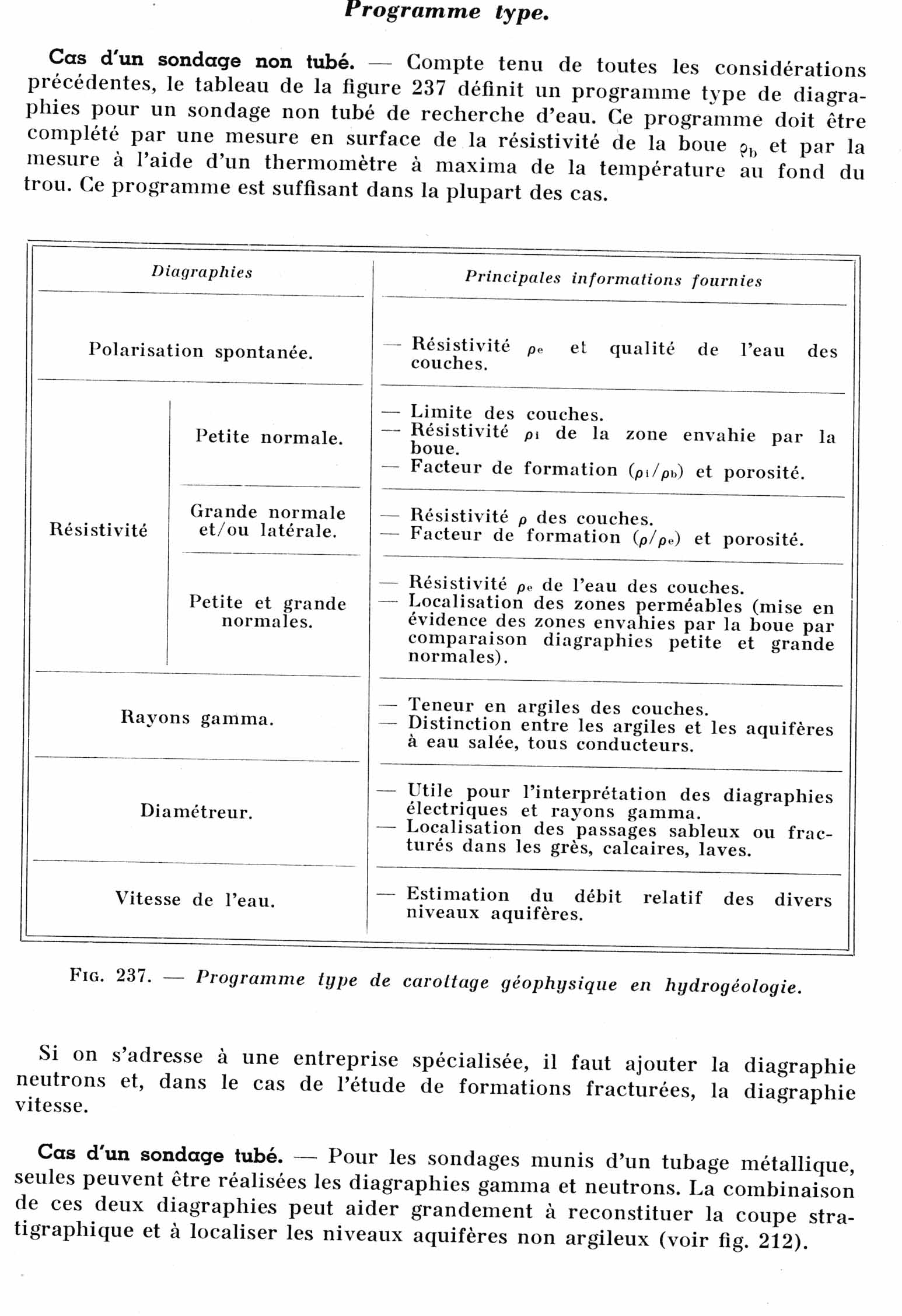

post-3743-0-57537200-1291827977_thumb.jp
post-3743-0-88414900-1291827991_thumb.jp
post-3743-0-00967000-1291828066_thumb.jp

- Résistivité dite "normale" : espacement important entre l'émetteur et les récepteurs, donc méthode plutôt "englobante". L'interprétation des réponses entre les deux espacements (16" et 64") donne principalement des informations sur l'invasion du fluide dans la formation (donc infos sur la porosité par la même occasion)
- Résistivité dite "focalisée" : espacement très faible entre les électrodes, permettant ainsi une meilleure résolution verticale (proche de la résistivité "vraie"). En sédimentaire, le meilleur outil pour l'étude stratigraphique (lithologique)
- Résistivité par "induction" : utilisé dans les puits "secs", par une méthode magnétique cette fois-ci. Utilisé principalement dans les formations plutôt conductrices.
- Radioactivité naturelle : mesure du rayonnement émis naturellement par les formations, fonction de leur teneur en U/K/Th. (argiles: 100-150 API, calcaires: 10 API, marnes: valeurs intermédiaires entre argiles et calcaires... on peut monter à des valeurs très fortes en milieu granitique, notamment dans les zones riches en feldspath potassiques ou minéralisées en U).

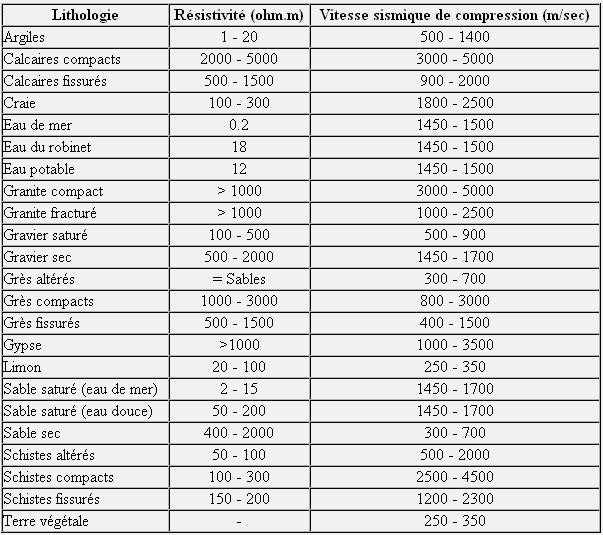

Quelques ordres de grandeur pour les résistivités:
post-4252-0-56745700-1291831375_thumb.jp
Pour les mesures nucléaires (densité gamma et porosité neutron), elles servent plus pour mesurer les paramètres intrinsèques d'une formation, pas forcément utilisé pour de la "litho" au sens strict.
Les meilleures méthodes selon moi, résistivité focalisée et radioactivité naturelle, les plus couramment utilisées en diagraphies pétrolières si c'est le sujet de ton étude.
Après je ne sais pas où tu souhaitais exactement en venir, il existe bien d'autres méthodes mises en oeuvre, mais pas forcément pour de la lithologie (imagerie de paroi pour analyse structurale, sismique de puits, PS, polarisation induite, susceptibilité magnétique, champ total...). Précise un peu ce que tu souhaites savoir exactement, on pourra en rediscuter si tu le souhaite.
