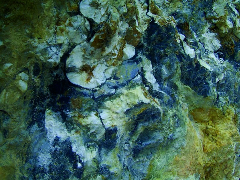

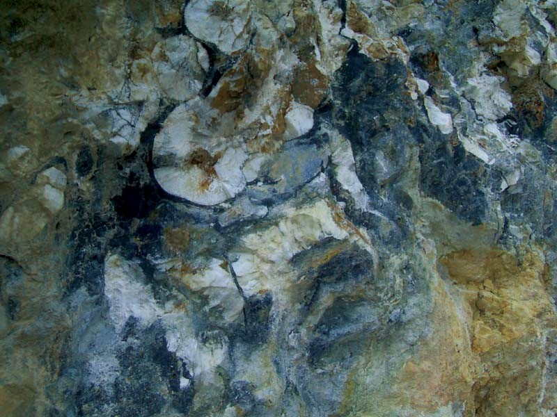

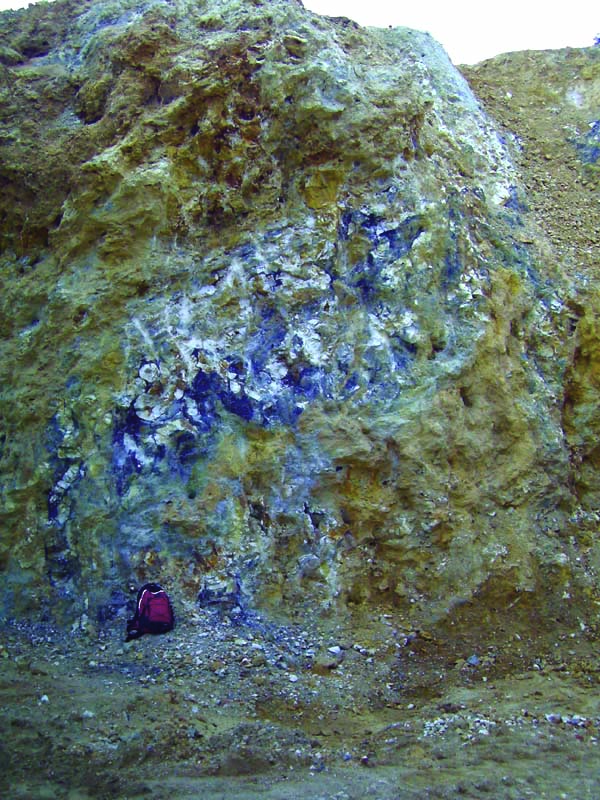

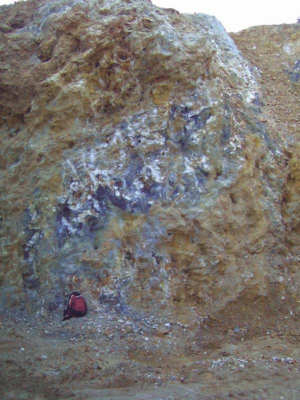

comme j'aime bien ce concept de quizz, je relance le sujet. Voici deux photos prisent en Tunisie alors que je travaillais là-bas. Nous sommes en milieu sédimentaire et sur la fin de la chaine de l'Atlas.
Qu'est ce que vous voyez? Pouvez vous me dire quel type de minerai est (sont) présent?

Salut,
bon en fait je crois que les couleurs sont pas très bonnes (désolé...), ce n'est pas de l'azurite. Disons que la couleur d'ensemble est plutôt grise. Quand à la barytine, on est pas loin; c'est un sulfate mais pas de barium.

C'est compliqué car sur mon écran c'est même un magnifique bleu profond ! il y a peu être une couche de gypse ?
wi c'est clairement bleu !
c'est peut etre du au fait d'un changement entre une image en cyan-magenta-jaune-noir (cmjn) et uneimage en rouge-vert-bleu (RVB), si tu transfer une image d'un fichier cmjn à un fichier rvb il y a un changement de couleur parfois très important, ce changement peut se voir uniquement sur le site internet qui modifie ton fichier en rvb alor qu'il était en cmjn.
Si c'est cela, tu dois créer un fichier en rvb( dans les options photoshop) et placer ta photo dessus, de cette manière la conversion est correcte.
ok je fais le changement et j'envoie les photos....

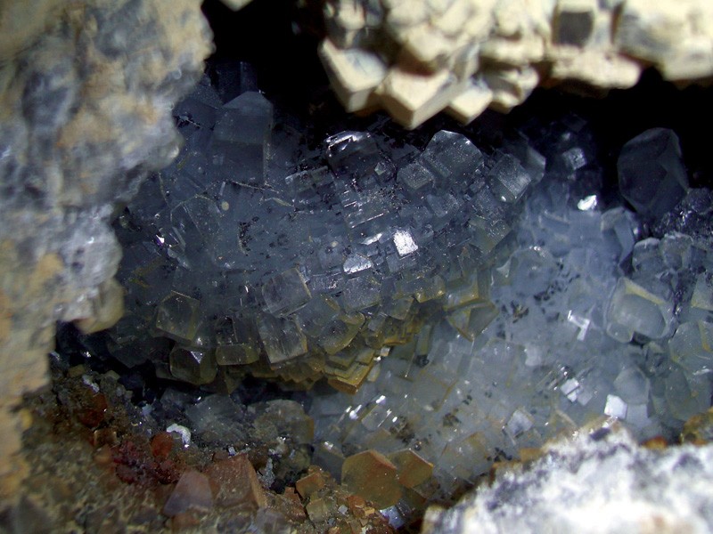

Salut à tous,
dans ces nodules blanchâtres on trouve des petites cavités remplies de ça. Vous remarquerez des petits cristaux flottants au sein des translucides
sinon, ce n'est pas de la calcite ni de l'anhydrite ni de craie. La partie grise est un sulfure très commun. Cette lentille minérlisée se trouve au sein d'une enorme brèche (environ 15 hectares) à proximité d'un dôme de sel.

je vous laisse encore chercher pour les parties blanchâtres. Pour la partie grise, il s'agit de...minerai de plomb. Il présente une minéralisation très fine (poudre) et après analyse ce sulfure présente des traces d'arsenic donc c'est un minerai de plomb sous forme de jordanite!
La partie blanchâtre est le principal ciment de cette brèche (d'où son interêt).
Dennis
pas de phosphtes dans le coin!!
il s'agit en fait de celestine qui ressemble à s'y méprendre à de la barytine (cartographié à l'époque comme tel). La formation de cette bréche est du à l'orogénèse atlasique qui a demantelé le diapir de "sel" (elements du trias avec argiles versicolores, dolomies noires et grès psamitiques). Cette brèche constitue un exellent piège pour la minéralisation à céléstine, on pense que le minerai de plomb est plus tardif. L'age de la minéralisation est Tertiaire (Miocène) et est comptenporaine à l'activité volcanique de l'époque mais ne provient pas de l'activité elle même.
