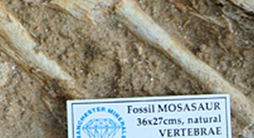

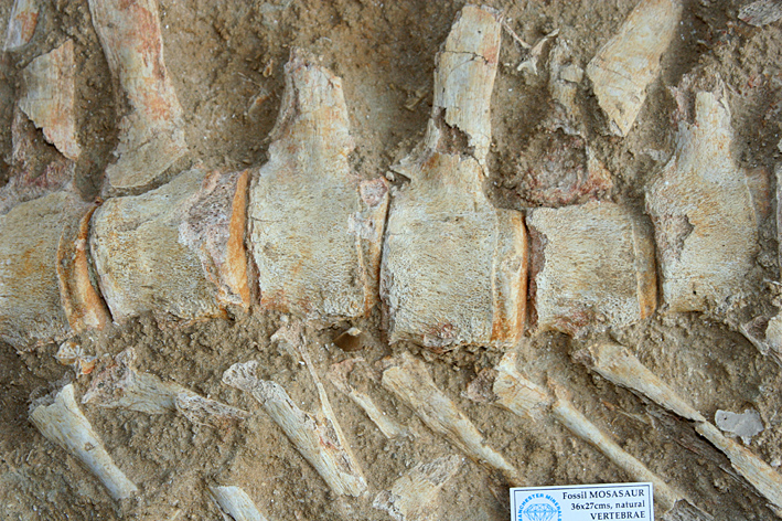

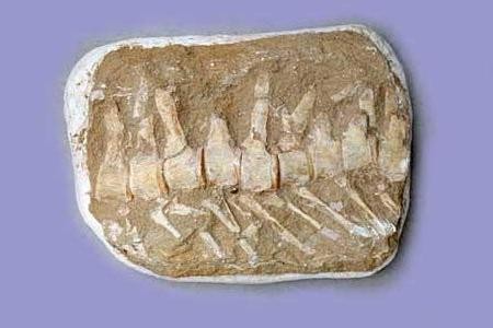

vertebres caudales de mosasaure c est sur mais de quelle espece? probablement prognathodon.sp(en cours d etude en ce moment ,donc on a pas de nom d espece pour les prognathodons des phosphates marocains...) et pour l age maestrichien couche 3 et la couleur te dit qu elle viennent de sidi-daoui
determiner une espece de mosasaure sur les vertebres caudales c est pas facile si tu avais plus de photos ,on voit un morceau de dent de prognathodon sur la piece mais est ce qu il appartient bien au specimen? c est une autre histoire...
pour le vendeur: un anglais de manchester plutot specialise dans les mineraux ,on voit sur son site que la piece mesure:36cms x 27cms et pese 11.5 Kgs
ne reve pas trop en regardant le prix ...on peut remarquer que cette piece n est pas trafiquee.

jnoun 11 pourrait tu me renseigner sur ce genre de fossile qu on peut trouver dans les bourses .quand une "piece " comme celle ci est extradé il la "scelle" dans du platre ?(comme sur la photo si dessus)
meme si les ossements sont vrai comment etre sur que ce n est pas un montage ? (pour agrandir la piece et le prix par la meme occasion )
j ai deja vu des montages "grossiers" machoire de mosasaure ou seul les dents sont vrai et d autre qui paraissent vrai dans leurs totalité ( en ce qui concernent les ossements de mosasaure).mais comment etre sur de l authenticité partiel ou complet en sachant en + que parfois meme le vendeur n es pas capable de repondre sur certaines questions.
ayant été intéressé par ce genre de "fossile de mosasaure" comme j ai pu en voir a charenton et reims dernierment je voudrais etre sur 2 mon coup .
