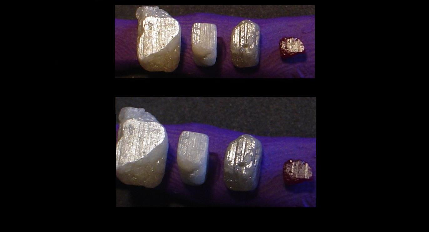

En attendant, un autre point commun, ce sont les stries sur certaines faces,
là je peux pas mieux pour mettre en évidence.
D'ailleurs, la face opposée si elle est préservée a aussi ces mêmes stries...

Bonjour, les stries sont effectivement assez bizarre mais font elles parties du minéral, lors de la formation, de l'érosion, ou d'un défaut de croissance. (j'ai pu observer ça sur des quartz et dernièrement une de mes datolites de Russie) il semble qu'il y'ai plusieurs type de cristallisation, dureté 8 mais il faudrait voir si certains échantillons raye le corindon, pour l'effet de réseau, il est possible qu'il s'agisse de corindon.

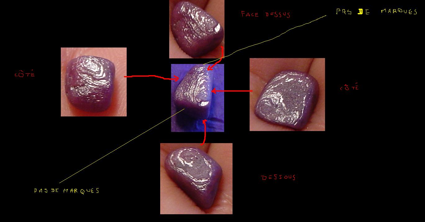

Juste une observation visuelle sur l'érosion des faces. J'ai observé la pierre du 1 er message (2nde photo, pierre à droite).
Il y a la face inférieure et supérieure, et les traces d'érosion.
Les faces latérales ...
Par contre (cf. flèches jaune) sur ces faces il n'a y aucune marque.
Si ça peut nous faire avancer sur le système cristallin ?
:sourire:
de mieux en mieux ... ;)
Stp, Stéph, avec cette dernière photo et ces faces d'usure, pas moyen de déceler un système ? ou deux ?
ou exclure totalement d'autres ?
Plizzzzzzzz
Phénacite
Pourquoi l'érosion ne se fait pas sur les 3 plans de direction ?
Disons que le 3 ème (cf. flêche jaune) est très peu marqué par l'érosion, pourquoi ?
ça je le remarque sur d'autres pierres.
Un avis ?
