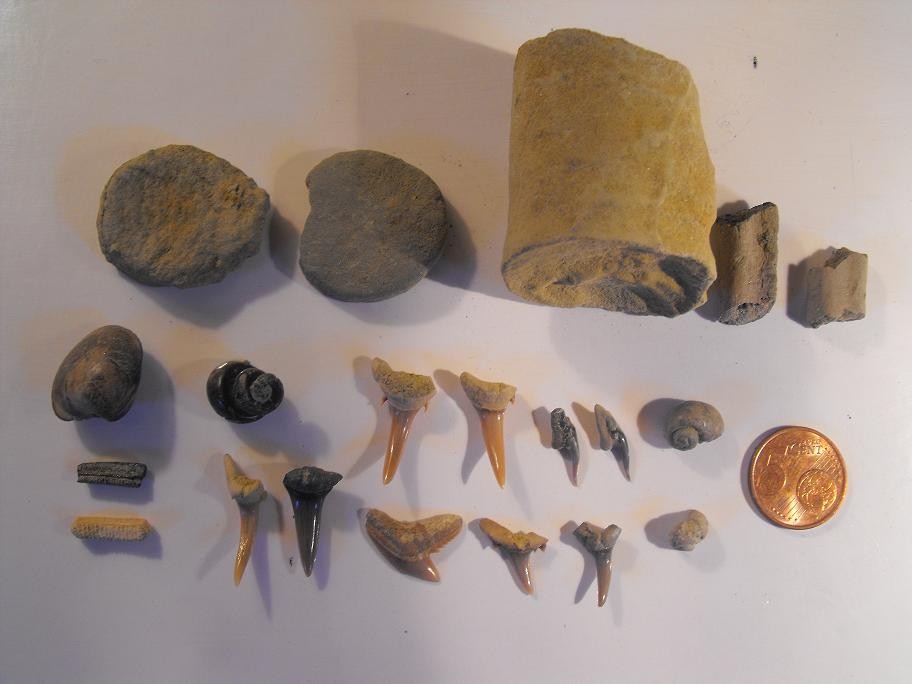

Voila les derniers fossiles que j'ai trouvé la bas,
J'ai un doute pour les pierres sur la rangée du haut... deux disques vertébraux en haut a gauche ? morceau de vertèbres pour le plus gros ?
les deux petits en haut a droite seraient des ossements (cartilage?) aSi vous pourriez m'éclairer ça serait sympa !

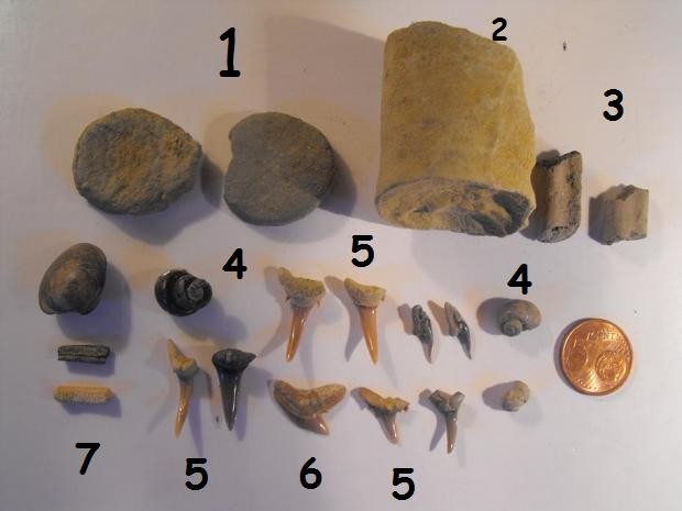

Alors :
1) Peut- être des disques intervertébraux , faut voir la structure ....
2 ) Je n'y vois rien de fossile .. Une vue de la "cavité " permettrait de confirmer
3 ) Fragments d'ossements
4 ) Moules internes de gastéropodes
5) Les cinq très effilées sont des antérieures de Carcharias acutissima . La moins effilée , plus large , est une latérale supérieure de la même espèce .
6 ) latérale de galéocerdo aduncus
7 ) Dents de myliobatis sp .
Les deux premières dents vues de profile , ça pourrait être pas mal de choses ... Il faudrait que tu fasses un zoom et des vues linguales et labiales .
Peut être Scyliorhinus ou encore des acutissima bien robustes..

Pour les 2 dents de profil, j'en ai trouvé quelques unes également et j'ai peut-être trouvé la solution il y a quelques temps sur un site anglais : il s'agirait de parasymphysaires d'hemipristis serra. En ce qui concerne la section tubulaire, j'en ai trouvé de nombreux fragments, certains présentant des "branches", peut-être du corail fossile ? Je ne peux rien poster de ceux que j'ai trouvés : plus d'appareil pour le moment. Pour, le reste, je rejoins Fossileur, même si mon problème est loin d'être réglé question carcharias : celle à droite de la galeocerdo est-elle bien une acutissima... Je ne suis pas sûr.

Parasymphysaire d'Hemipristis serra correspondrais bien , effectivement ...
Pour la carcharias à gauche de la galeocerdo il pourrait s'agir d'une cuspidata , mais très difficile de se prononcer avec une vue d'aussi loin ! sur Acutissima on peut généralement voir de légers plis sur la face linguale , plus ou moins visibles, ça dépend ... Tandis que les cuspidata sont parfaitement lisses .
Mais pour la position de cette dent qu'il s'agisse d'une acutissima ou d'une cuspidata ça ne change pas vraiment .
Reste à confirmer l'espèce , avec un gros plan ça serait super :sourire::grand sourire:

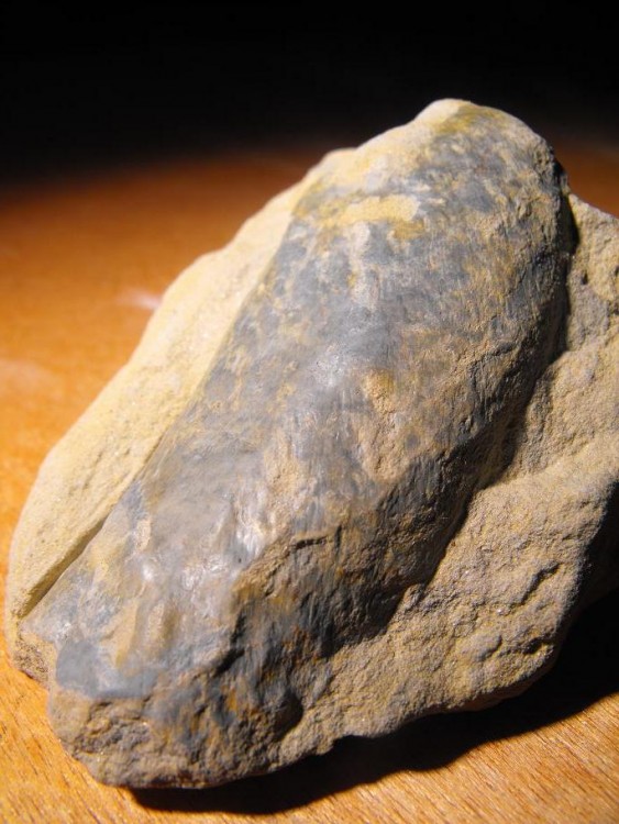

En fait sur la photo ca donne pas l'effet voulu faut que je la refasse...
je comprennai pas pourquoi tu disais que ca ressemble a une spire de gastéropode mais c'est vrai que sur la photo ca fait un peu "circulaire" l'effet.
en fait non c'est relativement droit et juste un peu bombé.
indications sup : le morceau fait a peu pres 6cm de long, 2.5cm de large en texture c est tres lisse, tres doux, c'est une toute petite couche et c est tres fragile. si je gratte un peu dessus ca s'effrite tres facilement.
C'est surement rien mais je préfère demander avant d'le jeter quand même :grand sourire:

OK
bon la je vais peut etre poser une question encore plus debile mais :
ca pourrait pas etre un bout d'os ?
je suis aller voir sur google et visiblement il y a du reptile dans le secteur
ce serait :grand sourire:
mais de toute evidence faut pas jeter
Marc

c'est un terrier de vers, que l'on trouve partout dans les affleurement miocene. :clown:

Ah oui bravo pour les bioturbations :clown:
je repars avec mon pneu crevé...
en revanche, un peu gros pour des vers ? est ce que ca peut etre un autre Invertébré : Mollusque, Crustacé ou Echinoderme ?
A+
Marc
Posted
Ok pour terrier ...
A Sparnacum : Pas nautile tout simplement parce qu'il n'y en a pas à Loupian :clown: . La seule espèce que je connais dans le miocène est Aturia aturi et il n'est pas connu dans la région ..
De plus vu la forme ça ne pouvais être cela :P

Bonjour
assez d'accord avec toi Sparnacum
certainement mollusque ou crustacé, cela me fait penser à un Modiolus "famille Mytilidae",il serait intéressant de le voir sous toutes ses faces
bonne journée

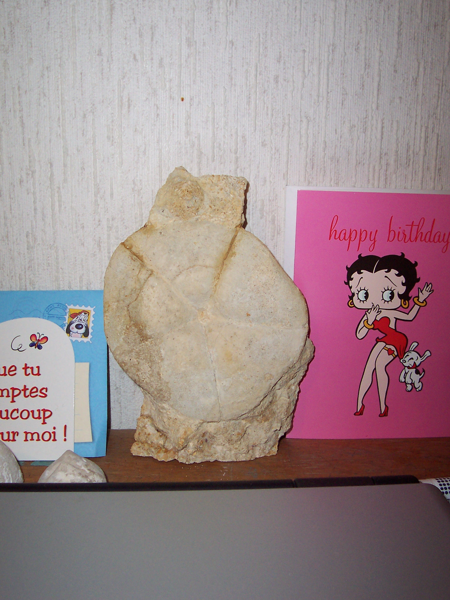

Juste pour le fun...voici l'un de mes deux Clypeaster de Loupian provenant des calcaires massifs à O. Crassissima...ça change des dents de requins de Loupian..
Bon w.e à tous
Cyril

Superbe oursin, quelles sont les dimensions de cette bestiole ?
Guest Sélacien34
Posted
Longueur : 16 cm x largeur : 13 cm x hauteur : 7,5 cm. J'en possède un autre plus large...il faut que je le sorte de mes cartons...
Vraiment très chouette. Ces calcaires massifs sont situés dans la carrière elle-même ?
