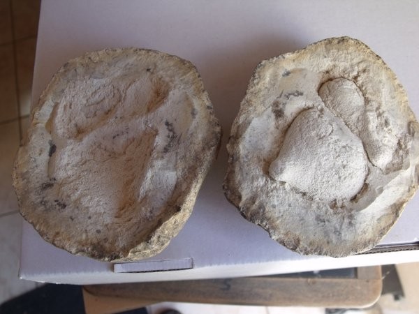

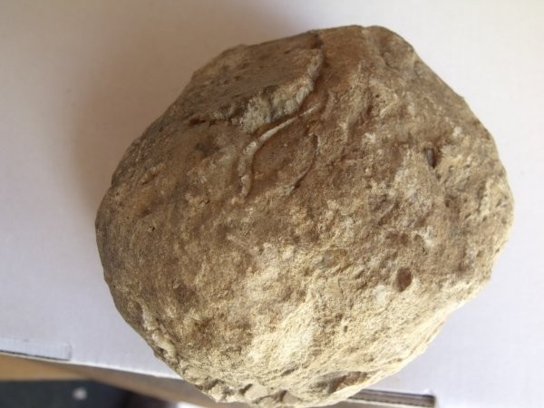

Merci pour cette précision. J'ai regardé un peu "Santonien" sur Wikipédia et ils y parlent de bivalves ("Sa base est définie par l'apparition du bivalve Cladoceramus undulatoplicatus"). J'ai trouvé un tel bivalve, voici deux images :
et autre orientation :
Donc il daterait du Santonien, soit plus de 80 millions d'années !

Les seuls bivalves (sans doute du genre pecten) sont en surface des nodules " E et V" . Ces nodules sont tres courants dans le santonien des Charentes.En " R , G et X ? on voit des fragments de spongiaires tubulaires dégagés de leur gangue .En "W et H , des fragments de spongiaires tubulaires en partie pris dans la gangue. Ces formations sont sedimentaires , meme si des circulations hydrothermales ont pus se produire dans les sediments . Quand à l'altitude , il est probable que des plissements aient pu se produire au tertiaire , mais l'errosion a aussi fait sont travail.

Merci pour toutes ces précisions. Je vois à présent qu'il y a des nodules-géodes purement d'origine minérale, mais encore des choses d'origine bio, les tubulaires, les spongiaires... Heureux d'apprendre justement que ces boules avec une queue sont des spongiaires.

Je me suis mal exprimé , au lieu de tubulaire , j'aurais du dire " spongiaires ramifiés ou branchus ".Mais il est vrai qu'une variété se nomme "tubulospongia" .Il ne s'agit pas non plus de géodes ,celles ci ,étant purement minérales ,sont creuses et contiennent generalement des cristaux. Dans le cas present , c'est la silice qui a encrouté le fossile .
