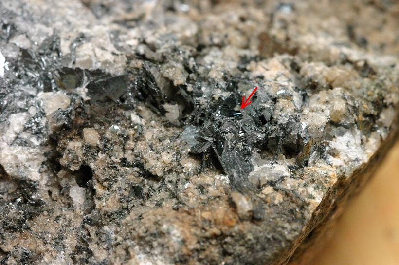

jai besoin de votre expertise pour identifier cette roche
voici une photo de l'exterieur
une de l'interieur en plan large
et un plan raprocher
jespere que cela sufira a vous permetre de l'identifier
une derniere chose ce qui aparais noir sur la photo du a l'eclairge au flash resort vert sombre sintillant au soleil lorsquelle est sec mais quand je lai tremper dans l'eau pour la netoyer elle semblais noir mat un peu comme sur la photo
meci a l'avance
bonjour !
pareil que kayou, en premier je pense qu'il s'agit d'un granite. Les minéraux gris sont bien du quartz. Les minéraux très brillants, ne sont sans doute pas de la pyrite mais plutôt du mica (mica noir à priori = biotite). Les minéraux blancs ne sont pas du calcaire (qui est une roche au même titre que le granite, et non pas un minéral), il s'agit sans doute de feldspath.
quartz + mica + feldspath = la combinaison typique d'un granite.
pour la seconde, j'aurais peur de dire des bêtises, désolée !
EDIT : tant pis je le dis, pour le minéral vert-noir je pense à de l'amphibole (hornblende même) mais bon mes cours de pétro sont loin, donc que les spécialistes me pardonnent :S
Je me suis permis de réduire un peu la taille.
L'éclat sur certains des cristaux noirs me ferait plus penser à de l'hématite (couleur de trace pour vérifier).
Le cristal qu'on voit au bout de la flèche rouge est t'il réellement bleu ou bien est-ce un reflet (ou mes yeux qui déconnent...)?
