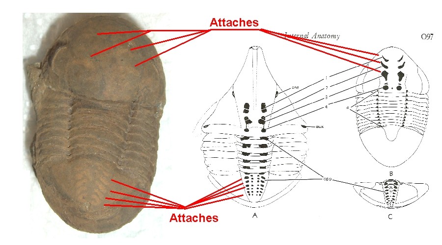

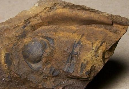

Par si les marques d'insertions musculaires t'intéressent, je t'envoie une photo de Nobiliasaphus. Llandeilo Infèrieur.
Par ignorance sans doute, je suis plutôt sidéré !! Comment peut-on retrouver cela dans la masse du Céphalon d'un Ectillaenus ???
Quant aux empreintes musculaires..... les empreintes musculaires de quels muscles ??? Si vous pouviez m'éclairer...
Mais je vais quand-même examiner de plus près mes spécimens...

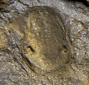

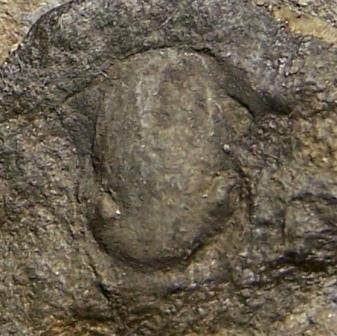

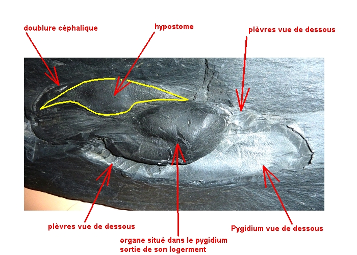

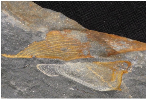

je rajouterais 2 images à celles existantes, la première photo correspond
au tube digestif vide d'un phacops enroulé, ce qui assez rare.
et la deuxième photo est l'empreinte en impression de ce qui est normalement l'attache musculaire de la glabelle et des librigènes.
(merci à Boilix, pour cette image, j'espère que tu ne m'en voudra pas d'avoir pris ton spécimen pour illustrer ce sujet. :question: ).
Intéressantes photos et reproductions... ce sont donc , si je m'efforce de bien comprendre, les traces laissées sur le moule interne par les empreintes qui existaient à l'origine sur l'intérieur de la carapace. Est-ce correct ??? Merci
Philou
Philou
c'est cela même, tout à fait juste.

Les premières marques sont des traces charbonneuses, restes de matière organique dans le lieu auquel les muscles s'inséraient dans le caparace pour exercer ses fonctions : Sustentation des parties molles du corps, des mouvements peristáltiques digestifs, des mouvements mécaniques d'enroulement...

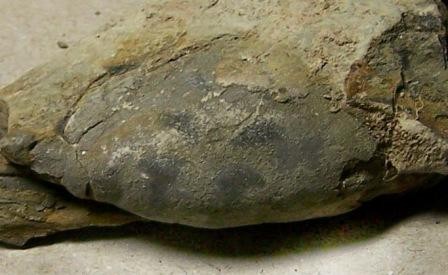

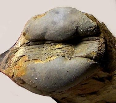

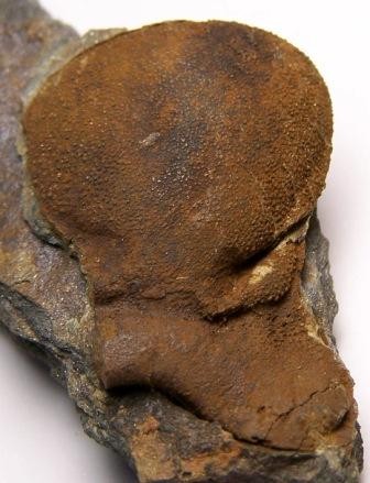

Dans ce sens je propose deux nouveaux sujets à un débat : D'abord qui semble chaque fois plus sûr qu´il n´y a pas eu seulement des trilobites "bergers de sédiments", en aussi ont été très importants des trilobites chasseurs d'autres organismes de corps mou -des vers etc-. Et en deuxième lieu : rappeler que les trilobites n'avaient pas de pinces pour défaire les aliments. Ils "manipulaient" sa nourriture contre l'hypostome, avec aide de ses pattes et des muscles stomachiques.
La bouche était ouverte juste au-dessous de l'hypostome, et les hypostomas des trilos chasseurs, ils avaient des dessins dans relief - pour éviter que les barrages glissassent-, des mortaises incisives etc.. Il y a aussi une constance fossile de pattes de bases espinadas-Triartus, par exemple - qui contribueraient au dépeçage.

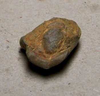

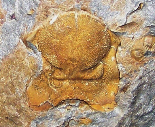

Deux photos : Un hypostome géant -4.5cm - d´Ogyginus forteyi ( soyez comparé sa taille avec le pigidium de Bathycheilus castilianus aussi présent). Dans lui on apprécie le décolletage inférieur qui annonçait la bouche, et le relief "antidérapant", Lanvirn Infèrieur. La troisième photo : hypostome d´Uralichas hispanicus.

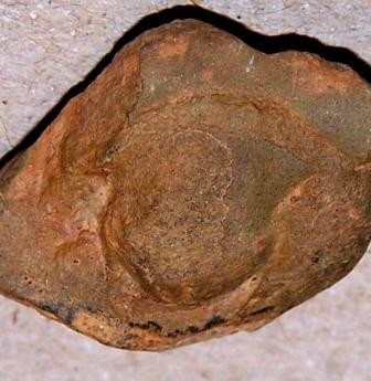

je joint aussi un hypostome probablement d'Ectillaenus avec doublure céphalique
(provenance beloi, formation de Valongo au Portugal).

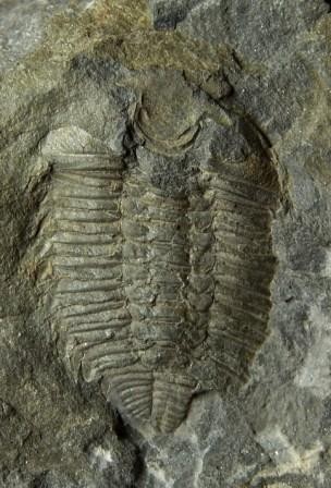

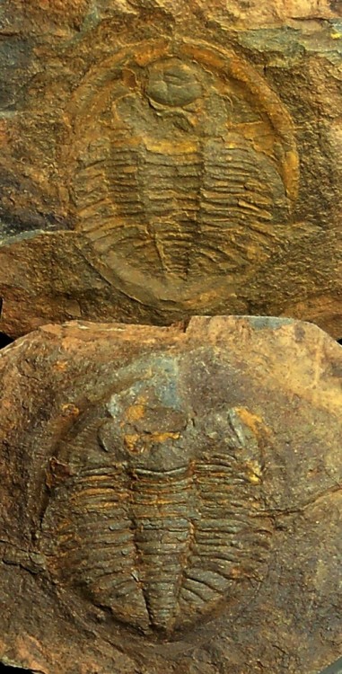

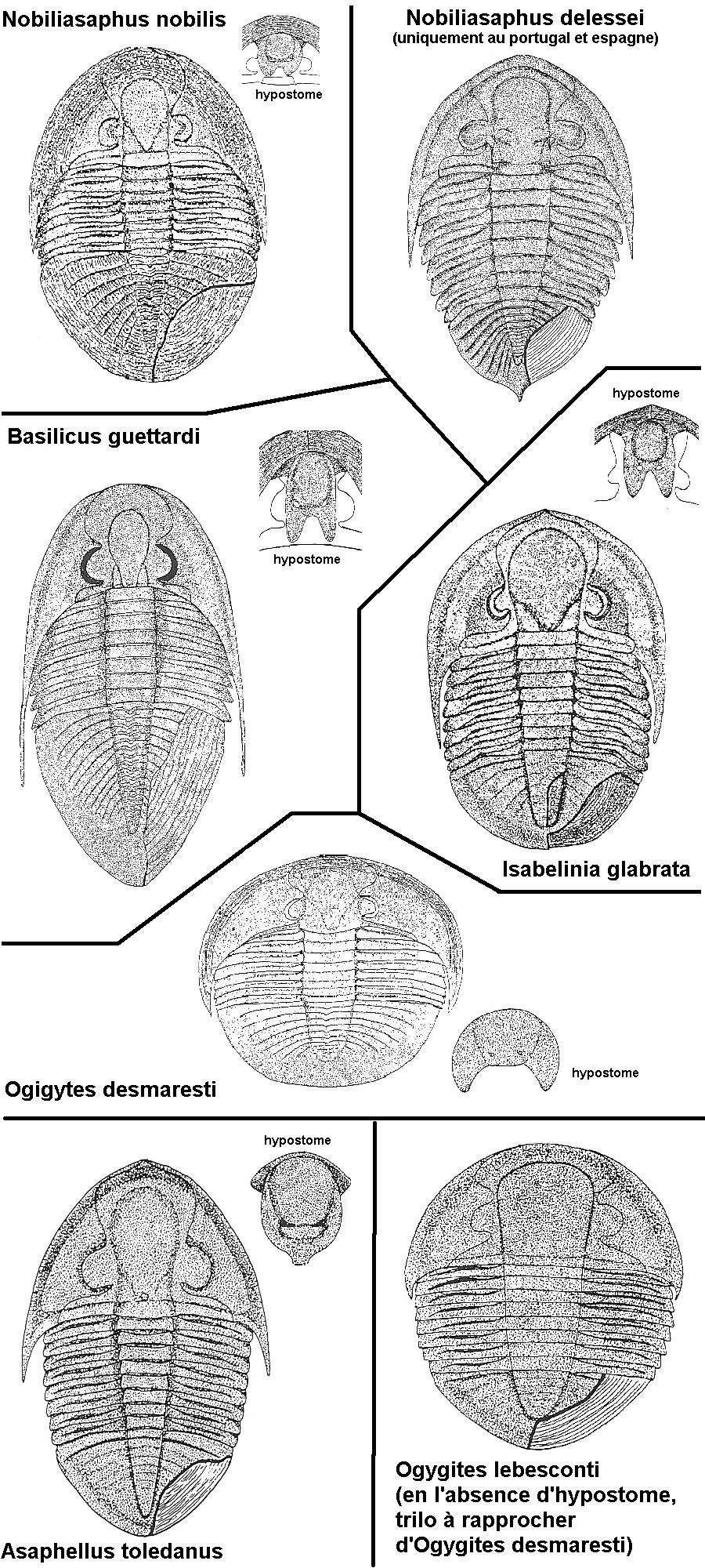

Pour ceux que cela intéresse, ci-dessous Asaphidae (d'Espagne du Portugal et de France)
un absent : Ogyginus Fortei. avec eux aussi hypostome de l'espèce. a +
documentation réalisé par "RABANO" date inconnue ?

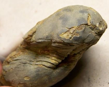

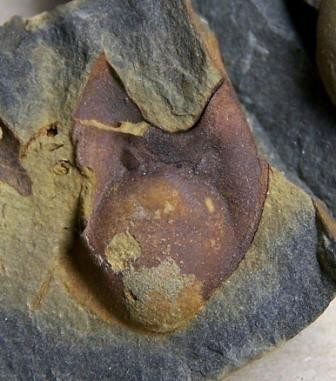

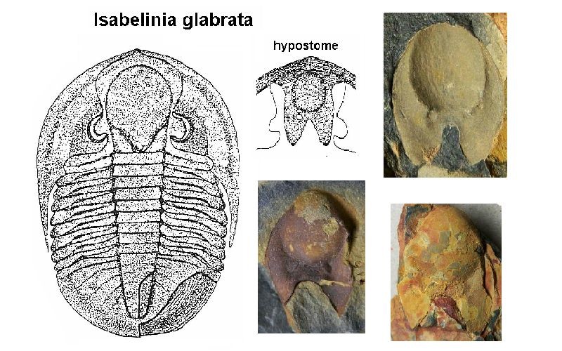

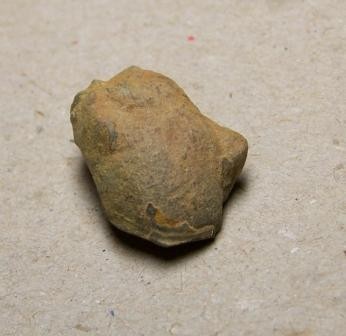

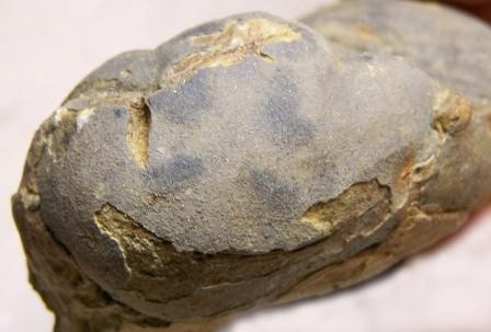

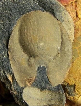

quelques autres prises de vues d'hypostomes du sud de Rennes (llandeilien et llanvirnien) pour les genres suivants: ectillaenus, nobiliasaphus ou isabelinia...
Très beau specimen JCLM!
Salut, pour le premier spécimen d'hypostome : Nobiliasaphus nobilis nobilis
et pour le deuxième : Ectillaenus giganteus.
