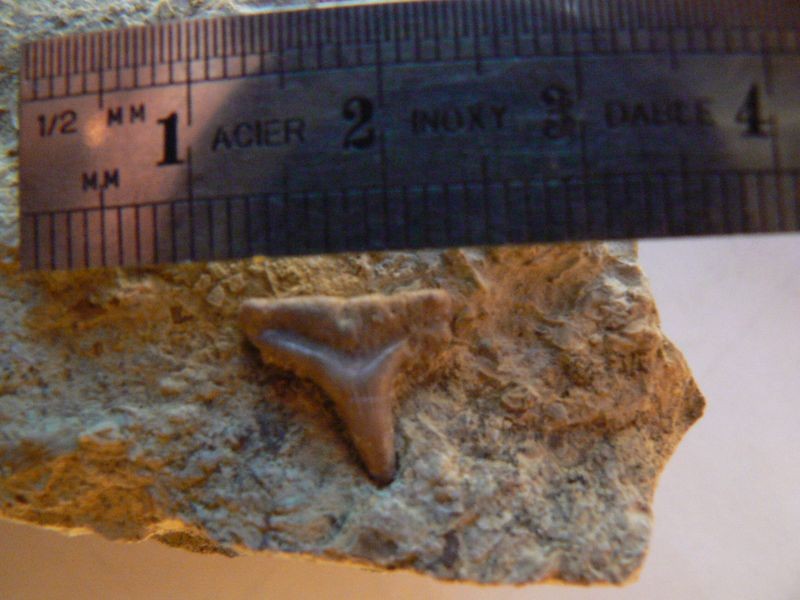

voilà 3 dents trouvées dans une carrière aux alentours de Sarrebourg (muschelkalk). J'aimerais une confirmation sur les noms que j'ai mis. Je suis assez sûr à propos de nohosaurus et hybodus, mais acrodus pour le 3 ème ? et si un crack pouvait aller plus loin dans la détermination ....

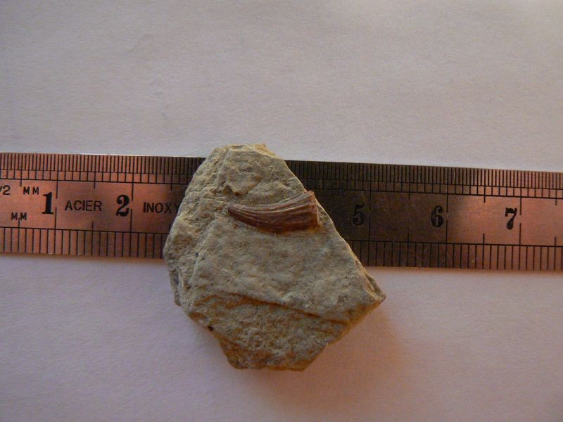

La première dent est une dent de Reptile marin du Trias : Nothosaure.
La deuxième c'est du requin, cela ressemble au genre Hybodus, pour l'identifier correctement, il faudrait voir la face interne.

Au fait....la deuxième dent....je verrai plutôt un Synechodus.
Remarque à quel point la couronne surplombe la racine (côté labial). Et puis la transition racine/couronne est pratiquement horizontale chez Hybodus...alors qu'ici elle forme un V très accusé.
C'est bête qu'on ne puisse pas voir l'autre côté, il me semble que la racine doit être très large (transversalement) et avec une face basilaire plate et large aussi. Si c'est le cas y'a pas photo....c'est Synechodus.
Pas un peu trop tot dans l'ere geologique pour du Synechodus ??? :question:
La dent est encore massive pour du Synechodus ???
Oui ... mais j'ai un doute quand meme ! :super::siffler:
Oui sur une photo c'est toujours delicat :triste::clown:

Ouaip, ben autant pour moi !
On dirait vraiment un Synechodus que c'en est troublant.
Mais c'est pas possible....les premiers ne sont attestés qu'à partir de....l'Aptien...Je viens de vérifier.
Bon, j'ai pas tout faux quand même, les premiers Palaeospinacidae sont connus dès le Trias inférieur, mais pas ce genre. :clown:
Et pourtant j'ai du mal à y voir un Hybodus..... :super::triste::question:
Bon, j'ai pas tout faux quand même, les premiers Palaeospinacidae sont connus dès le Trias inférieur, mais pas ce genre. :siffler:
Ces types de requin sont mal classé (étudiés )pour ces périodes là et de plus il y a beaucoup de convergence morphologiques sur ces types de dents ! C'est normal !
Je possede trois dents de la meme espece (non connue puisque nouvelle) qui a les caracteristiques de 3 especes données pour des genres differents ! Il est vrai que sur la periode je me situe au début et voir un peu avant de la création de ceux ci (ancetre commun ?? ).
Et pourtant j'ai du mal à y voir un Hybodus..... :siffler::triste::surpris:
C'est peut etre pas de l'hybodus non plus !!!
