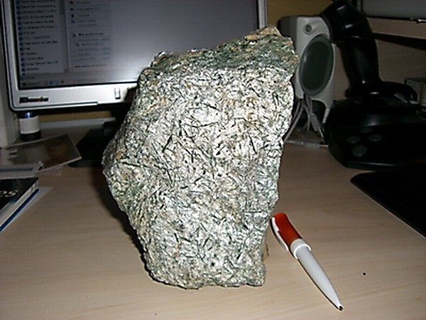

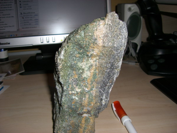

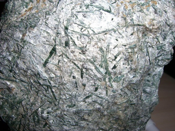

Roche découverte dans un éboulis un kilomètre avant Bonneval sur Arc. A 500 m ophiolite et marbre à fragment d'ophiolite. Est-ce un calcschiste avec actinote? Le cristal est vert émeraude, 6 faces. Il ne colore pas la flamme. Réaction à l'acide plus ou positif sur les autres composants (partie extérieure grise marbre? Il y a la même roche dans la carrière de marbre après le mont cenis.) Je crois avoir vu un jour une photo d'une roche identique provenant du Tyrol.

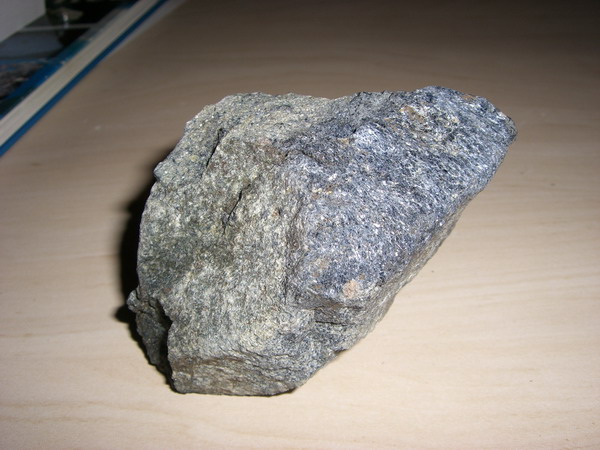

J'ai également trouvé dans le même éboulis de très nombreux bloc déca et métriques d'une roche dense, non effervecente à l'acide chlo et parsemée de microcristaux allongés bleu foncé à bleu lavande.

oui il faut voir du coté des anthophyllites, actinolites...
je sais que certains gisements d'anthophyllite sont connu pour leur grands cristaux verts bouteille mais je n'en ai pas encore vu, c'est peut etre ca
Posted
Actinolite d'accord pour la roche principale à dominante verte (c'est ce que je pense depuis le début et que vous confirmez). La structure de la roche "bleue" est totalement différente - densité, non effervecente à l'acide, structure micro renue. Je vais dire une :siffler: mais je la dis quand même ... Glocophane? :clin-oeil:
