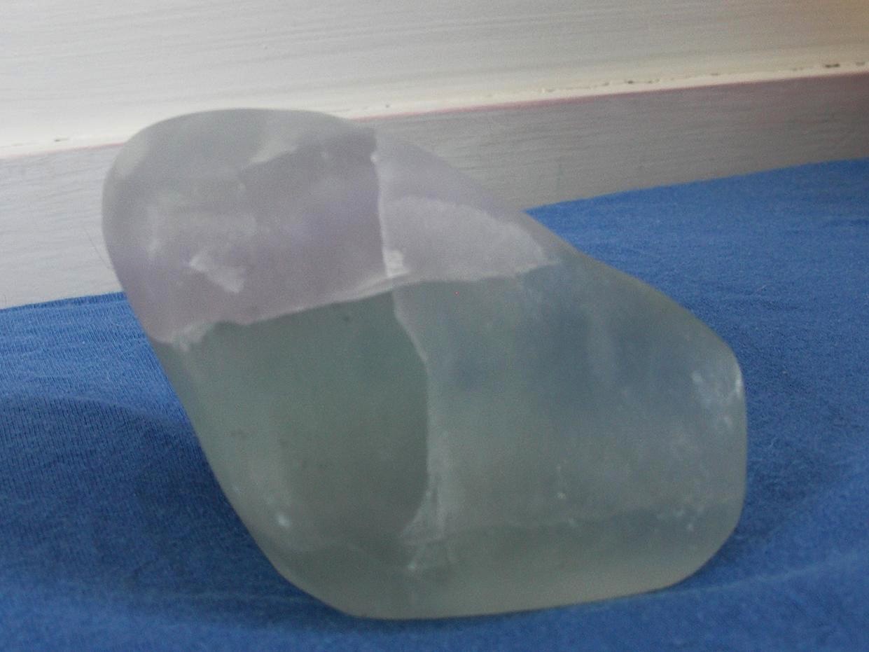

vous allez certainement trouver ma question un peu ridicule car vous avez pas mal de connaissances dans les minéraux sur ce site, mais pour ma part , je suis novice. donc voici ma question:
Dans les quartz, je connais le quartz rose, l'améthyste, la calcédoine, citrine, mais cette pierre est violette et verte. Est ce que ces quartz colorés ont un nom?
Merci de vous intéresser à ma question

Les quartz vert sont apellés des quartz prases, leur couleur peut être du :
- à des inclusions d'autres phases minérales (actinolite)
- une chauffe dans des conditions réductrices (il faut que le quartz soit à la base une améthyste, d'où une extrême rareté dans la nature)
- à la présence d'un élément chimique qui entre dans le réseaux tel le nickel qui donne la chrysoprase.
Si cette pierre raye le verre, il est possible que cela soit du quartz, sinon , je pencherais plus pour fluorine, ce qui est très étonnant en animalerie car il est connu que cette dernière espèce diffuse du fluor dans l'eau des aquariums entrainant généralement la mort des poissons...
pour la fluo : pô sur !! pô l'air d'avoir les clivages caractéristiques ............
quartz possible !! (la différence de coloration viendrait peut etre de la fracture ...??)
je sais pas si ça diffuse vraiment suffisament de fluor pour tué les poissons ?? jamais eu de soucis de ce genre !!) par contre ce qui est certain c'est la présence très souvent de sulfures dans la fluo (surtout la galène !!) et ça les poissons y aiment pô du tout !!
