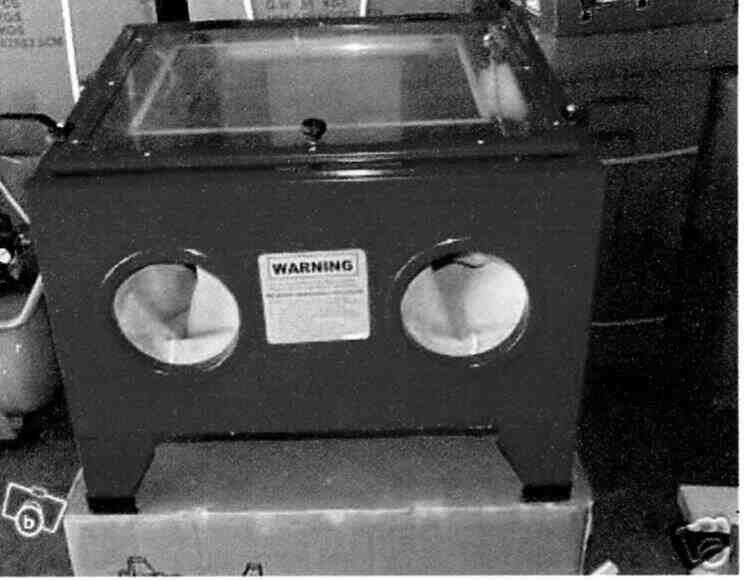

Mais sur ta photo on ne voit que le caisson.

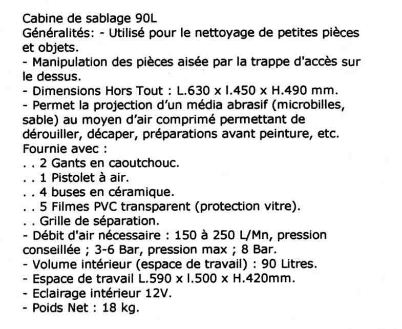

Charo, personnellement j'ai acheté l'ensemble que tu montre mais uniquement pour avoir le caisson. Le pistolet de sablage à l'intérieur est bien trop gros pour dégager finement. De plus il créer une forte surpression à l'intérieur du caisson ce qui souleve la vitre et donc elle perd son étanchéité (poussière garantie dans toute la pièce). Du plus, comme le dit Mistral, il est indispensable d'avoir un aspirateur à brancher dessus sinon on y voit rien en très peu de temps.
Donc en résumer le caisson est bien mais pour l'utiliser avec une microsableuse achetée à côté.
Mistral34, mon compresseur ne monte que jusqu'à 8 bars et j'arrive à bosser sans problème. Cela dépend peut être de la sableuse qui va derrière..?

J'ai déjà un compresseur : 260 l/mn, sortie à 8 bars et la sableuse est à 150 €. Ça me parait intéressant ...mais ça fait 8 jours que j'hésite !

la bonne question a se poser en premier, est la granulométrie du sable que l'on peut projeter, en l'occurence cette indication ne figure pas sur la fiche de renseignement, probablement en mm donc bien trop gros, comme celle des liens de bizarfossile 72, se sont des sableuses de l'industrie mécanique et pas prothese dentaire.
