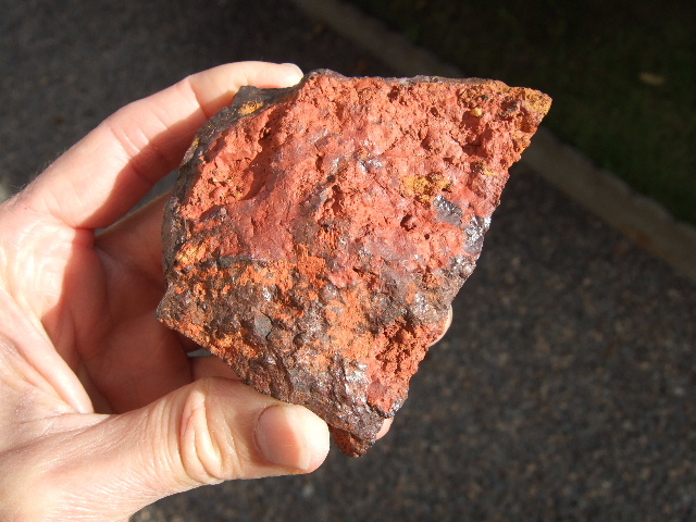

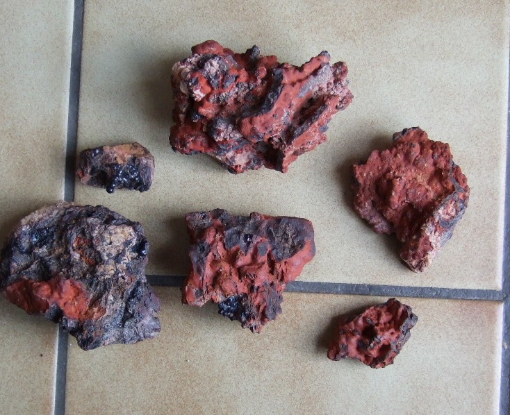

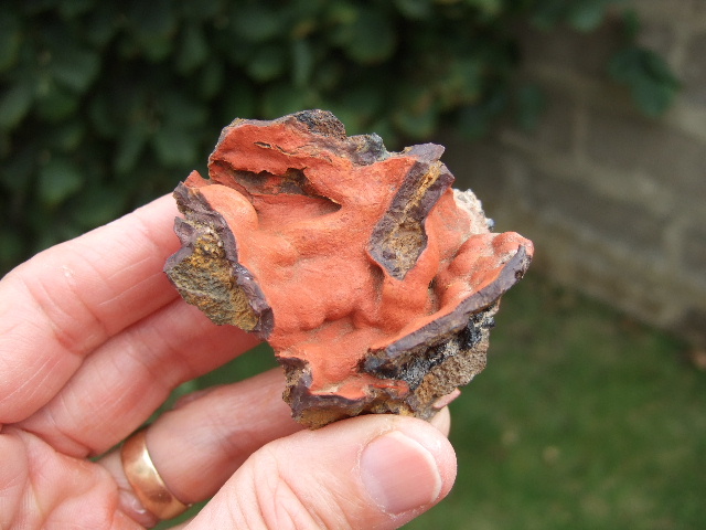

post-1793-1232543686_thumb.jpg :sourire: Qui peut m'identifier ce minéral, que je vais essayer de décrire au mieux. Couleur : rouge rouille à vermillon. Dureté : rayable par l'ongle. Trait : rouge rouille. Aspect : squameux. Eclat un peu gras mais mat. Non dissous par HCl. Support bréchique constitué d'oxyde de fer mamelonné et de morceaux de schistes, semble t'il. Gîte : "chapeau de fer" d'un gisement plombo-zincifère et ferrifère à galène, sphalérite, pyrrhotine, chalcopyrite, sidérite...), exploité dès l'antiquité pour sa galène argentifère, y compris, semble t'il, par le feu (filons massifs et verticaux de 2 m. de large). J'ai sur place pensé au minium ; après la non dissolution par HCl, j'ai pensé plus raisonnablement à l'ocre rouge mais je ne sais exactement quoi penser, les ocres que j'ai rencontré jusqu'à présent n'ayant pas tout à fait cet aspect. Les photos ont été aimablement réduites par un membre de ce f

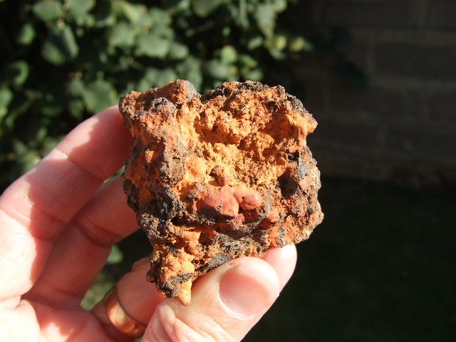

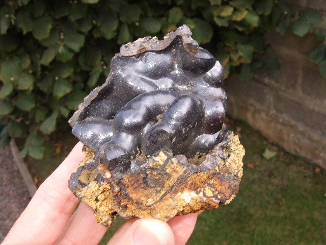

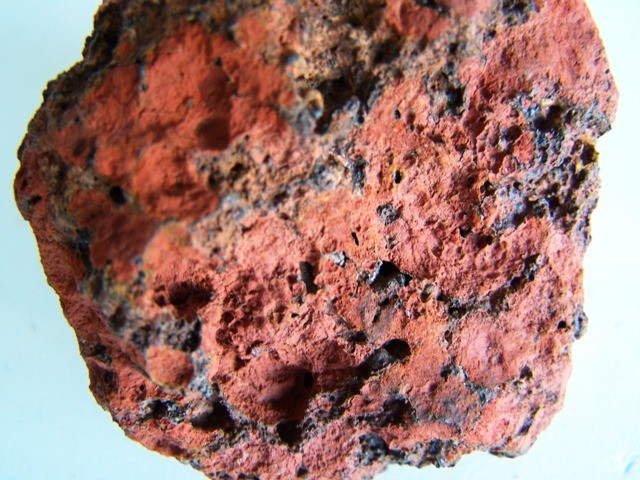

je pensais que les "bulles" de la goethite avait une bonne patine, les rendant presque "luisantes". une autre variété est la limonite, présentant un aspect ocreux,
de structure creuse( quand on la secoue, des particules à l'intérieur frappent les parois, on peut parfois les entendre) et assez terne comme faciès et de composition moins solidaire. Mais LE SABLAIS a assurément trouvé, en raison de ces "mamelons", bien qu'un peu dégradés !!!

EXCELLENT !!!!! (mais parfois limonite seule, parfois seulement goethite, des fois les deux....)

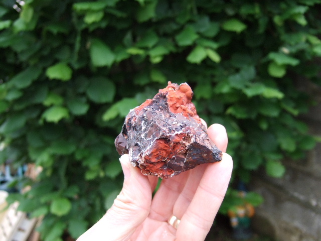

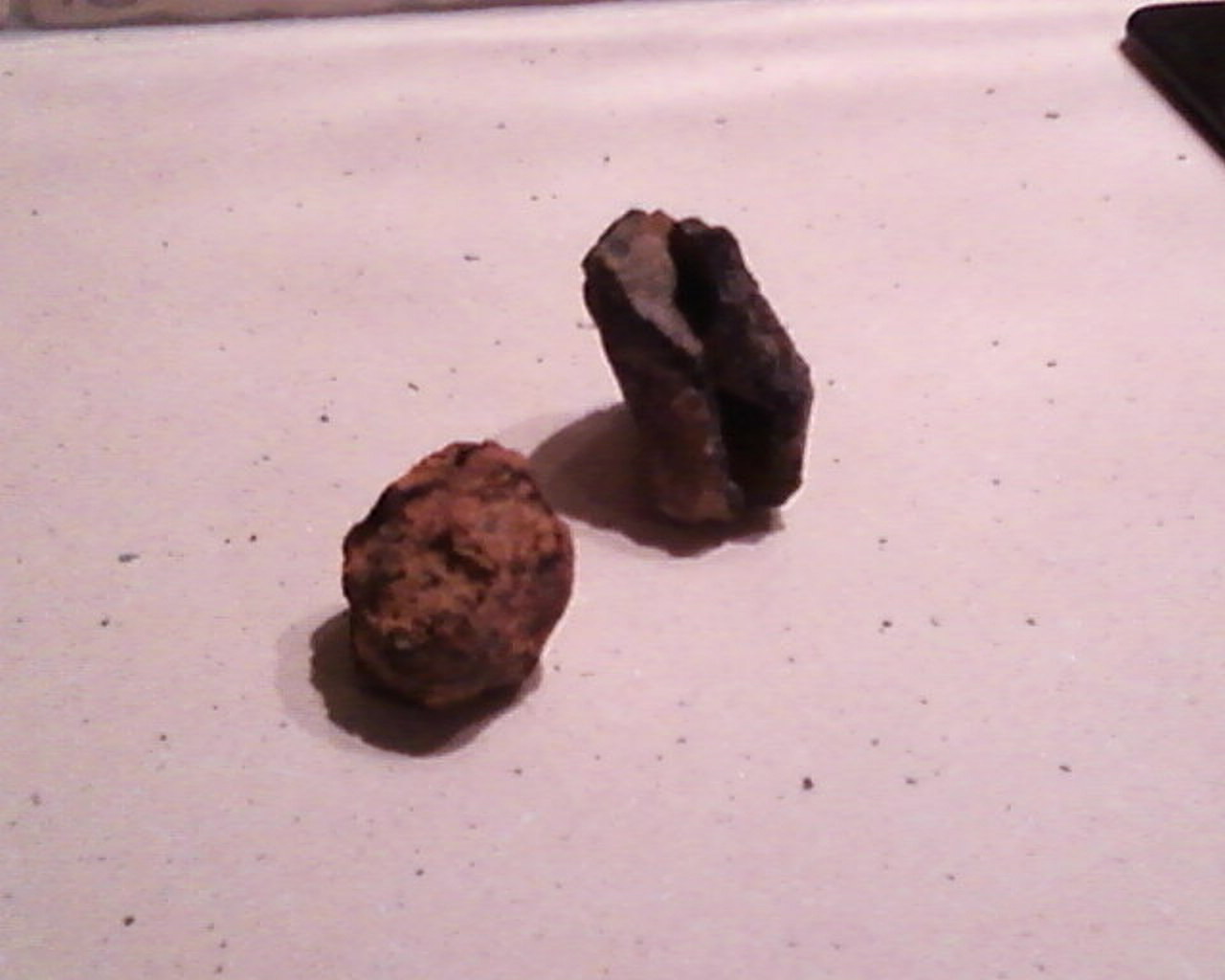

Oui la "pierre d'aigle" celle qui était réputée favoriser les accouchements !! On nomme cette formation stratifiée d'oxydations issues d'infiltrations ainsi car également les légendes disent que cela plaisait aux aigles. Effectivement j'en ai quelques échantillons orange-rouges, sur lesquels la trace de l'ongle est aisée.

Il me semblait bien que j'avais une ou deux photos!! la première goethite seulement, la deuxième aetite et goethite-limonitepost-5146-1232636731_thumb.jpgpost-5146-1232636756_thumb.jpg
Merci à tous d'avoir bien voulu m'identifier ce minéral. J'abandonne donc la piste du minium....dommage pour moi. Mais je reste sur ma faim, comme sans doute beaucoup, et malgré toute la littérature et les photos, en ce qui concerne la détermination des oxydes de fer et leurs appellations ; il y a les termes employés par le mineur, ceux du géologue, ceux du minéralogiste. La goethite me semble d'aspects bien variés, entre la mamelonnée fibro radiée brillante, la terreuse, la veloutée, l'aétite etc... Faut il employer, au départ, le mot de limonite, qui serait un terme général, et préciser ensuite goethite et préciser ensuite terreuse ; par ex., pour celle objet de ma question initiale, sur le répertoire, mettre "Limonite, goethite, ocre rouge" ? Par ailleurs, est il possible que cette ocre soit plus ou moins mélangée d'oxydes de plomb et porterait elle alors un autre nom ? :clown:
