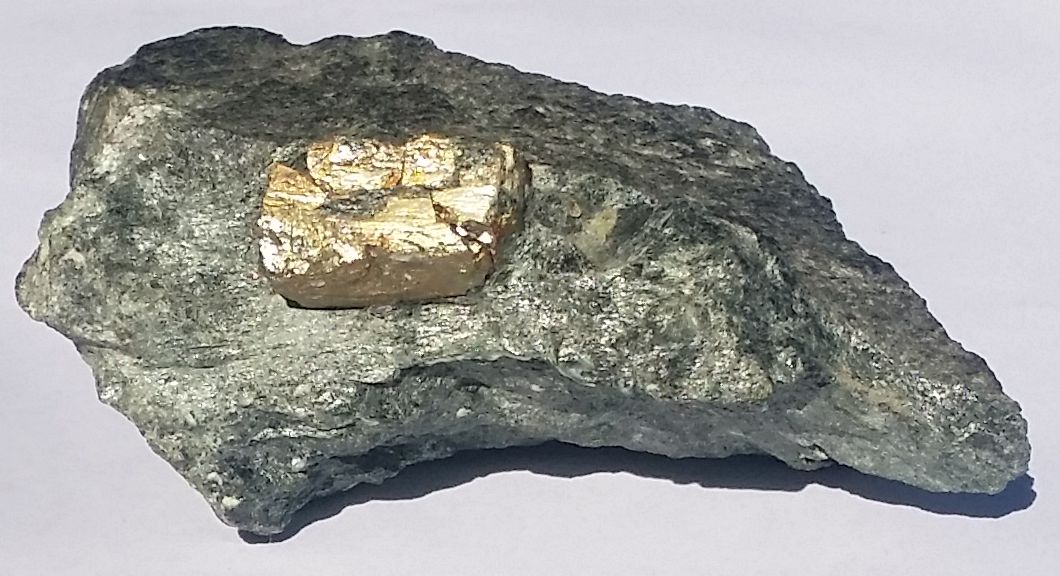

  16. La pyrite ne cristallise t'elle pas dans le système cubique? Le cristal ressemble plus a du quadratique... Pour le test de trace, j'hésite car je ne voudrai pas l’abîmer... si un bout saute, j'en fait de même par la fenêtre
  17. Bonjour à tous, Juste pour le plaisir, voici un cristal de chalcopyrite sur une matrice amphibolitique. L'échantillon à été prélevé dans une carrière de la route de l'Oisans. Le cristal a une taille de 20mm x 10mm pour une hauteur de 0,8 mm. Une chance qu'il n'ai pas été cassé lors du prélèvement... A droite de ce dernier, on peut discerner l'ancien emplacement d'un second cristal qui hélas, n'a pas été retrouvé. .
