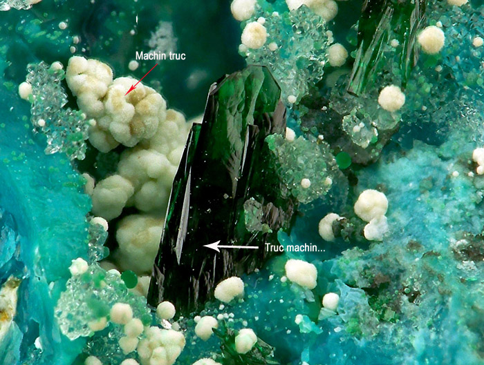

  7. :coucou: Hello Fred ! Ta réponse est en vrac ! En fait, il serait bon de reprendre la photo initiale et d'y ajouter les noms qui vont bien là où ils vont bien ! Comme ça par exemple :

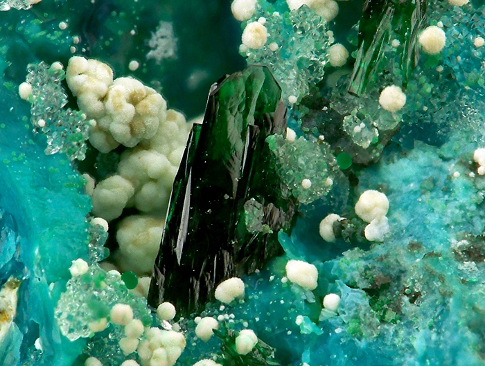

  13. :coucou: Allez, c'est reparti pour le n°2 D'après vous combien d'espèces minérales apercevez-vous sur la photo ? .............................................. cliquez pour agrandir ............................ A vous de jouer

  20. Pas de MAGNETITE sur le site, Cathy... Quand au "rectangle " blanc, Pas DOLOMIE, pas BOURNONITE, pas PYROMORPHITE blanche ni ARAGONITE, les amis ! Beaucoup plus simple que ça !
  21. Pas HEMATITE Cathy ! :coucou:
