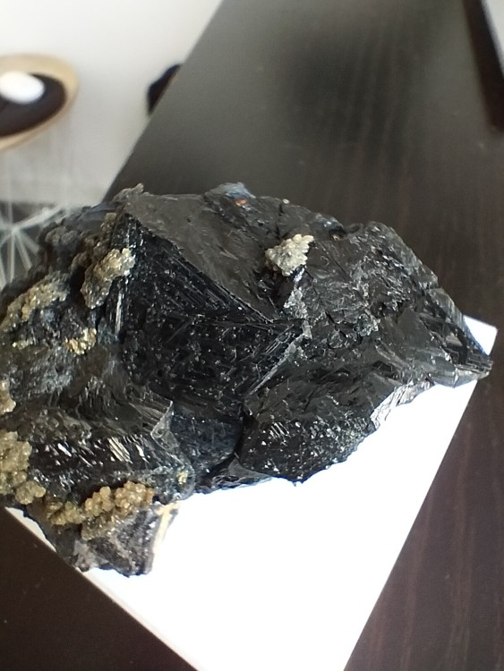

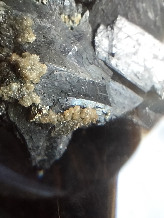

Sphalerite de Bulgarie?
QuentinF a répondu à un sujet de QuentinF dans Demandes d' identification de minéraux

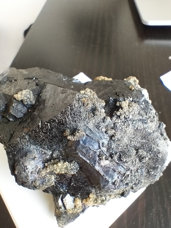

Bonjour, Merci pour vos réponses! Et concernant les petits agrégats botryoidaux jaunatres vous avez une idée? -

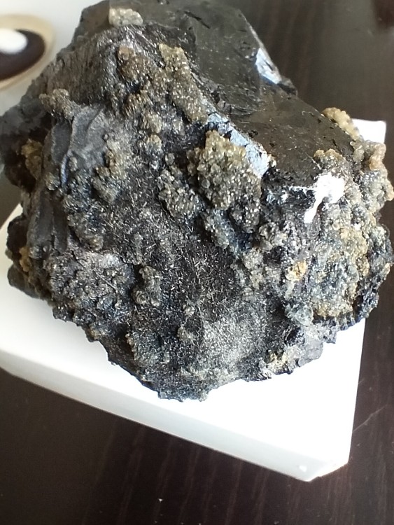

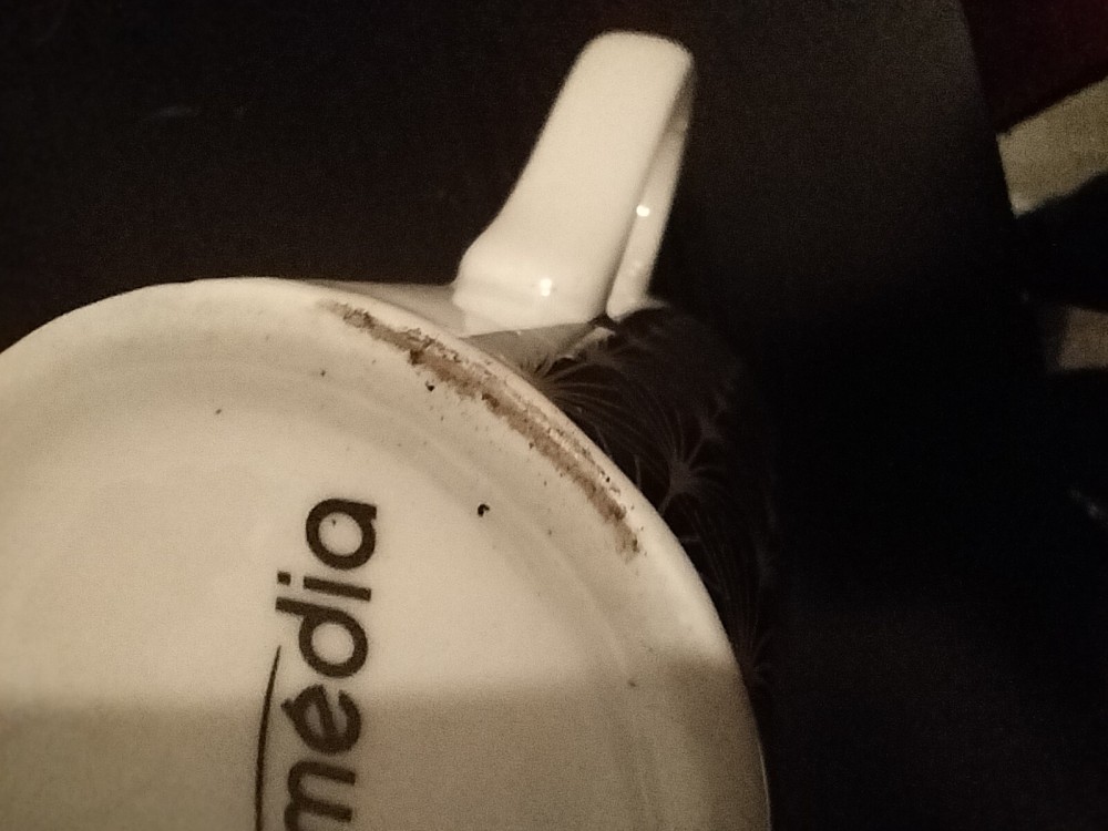

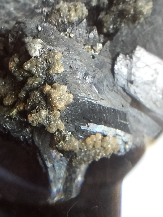

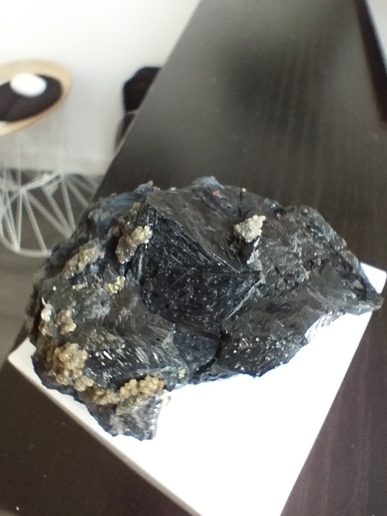

Bonjour à tous! J'ai ici un spécimen trouvé à Sainte Marie aux Mines 2023 que j'ai acheté sous la dénomination de Sphalérite de Madan, Bulgarie. C'est vrai que ça y ressemble, mais après quelques tests, je commence à douter un peu... La dureté est entre 4 et 5.5 (rayé par lazurite de Sar-e-Sang, pas par fluorite), la trace est brune (voir photo) et la densité est assez elevée pour une sphalérite (entre 4.5 et 7). Il y a pas mal de minéraux différents associés, tel que (un peu de) chalcopyrite, de très petites et fines aiguilles gris/noir que j'associe à de la boulangerite et de nombreuses petites boules jaunâtre que j'ai du mal a identifier (quartz?). Qu'en dites vous? Vous confirmez l'appellation? Merci d'avance! Quentin

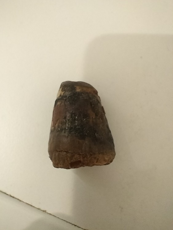

Dent de "dinosaure"?
QuentinF a répondu à un sujet de QuentinF dans Demandes d' identification de fossiles

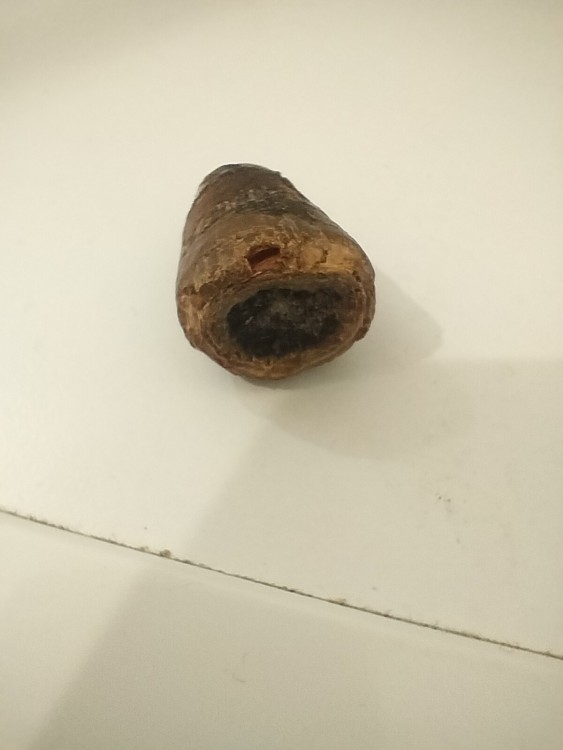

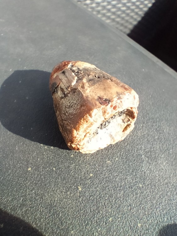

Oui malheureusement, c'est abimé... Merci pour votre temps, et crocodilien ou spino ca restreint déjà les possibilités! Quentin -
@Gratophil voici un nouveau set de photos à la lumière du jour! En espérant que ça puisse aider! Bonne journée, Quentin -

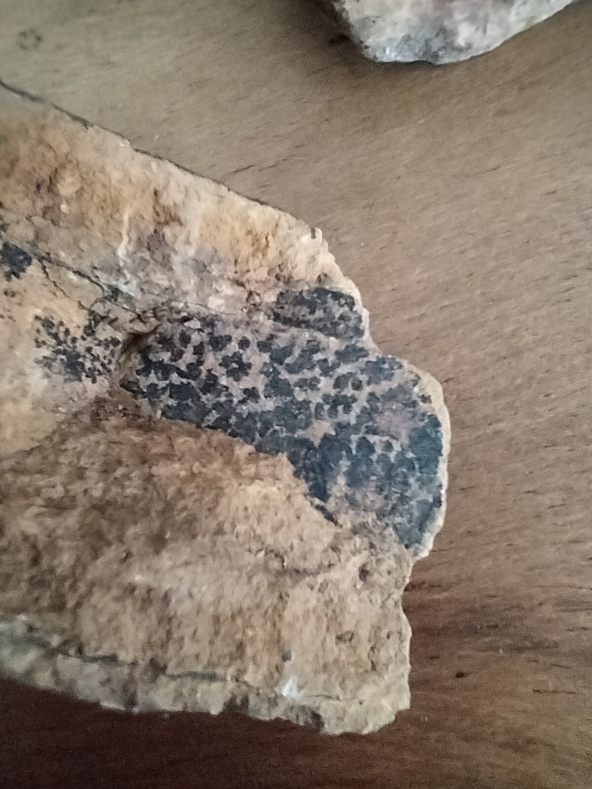

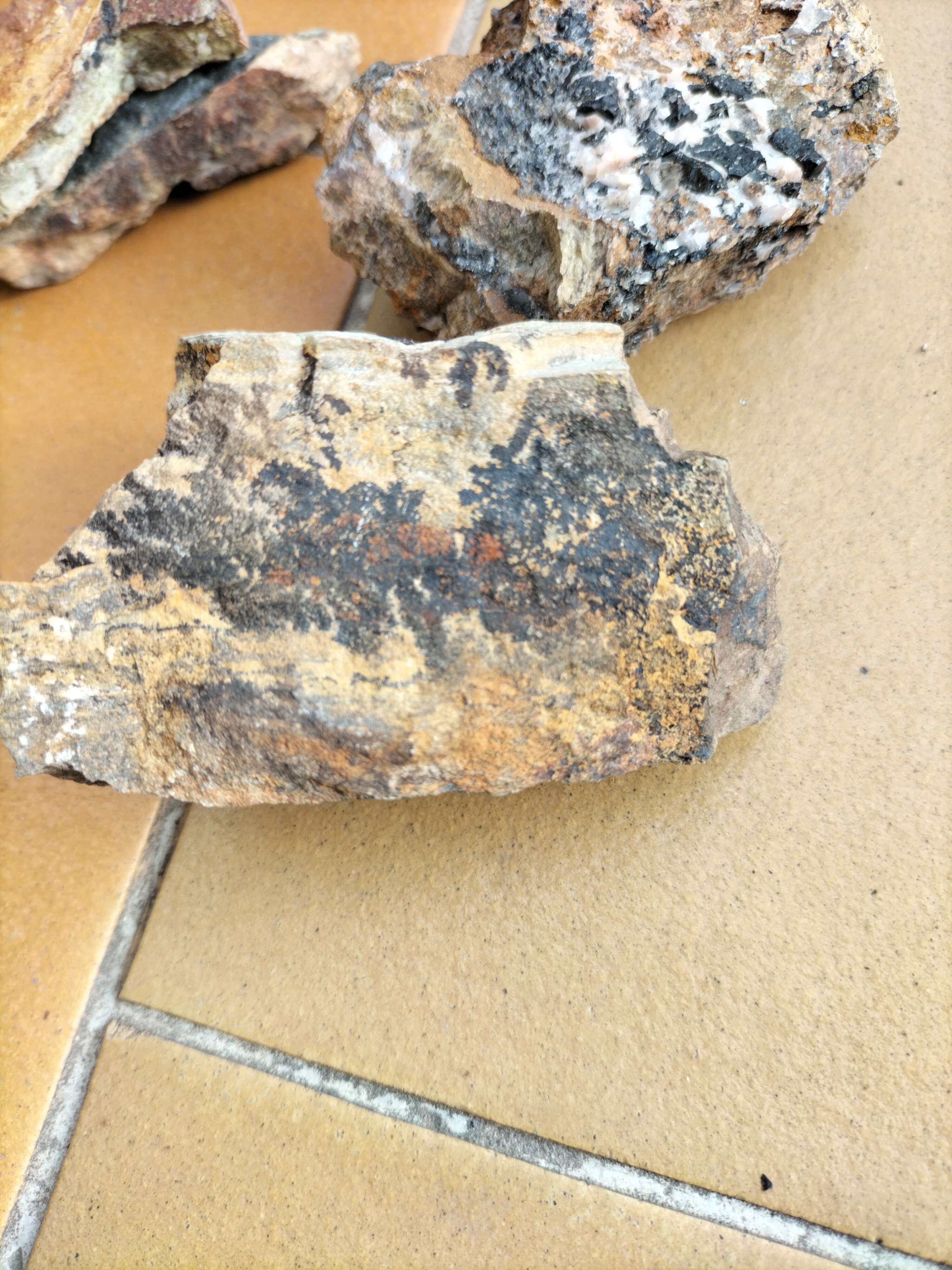

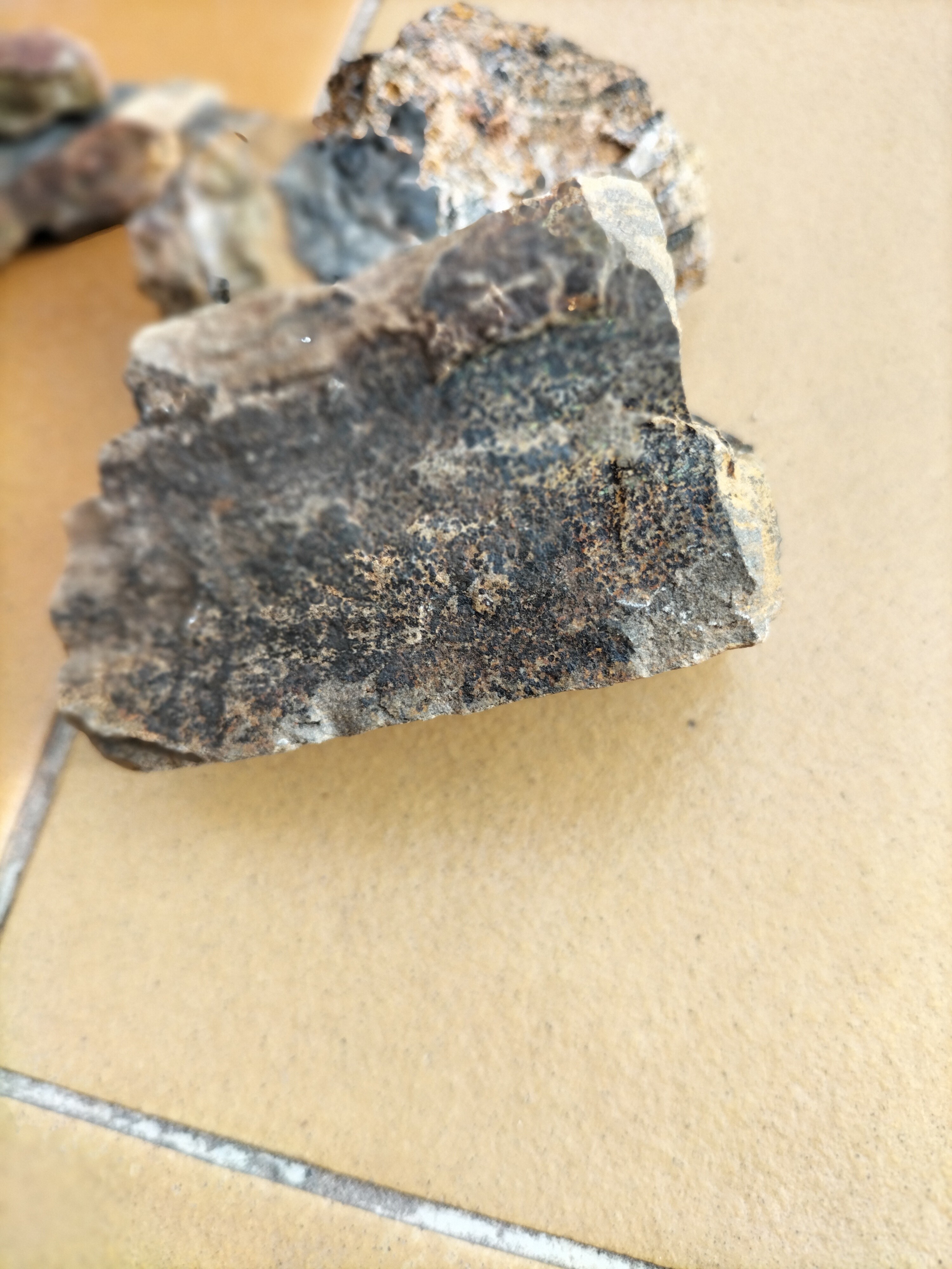

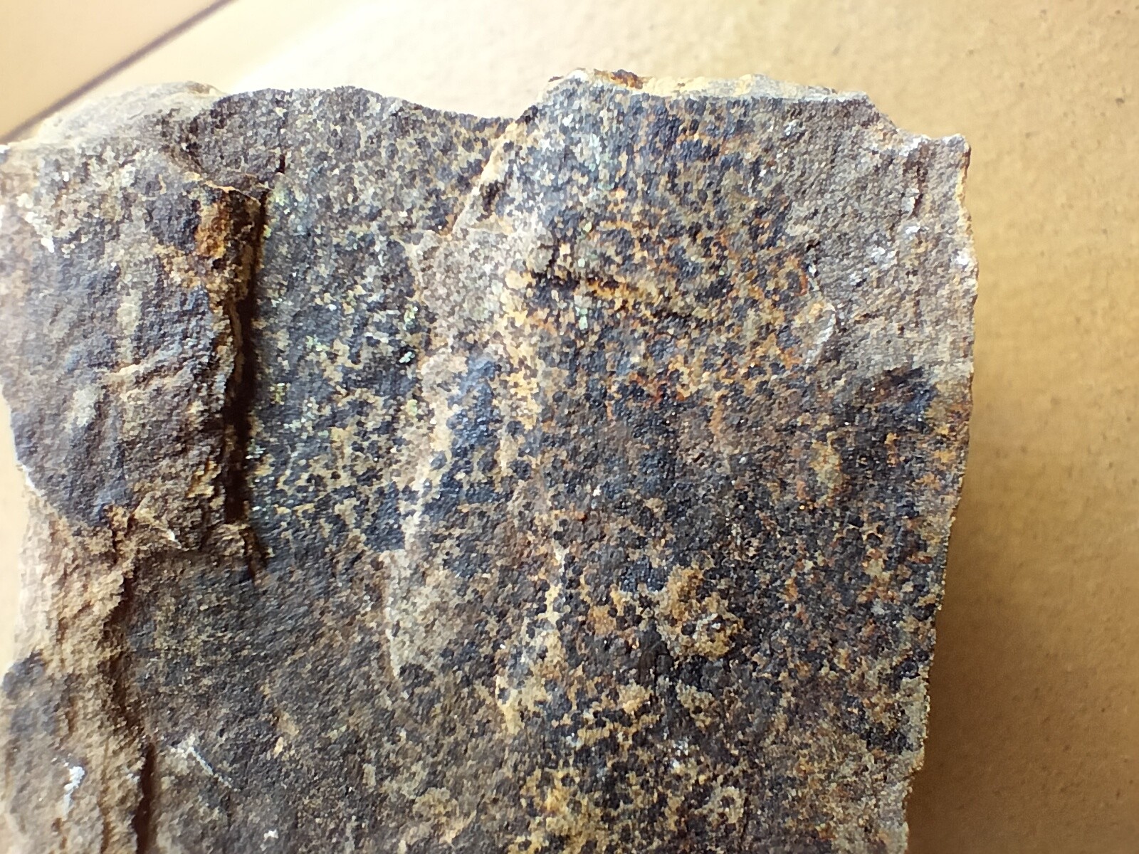

identification dendrites d'oxyde manganèse?
QuentinF a répondu à un sujet de QuentinF dans Forum Géologie
Bonsoir à tous, je reviens vers vous avec les resultats de deux petits tests! La trace est brune, et c'est rayé par la calcite, donc dureté inférieure à 3! Selon moi hydrocarbure donc! Mais je n'ai jamais vu de "dendrites" d'hydrocarbures comme ça, quelqu'un en a déjà vu? Merci à tous et bonne soirée! -
Bonjour! Bien d'accord avec toi aussi! -
Je n'ai malheureusement pas de compteur Geiger mais je ne pense vraiment pas a de la pechblende a cause de la densité! Effectivement, je pense qu'il vaut mieux éviter le test de flamme au minimum! -
J'essaie de regarder la trace (si possible) et je fais un test vinaigre/HCl dès que je peux! Mais en tout cas, la texture reste vraiment homogène entre la matrice et les "dendrites" noires. -
Je reviens vers vous avec plus de photos ce soir! -

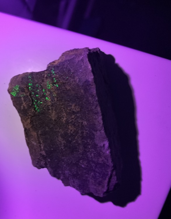

@alkimik C'est pour ça que je poste ici, je suis loin d'être sur que ca en soit! Possible pour les hydrocarbures, mais la texture le parait très différente des hydrocarbures que j'ai trouvé pas loin sur un site à 2km, voir photo 1 à l'arrière plan, ou un post que j'ai fait il y a peu. @trenen23, c'est ce que j'ai pensé au départ, mais la densité totale reste dans la norme des roches sédimentaire, ce qui me parait faible pour que ce soit de la pechblende ou coffinite... -
Bonjour à tous, Toujours du côté de Lodève, Hérault, j'ai trouvé ces roches, contenant pas mal d'uranifères (principalement abernathyite, heinrichite, et peut être umohoite microcristallin en rouge sur la photo 1?) Que pensez vous de l'espèce noire, "dendritique", présente en quantité relativement importante sur ces spécimens? la densité globale des roches est faible, la dureté me parait être la même sur les parties noires et sur la matrice. D'après l'habitus et la dureté, je dirais que ce sont des dendrites d'oxyde de manganèse. Qu'en pensez vous?

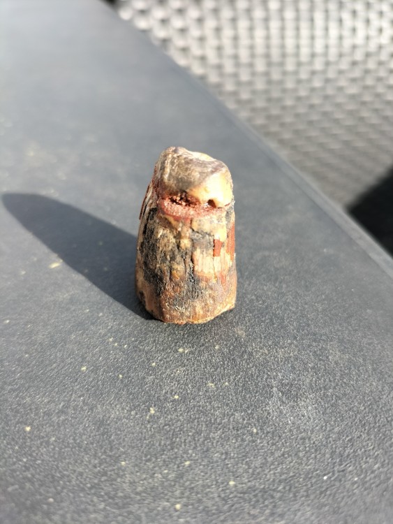

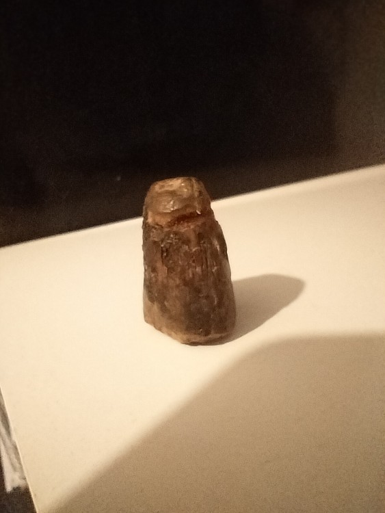

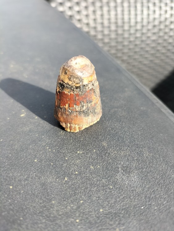

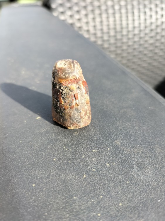

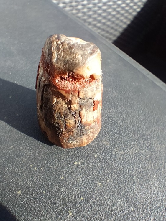

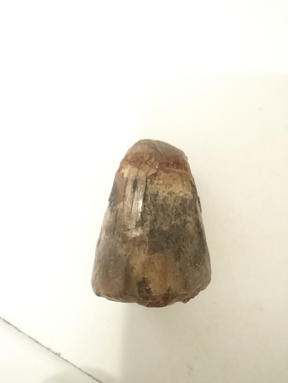

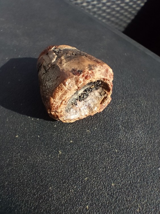

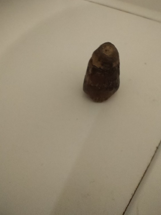

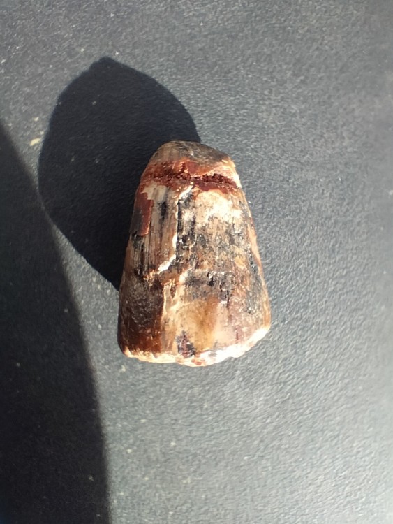

C'est vrai, j'ai oublié les dimensions! 3cm de haut pour environ 2cm de diamètre! -

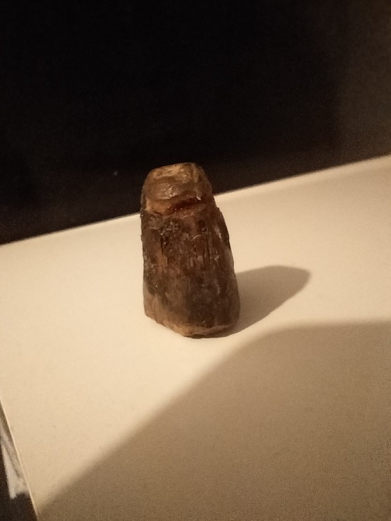

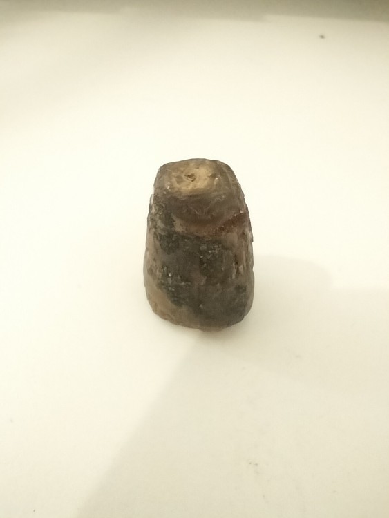

Bonjour à tous, quand j'avais une quinzaine d'années, on m'avait vendu ce spécimen sous l'appellation "dent de dinosaure" sans bien plus de détails, chez un vendeur de minéraux et fossiles professionnels dans les Hautes Alpes. Je viens donc vers vous pour confirmer/infirmer cette appellation, n'étant moi-même pas un grand connaisseur en la matière! S'agit-il ne serait-ce que d'une dent? Merci à tous pour vos réponses, Bonne journée! Quentin PS: Les photos sont de mauvaise qualité et peu nombreuses, j'en conviens, je vous en refais ce soir! Description: forme de dent, non incurvée, renfoncement vers l'intérieur en dessous (non visible sur les photos), couleur rougeâtre, on voit ce qui pourrait être des stries, mais la pièce est assez abîmée.
