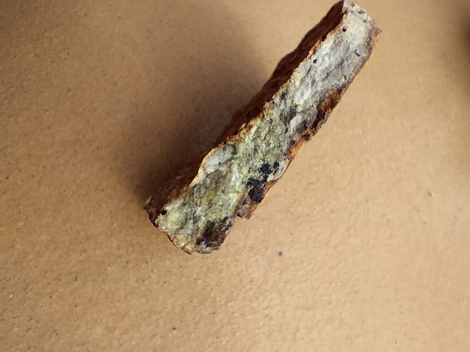

  1. Je vous mets une photo de la deuxième face en lumière blanche, que j'ai oublié dans le premier post!

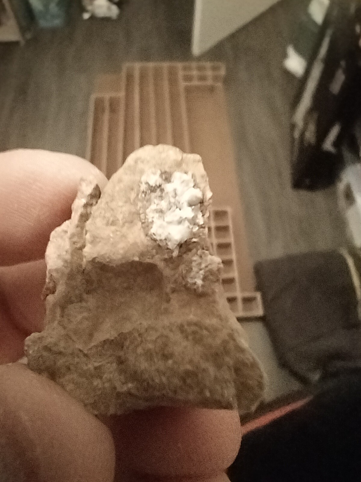

  3. C'est vrai que je n'ai pas précisé la dureté mais elle est inférieure à 4, ce qui me parait incompatible avec la hyalite! Et le minéral donne vraiment l'impression de former une croûte fine sur la matrice, je dirais incompatible avec hyalite si je ne me trompe pas!

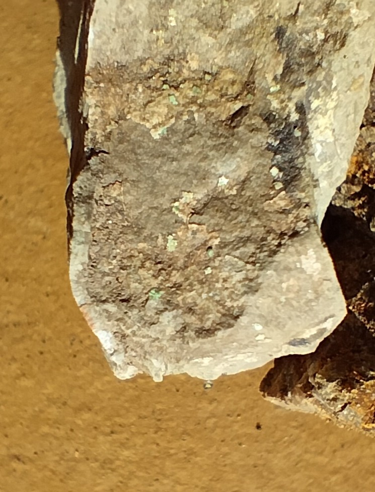

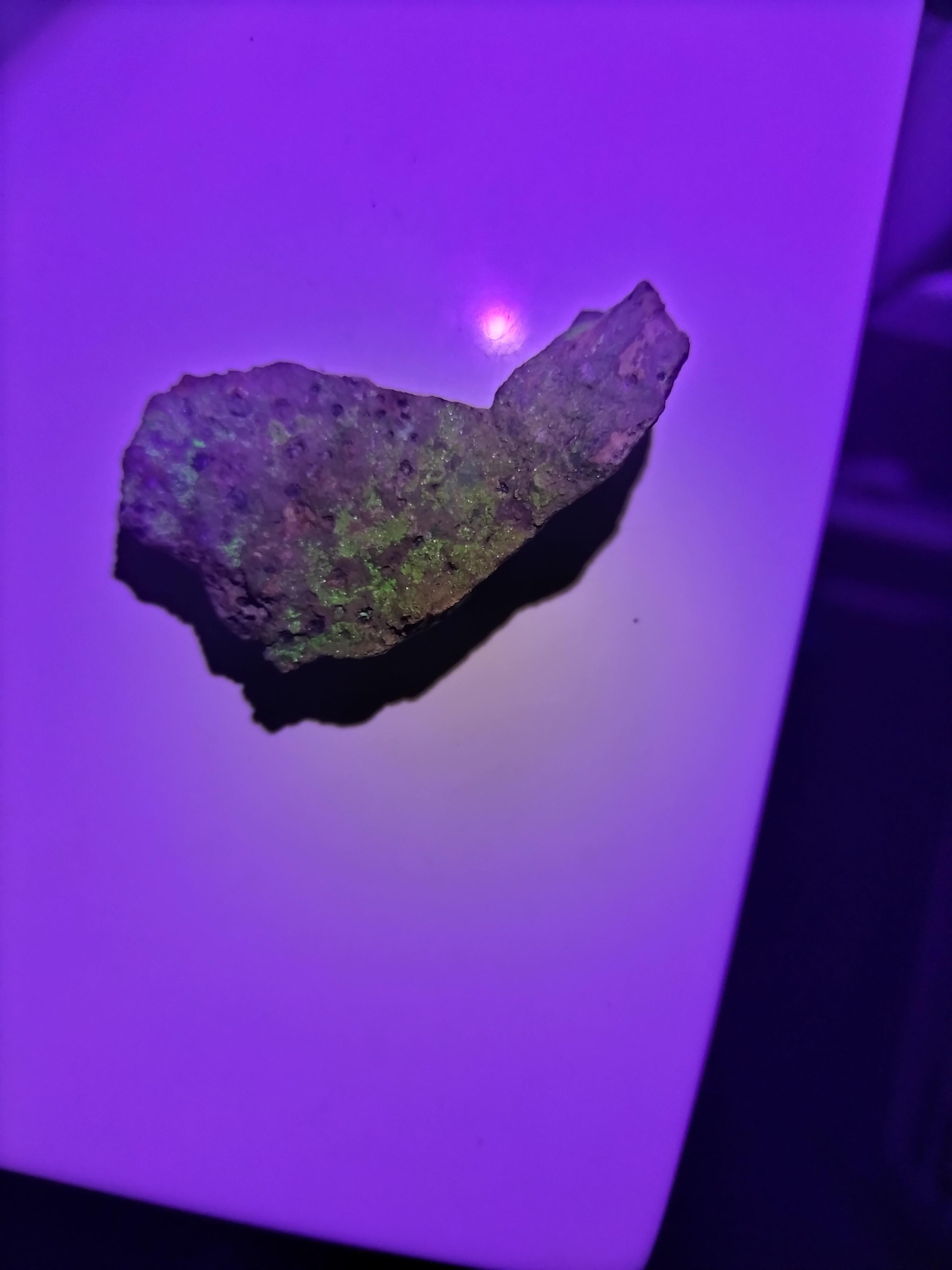

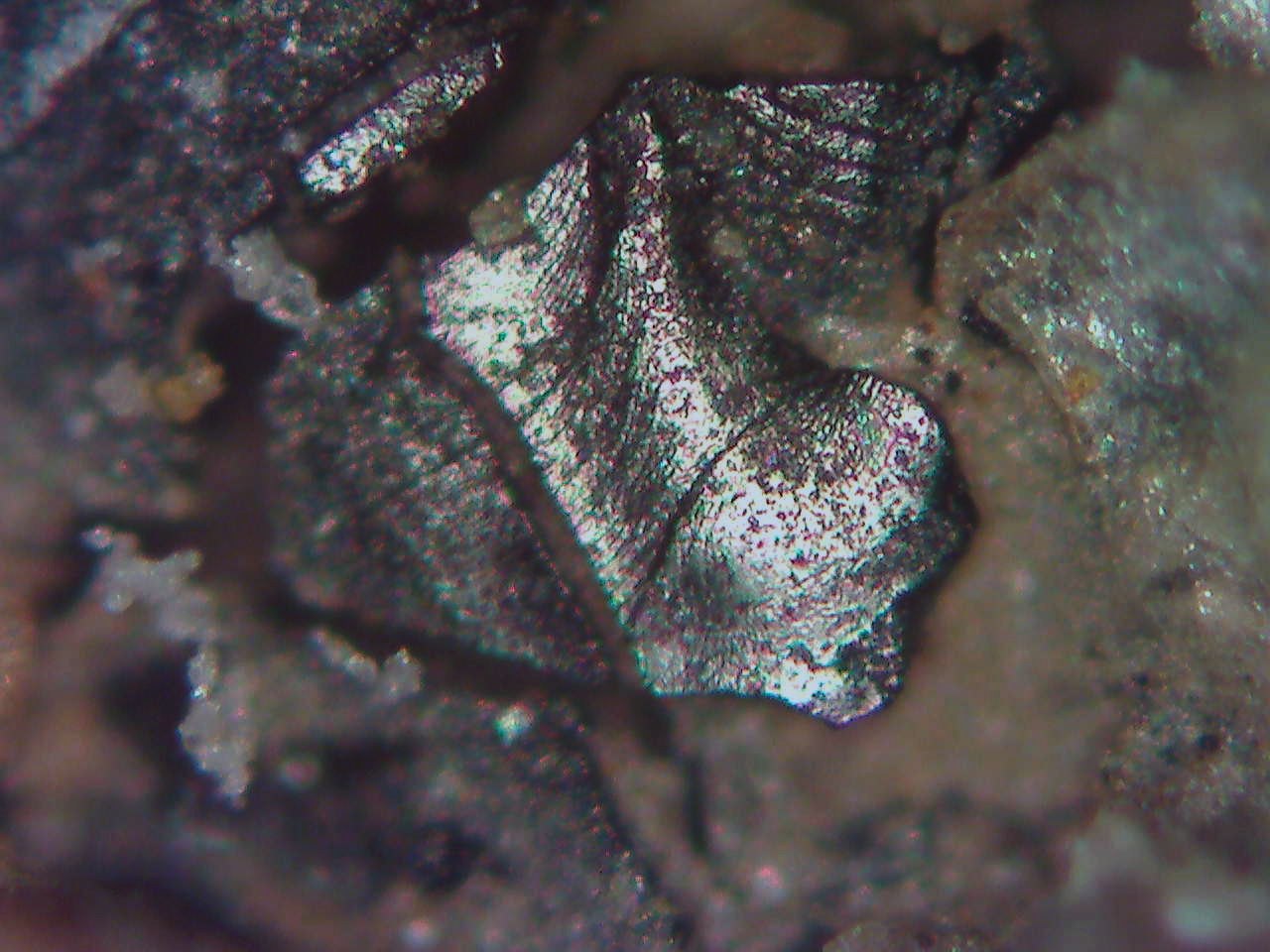

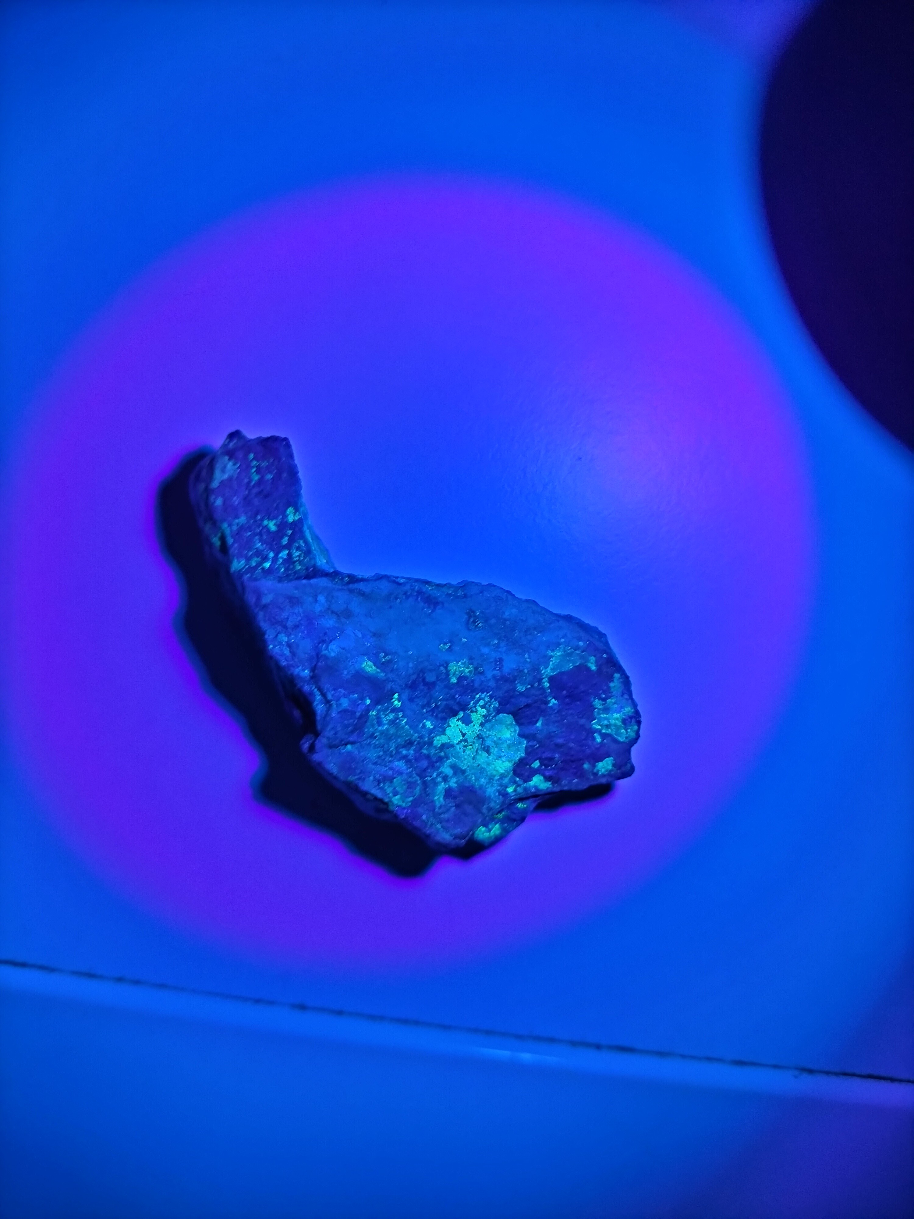

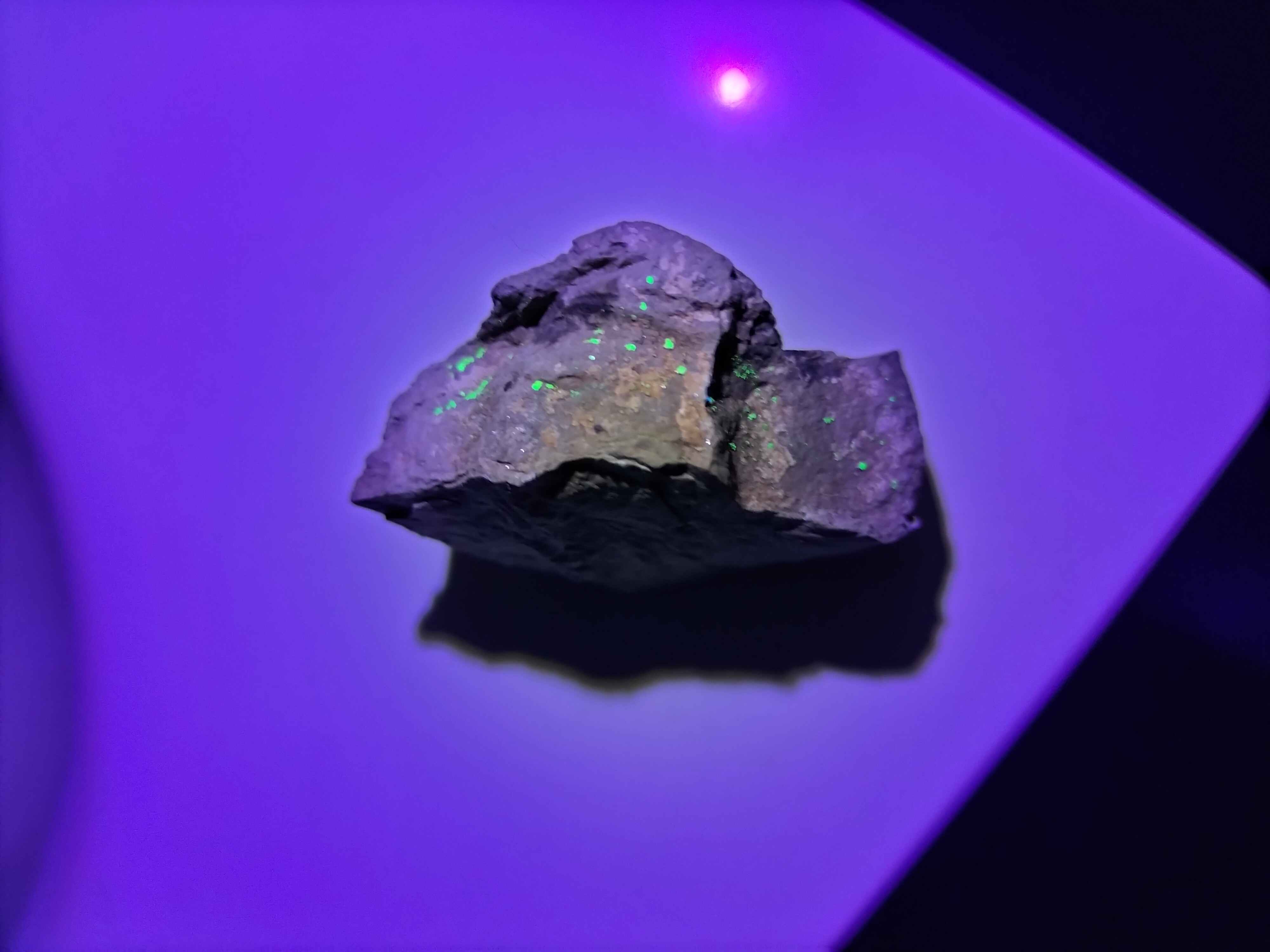

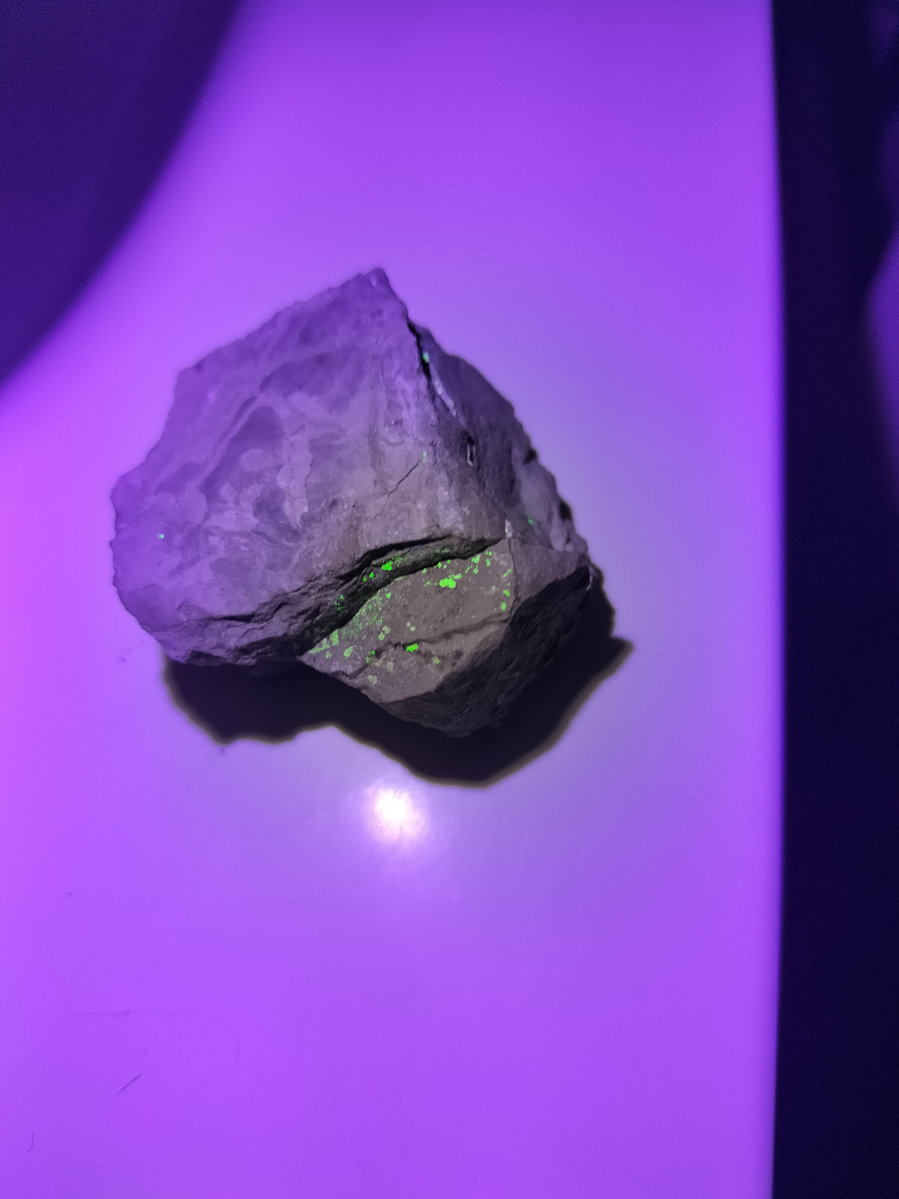

  4. Bonjour à tous, Toujours dans le coin de Lodève, dans l'hérault, j'ai trouvé ce spécimen, que j'ai trouvé assez peu intéressant de prime abord, jusqu'à ce que j'allume la lampe a UV! J'ai alors découvert une belle fluorescence verte, que j'associe, d'après la localité, à un uranifère. Sur la partie plus fine du spécimen on voit de petites plaques circulaires que j'associe à de l'abernathyite/heinrichite. Cependant, sur la plus grande partie, on voit une belle plaque (~1cm diam) blanchâtre, moyennement fluorescente. Qu'en pensez vous? (Photos 1, 2 et 3) L'autre face du spécimen est tout aussi intéressante avec une fluorescence UV sur toute la face sans distinguer d'espèce spéciale en lumière blanche 4. Avec plein de cavités remplies d'un minéral noir a cassure conchoidale vue au microscope photo 5, que j'associe a du pyrobitume. (FoV 0.5mm) Je vous mets aussi les photos de la cassure fraîche en lumière blanche et UV. Je vous remercie par avance pour votre temps à tous! Très bonne journée, Quentin

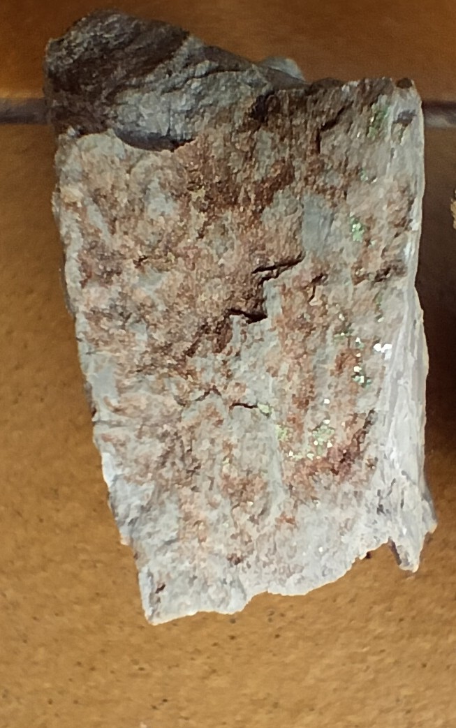

  5. Bonjour, Effectivement, tout correspond pour un basalte (densité, couleur, habitus, magnétisme (faible pourcentage de magnétite), ...)! Et très probablement terrestre effectivement!

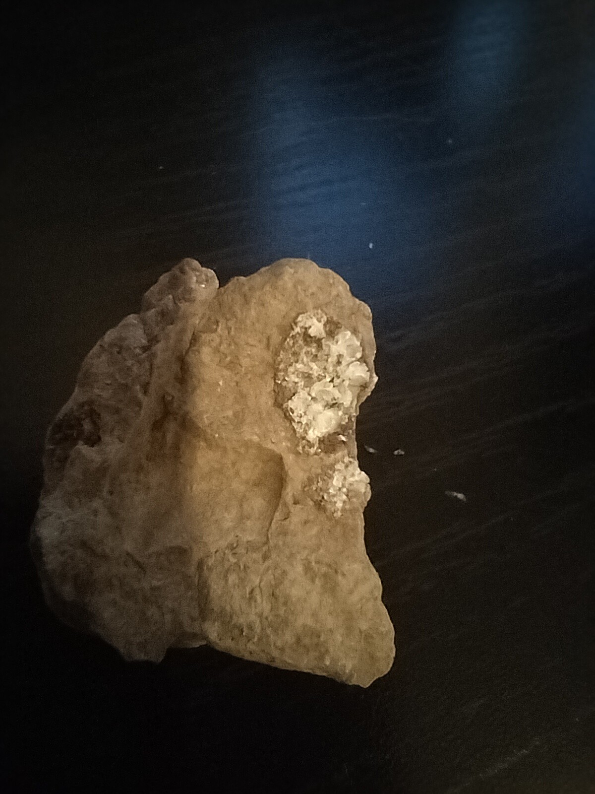

  6. Pour moi calcite aussi! Bonne soirée!
  7. Bonjour, +1 pour mica
  8. Trop bien! Pas de soucis!!

  20. Bonjour! Calcite pour moi!

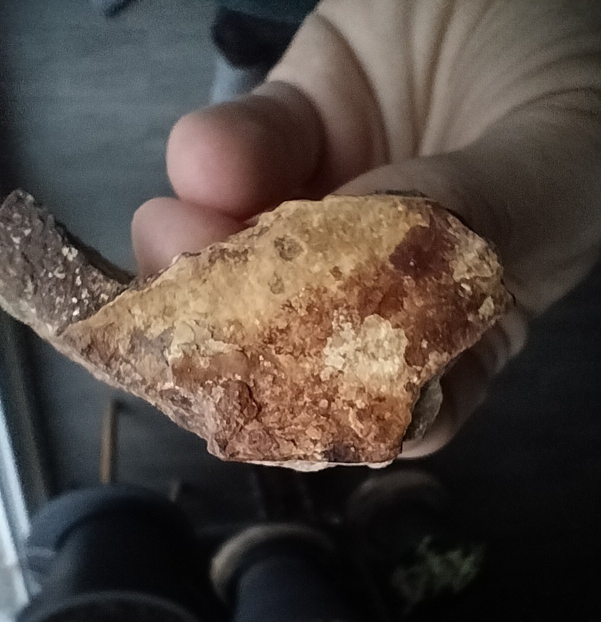

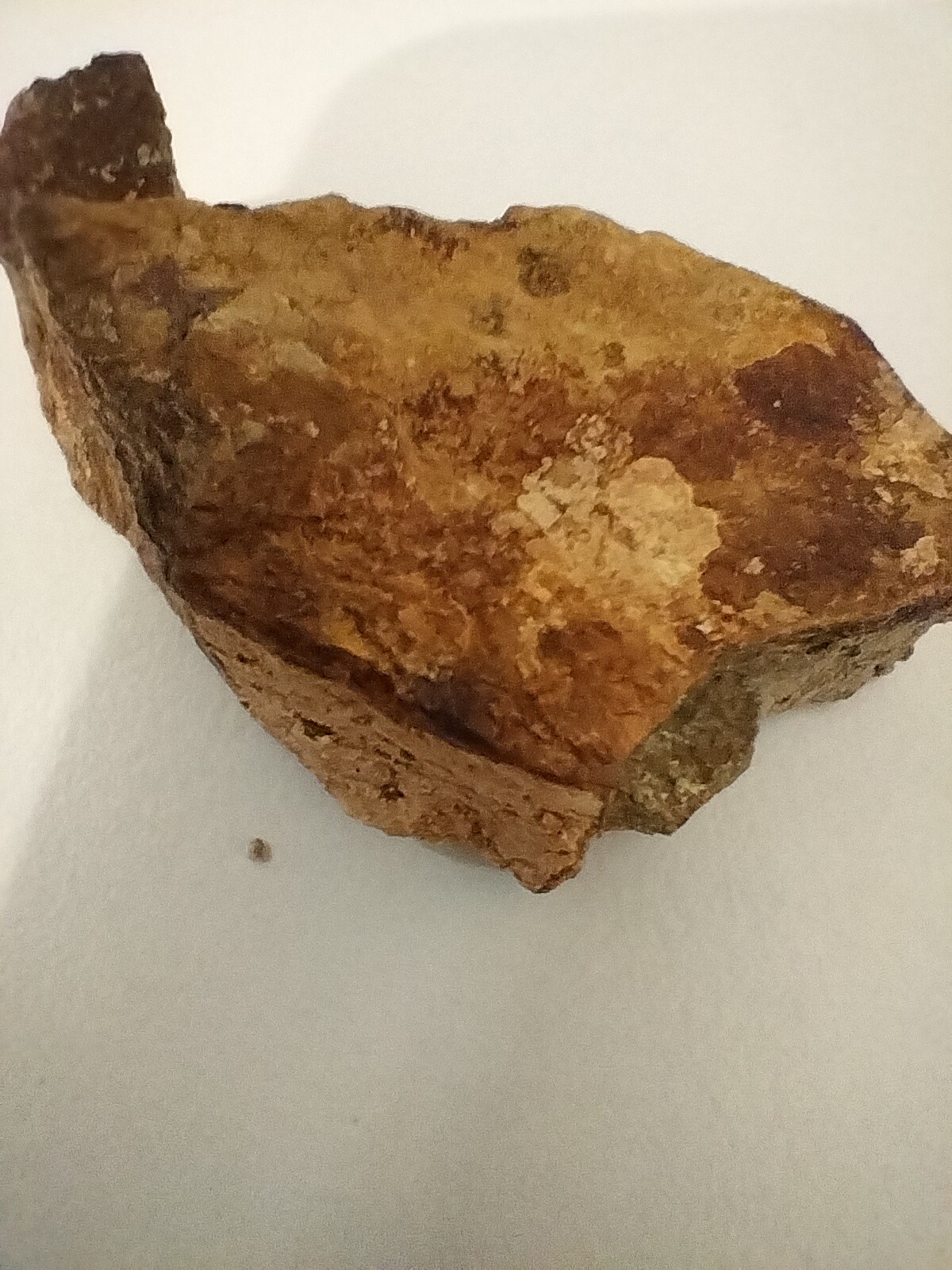

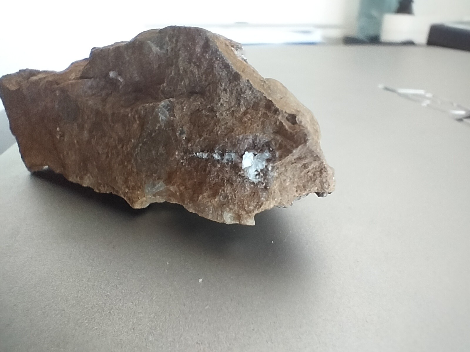

  22. Bonjour, Effectivement, pour moi tout est de la calcite! Bonne soirée, Quentin
  23. Bonjour à tous, Je sais qu'il y a déjà un sujet sur les minéraux de l'hérault en général, mais comme c'est un grand département, qui fournit énormément de minéraux et types de minéraux, je propose ici un sujet plus ciblé sur les minéraux et espèces de Lodève, qui regroupe plusieurs localités, principalement des anciennes mines d'uranium! Lodève a fourni et fournit encore de nombreux spécimens d'une grande qualité, et les collectionneurs de minéraux uranifère connaissent très bien ces localités! Avis aux amateurs! Je commence avec un spécimen que j'ai trouvé au Bosc récemment, et qui regroupe, selon moi, Abernathyite, Heinrichite et Zeunérite, montrant une très jolie fluorescence!

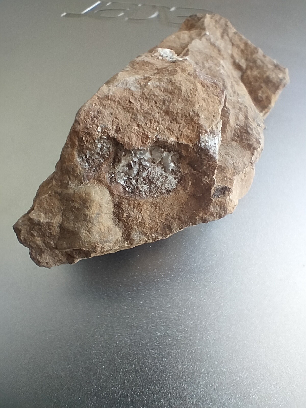

  24. Bonjour, Au vu des résultats des tests, et des photos, je dirais calcite aussi!
  25. Bonsoir, Effectivement on peut trouver les deux espèces ensemble. En revanche ici, je partirais plutôt sur du quartz! À vérifier avec un test de dureté!
