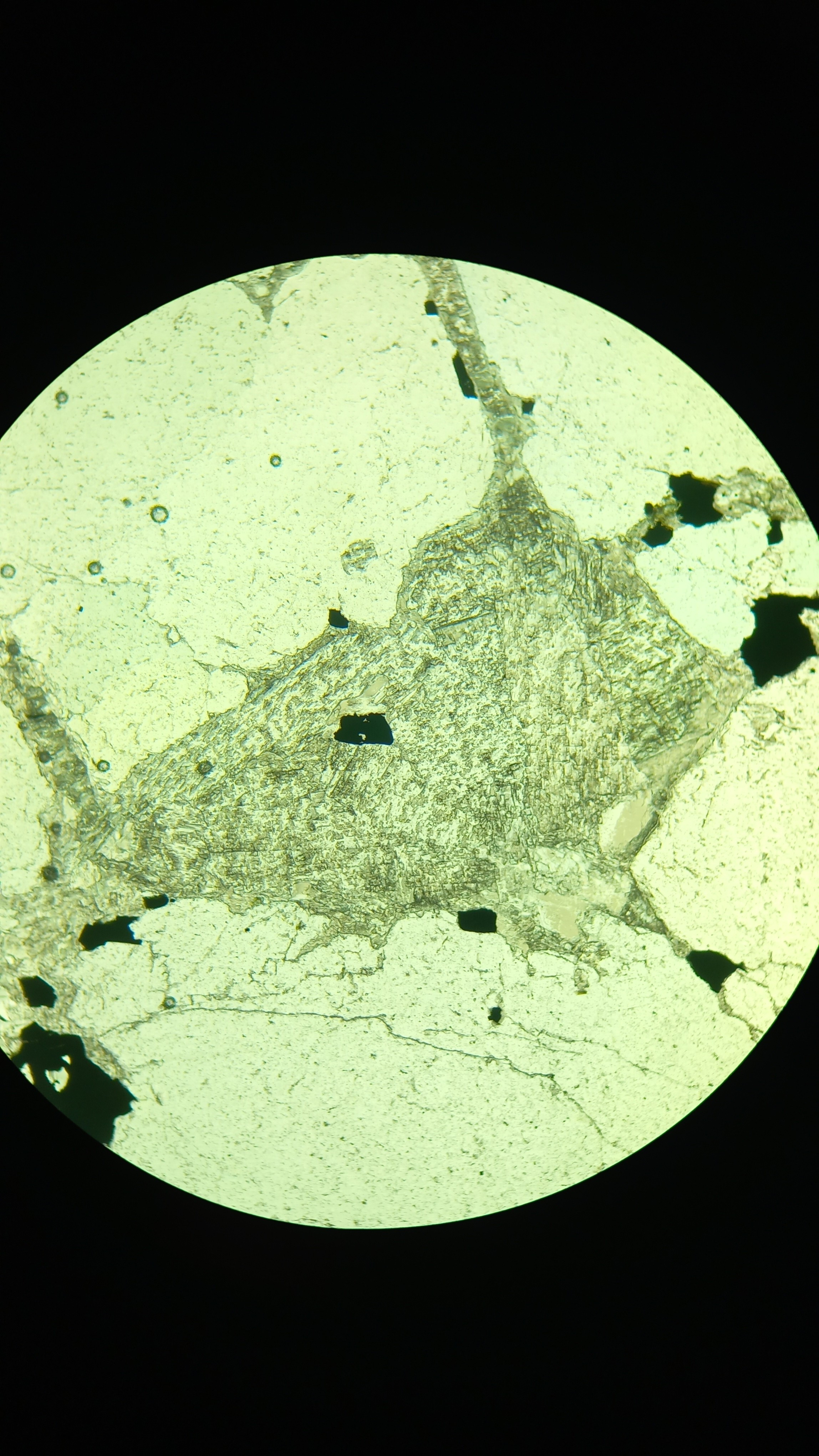

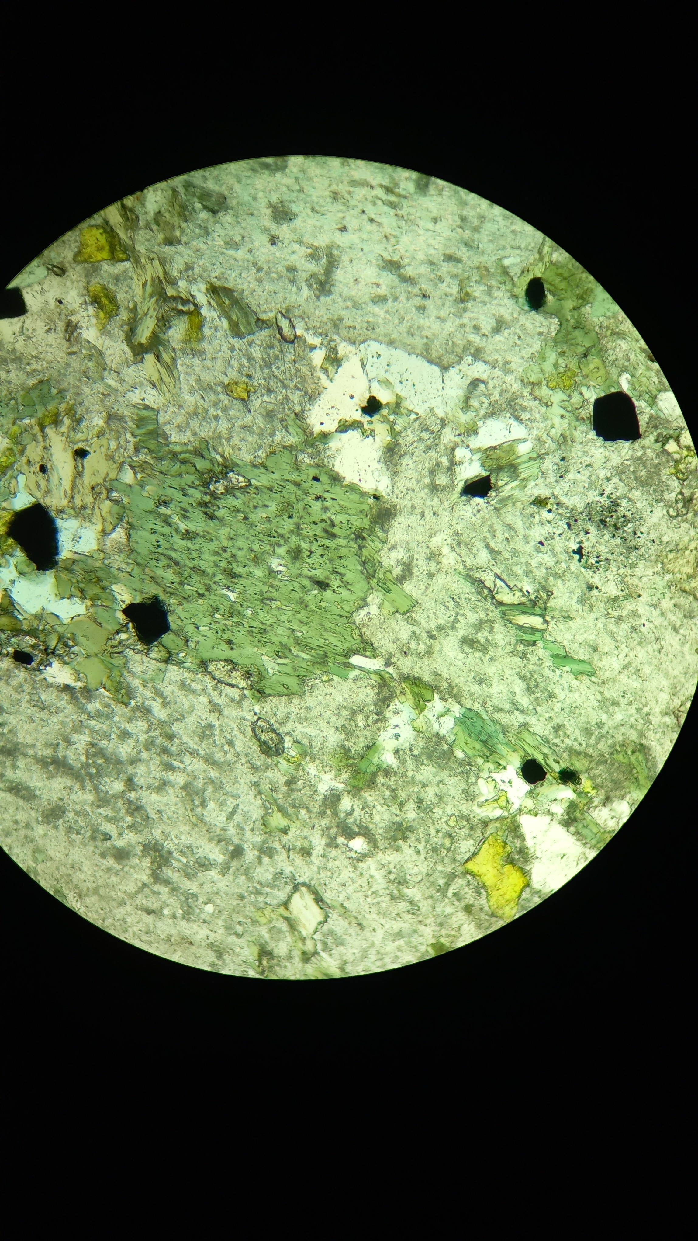

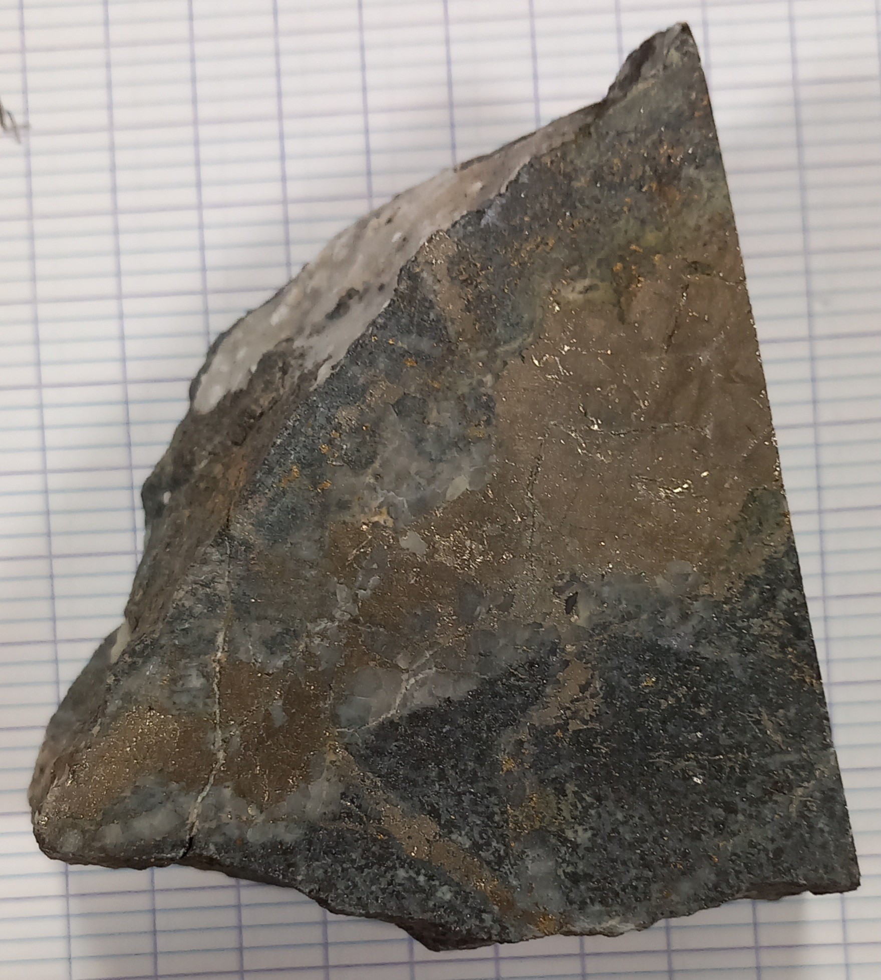

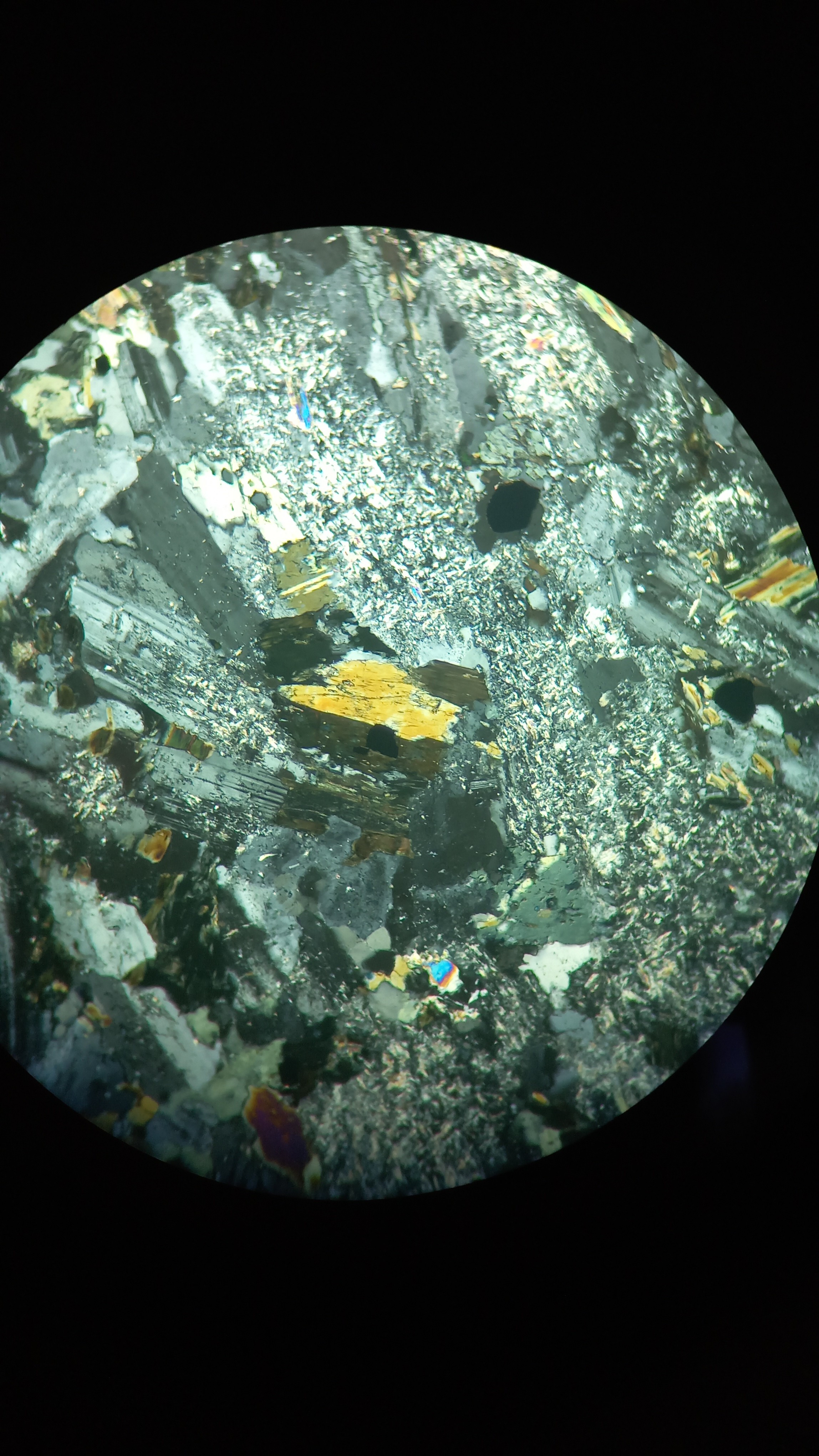

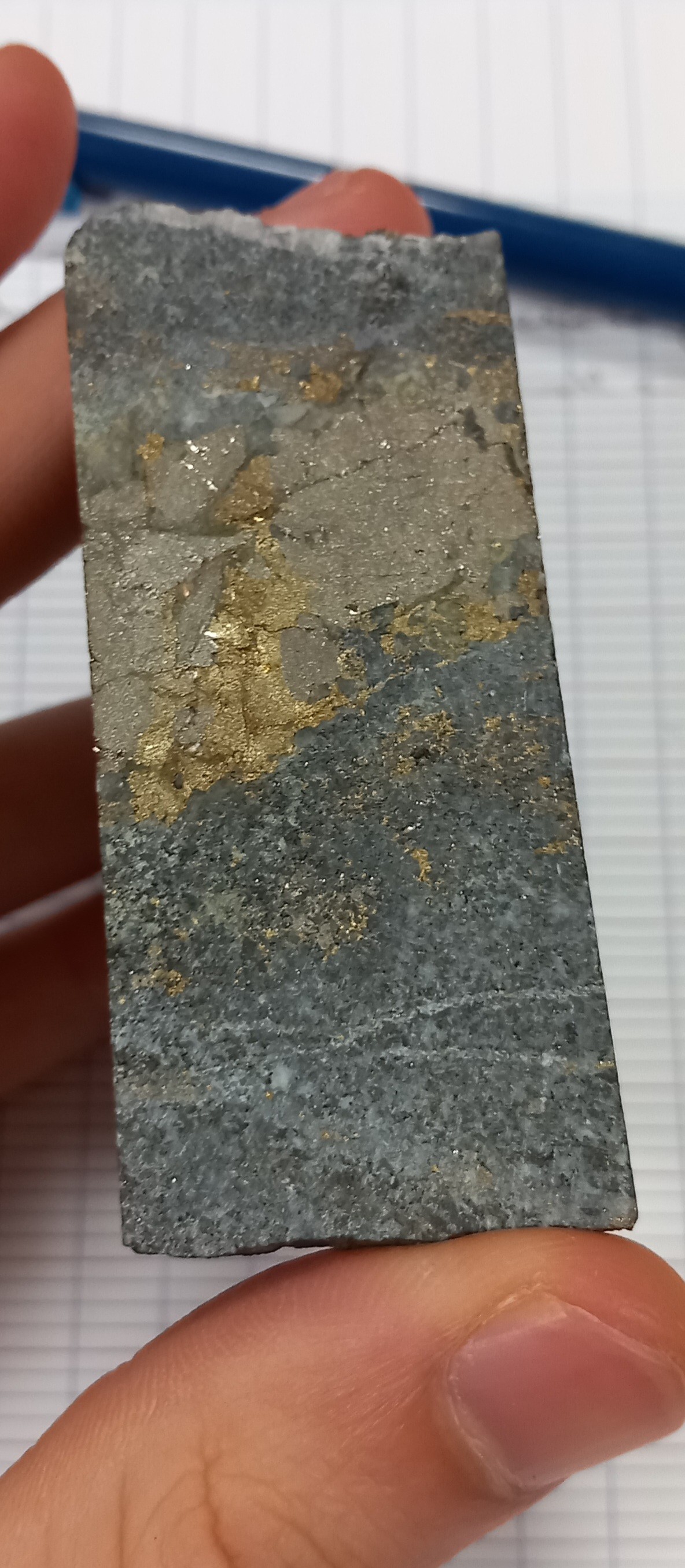

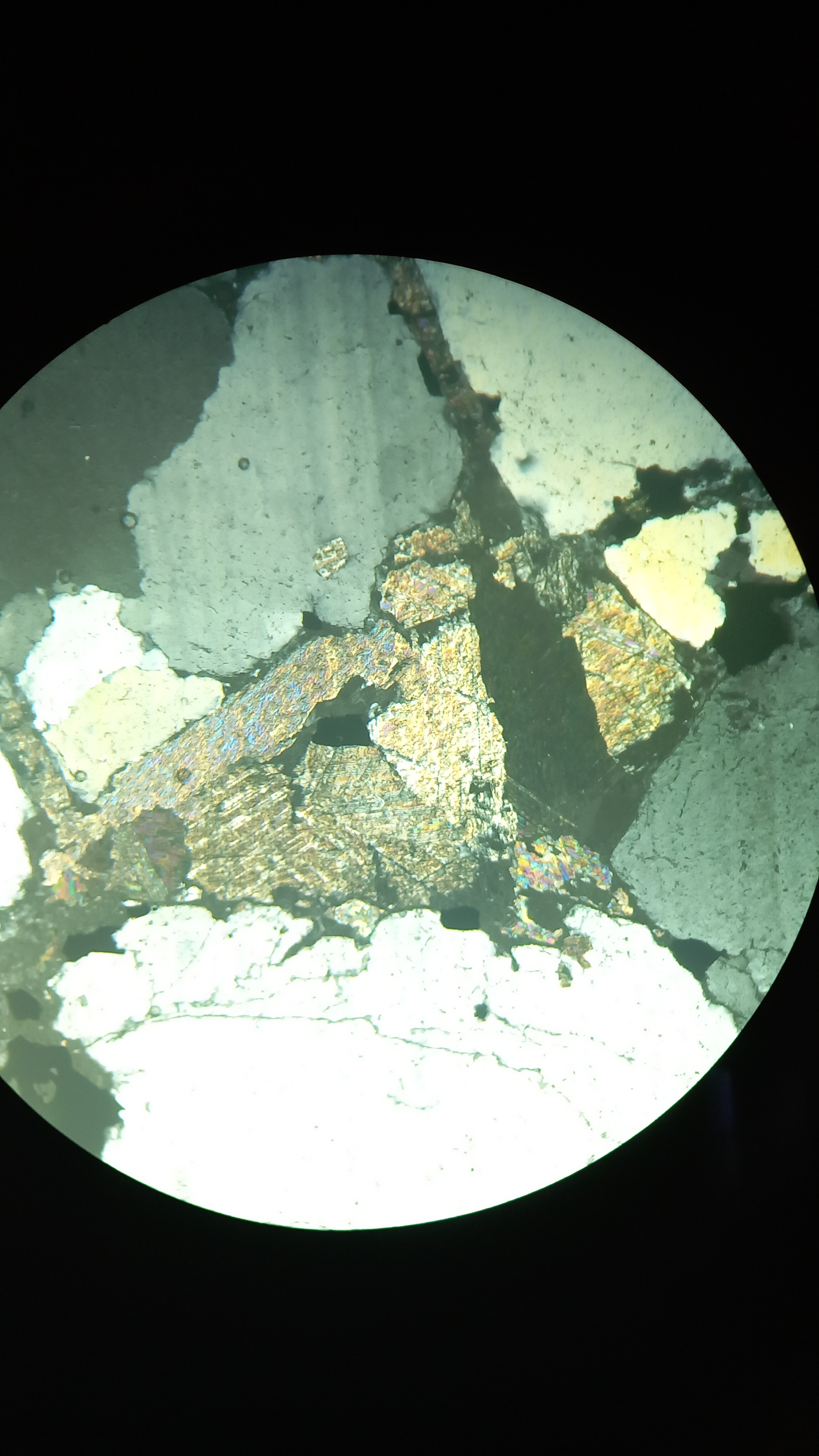

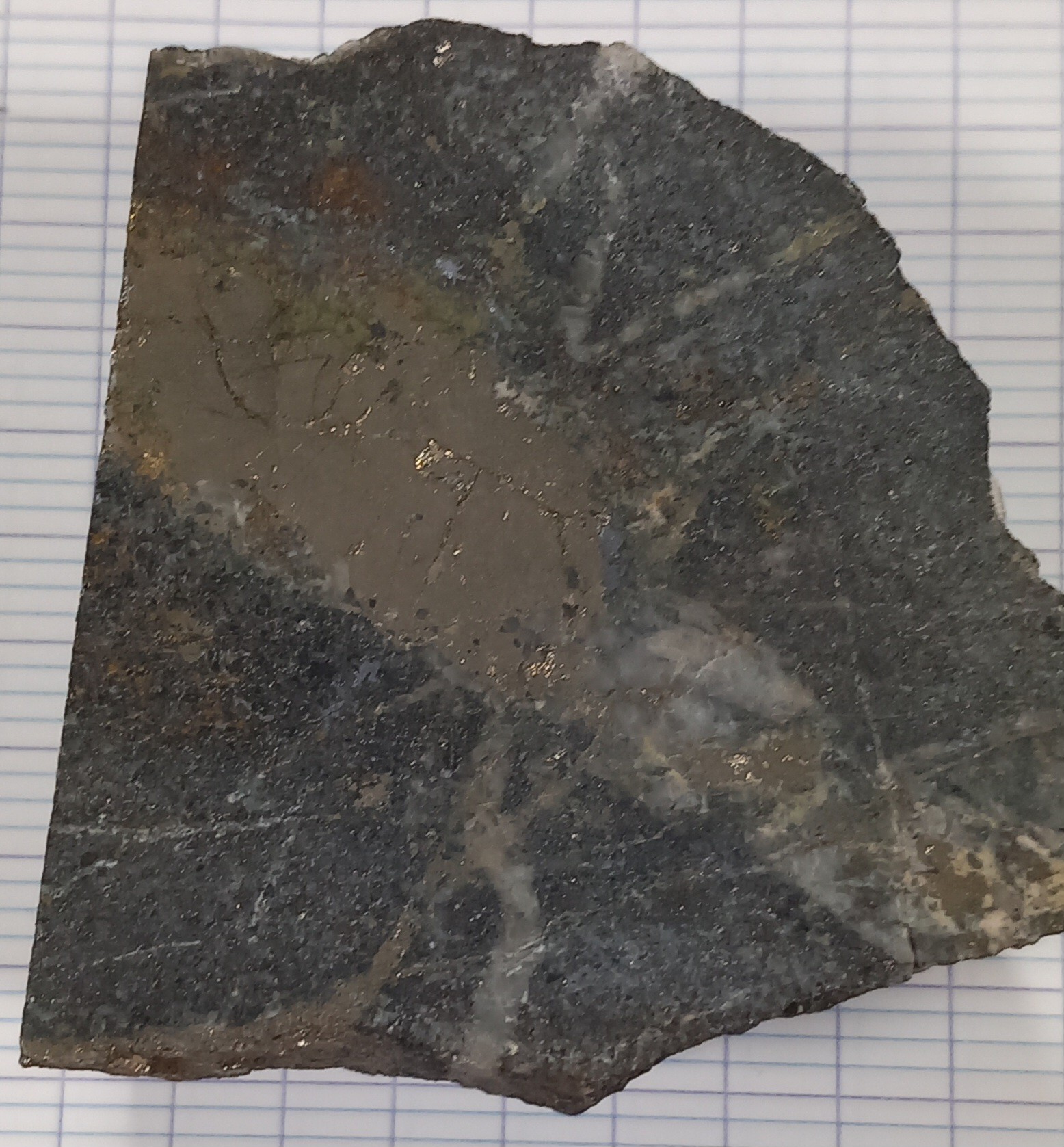

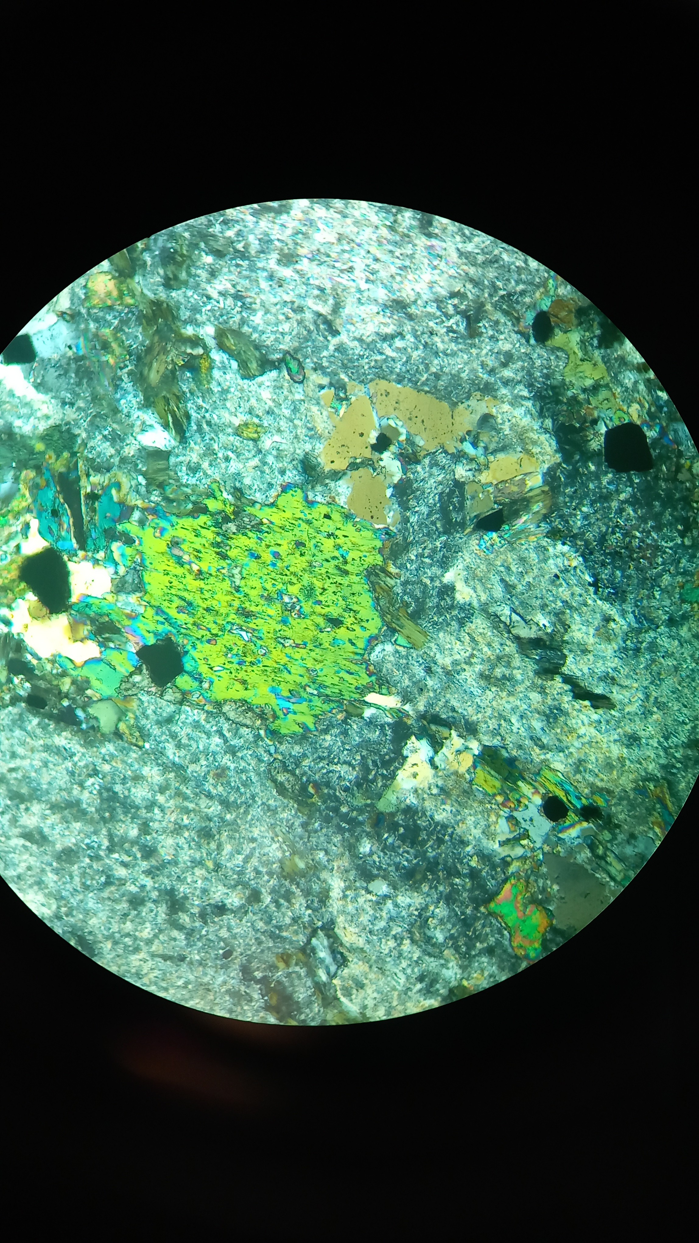

  2. Bonjour à tous, Je possède une roche dont j'aimerais connaître le nom, le contexte de sa formation, ainsi que toute autre information utile à son sujet. Au microscope, on peut observer plusieurs minéraux, tels que la biotite, la chlorite, la titanite, la pistachite, l'anhydrite, le gypse, l'orthose, l'andésine, la molybdénite, la pyrite, la chalcopyrite et l'horblende verte. Ui Ca fait beaucoup 😅 J'ai aussi une analyse DRX qui montre des pics d'intensité élevée pour le quartz, la chalcopyrite, le mica/illite et l'orthose. D'après moi, cela pourrait correspondre à un contexte magmatique avec altération hydrothermale, comme un granite hydrothermalisé ou une granodiorite. Une autre possibilité serait un gisement de type VMS. Cela dit, je ne suis pas un expert, donc je vous remercie pour votre contribution.

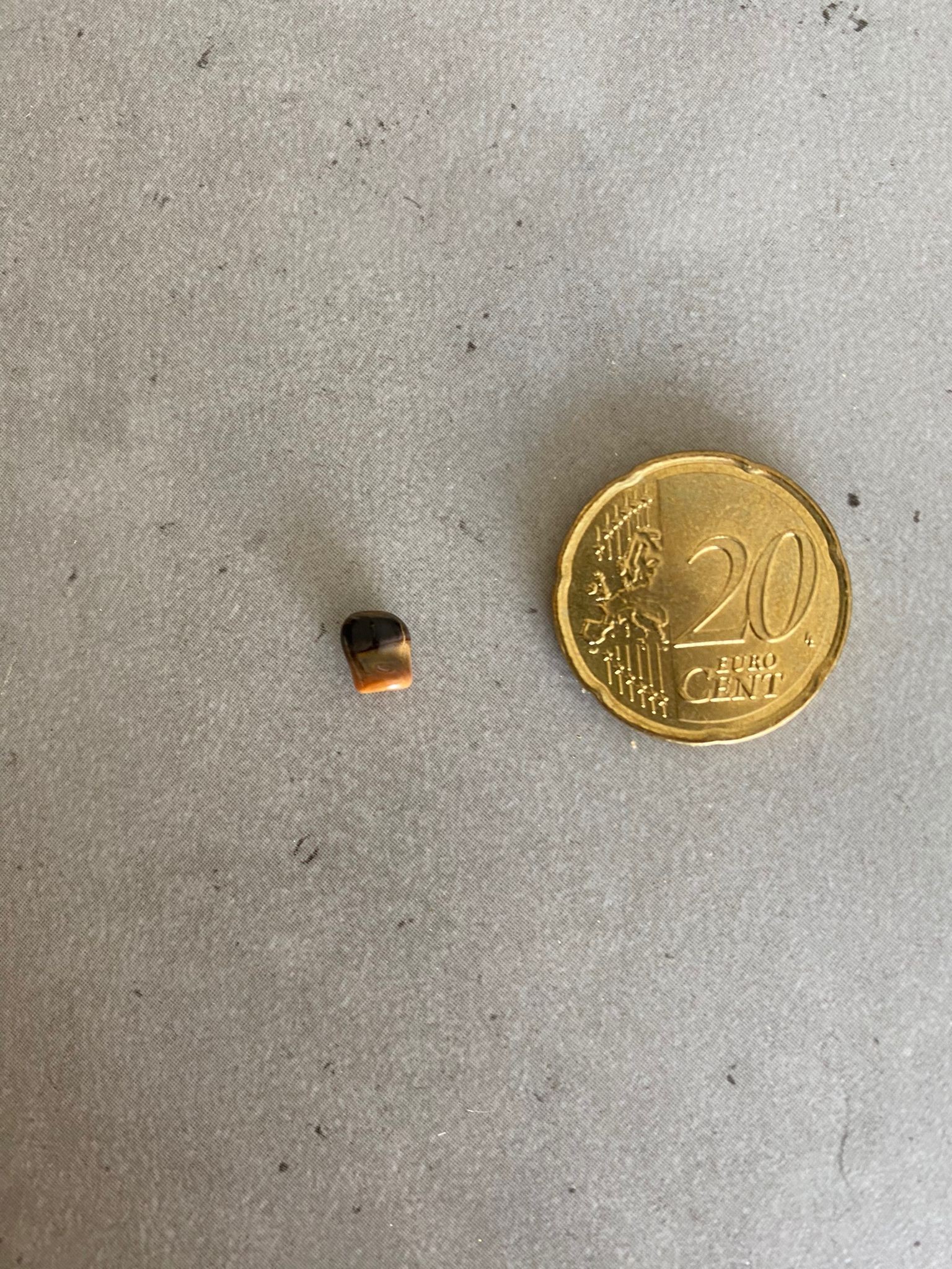

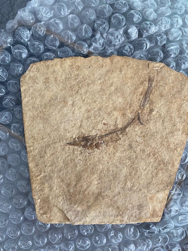

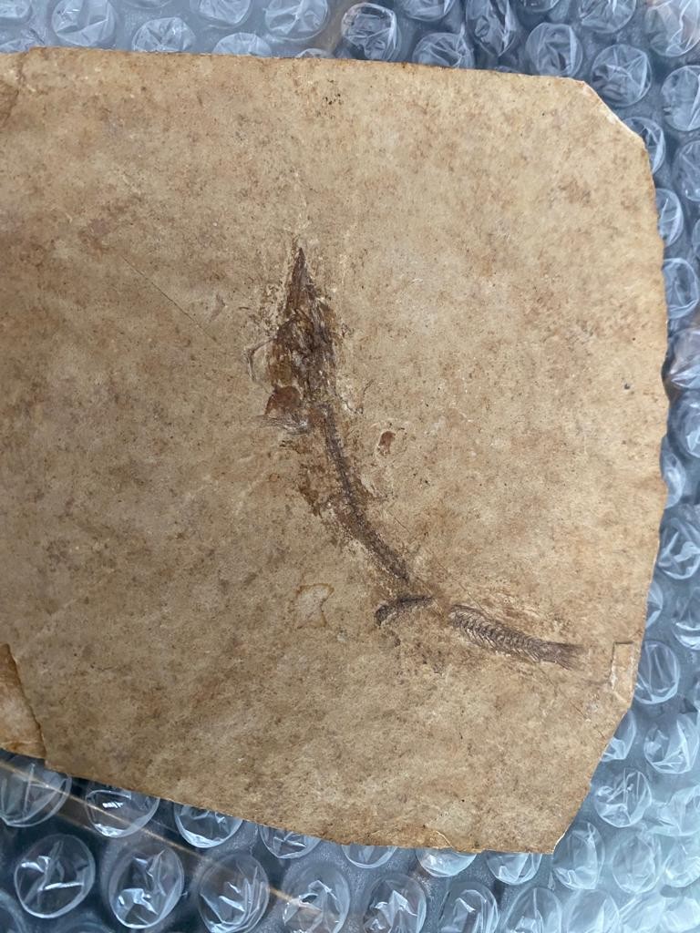

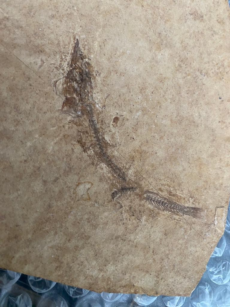

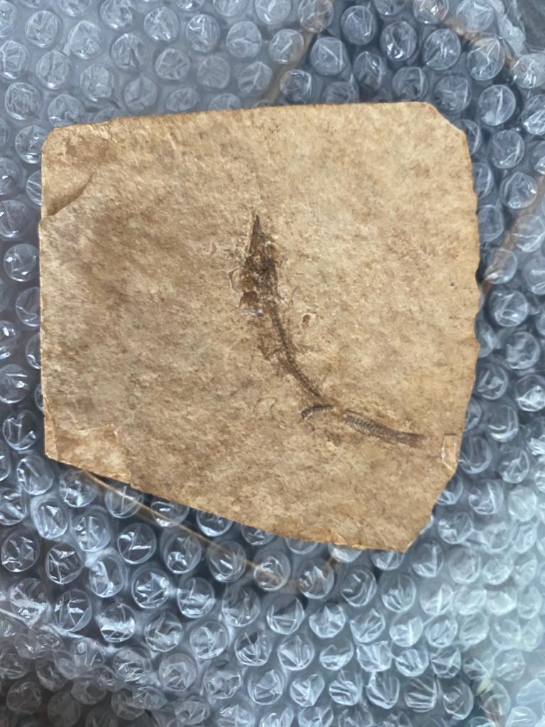

  7. Je n'ai aucune information sur ce fossile si vous avez impeu de temps à me consacrer j'aimerais savoir de quel poisson il s'agit et d'où il provient ? Merci de vos futures réponses

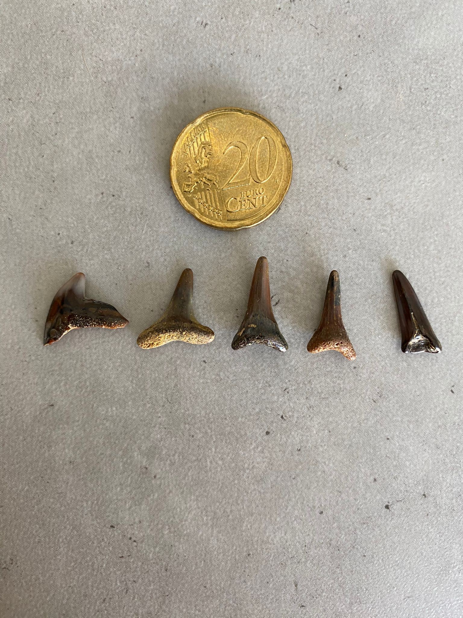

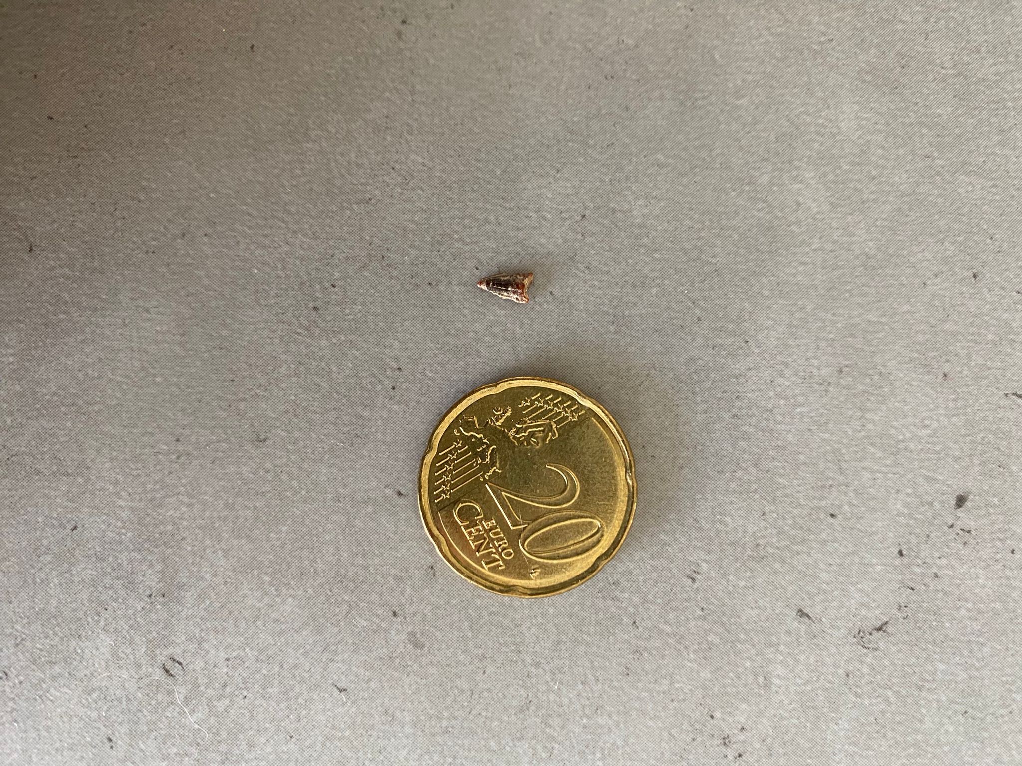

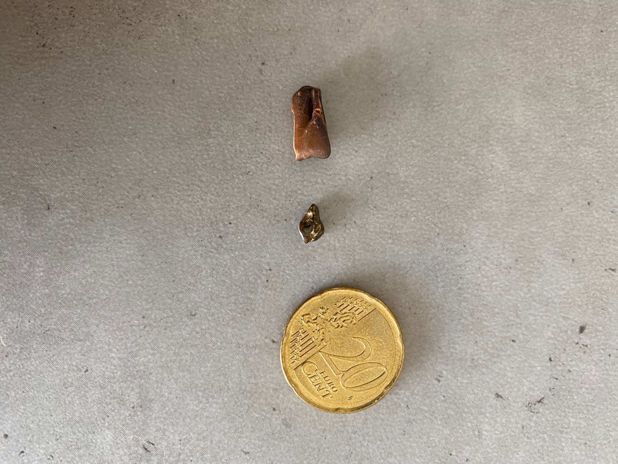

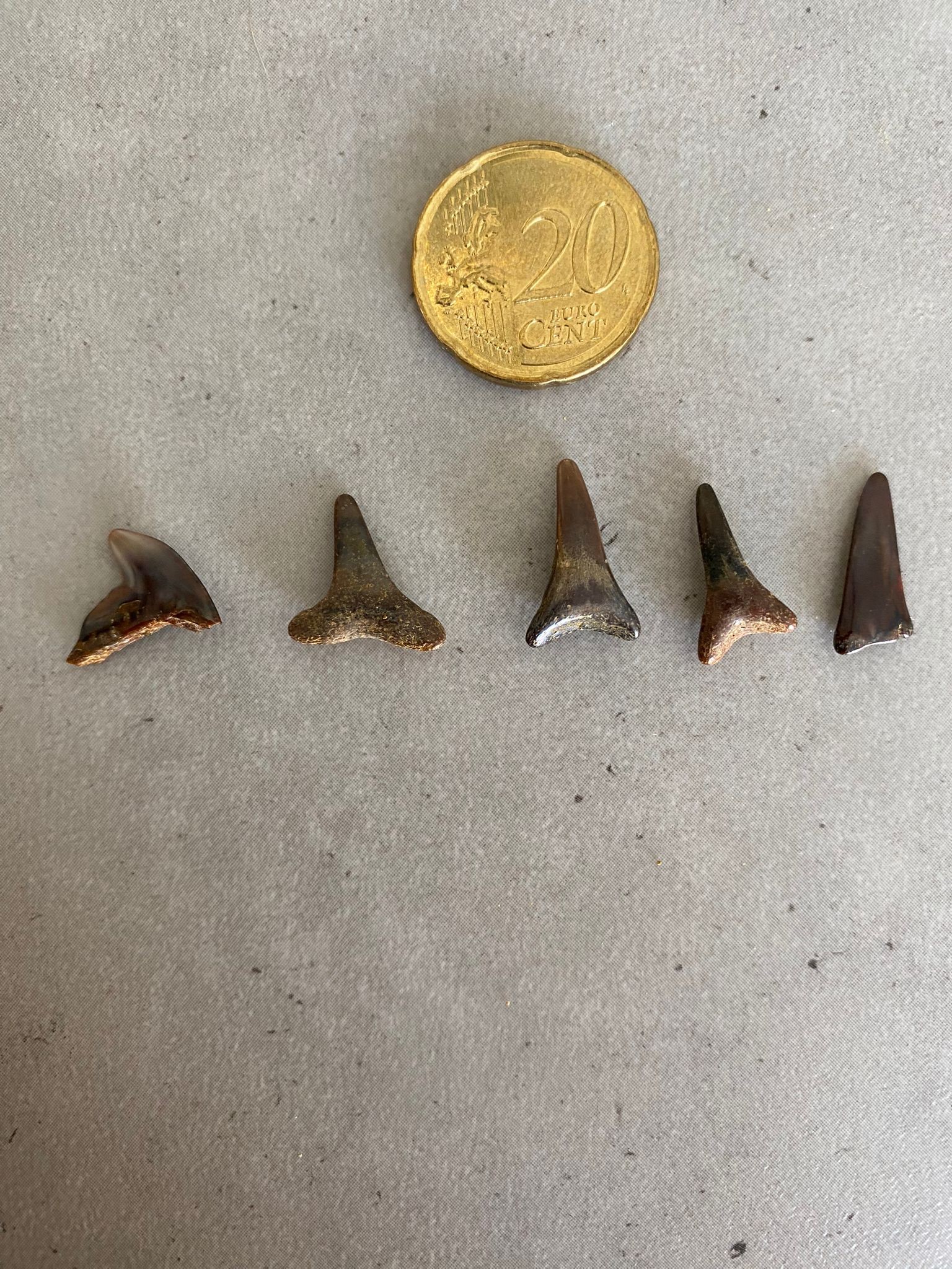

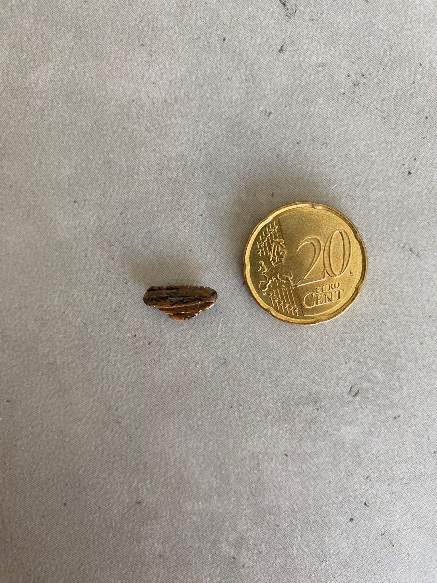

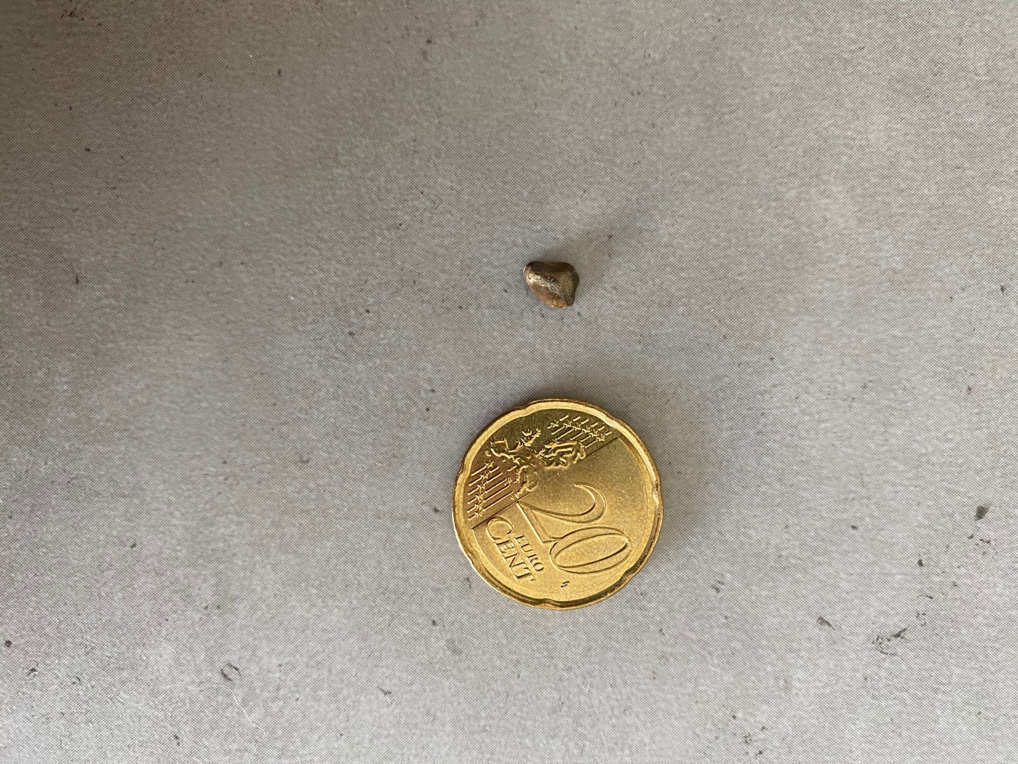

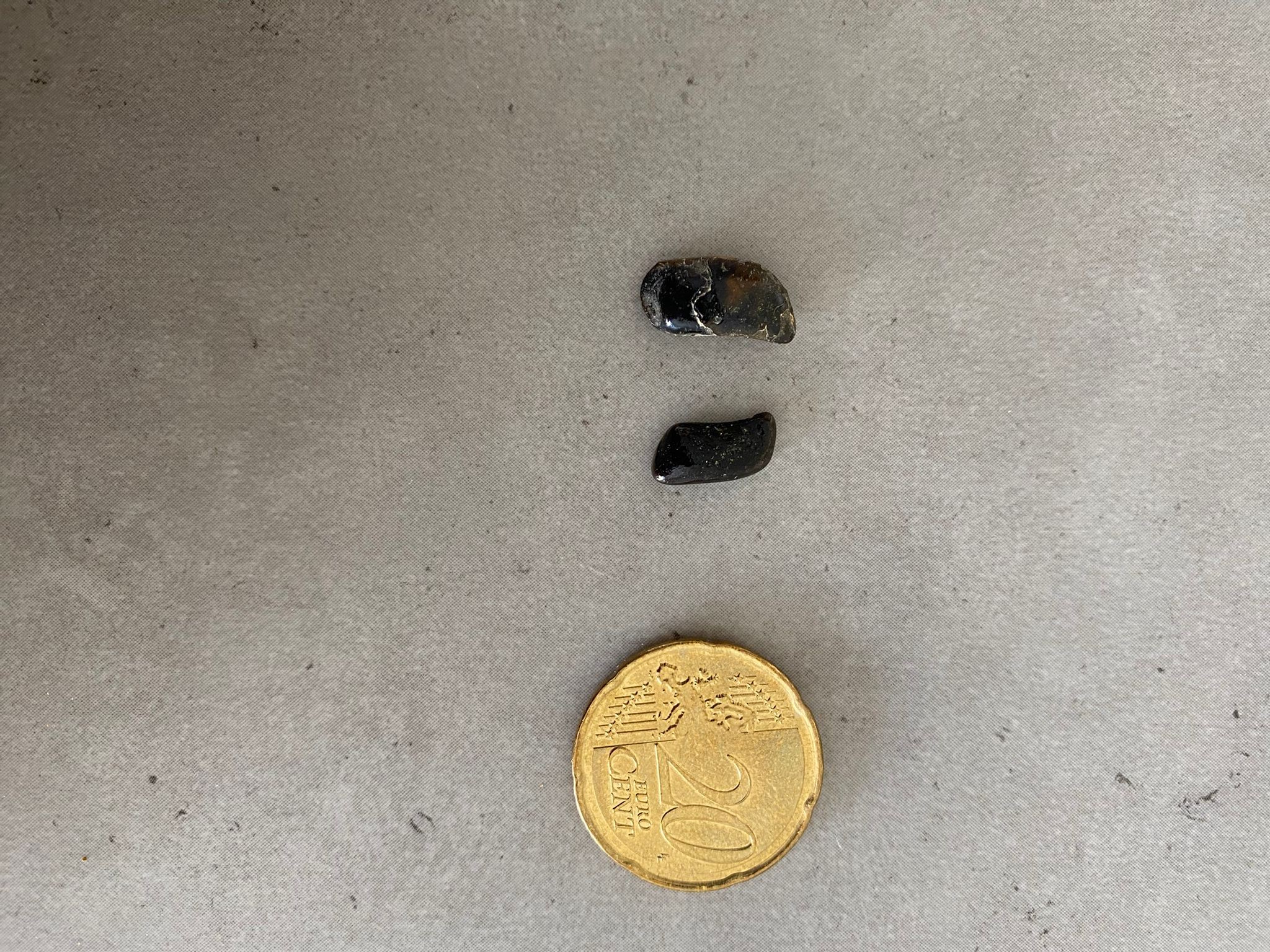

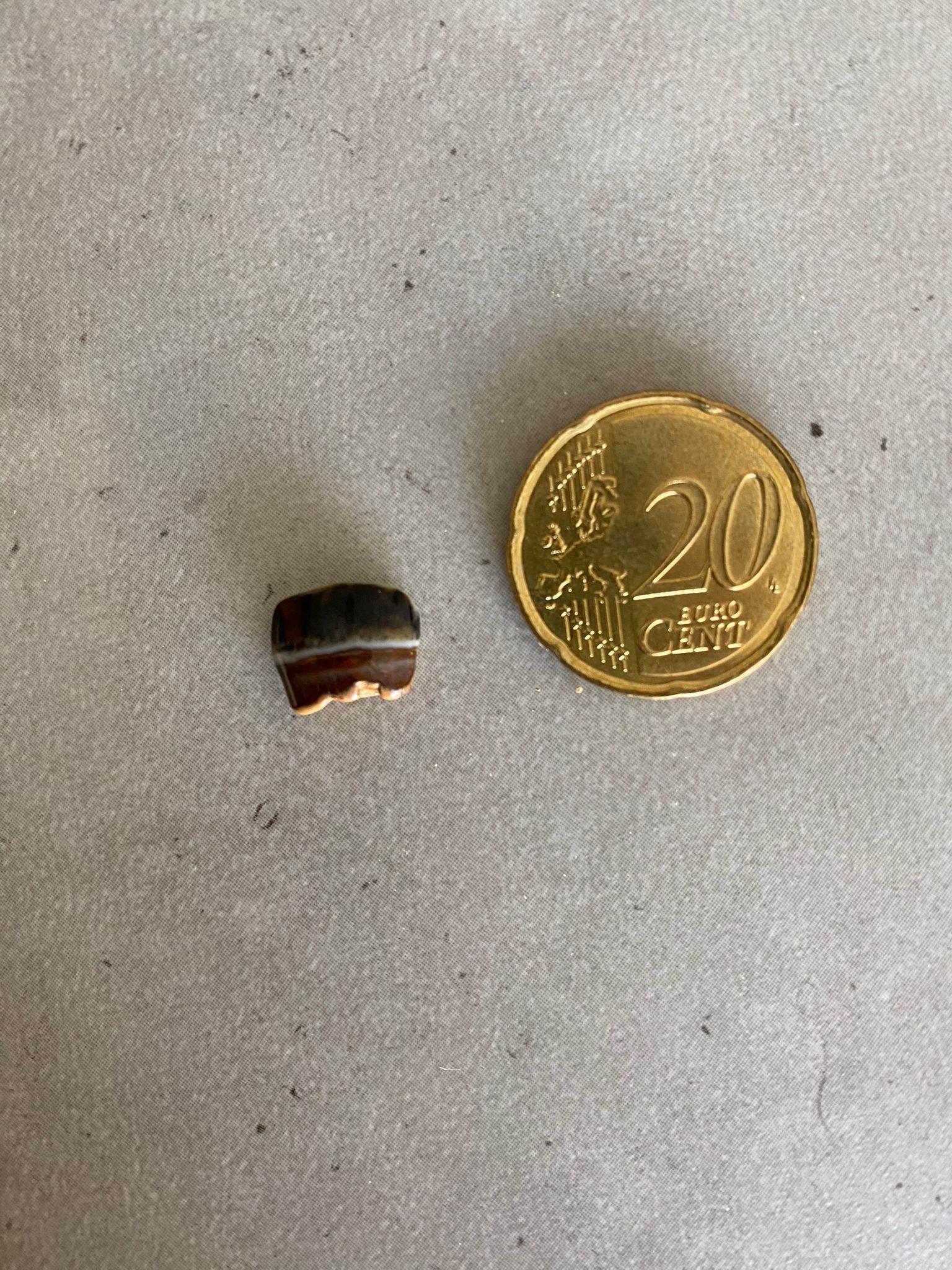

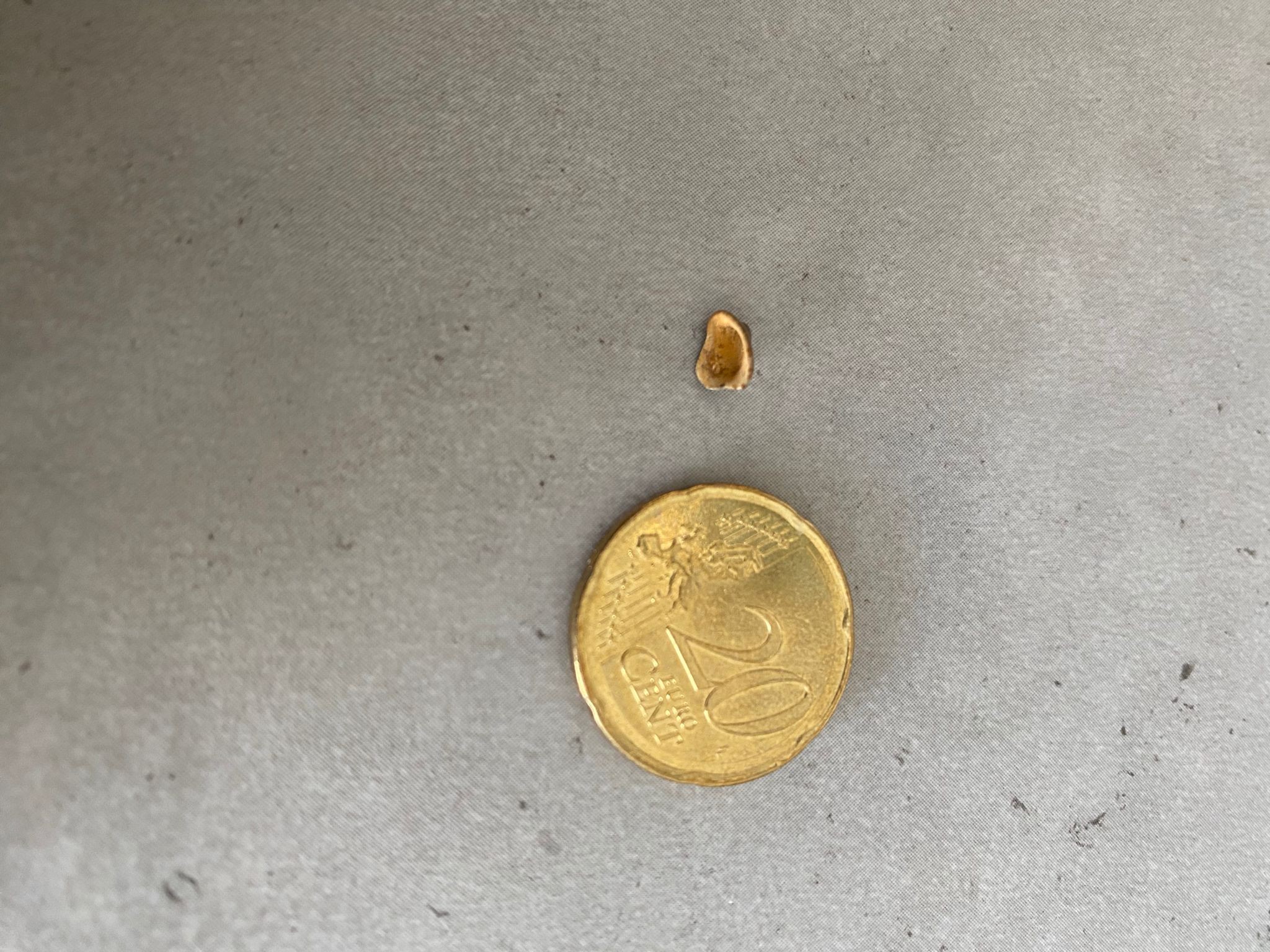

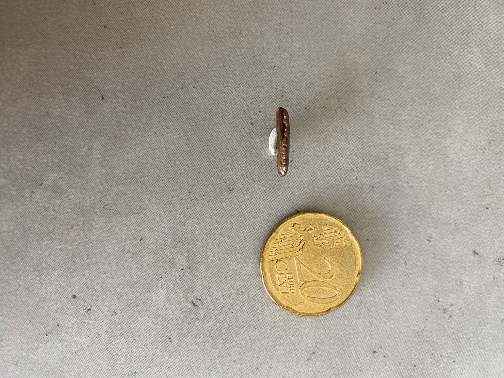

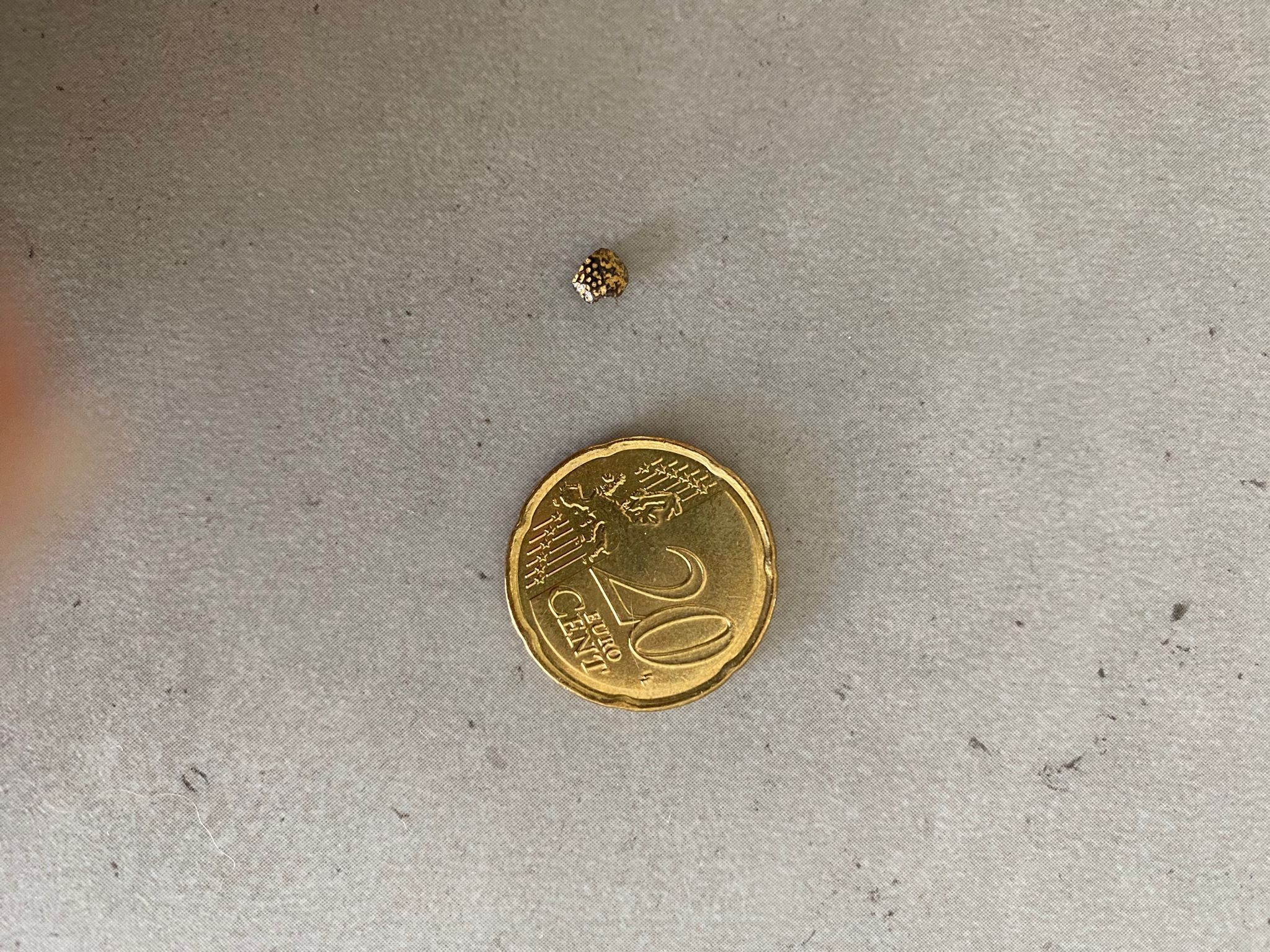

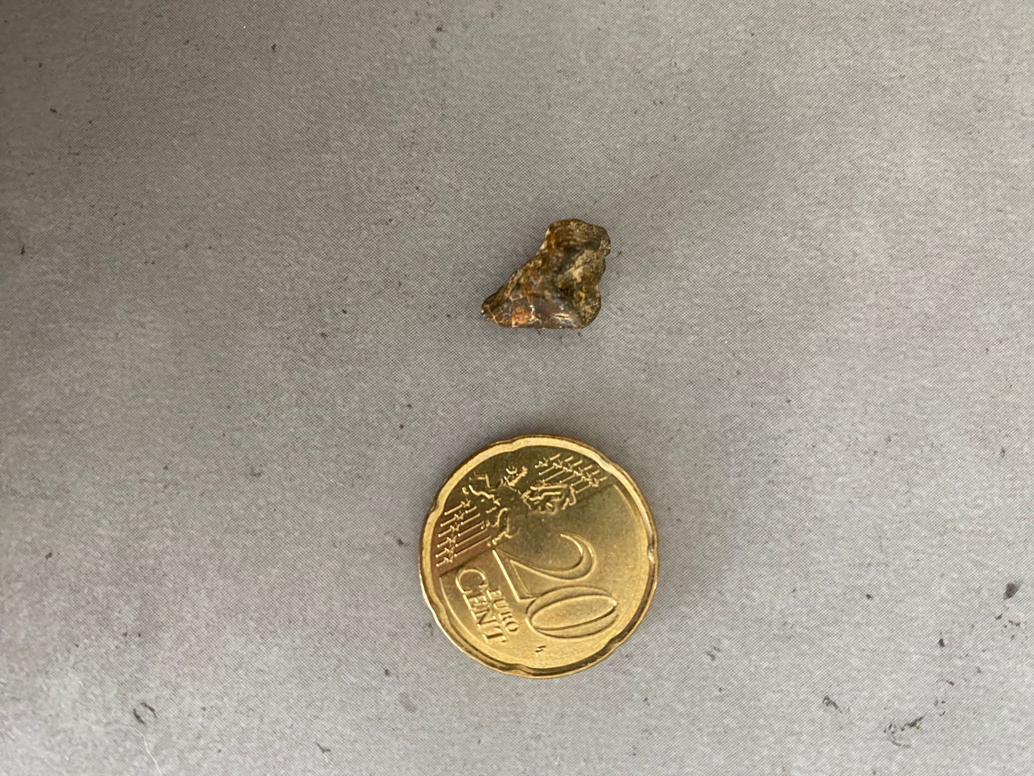

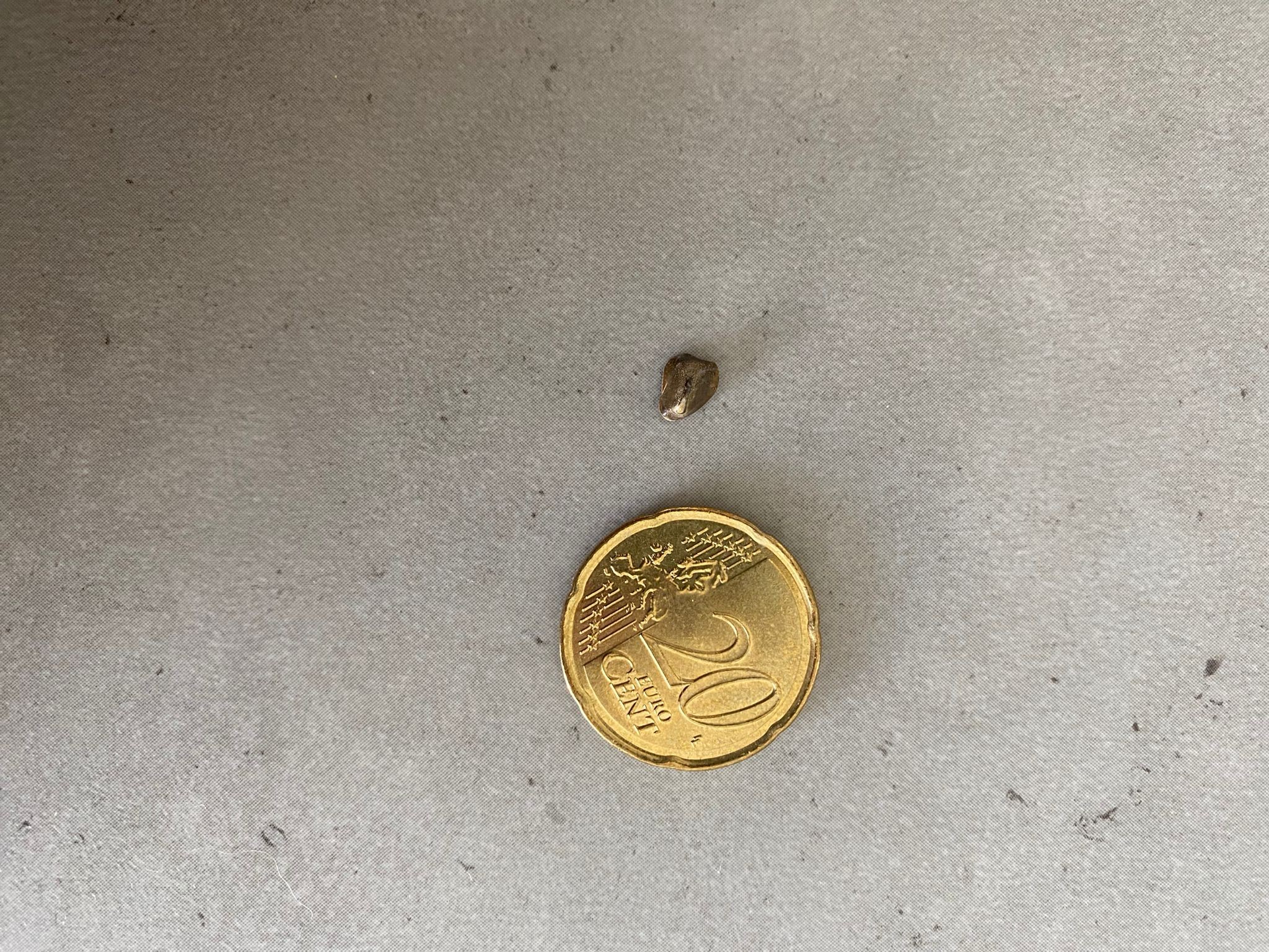

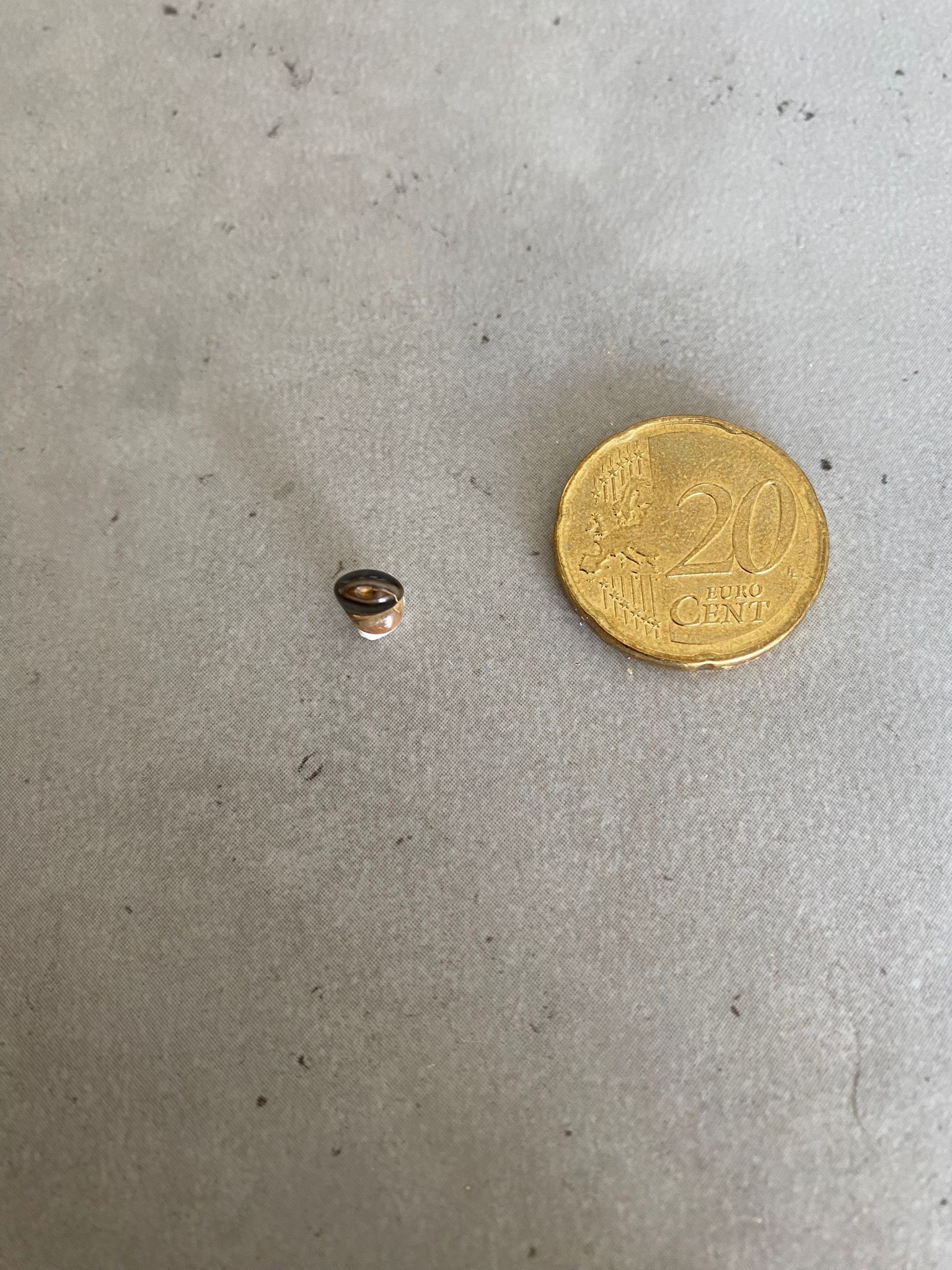

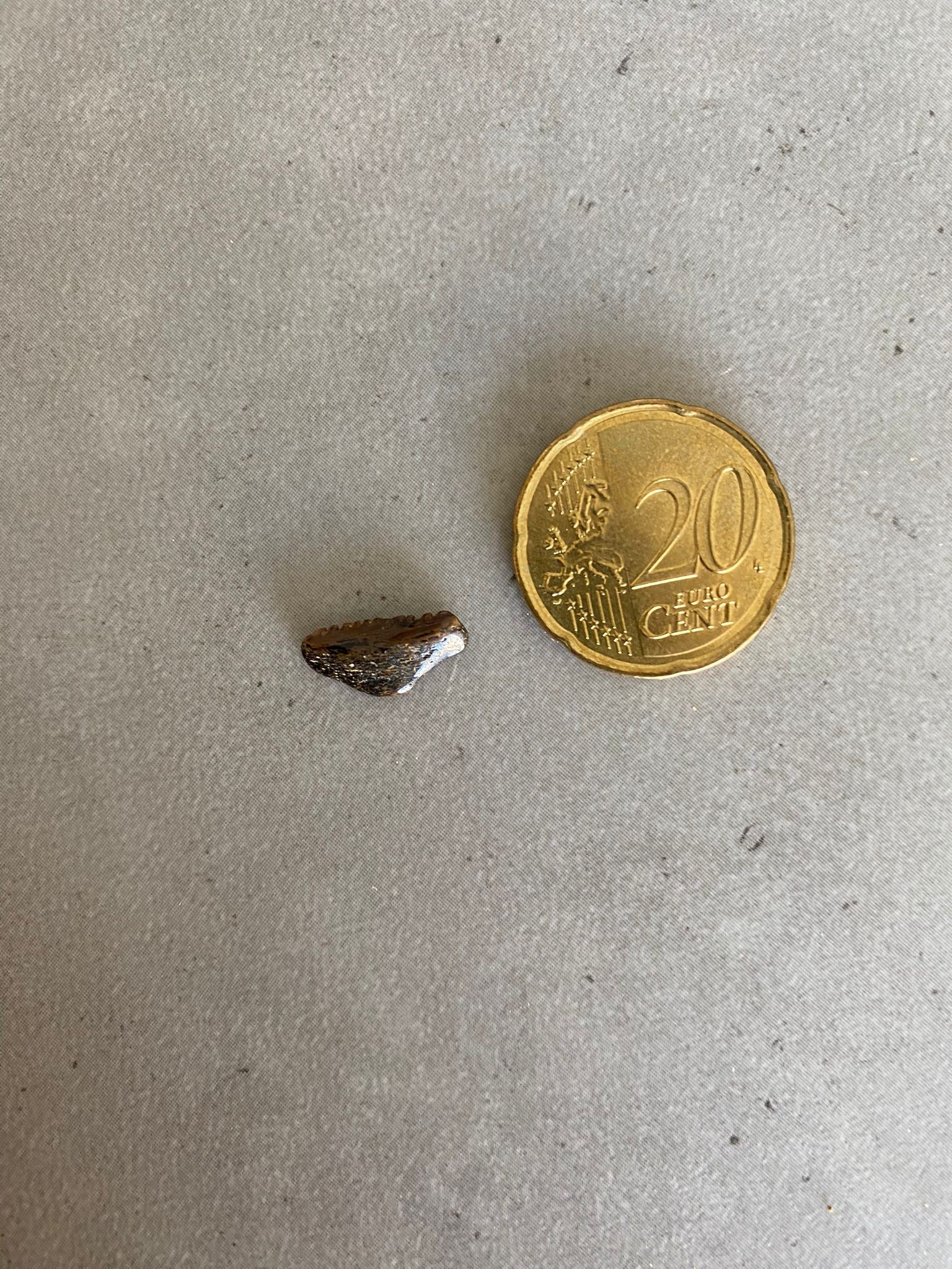

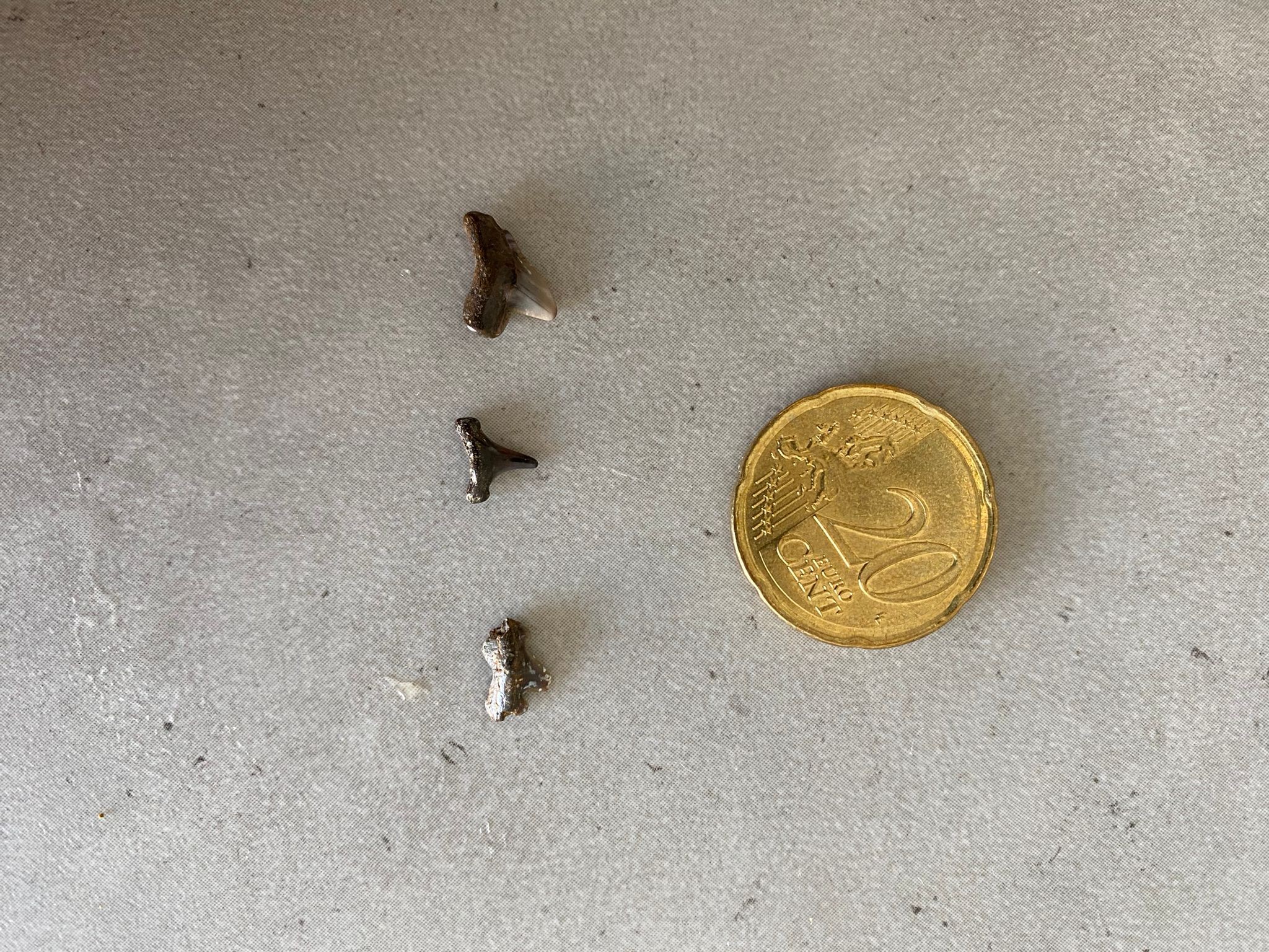

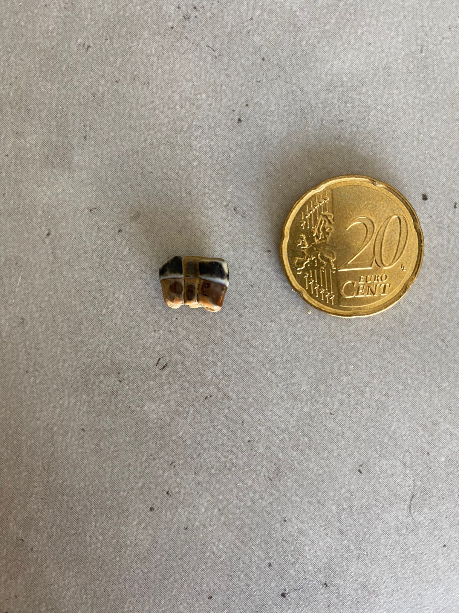

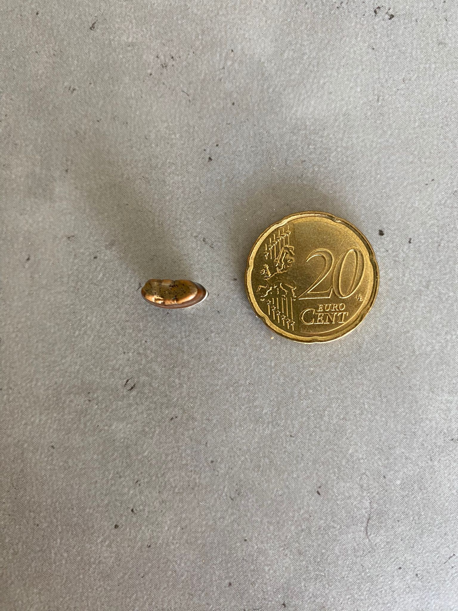

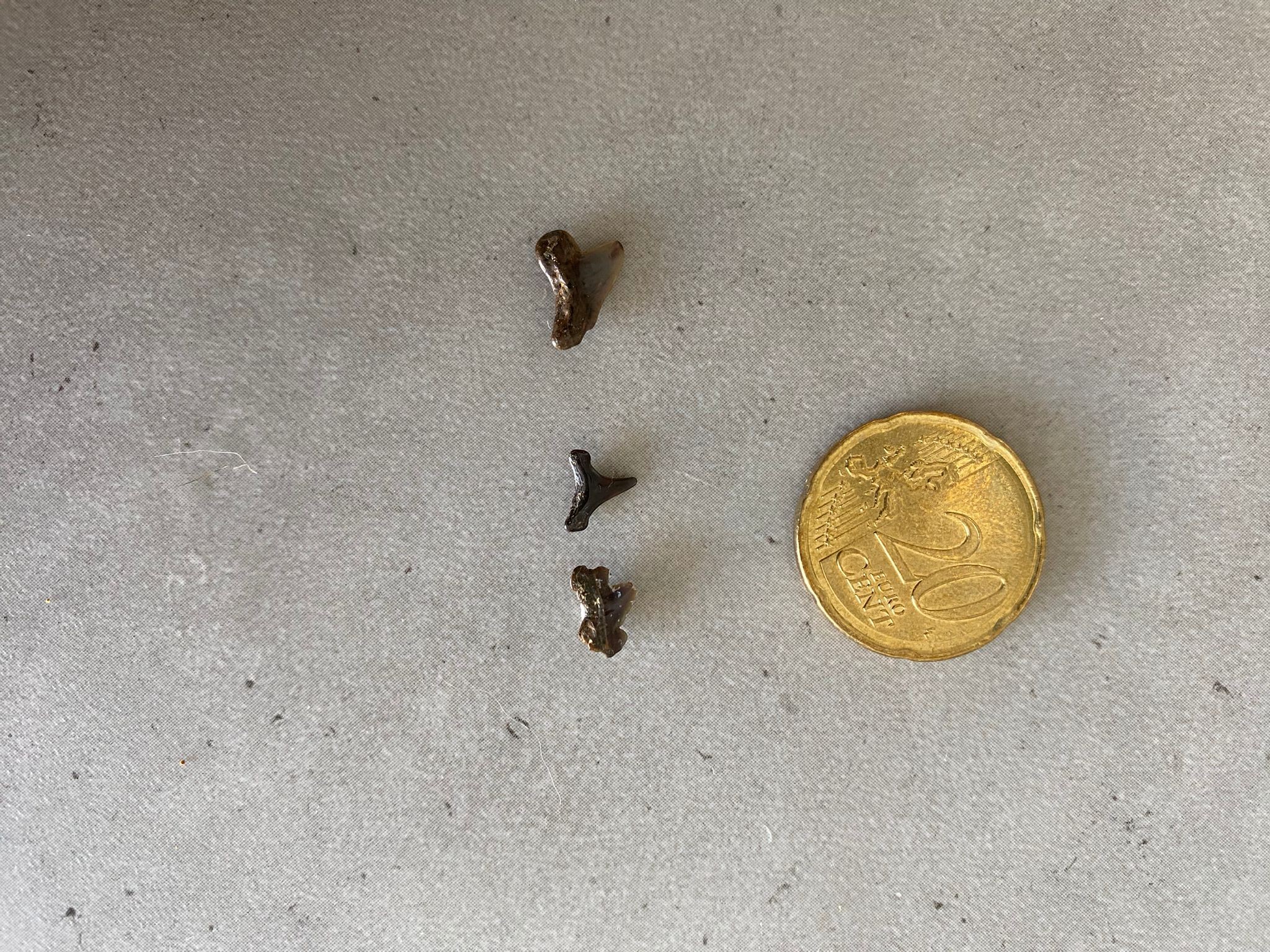

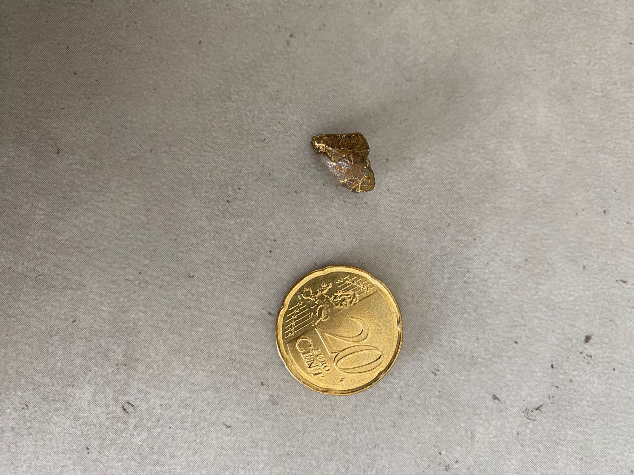

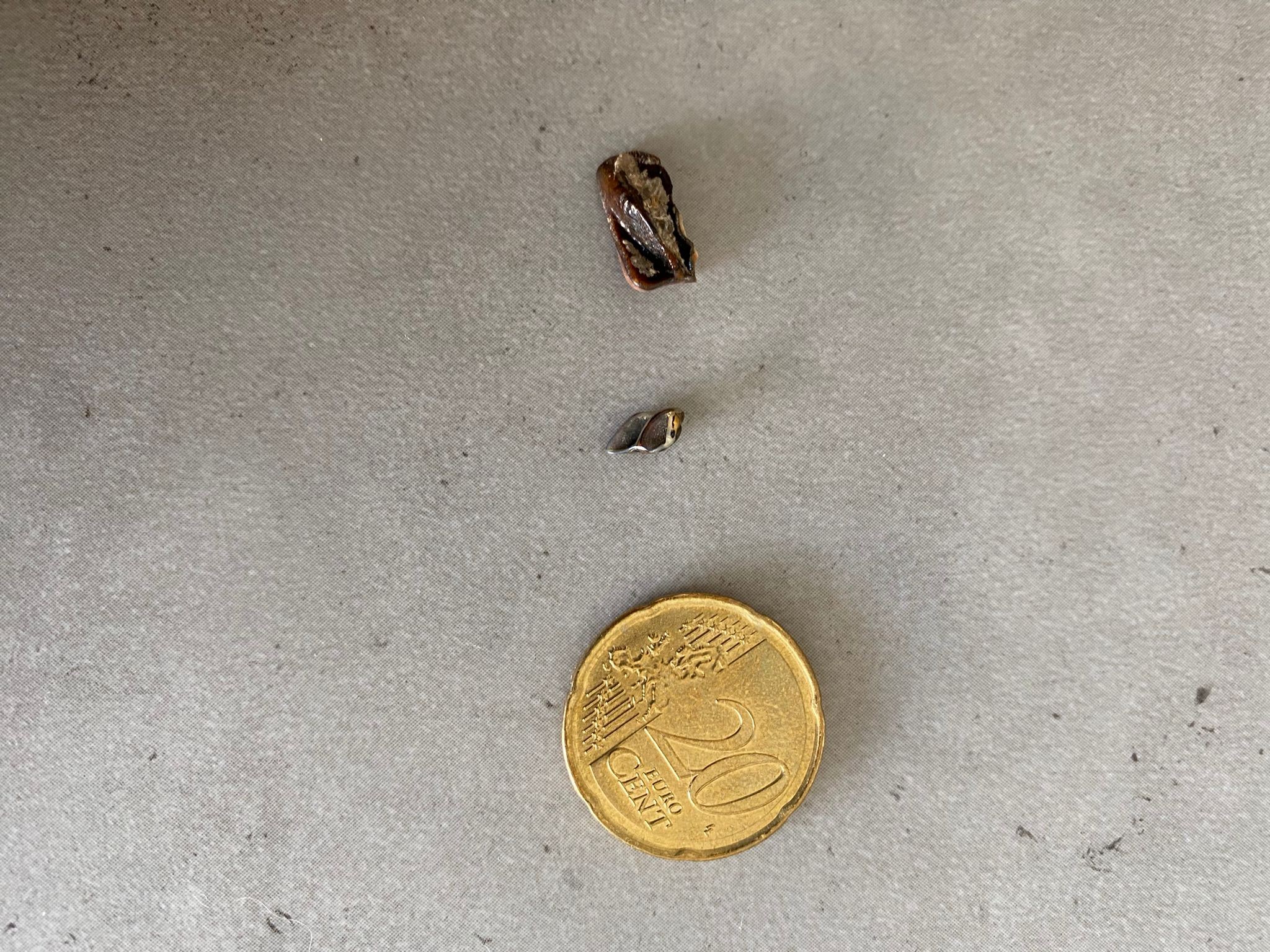

  8. Bonjour, Je demande votre aide dans l'identification de divers dent fossile provenant des falun d'anjou-touraine. Pour les 7 premières images je pensais à deux dent de sargue peut être Diplodus et Trigonodon, pour la 8 et 9 la première dent ressemble à une dent de requin tigre Galeocerdo aduncus ??, et la dernière à un requin mako, ensuite de la 10 a 12 dent de reptile et pour la 20 et 21 je pense a du mammifère vue la forme des dents malheureusement la dent du haut n'est pas complets Merci de vos futures réponses 😁

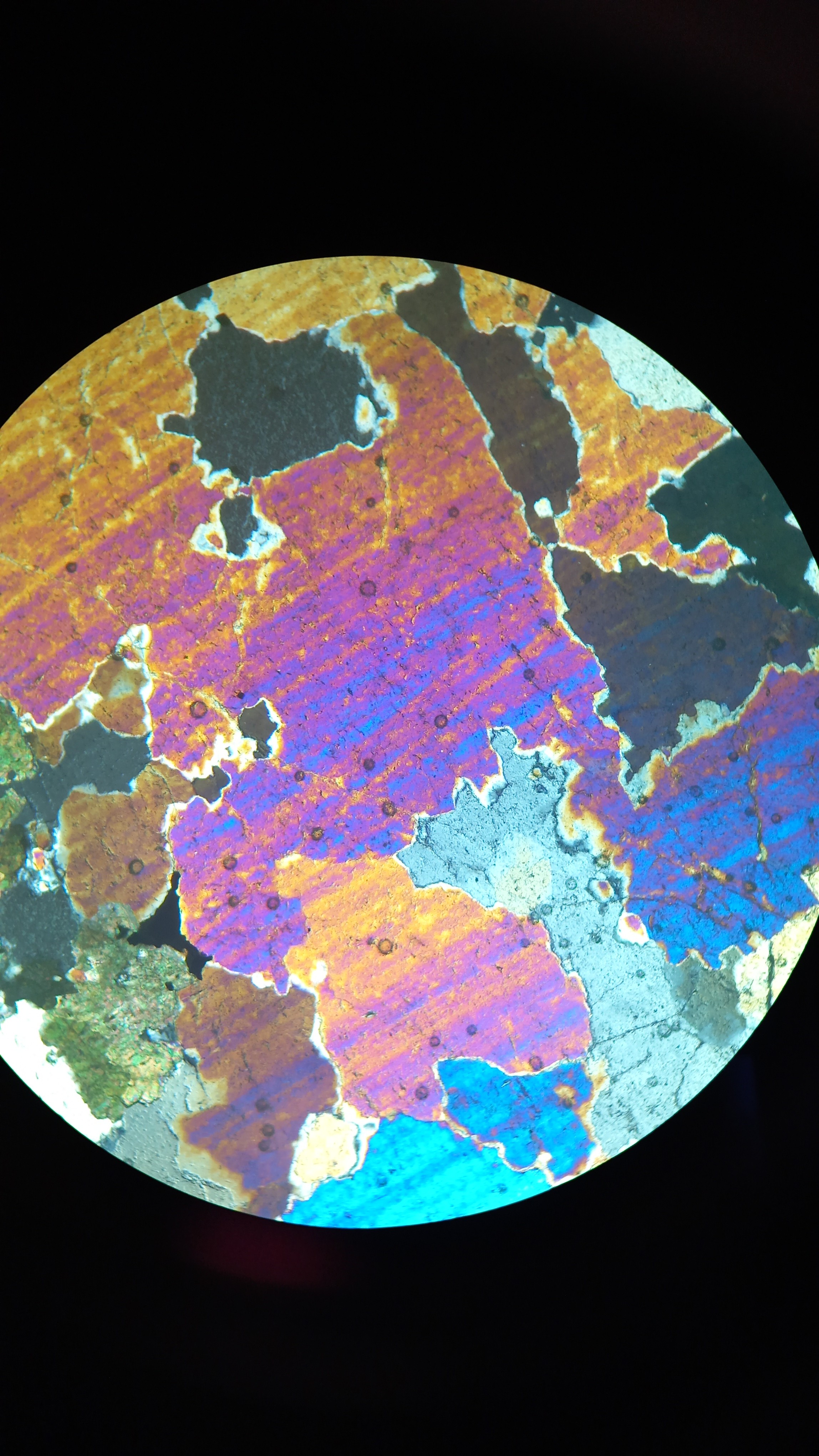

  9. Ça ressemble pas mal à de la calcite 🧐

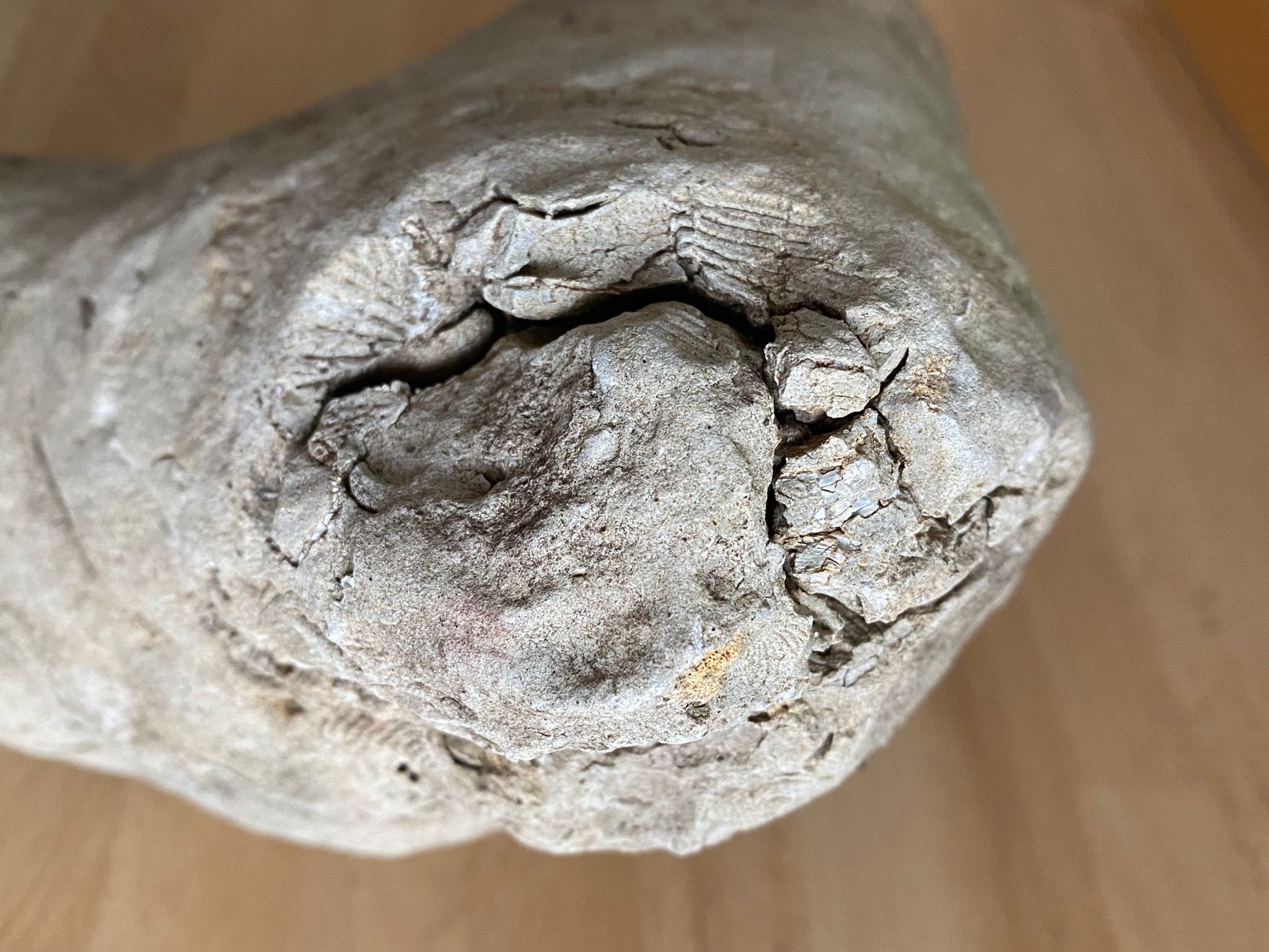

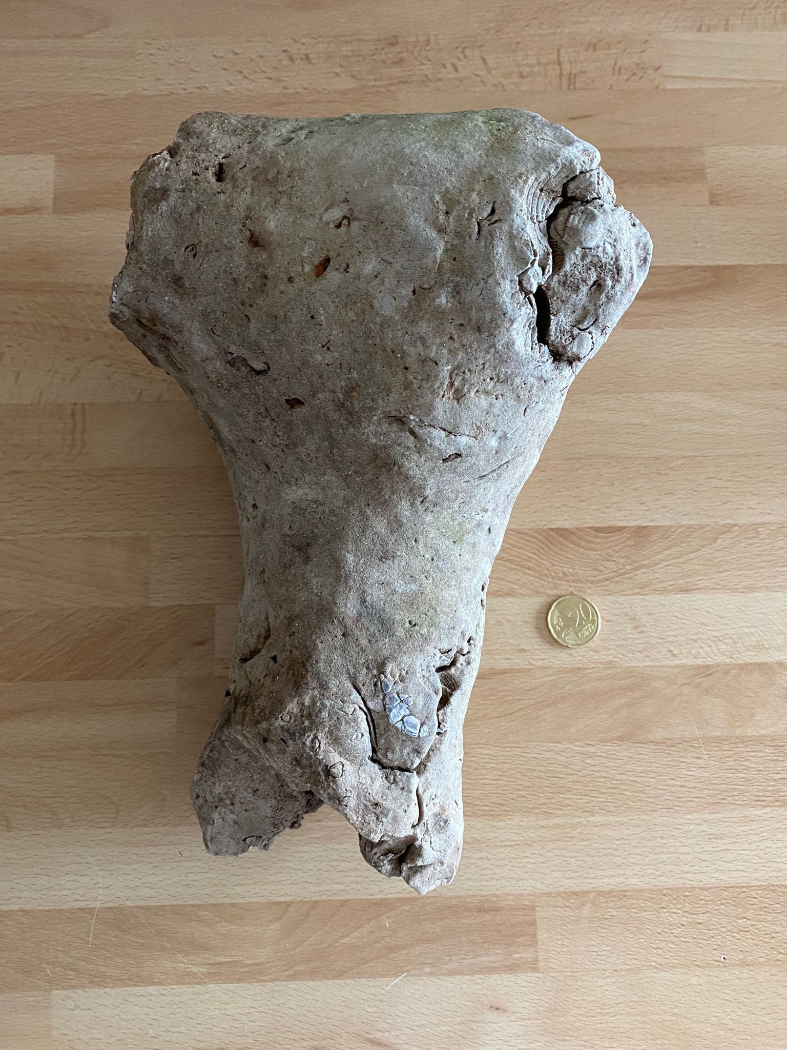

  11. fred39 tu penses donc à un terrier fossile c bien ça ??? C vrai qu'il y a une ressemblance frappante avec les images que tu as envoyé
  12. Bonjour, au début de mes vacances en pyrénées orientales j'ai voulu fouiller le pliocène marin mais je suis tombé sur cette étrange fossile qui ne correspond pas du tout à cette période, le fossile a une forme plutôt arrondi et présente divers fossiles de bivalves à l'intérieur surtout visible aux endroits cassés. Au début j'ai pensé à un fragment d'os mais la texture ne ressemble pas, je pense plutôt qu'il s'agit d'un terrier fossile. Si jamais quelqu'un pourrait me donner un nom et une date je suis preneur 😁
  13. Pour la deuxième roche 😉
