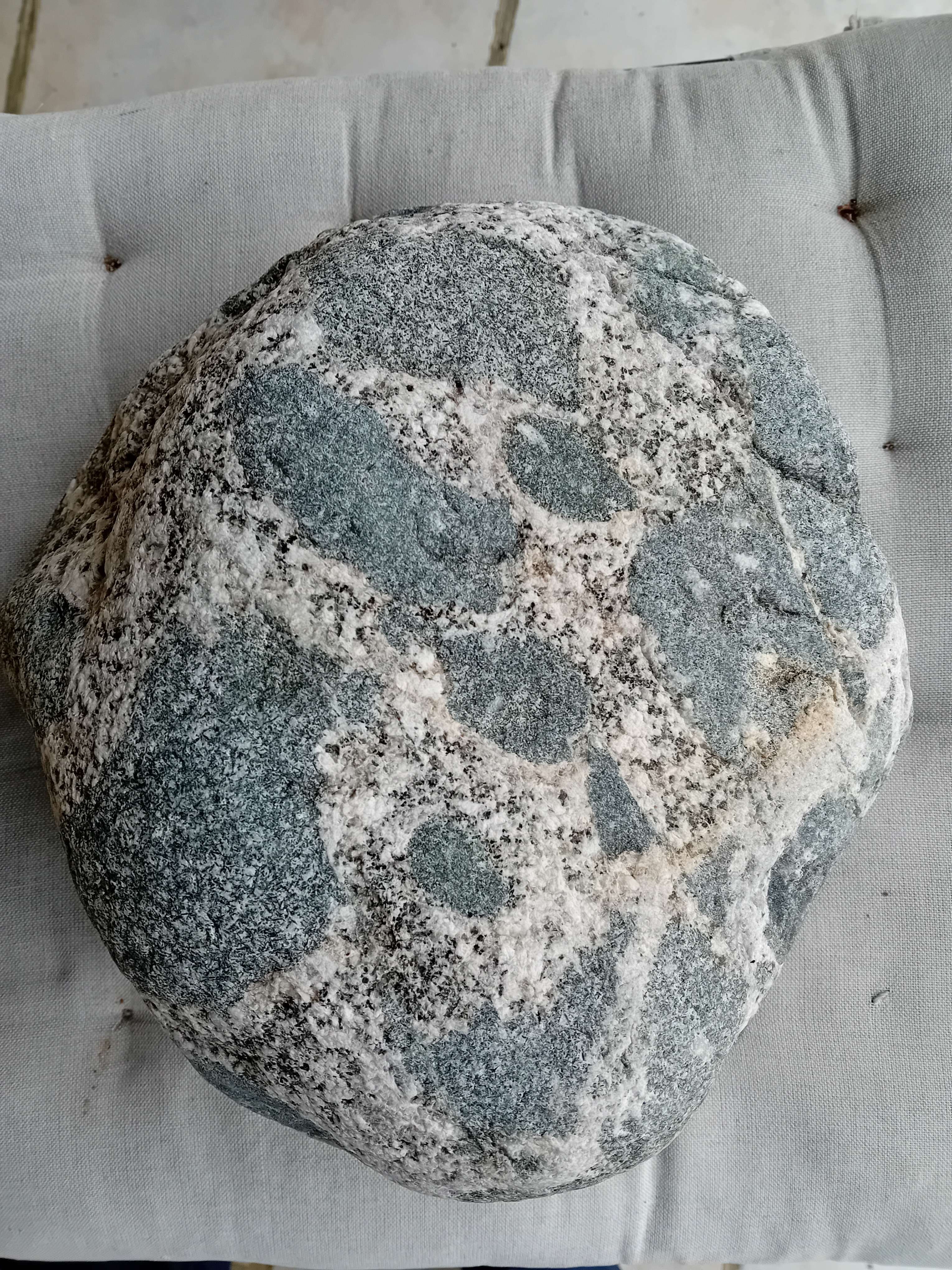

  5. ok merci Jean François, donc si je comprends bien, l'encaissant, c'est la roche basique/sombre?? @jjnom super, Merci!
  6. Je n'ai que quelques notions de géologie donc je ne sais effectivement pas de quel type d'intrusion il s'agit! Je ne saisit pas trop où est la contradiction par contre, c'est la fait que ce ce ne soit pas une remontée, donc sur le type d'intrusion? Merci

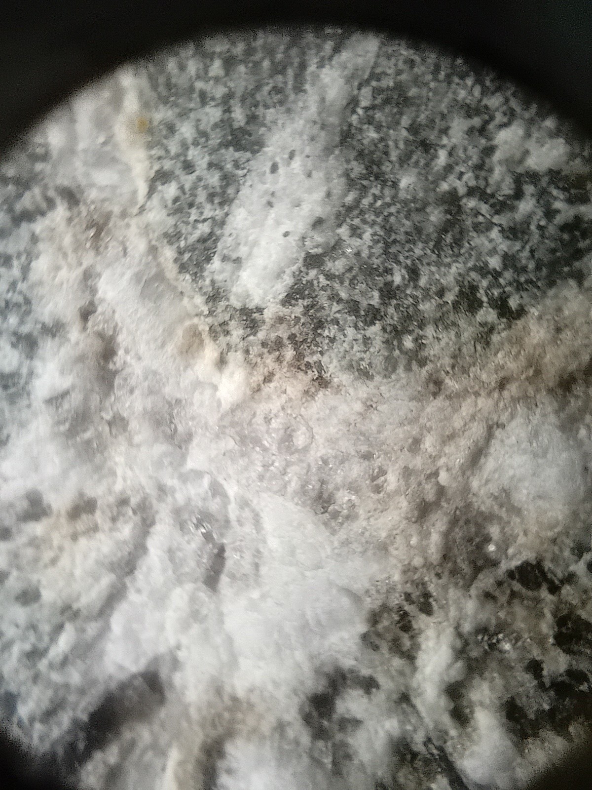

  8. Merci, C'est son aspect "bréchique" qui a attiré mon attention, plus tard, en fouinant, j'ai lu des articles ou on parle d'enclaves basiques dans du granite, et cela me semblait "coller". J'ai fait cette image à travers une petite loupe de géologue ou l'on voit une inclusion blanche (orthose?), est ce mieux comme photo? J'essayerai de faire de meilleures photos demain.

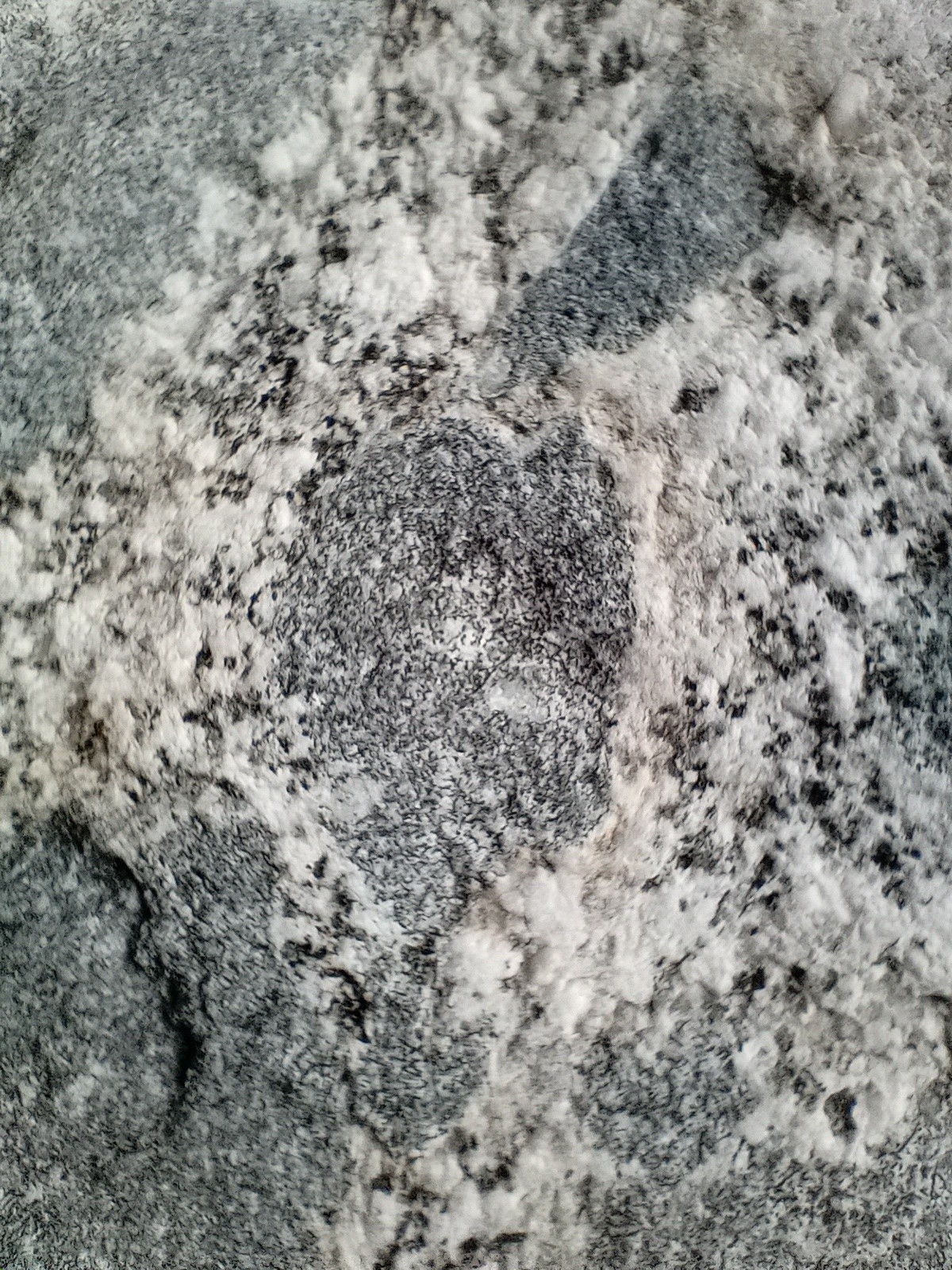

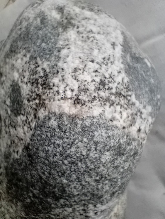

  10. Bonjour et bonne année on the rocks! J'ai trouvé cette roche dans le lit de la Restonica, et j'aimerais confirmer sa nature auprès des connaisseurs du forum, j'espère que je poste au bon endroit et que les photos conviendront, certaines sont prises au smartphone en mode macro, et cela déforme un peu... J'ai cherché un moment et je pense que c'est un granite (ou granodiorite?) qui a encaissé une remontée magmatique basique de type gabbro, d'ou la formation des ces enclaves sombres. Merci pour vos avis éclairés.
