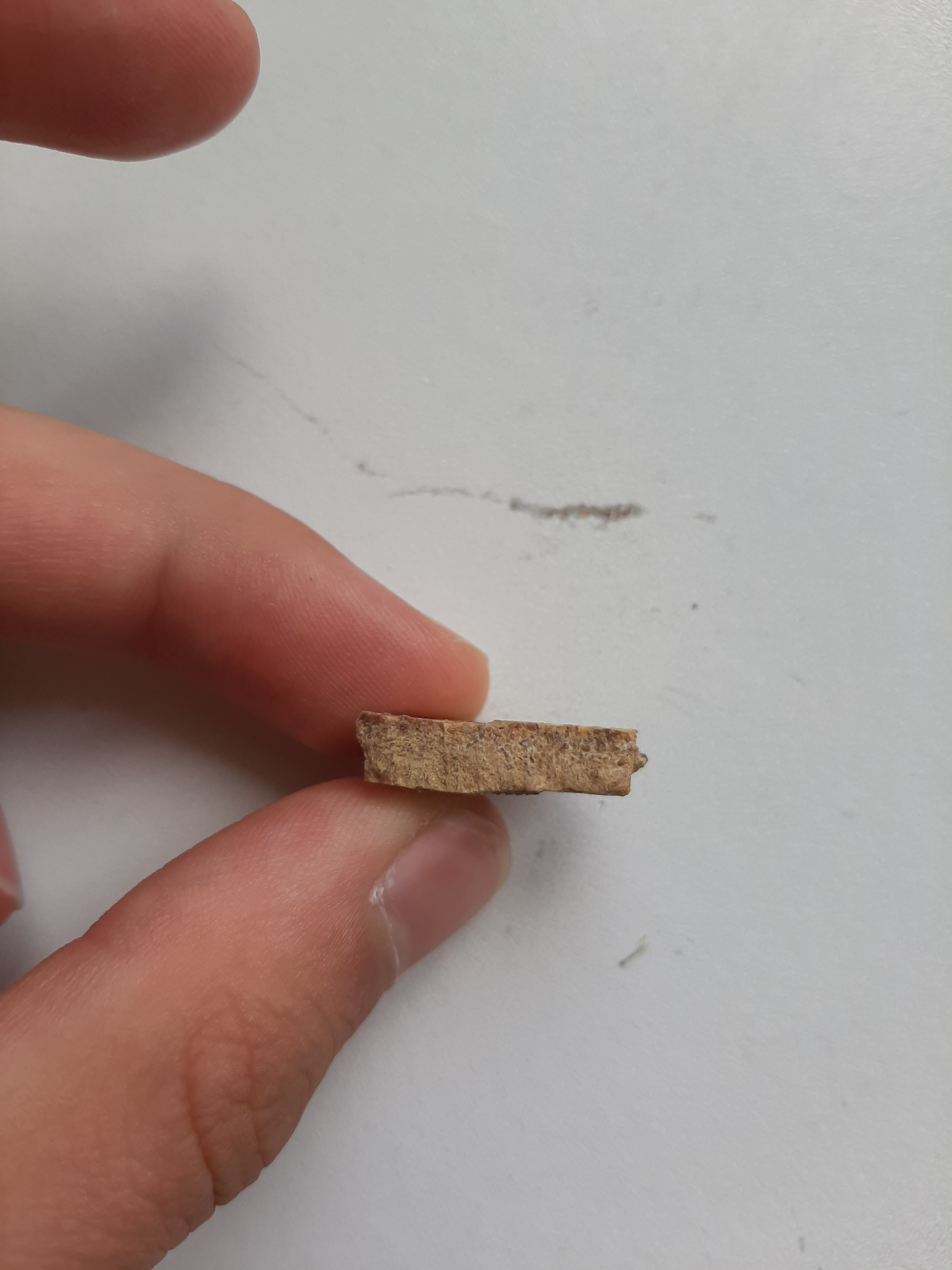

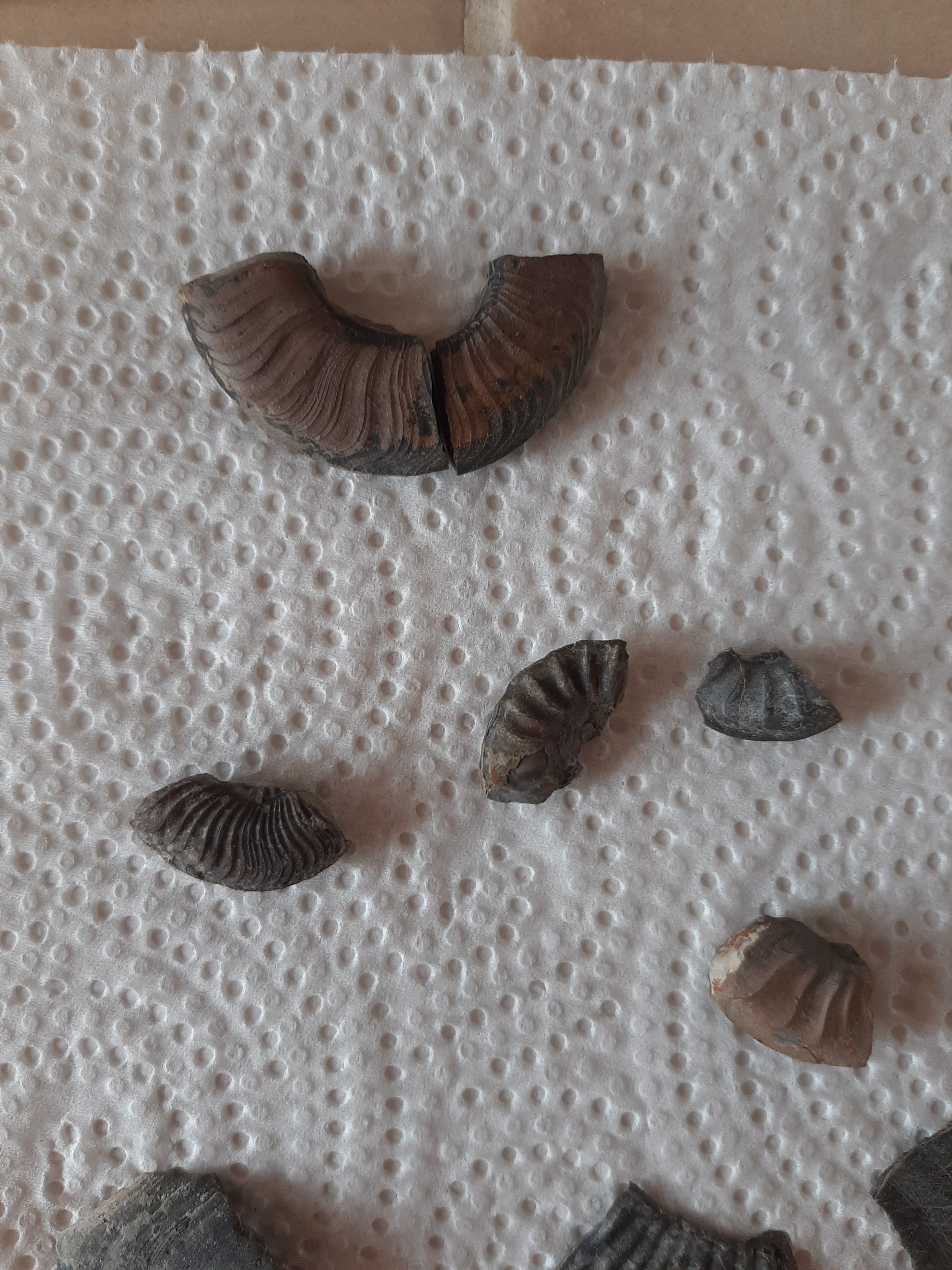

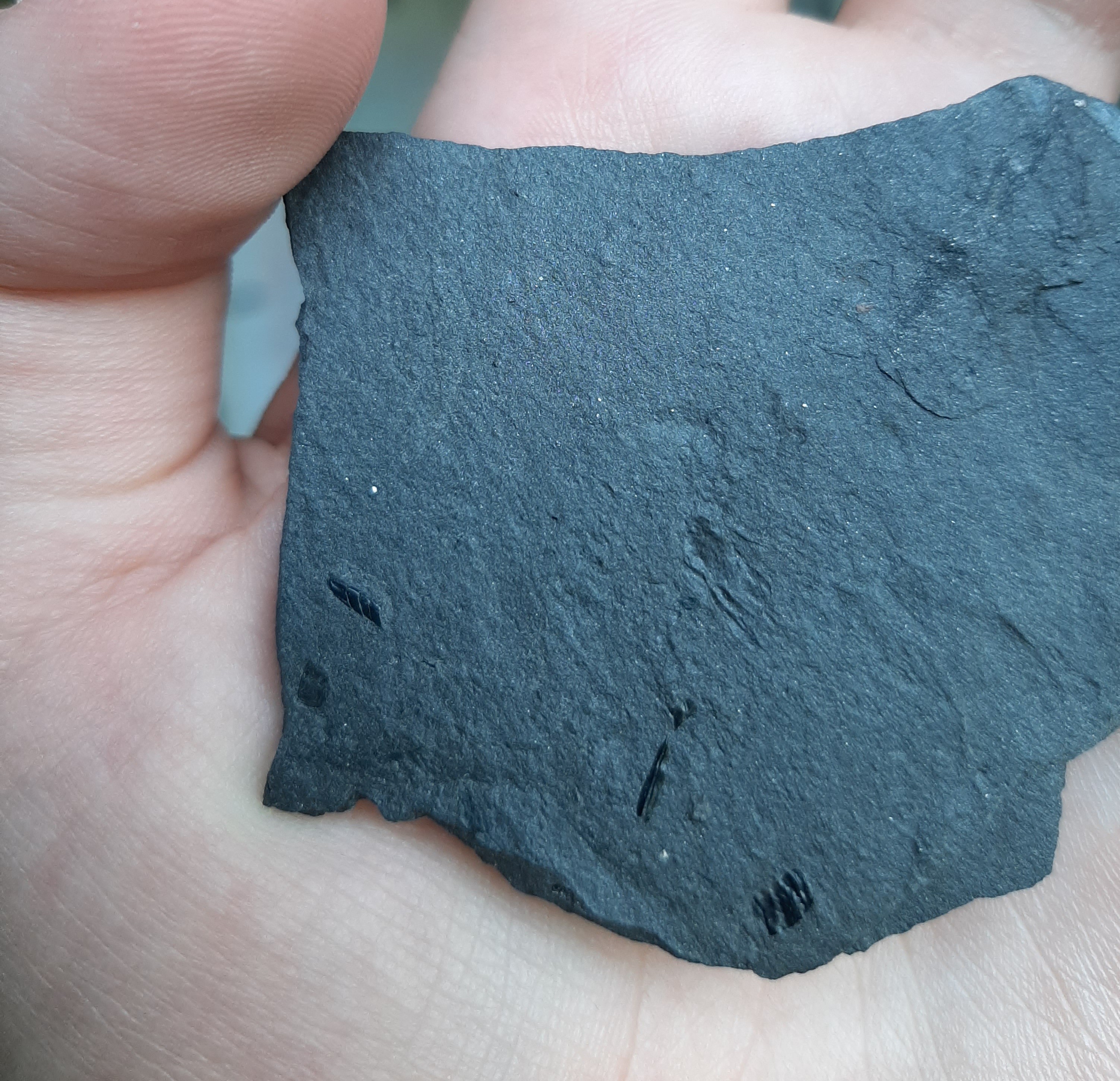

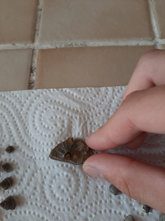

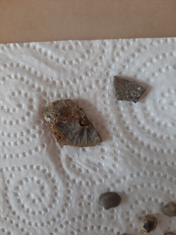

Bonjour, merci beaucoup pour cette explication ! Je ne suis pas familiarisé avec les fragments d'ammonites. Après avoir consulté plusieurs exemples, je comprends mieux ce spécimen n°3. -

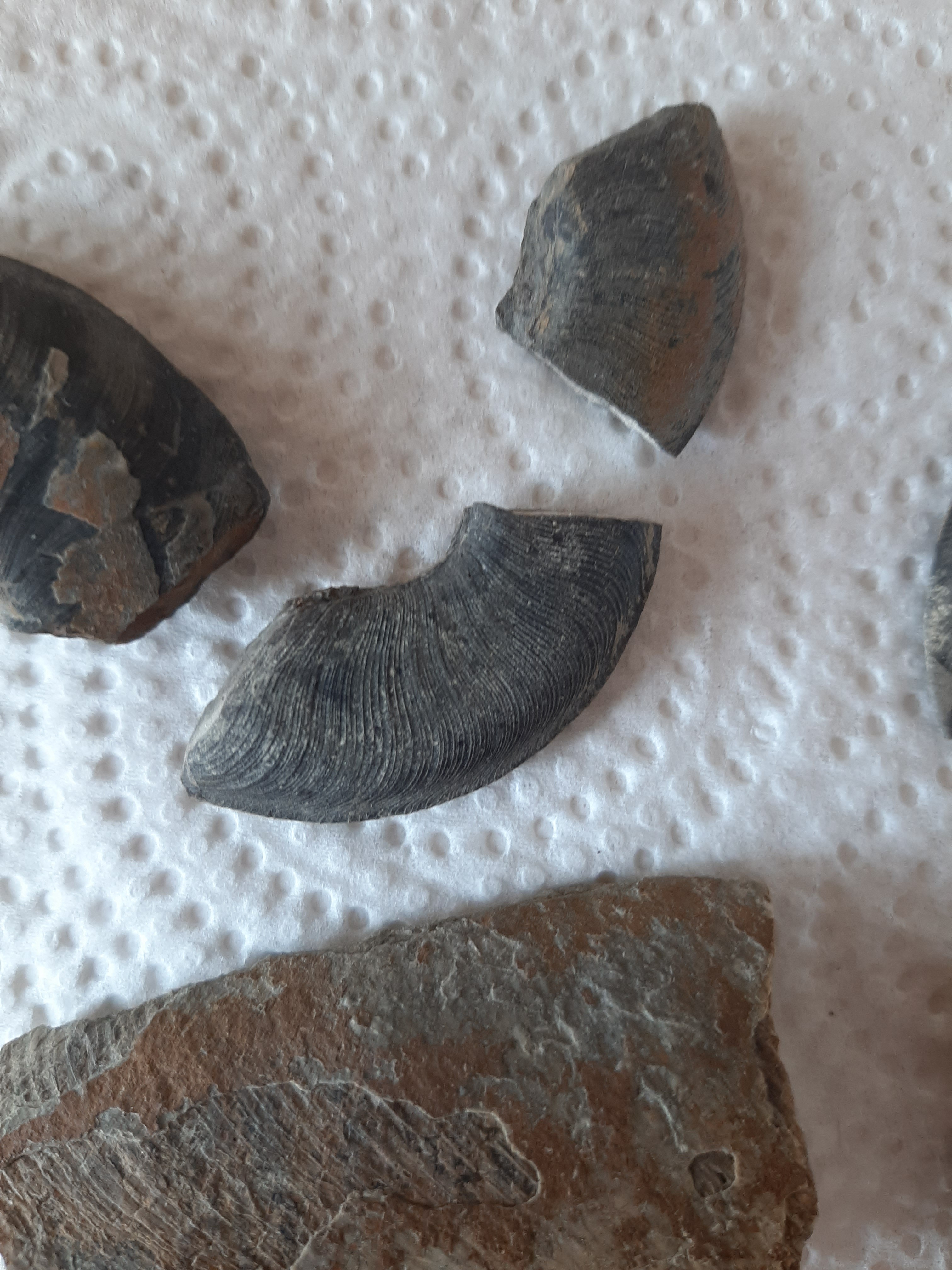

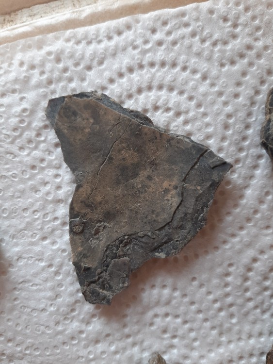

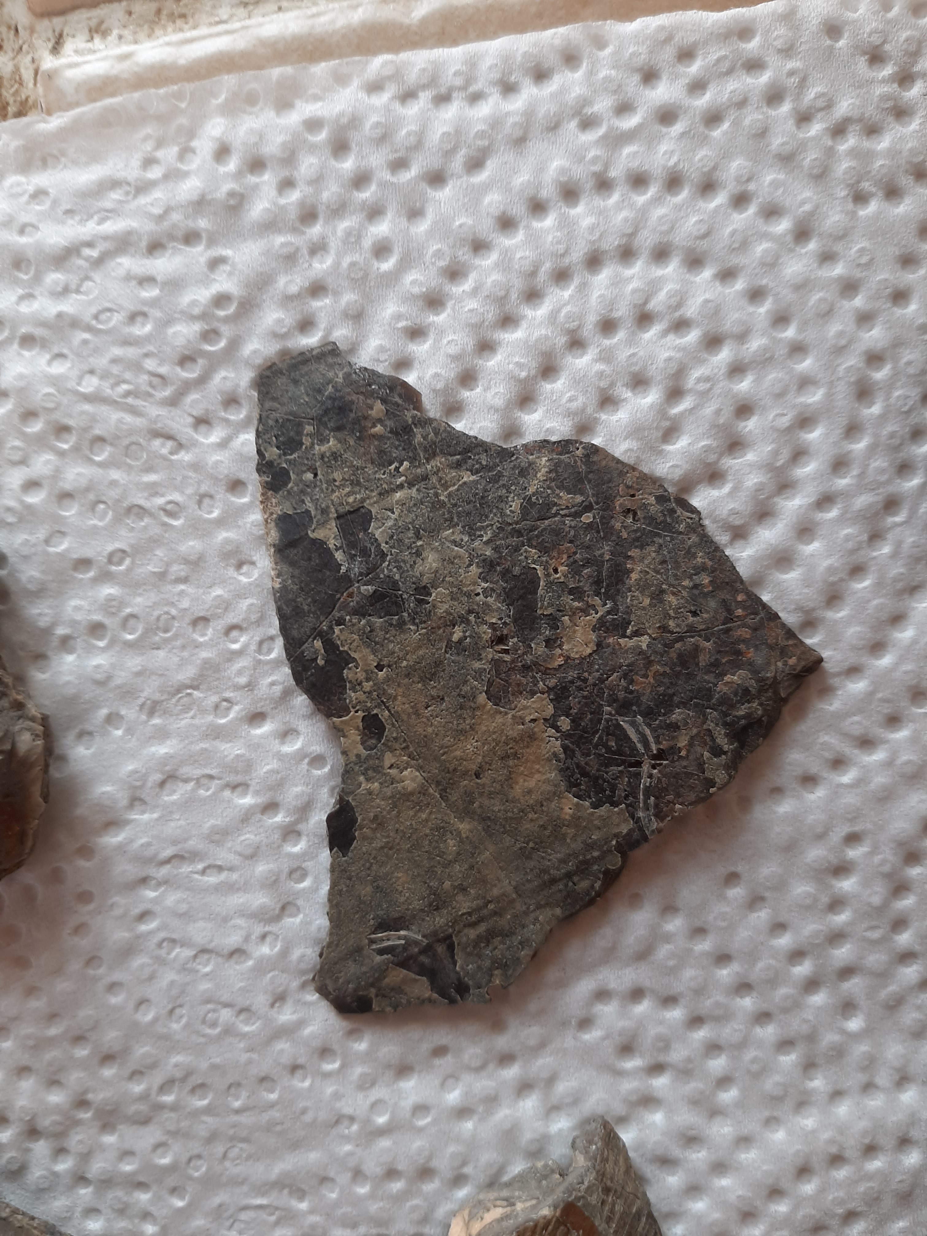

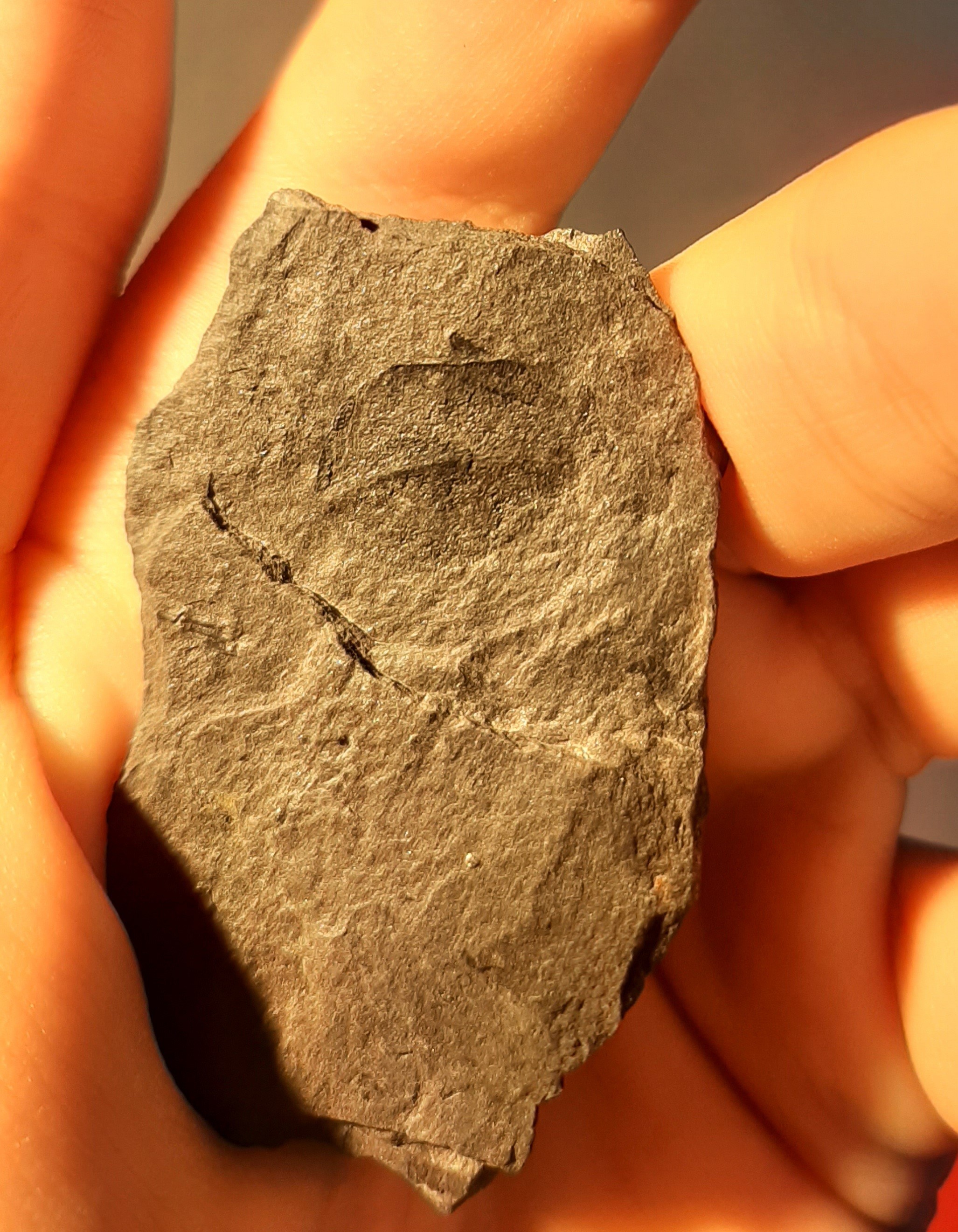

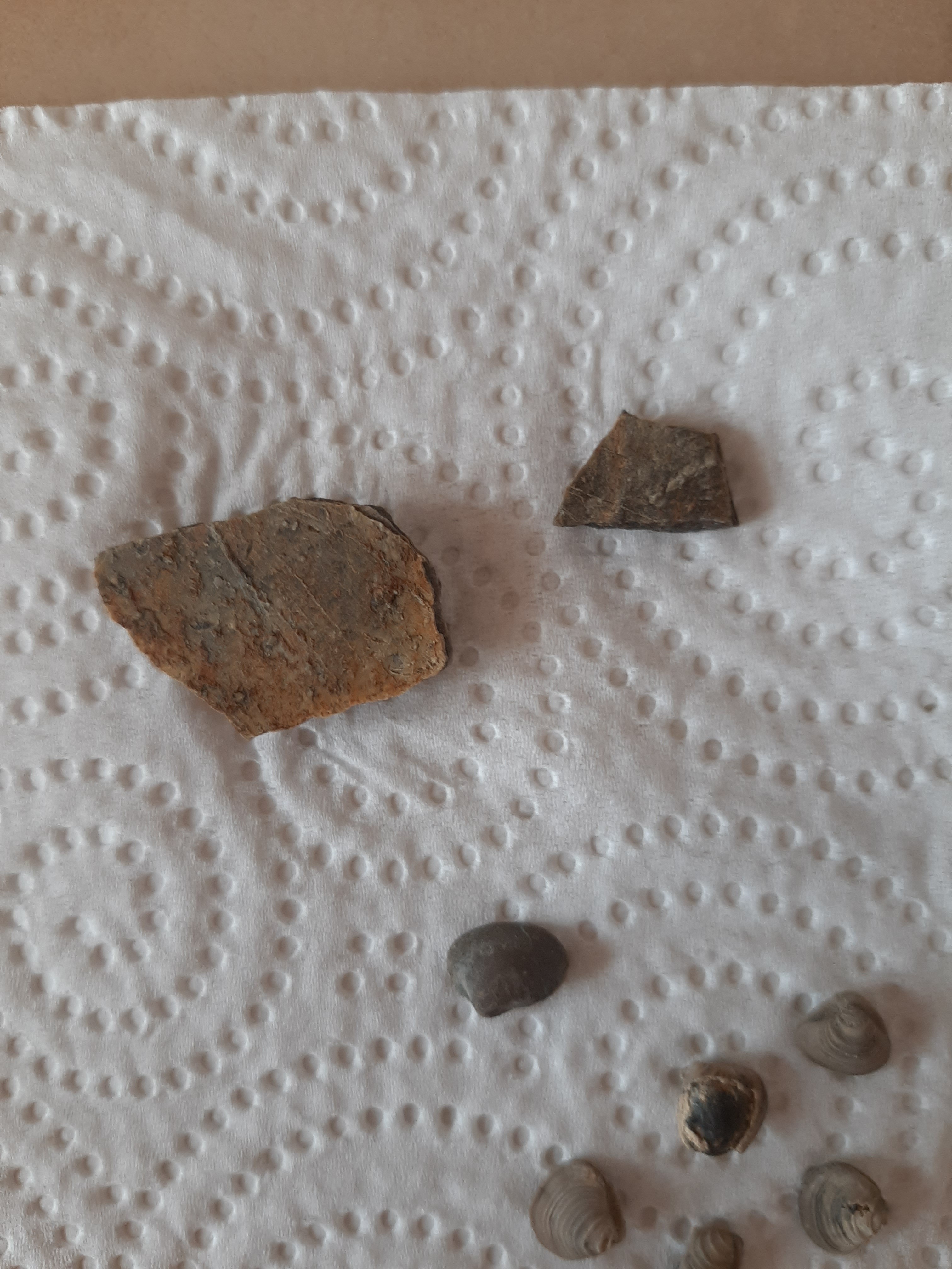

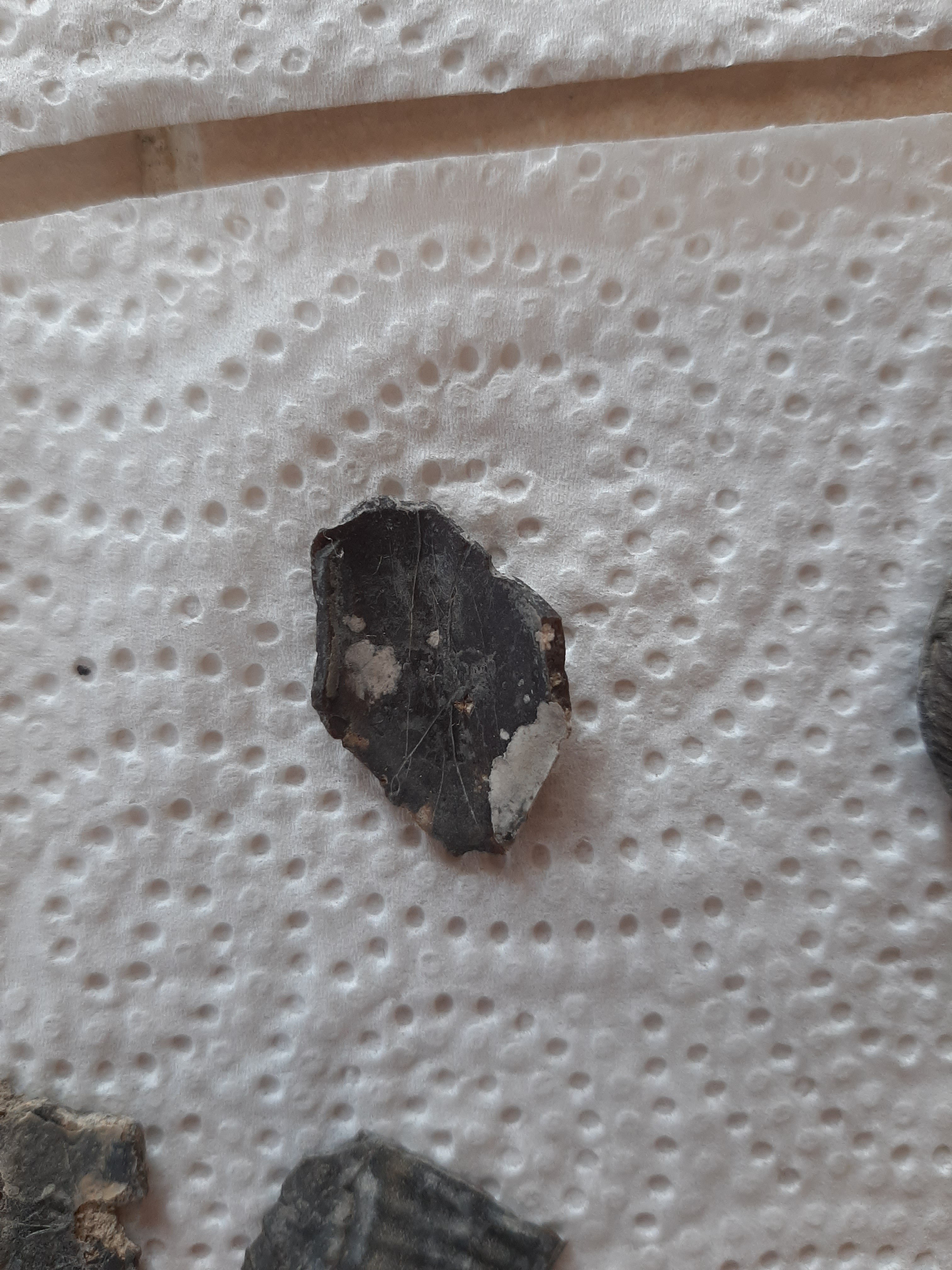

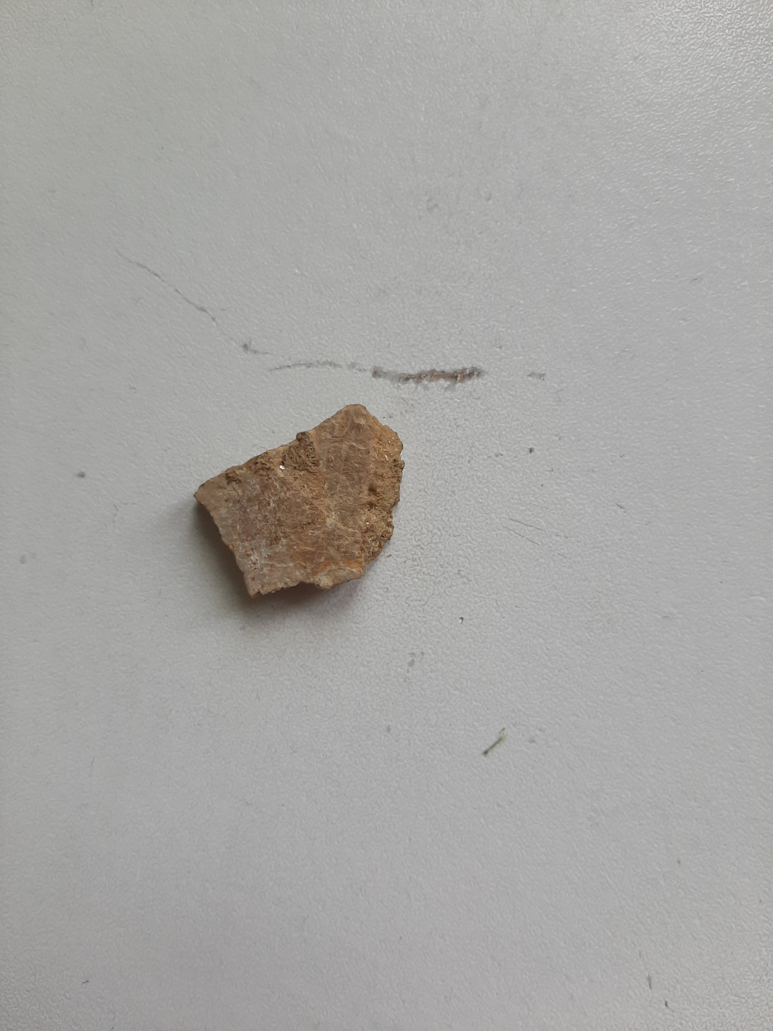

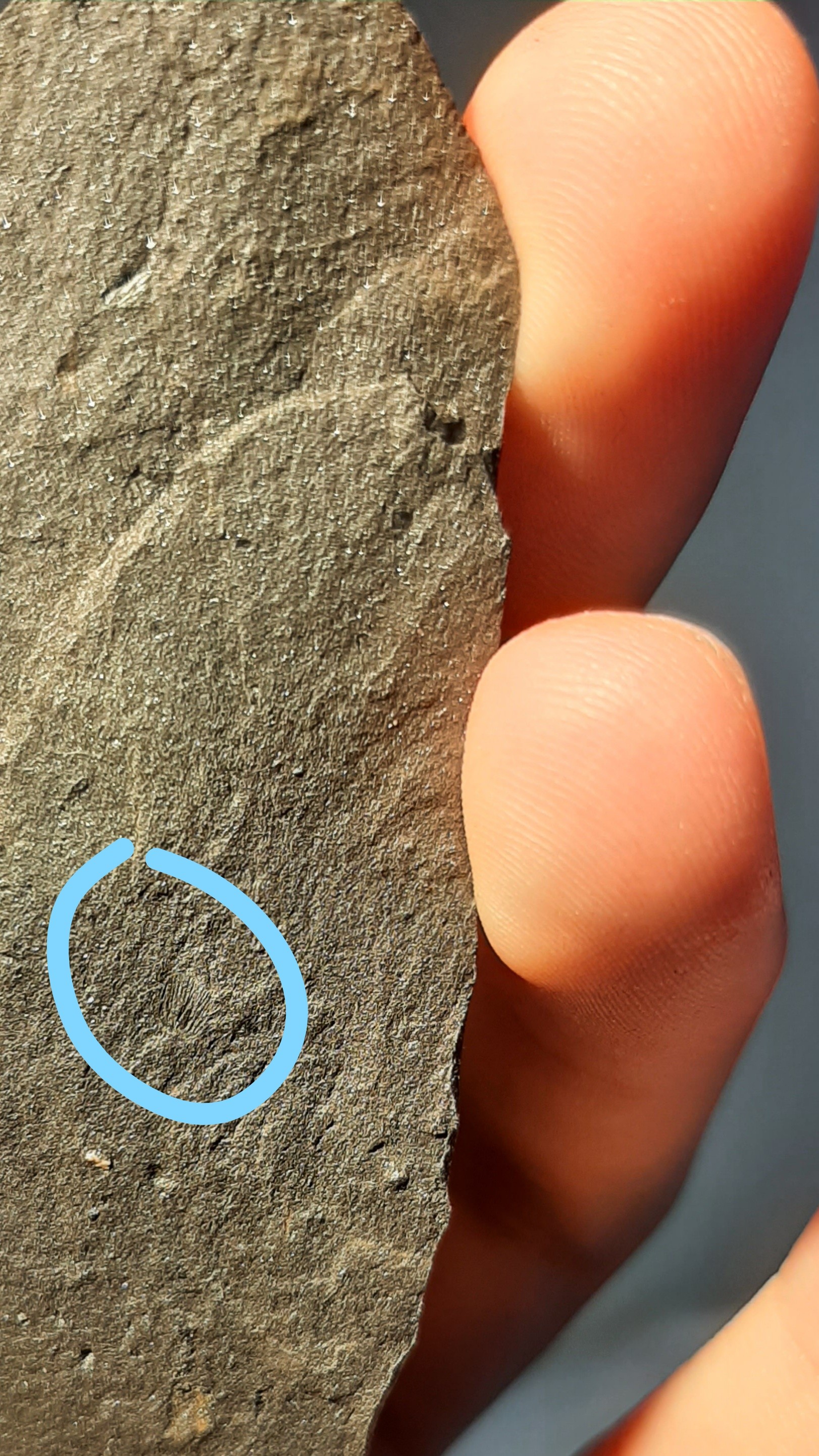

Voici d'autres vues du spécimen 3 Et pour illustrer mon propos un fragment de carapace de tortue du Campanien de Provence dont l'identification est absolument certaine. A noter la présence de structures ressemblant à des canaux sur le spécimen 3, qui représentent pour moi un point de fusion entre des os et la carapace dans l'hypothèse d'une carapace de tortue. Toutefois, cette structure n'a peut être rien à voir mais je n'ai pas d'autres idées. -
Spécimens Toarcien Rivière sur Tarn
Tratayenia a répondu à un sujet de Tratayenia dans Demandes d' identification de fossiles

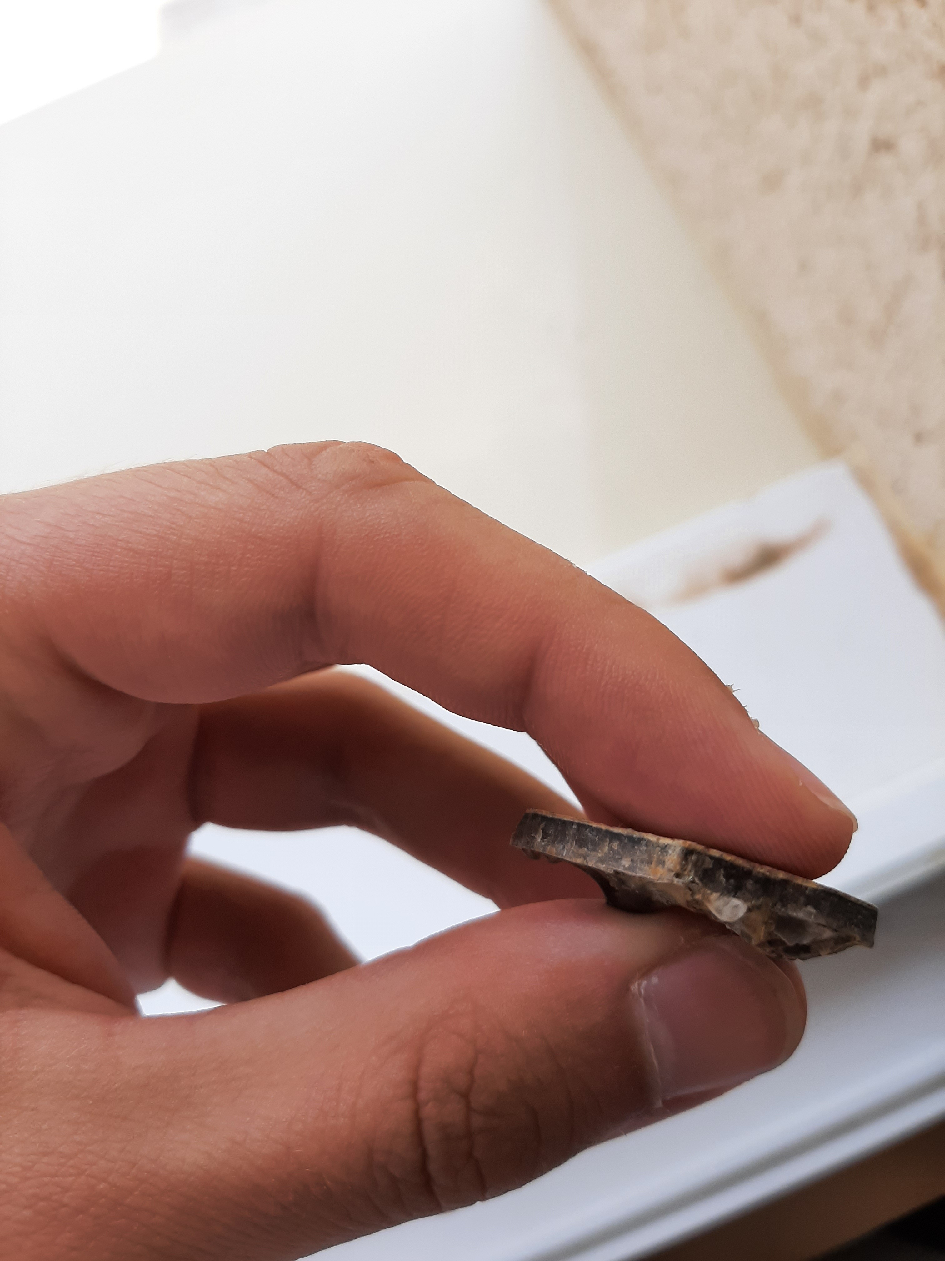

Chez les fragments de carapace de tortue que j'ai déjà pu examiner, le plaques et le motif des écailles (ce que tu semble appeler "ostéodermes") ne se dessinent pas toujours clairement. Sur la tranche de l'os, on voit de chaque côté externe une structure claire et au milieu une structure épaisse granuleuse plus foncée. -

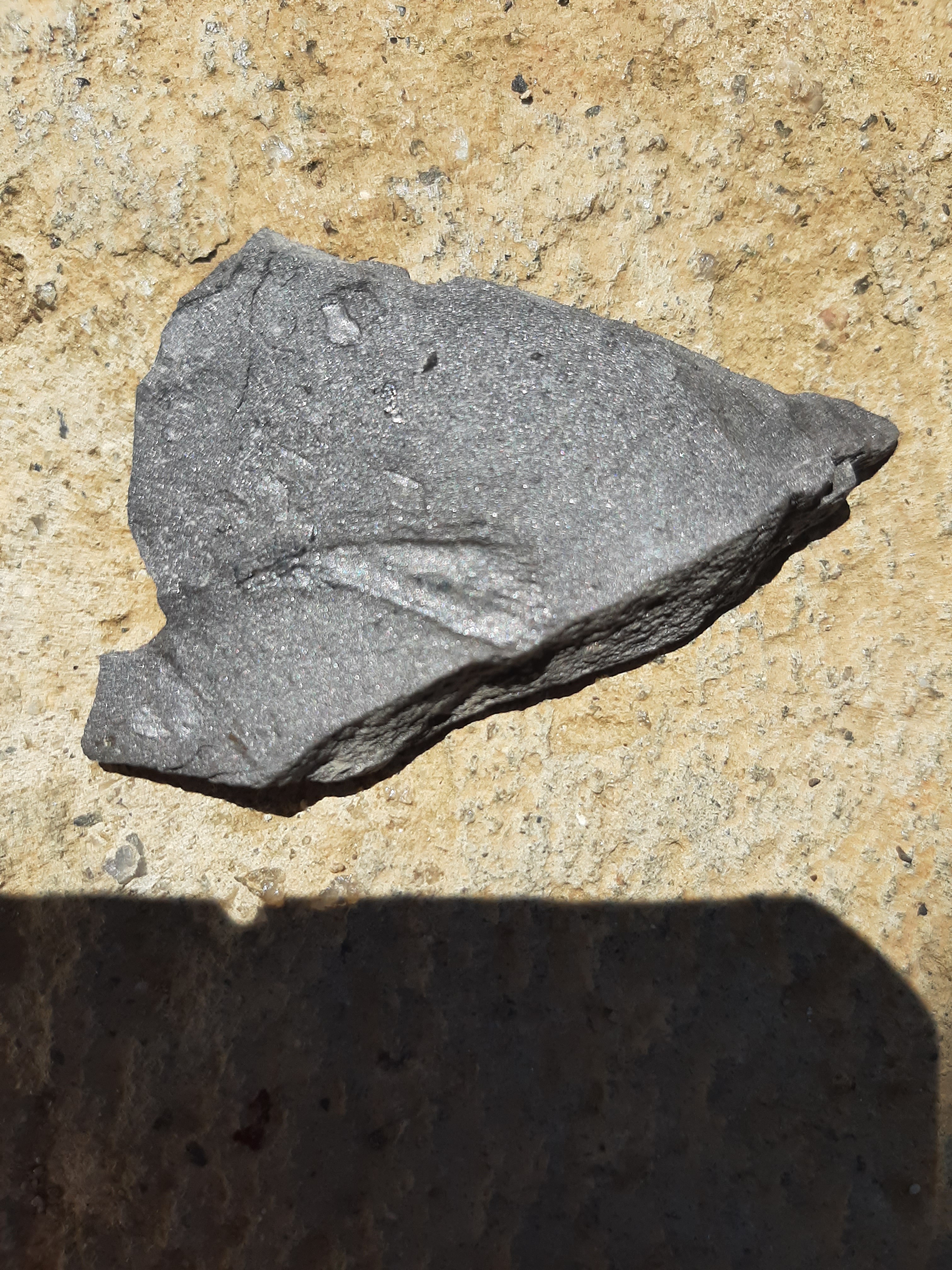

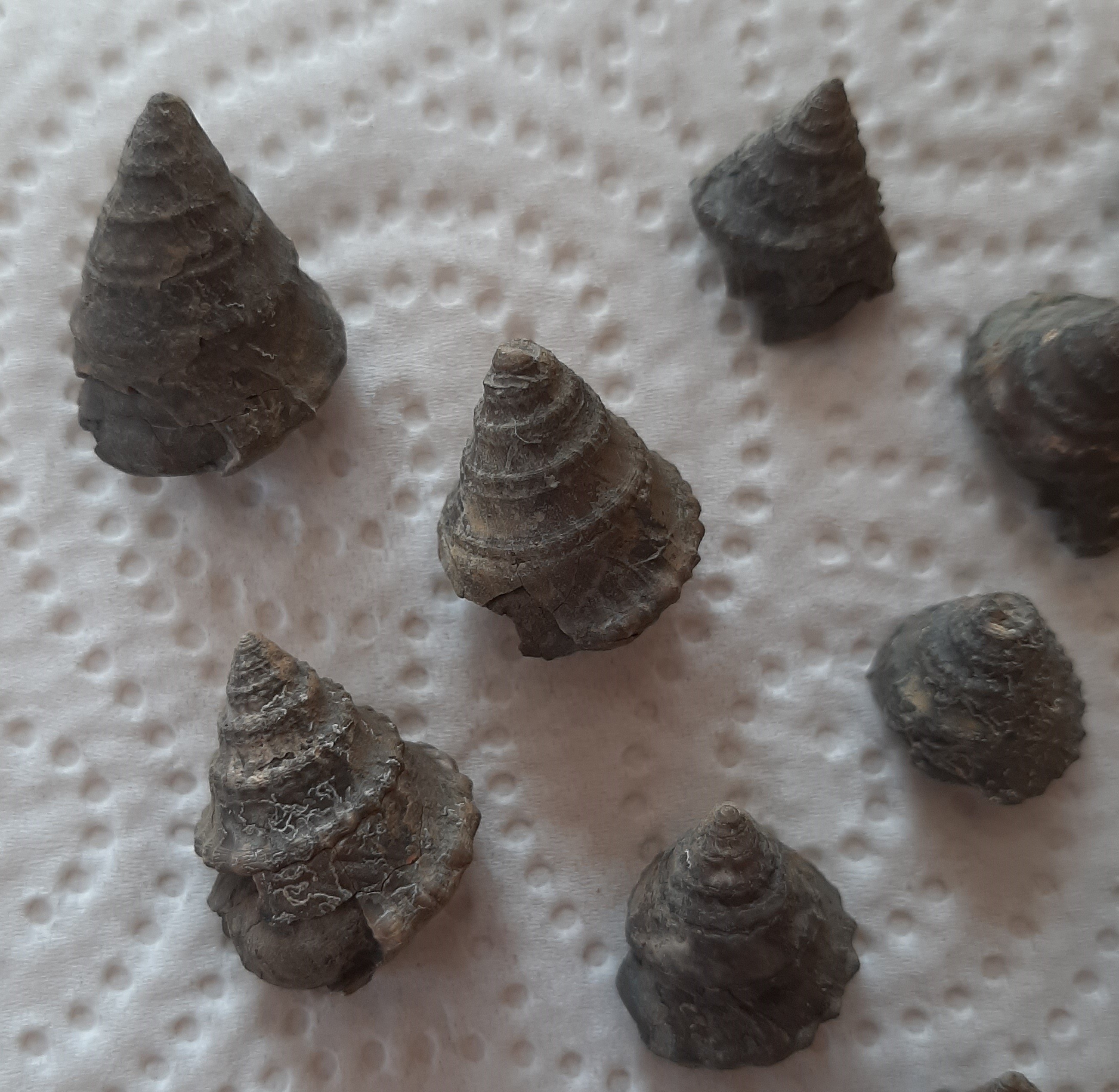

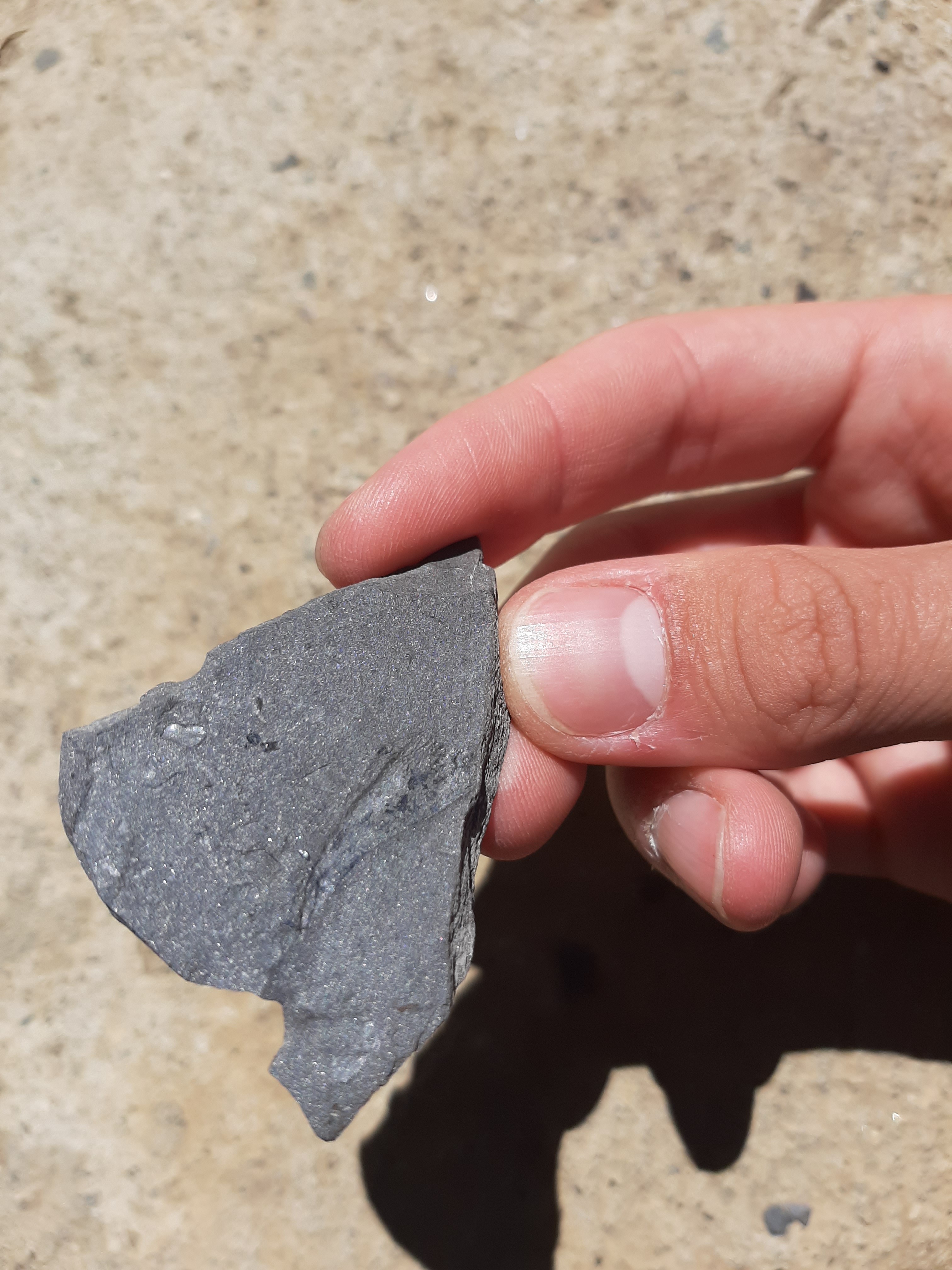

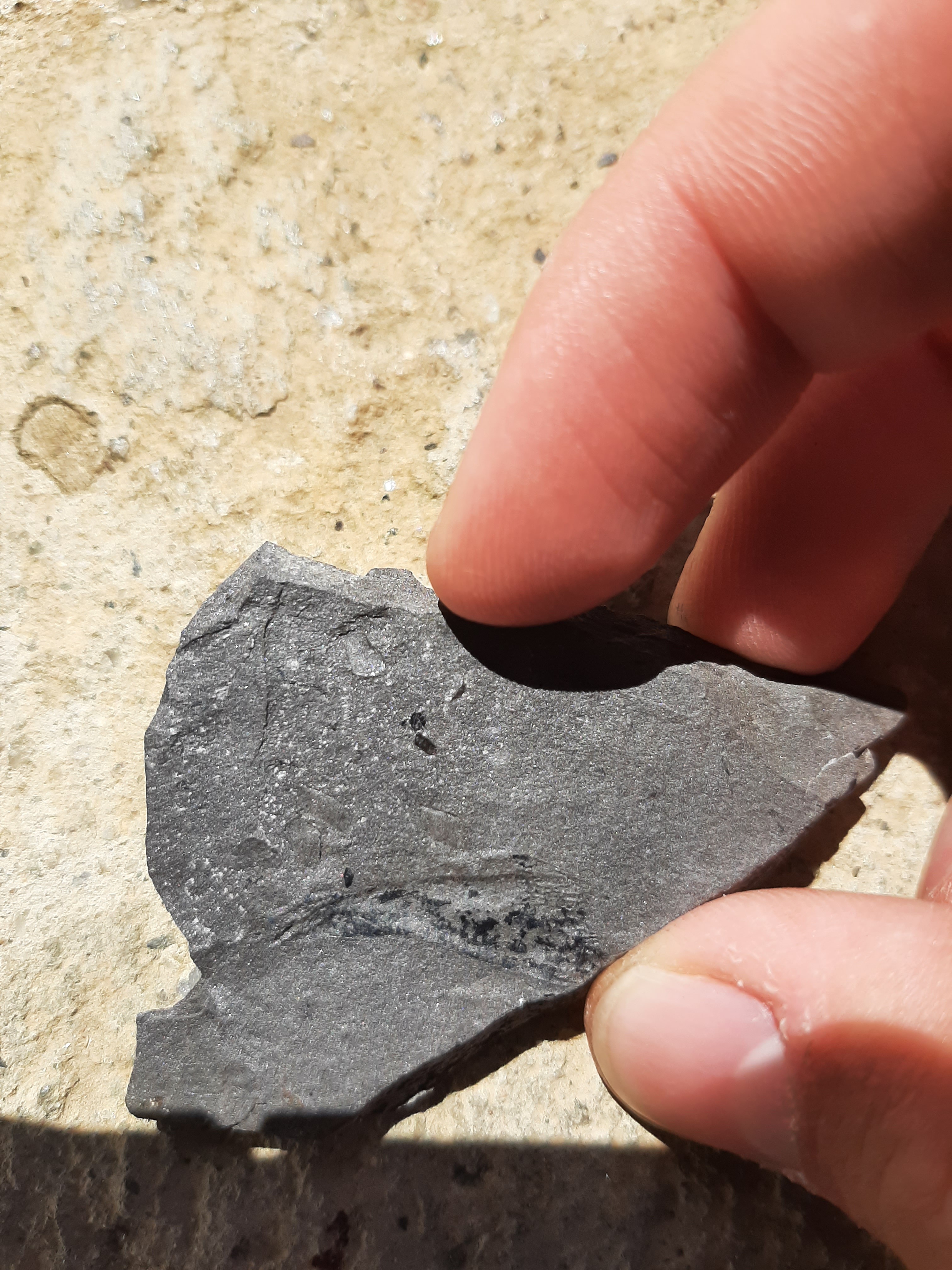

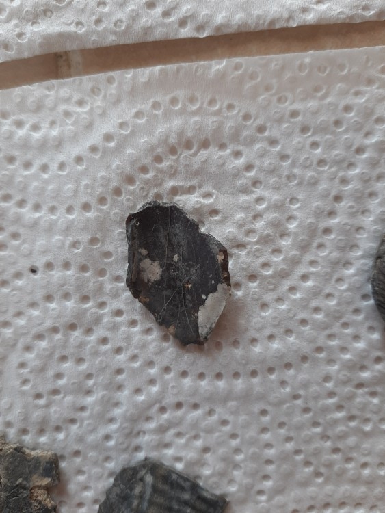

Bonjour à tous, Après une après midi de fouilles à Fontaneilles (Rivière sur Tarn), je souhaiterais vous soumettre quelques fossiles énigmatiques découverts. J'ai effectué des prospections de surface sur une zone assez réduite du site, et je pense me situer dans le Toarcien (Fontaneilles Fm.). Voici des échantillons de la faune d'ammonites du site pour donner un contexte stratigraphique. J'ai également découvert d'autres invertébrés que je n'ai pas encore identifiés : Les fossiles énigmatiques de ma fouille sont les suivants : 1 - (Aptychus ou simple fragment d'ammonite ?) 2 - (Morceau très aplati d'ammonite ?) 3 - Deux potentiels fragments de carapace de tortue Pour ce qui est des fragments de tortues, je suis douteux mais leur épaisseur, leur dureté et la morphologie de la section me rappelle beaucoup des spécimens de tortue du Maastrichtien de Provence. Toutefois, les tortues du Toarcien sont très rares et je ne connaît pas de mentions de tortues marines dans les formations géologiques toarciennes de la région. Il s'agit donc peut être d'autre chose, mais je ne trouve pas d'autres pistes. Si vous avez besoins de renseignements complémentaires pour m'aider, n'hésitez pas ! Merci d'avance Tratayenia -

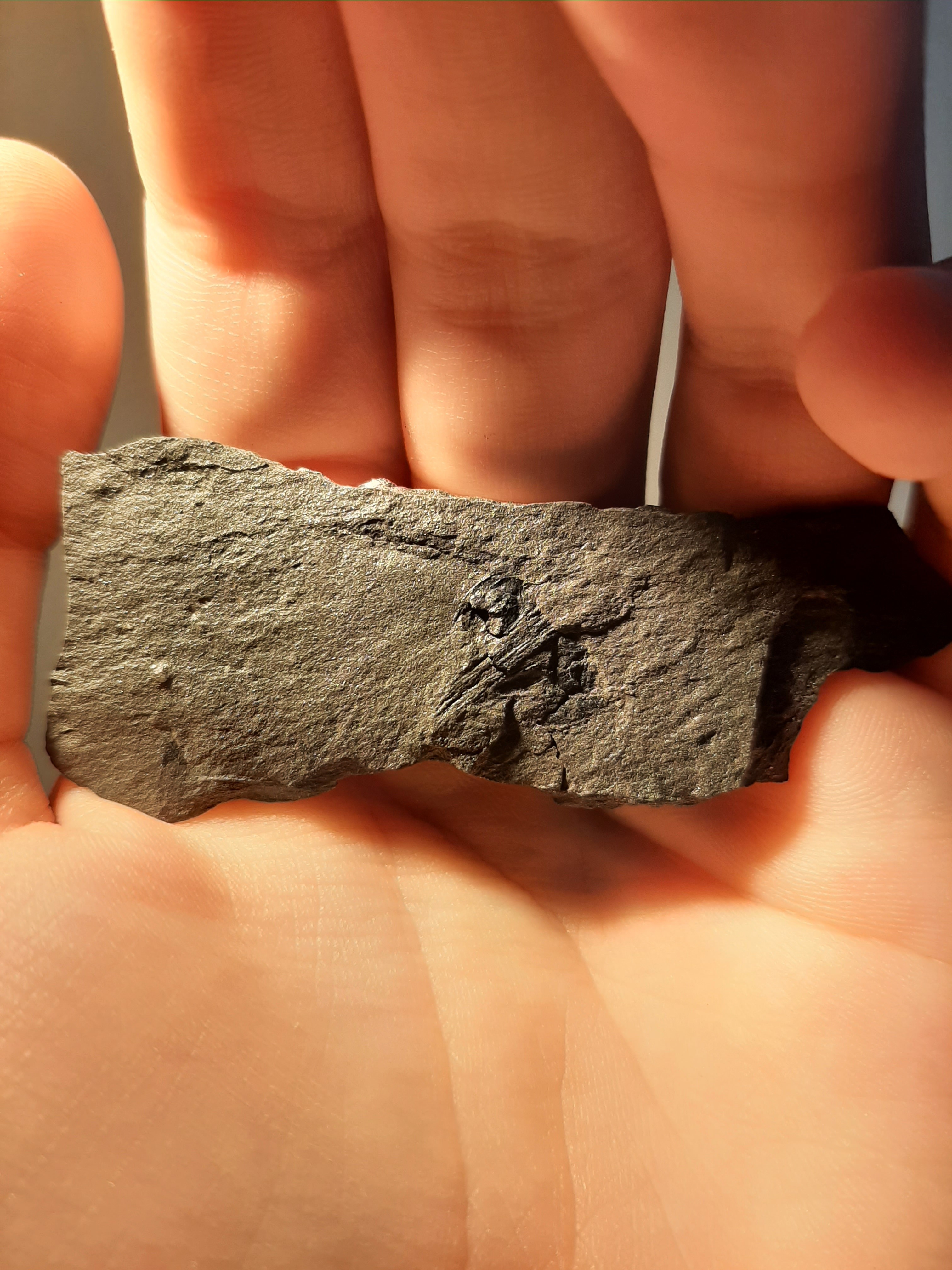

Le n°3 ressemble à une empreinte de cleithrum de poisson aeduellidé. J'ai moi aussi rencontré des restes semblables à 4, 5 et 6 mais je ne sais pas non plus ce que c'est. Pour les ostracodes je ne saurais dire. Bonne fin de journée ! -

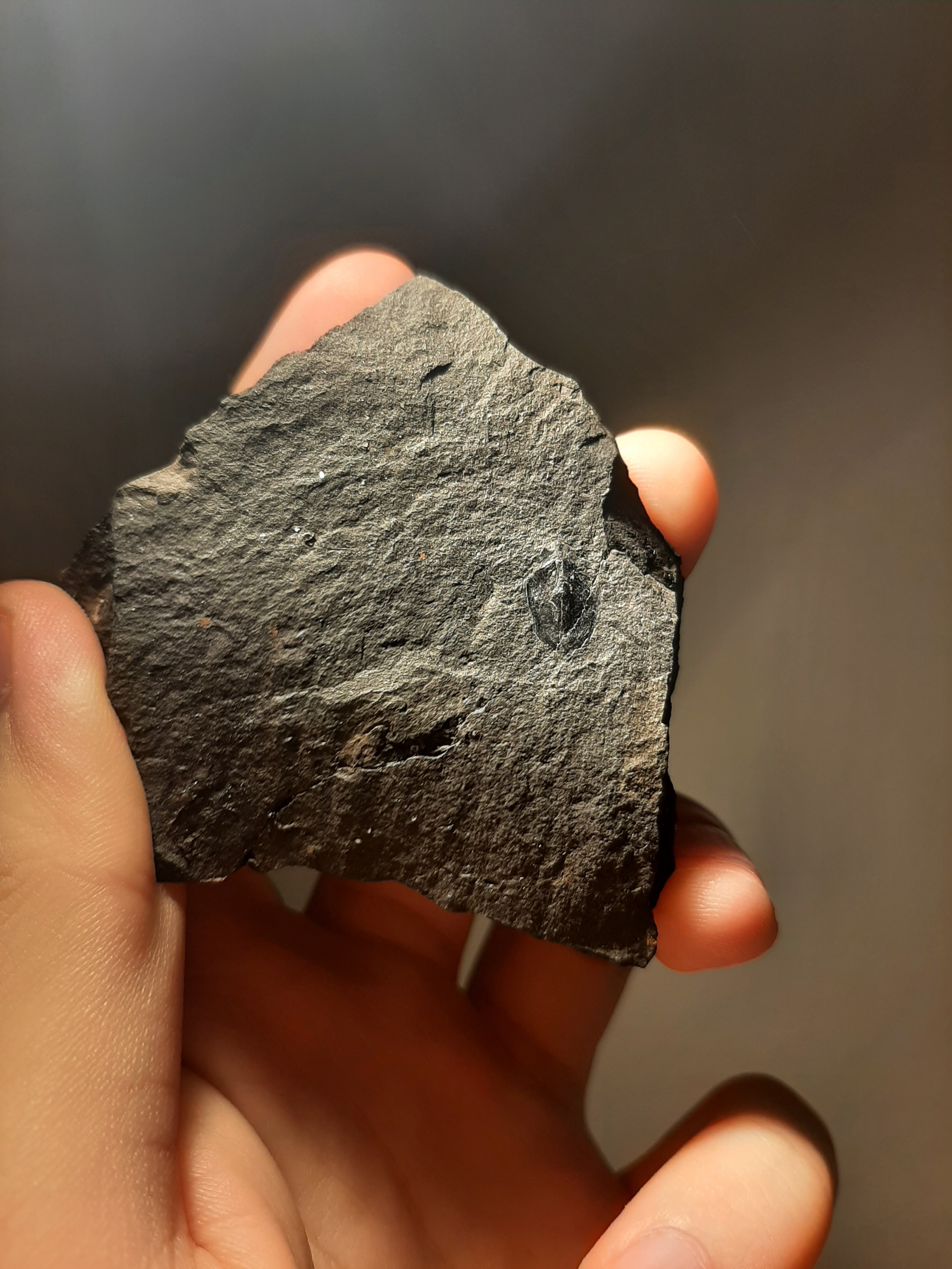

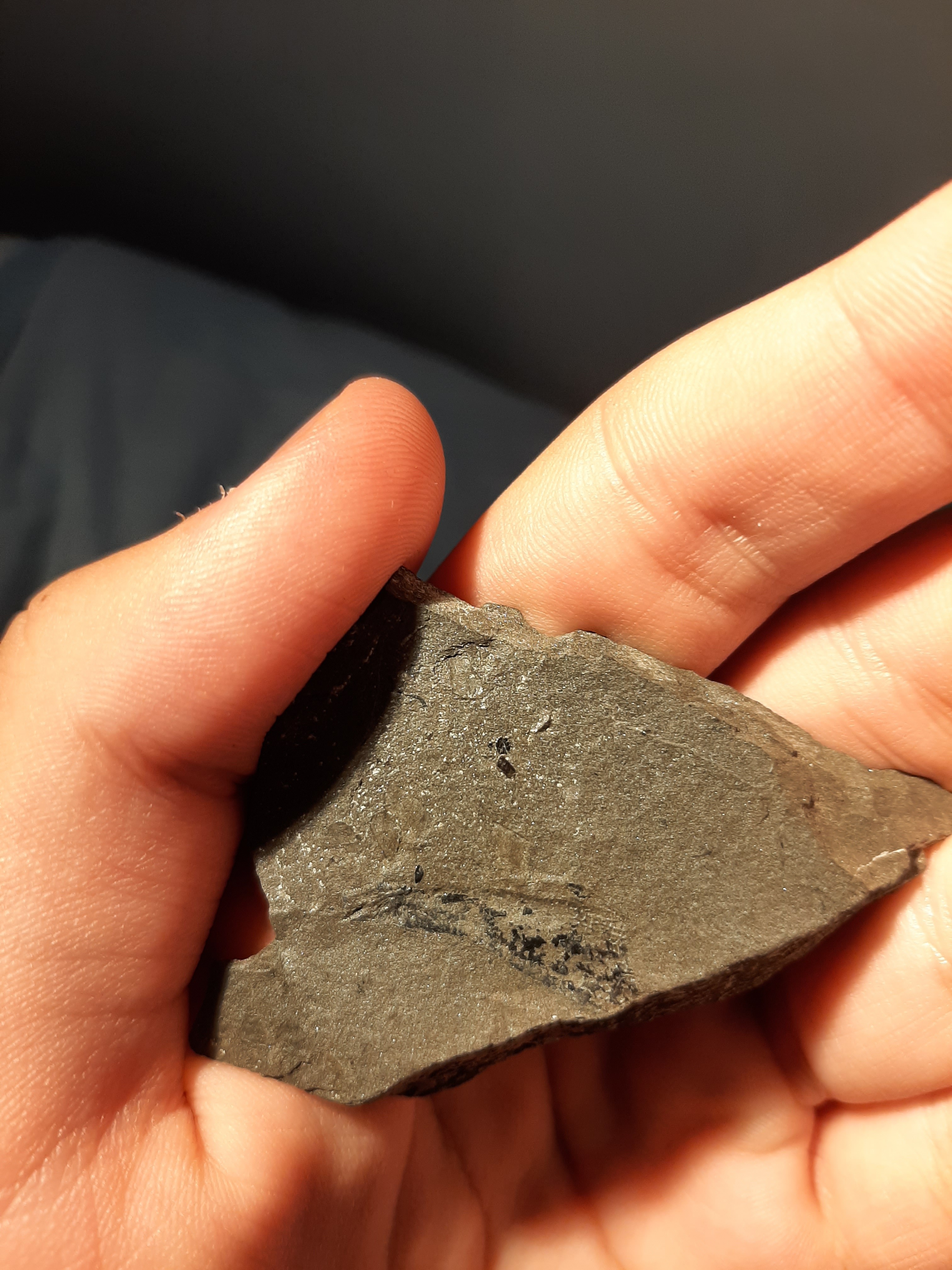

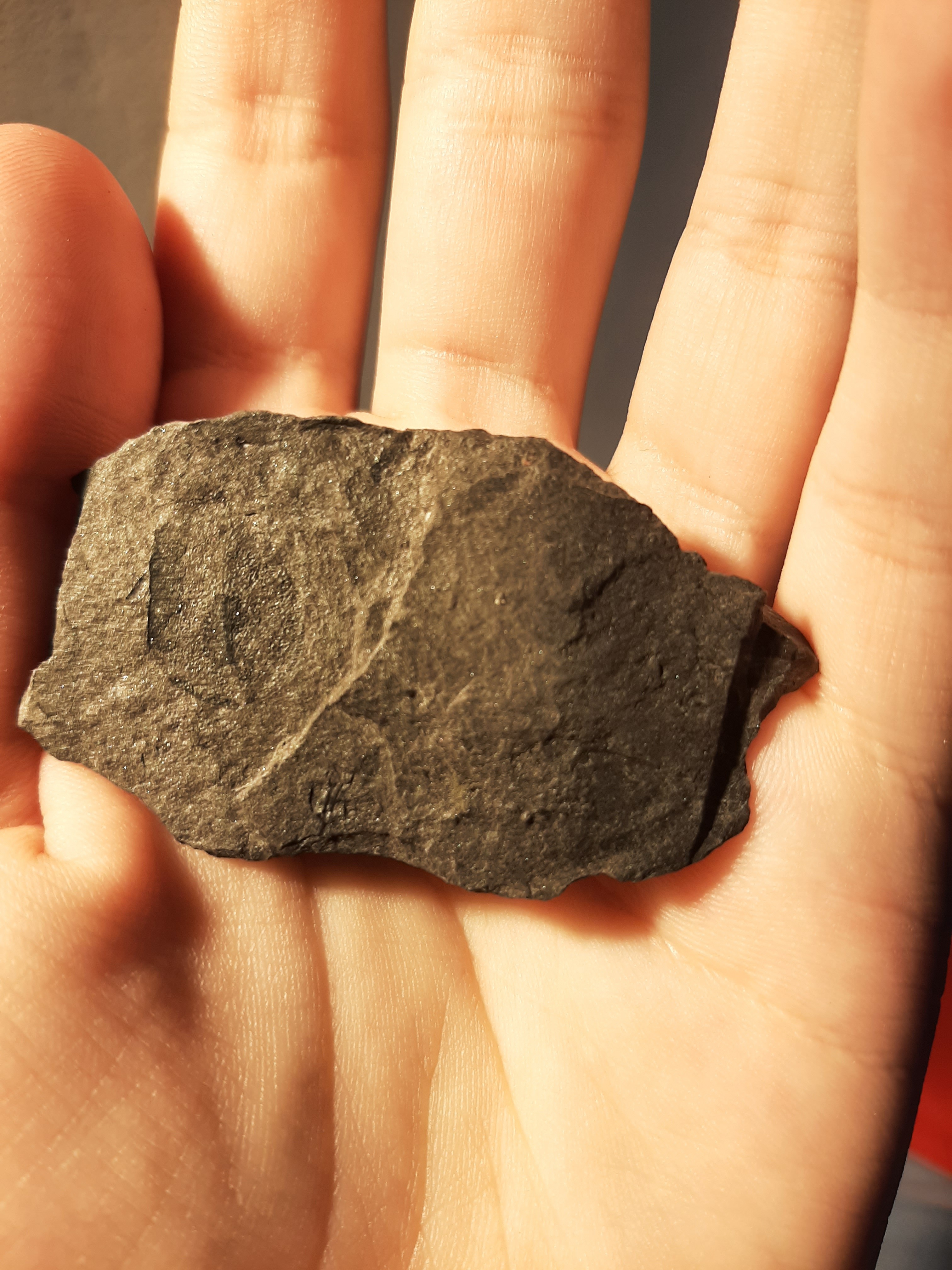

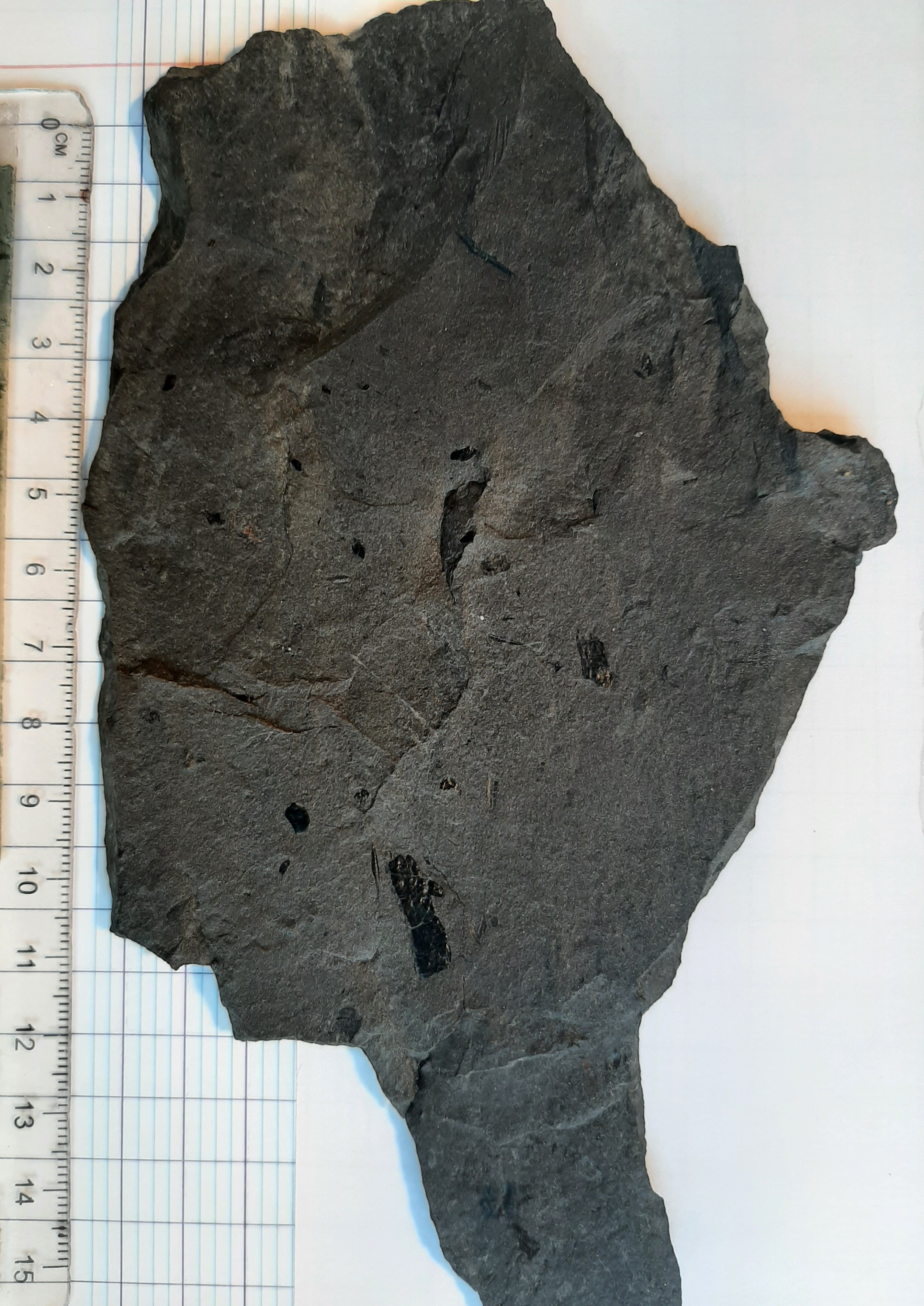

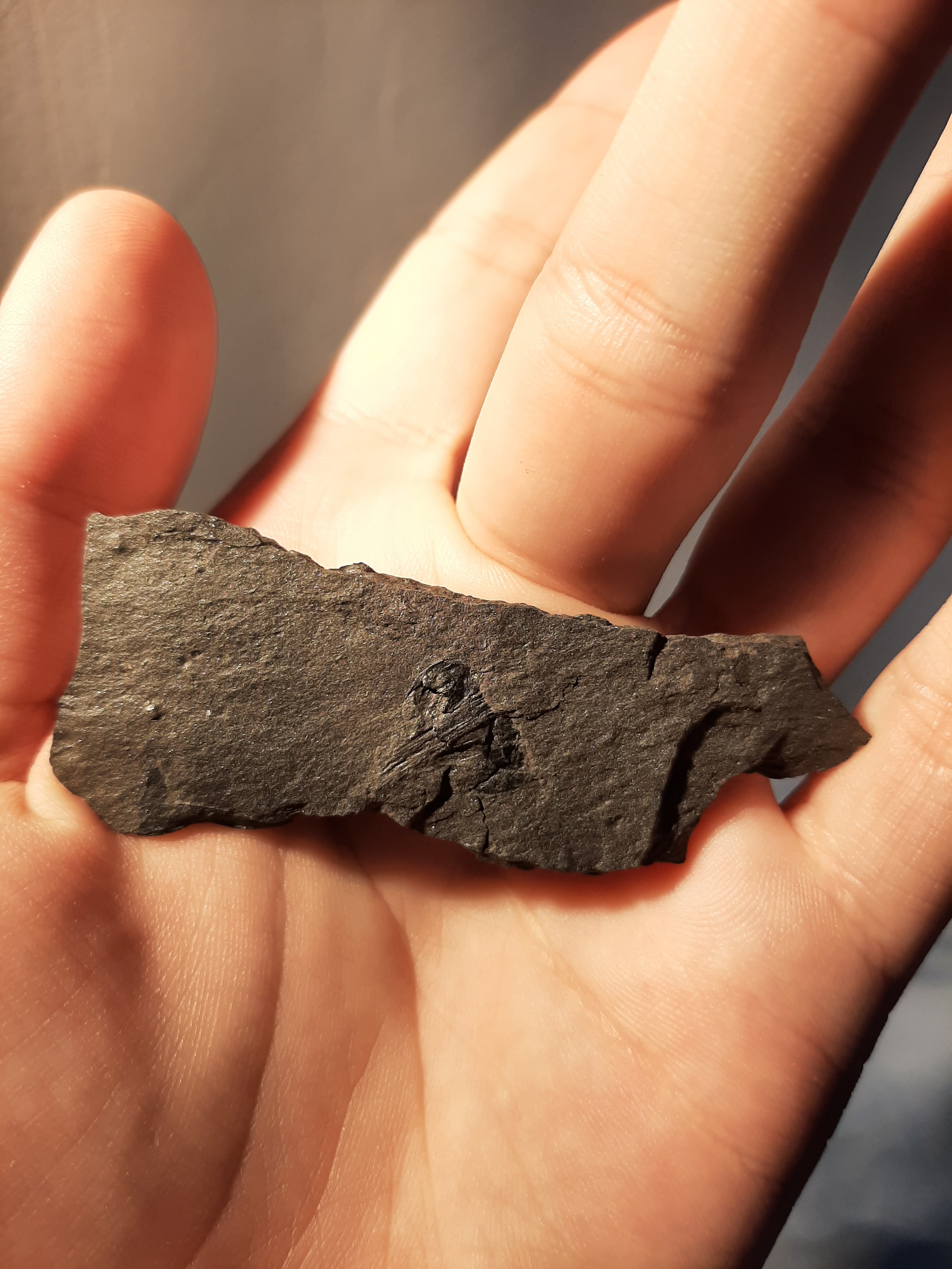

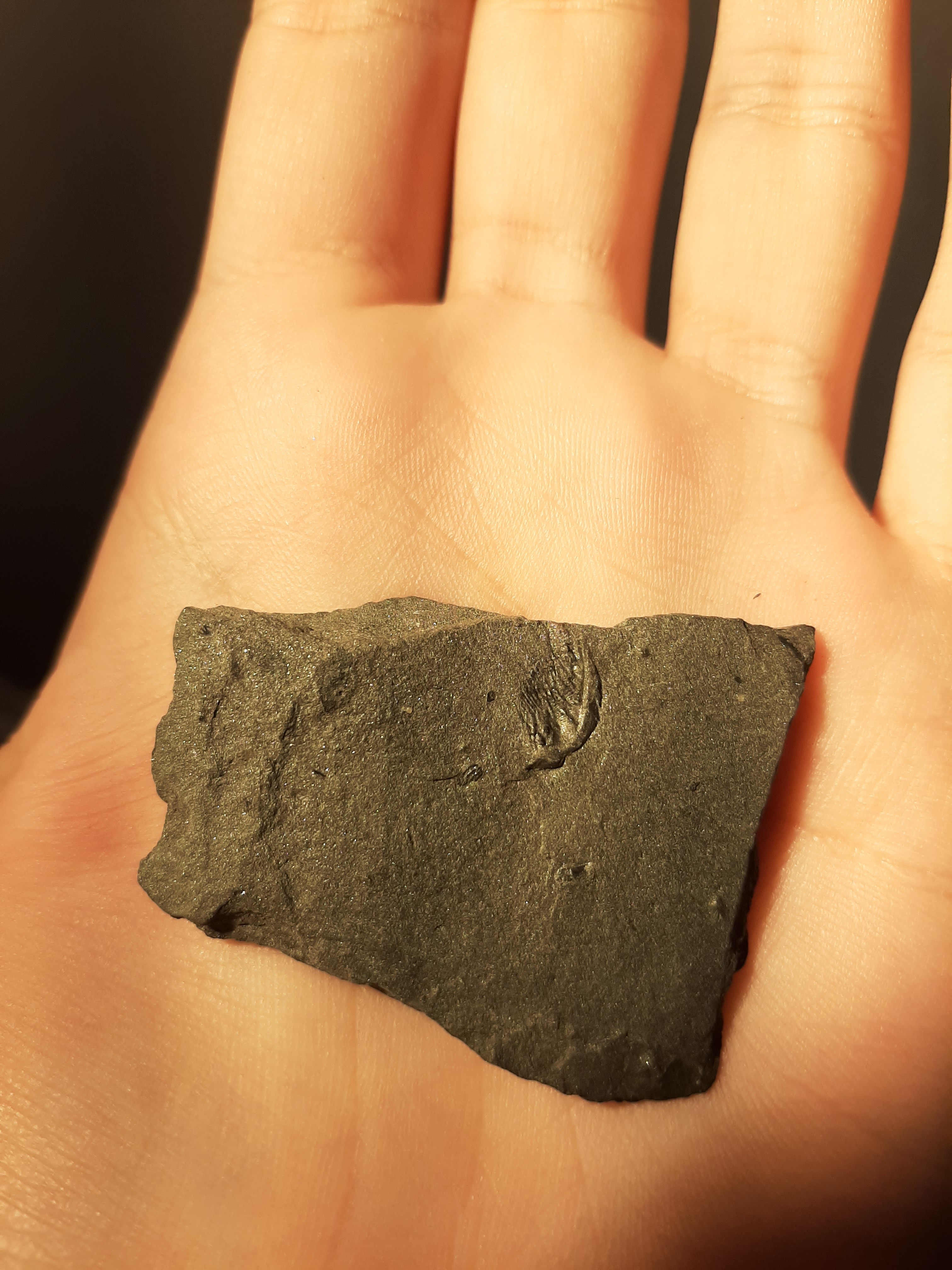

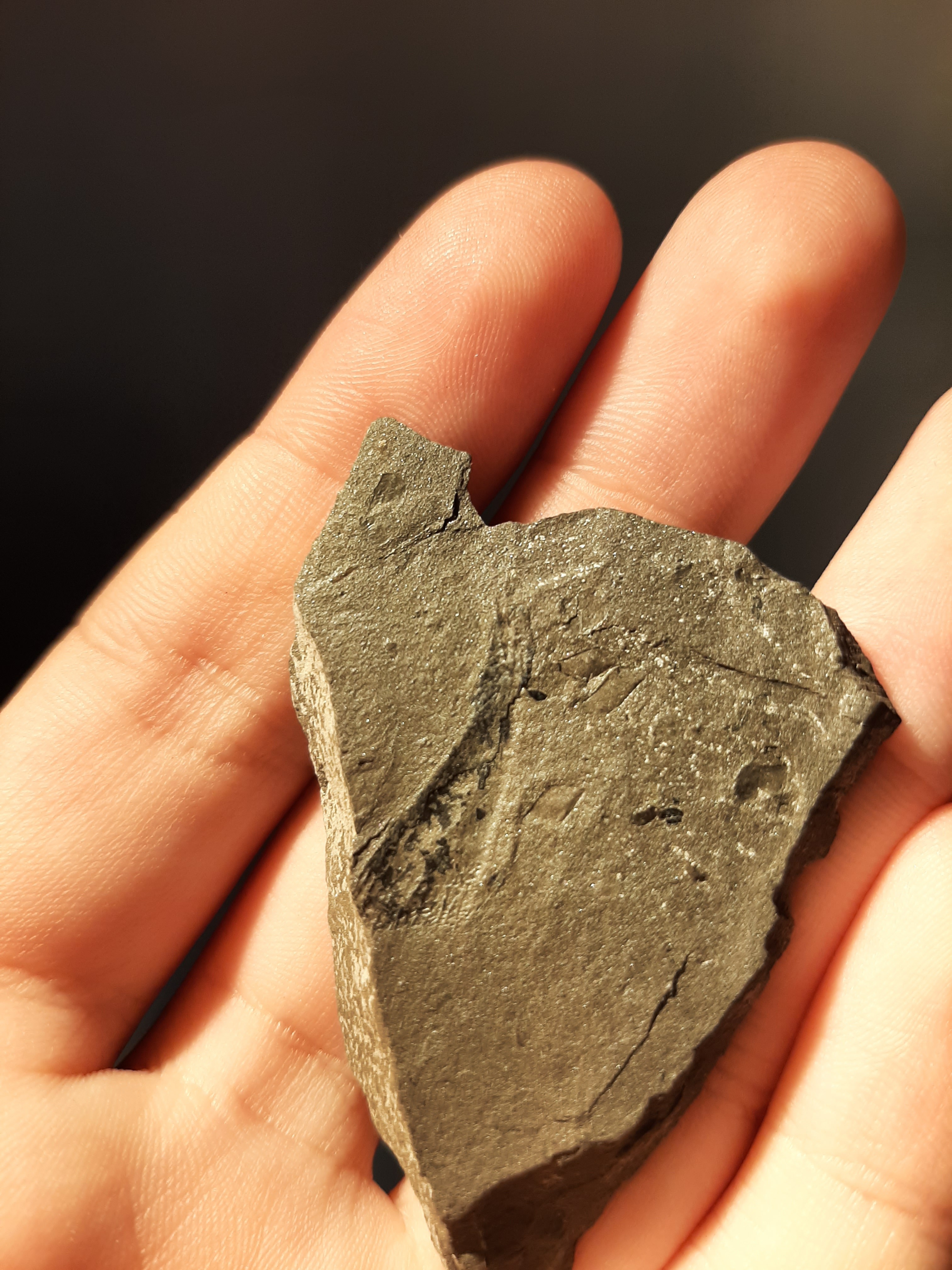

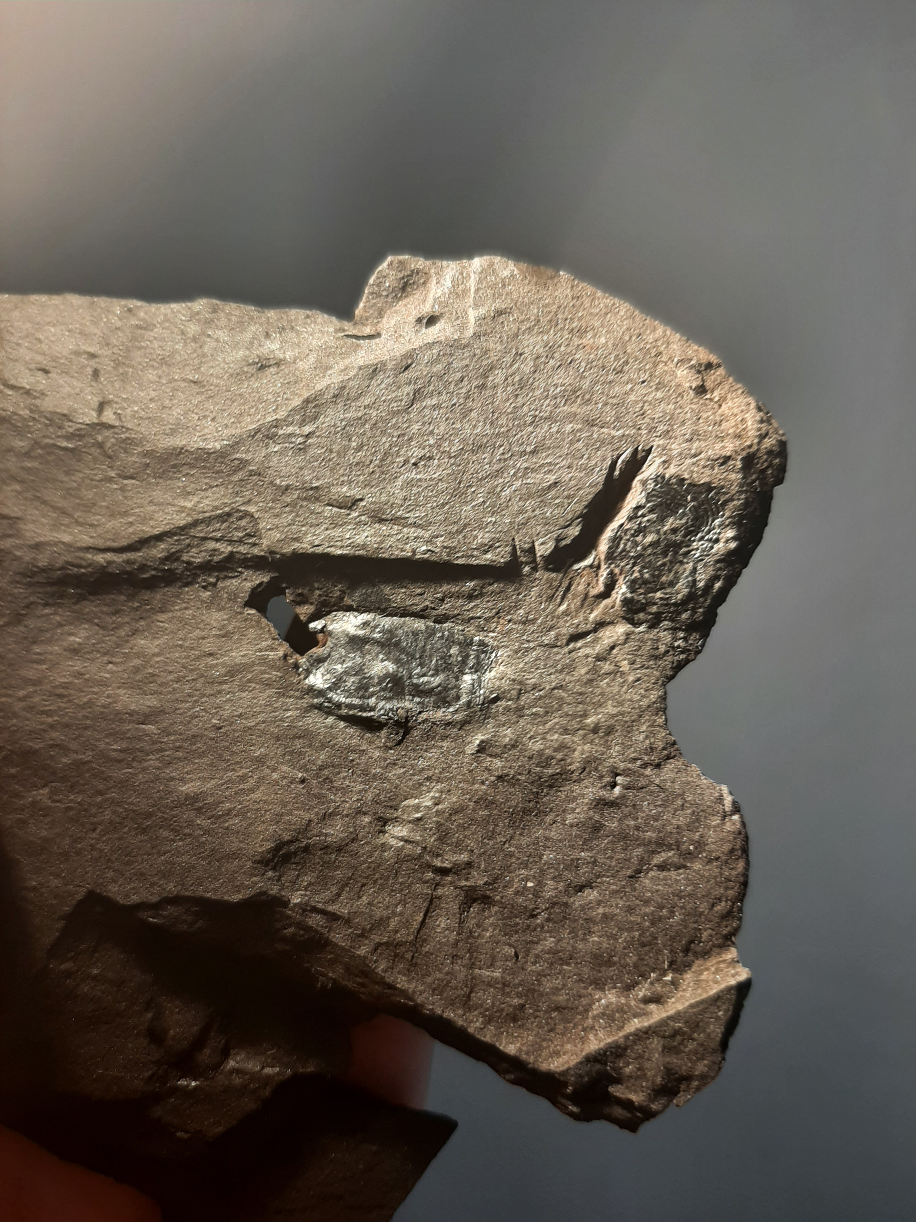

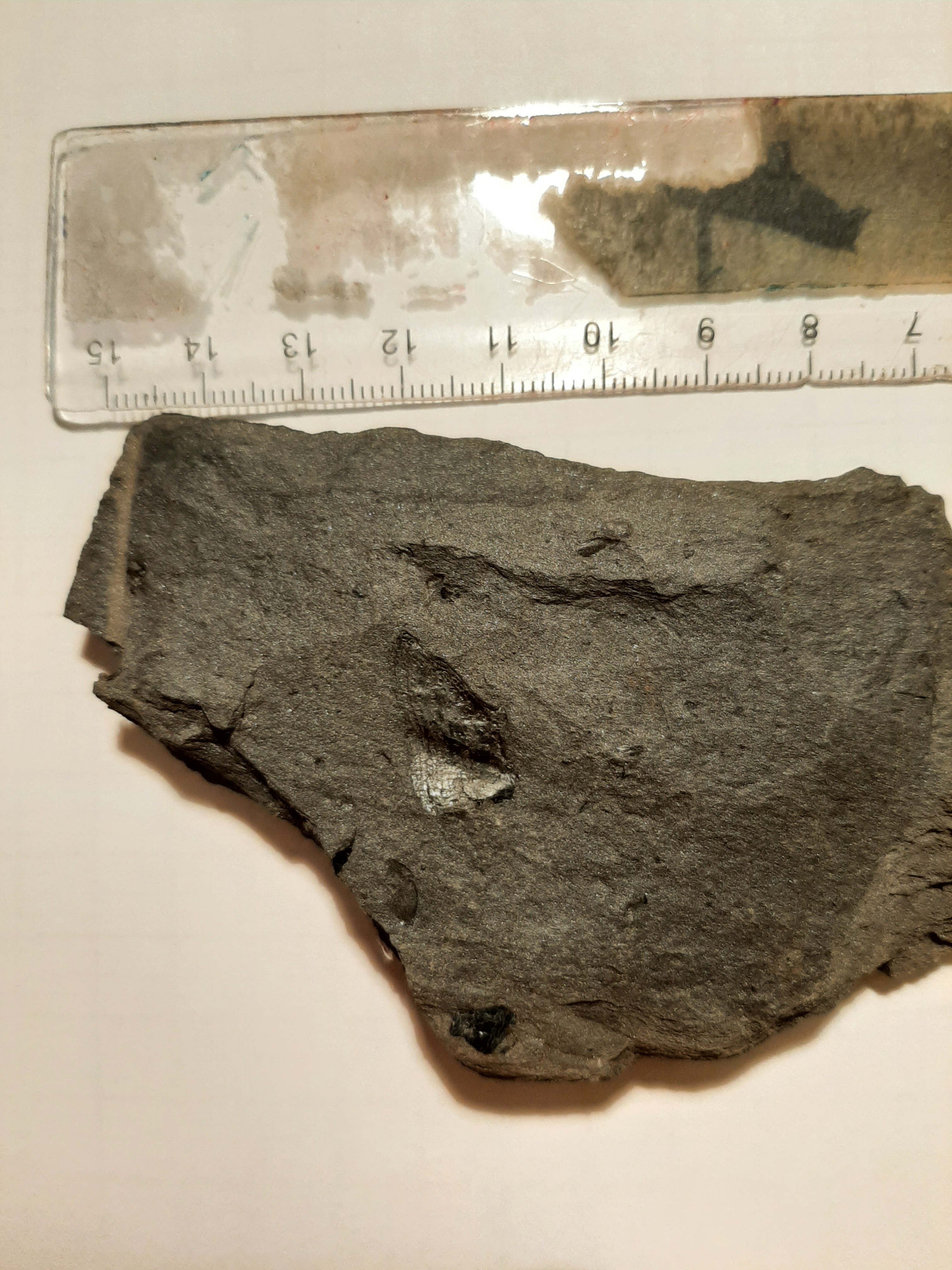

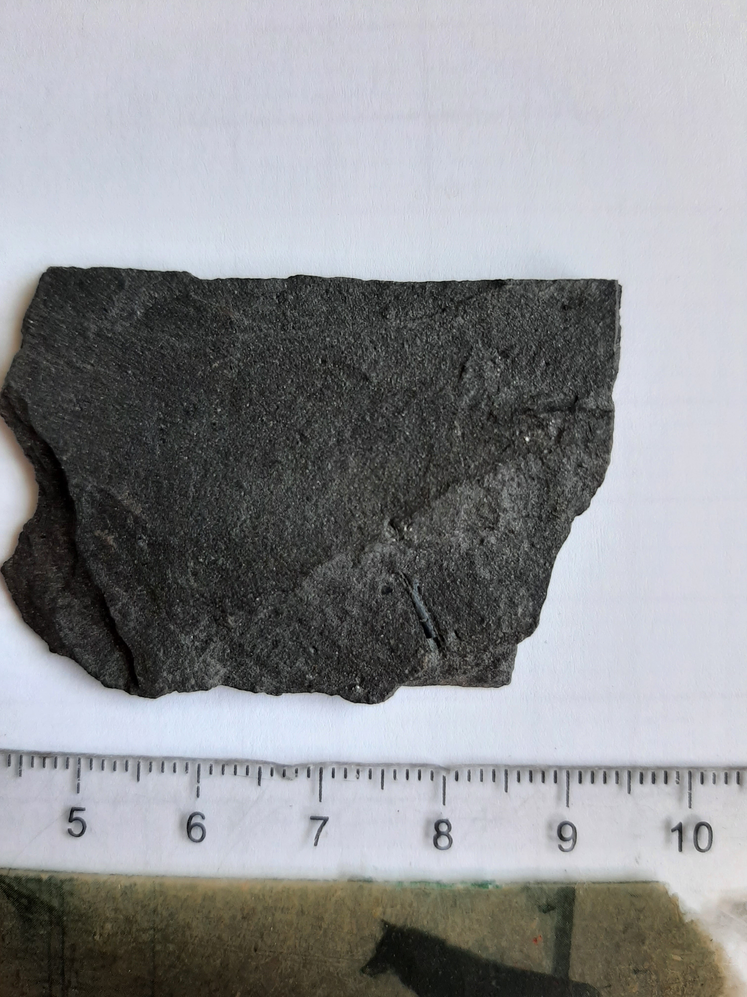

Bonjour à tous, Je reprend ce post pour vous proposer de nouveaux spécimens du site Carbonifère de Decazeville à identifier. Pour info, la faune du site comprend deux espèces de xénacanthes, deux espèces d'aeduellidés, un acanthodien ainsi qu'un temnospondyle potentiel. La littérature scientifique du site de Decazeville ne figure pas de fossiles présentant cette morphologie, ou du moins pas de telle sorte à ce que je puisse les identifier grâce à elle. 1- 2- 3 (il s'agit du spécimen E d'un post plus haut qui n'a pas reçu de réponse) - Merci d'avance pour votre aide (en espérant que les photographies seront d'assez bonne qualité pour permettre une identification) !! -

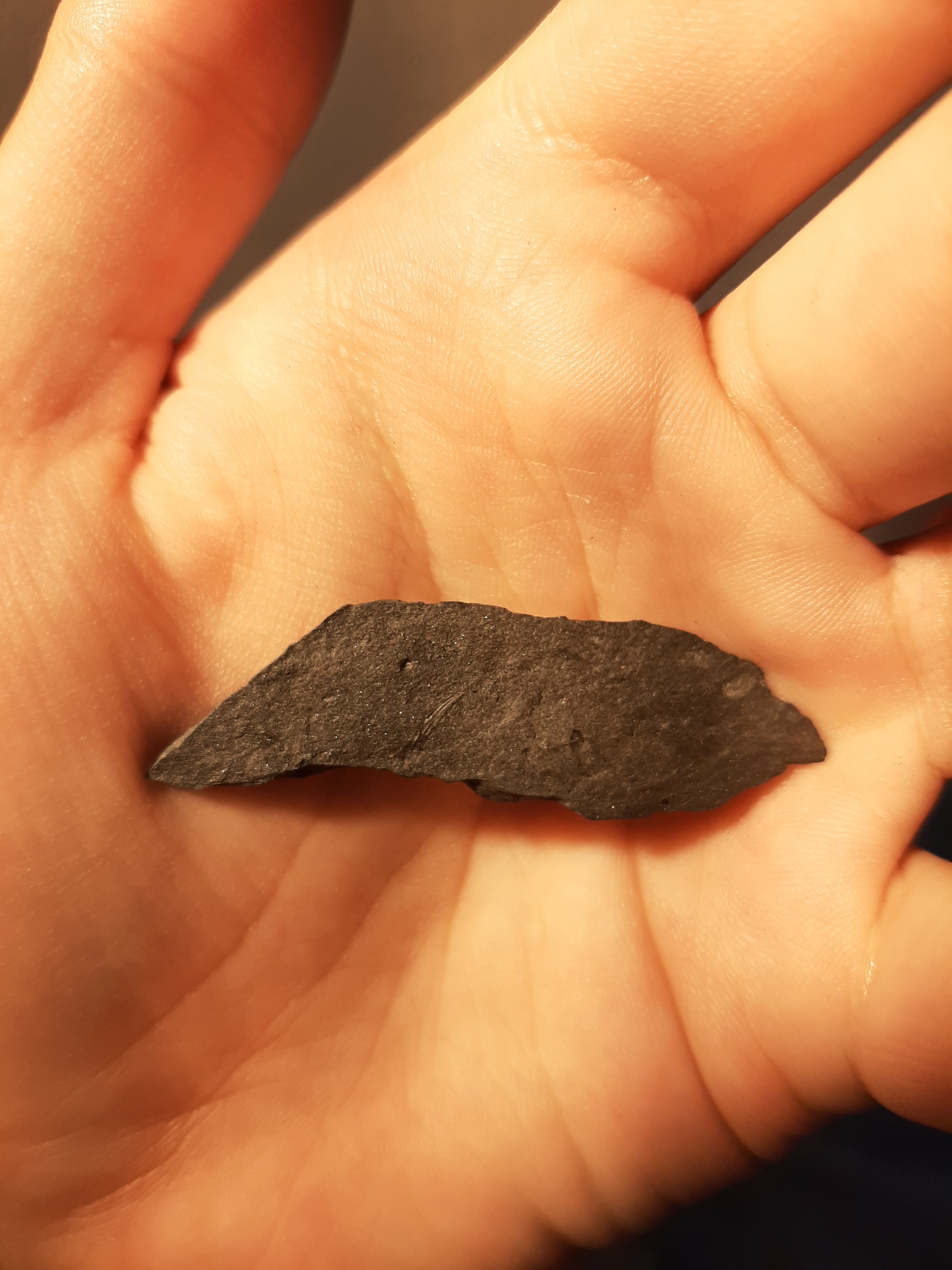

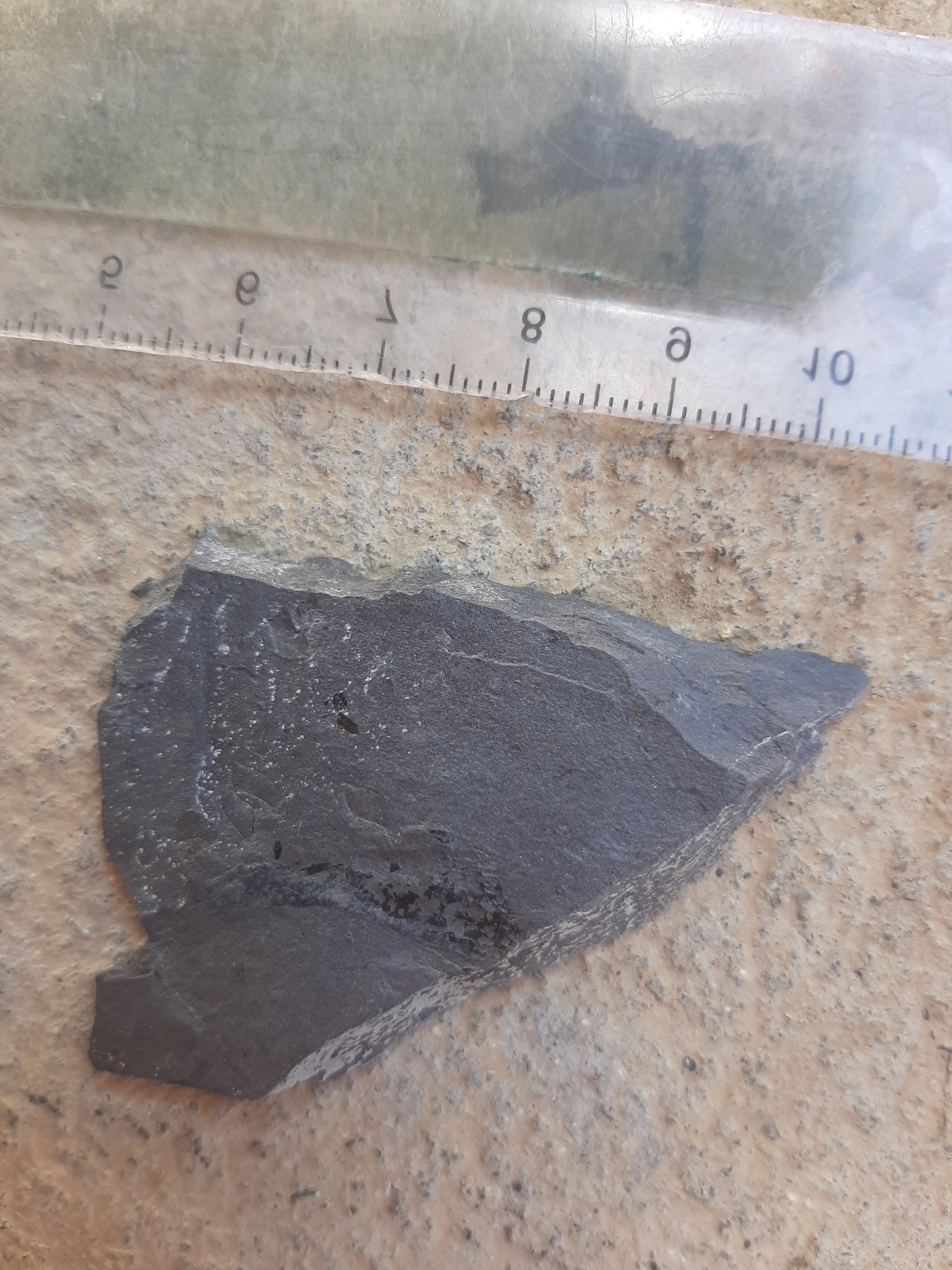

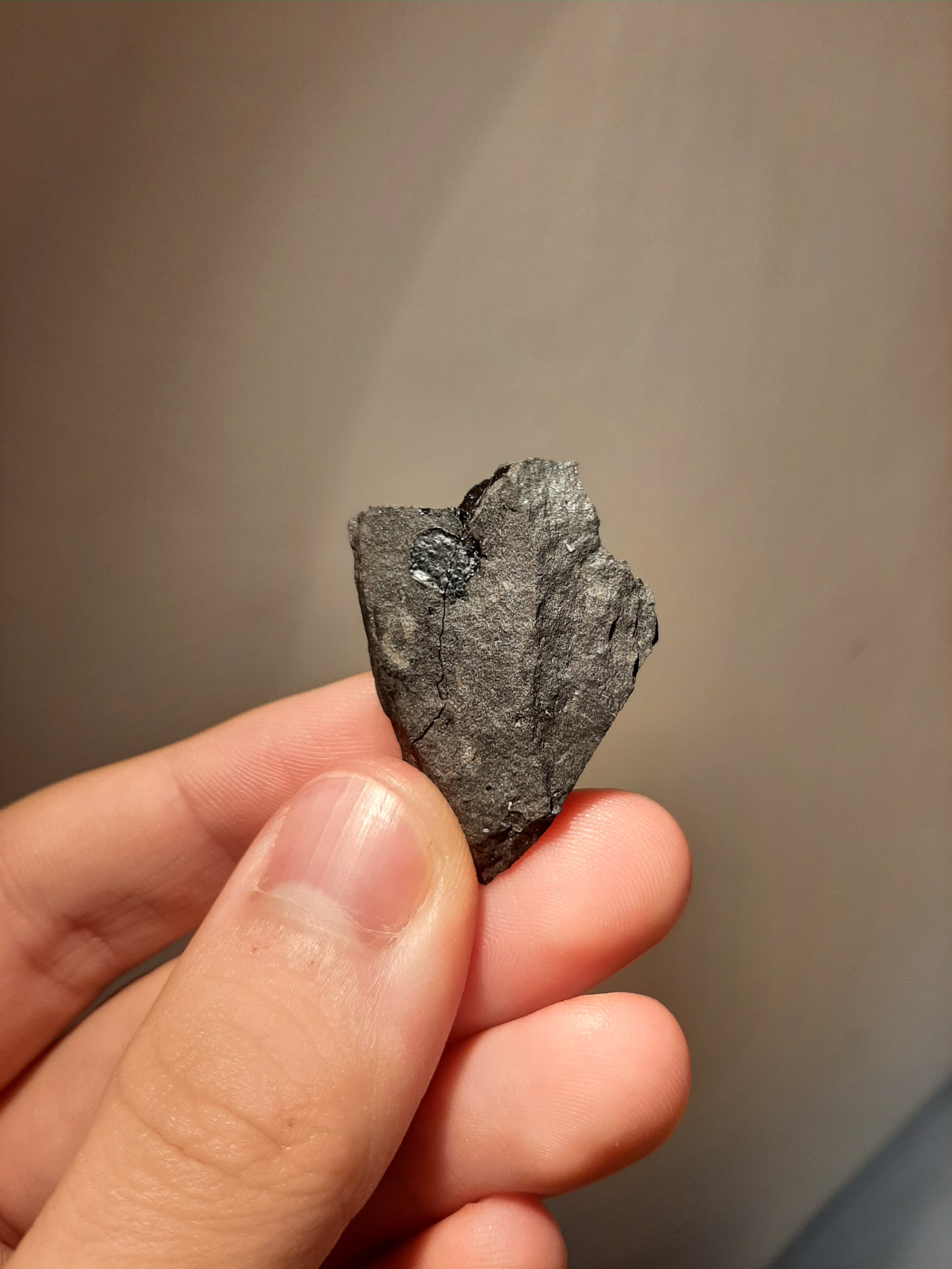

Le fossile 14 (dont l'identification est débattue) est probablement un os préoprerculaire, (comme suggéré par elasmo) 5, 15 et 30 pourraient être des suboperculaires. Sinon pour la nouvelle fournée, pas d'inspiration ? -

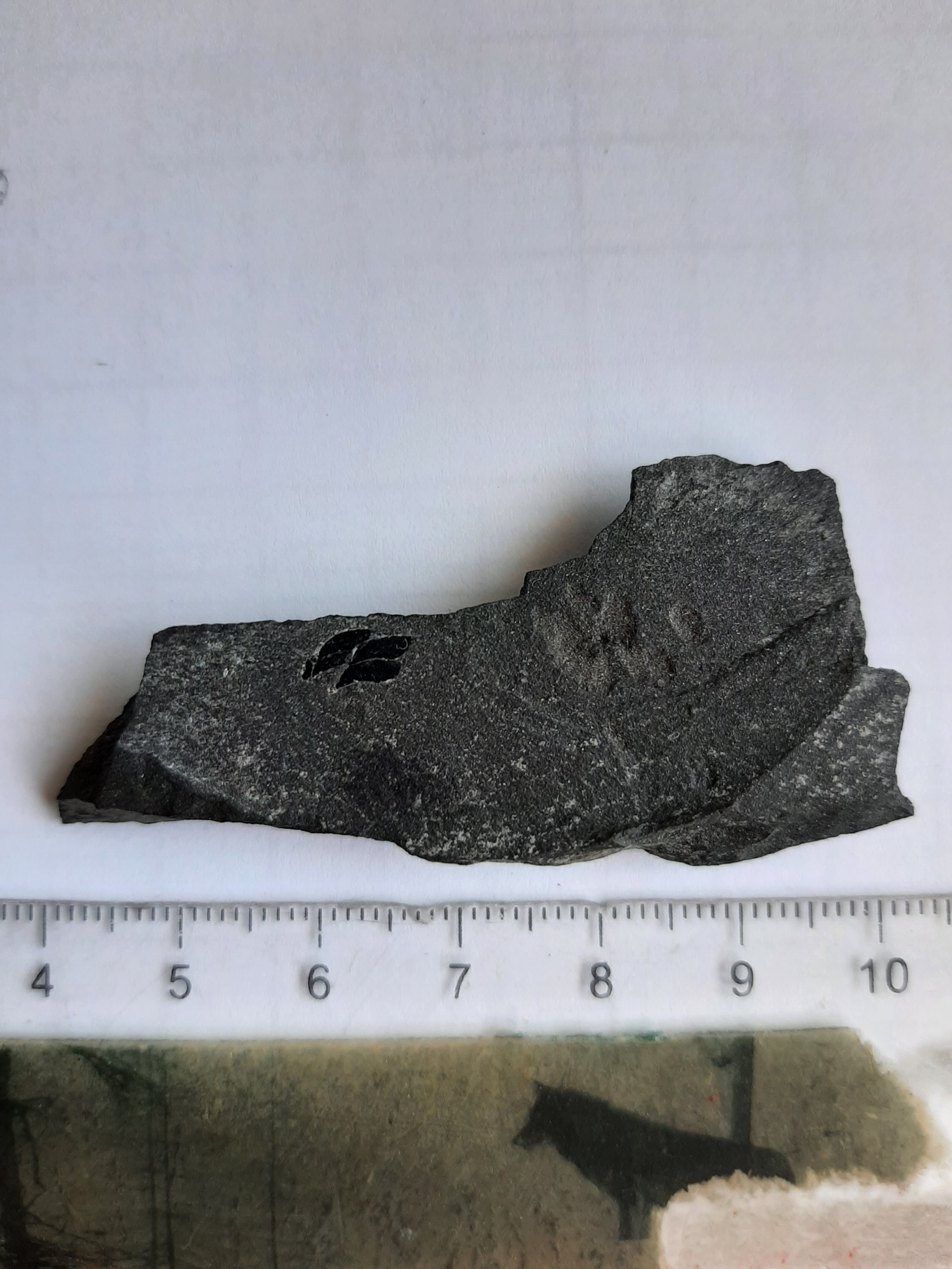

Bonjour à tous, après quelques recherches j'en suis arrivé à la conclusion suivante : les écailles appartiennent probablement à un poisson paleonisciforme (groupe qui comprend les aedullidés et les amblypteridés). Je n'arrive pas à déterminer l'appartenance à l'une ou l'autre famille... Pour certains des fossiles sans identifications trouvées par les membres du forum, j'ai pu arriver à des identifications provisoires : 17-Sphenopteris 19-Odontopteris Je suis retourné sur site et ai mis au jour de nouveaux spécimens dont certains assez intrigants : A- Une plaque avec des restes de poisson mais de quelle partie du corps (écailles ?) B- Une grande feuille C- ?? D- épines d'acanthodien ? E- ?? F- ?? G- écailles de poisson paleonisciforme H- ?? (reste de poisson ?) Merci d'avance pour vos réponses !! -

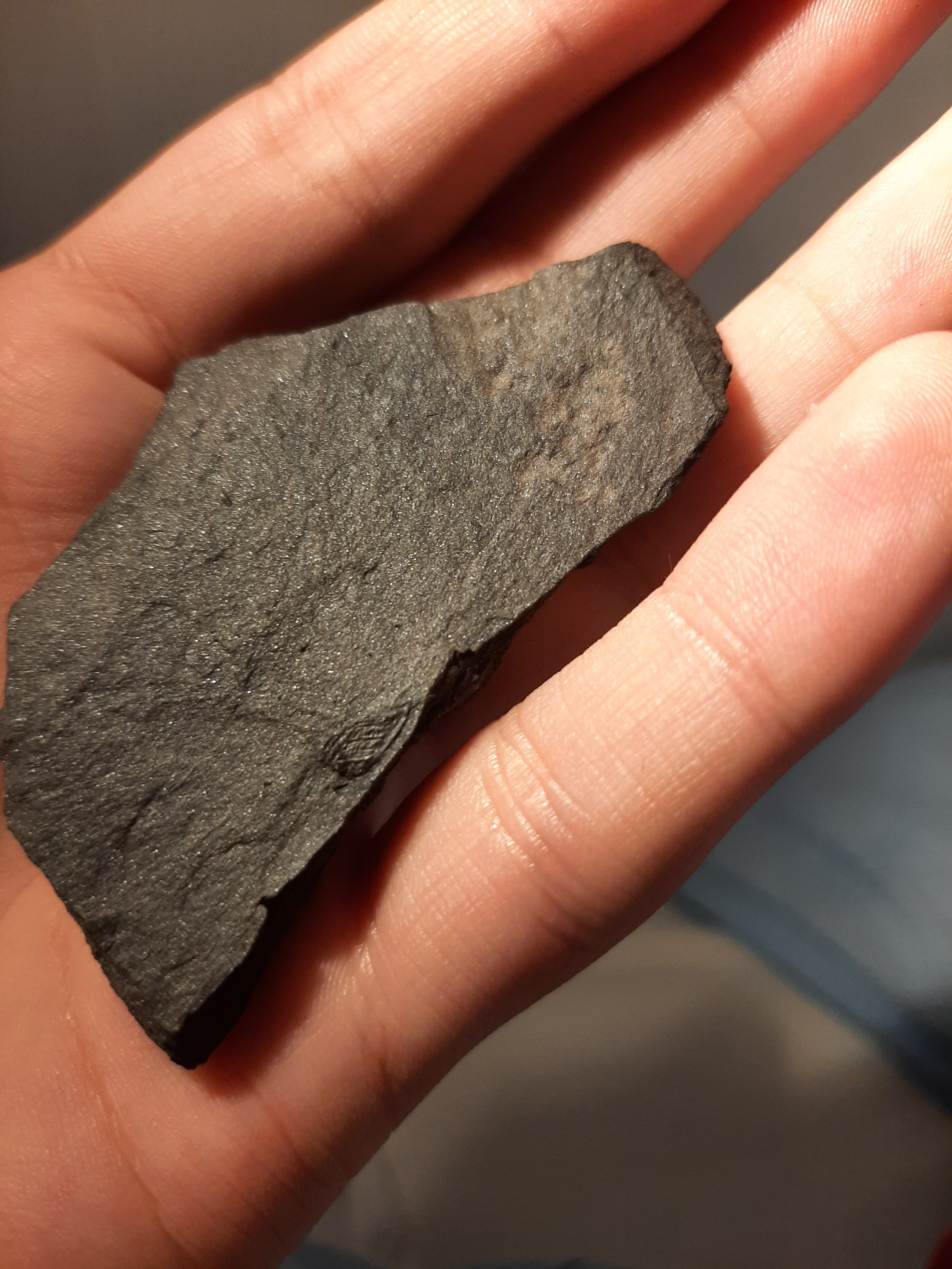

La plaque est concave (ça a flouté le creux de la plaque), et le scanneur ne doit pas être giga performant... Merci pour ce document, il va m'aider à résoudre plusieurs de mes problèmes en matière de photographie des fossiles ! Je vais donc chercher du côté des os operculaires et pré operculaires. J'ai d'autres plaques avec des écailles des mêmes strates, peut-être permettront elles une identification (j'ai beaucoup de mal à trouver de la documentation avec des écailles de poissons carbonifères bien représentées) : -

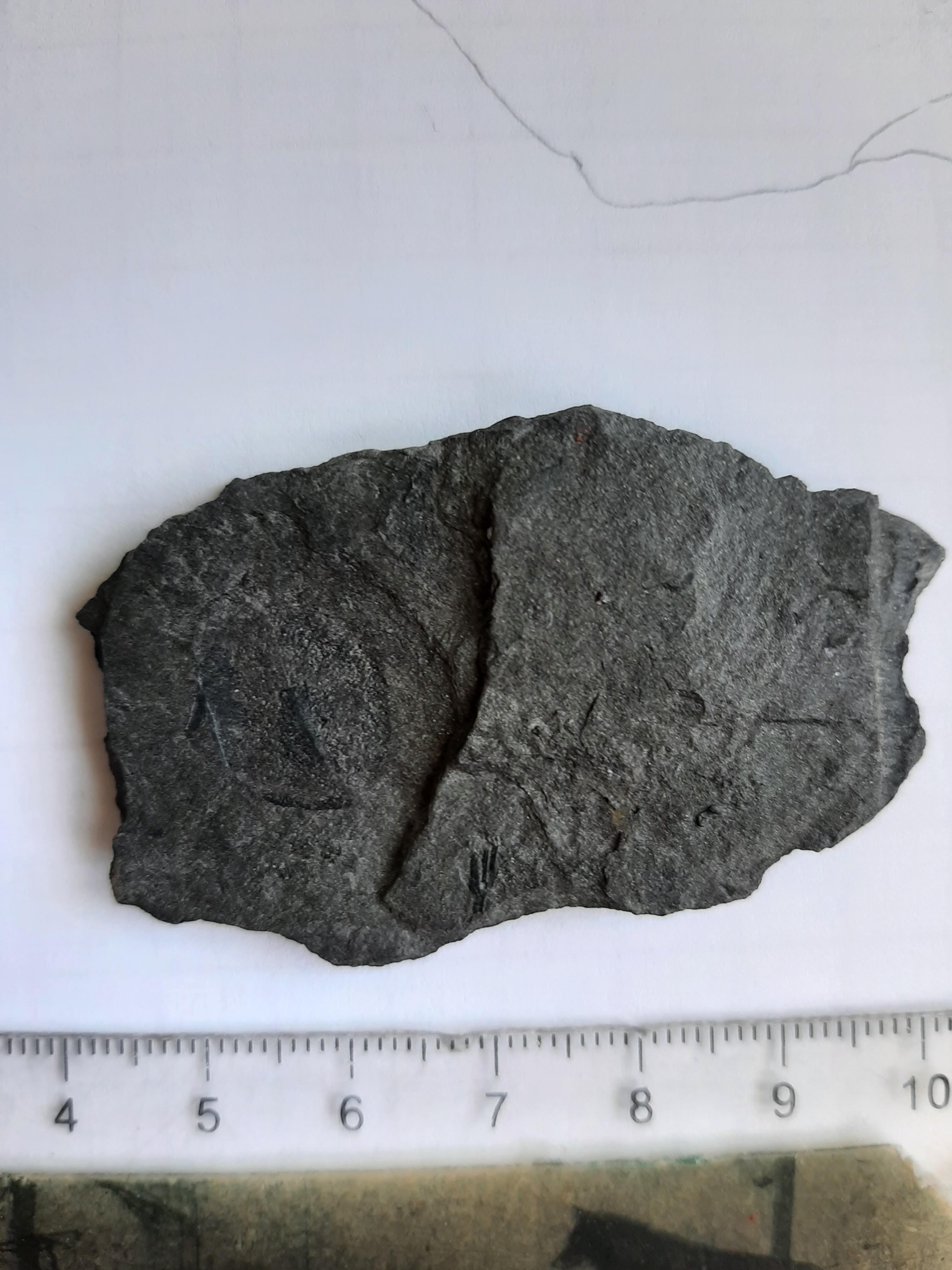

Voici plusieurs photos de la 14 (possible mâchoire de poisson) : J'espère qu'elles pourront aider à avoir une certitude sur l'identification de la pièce !
