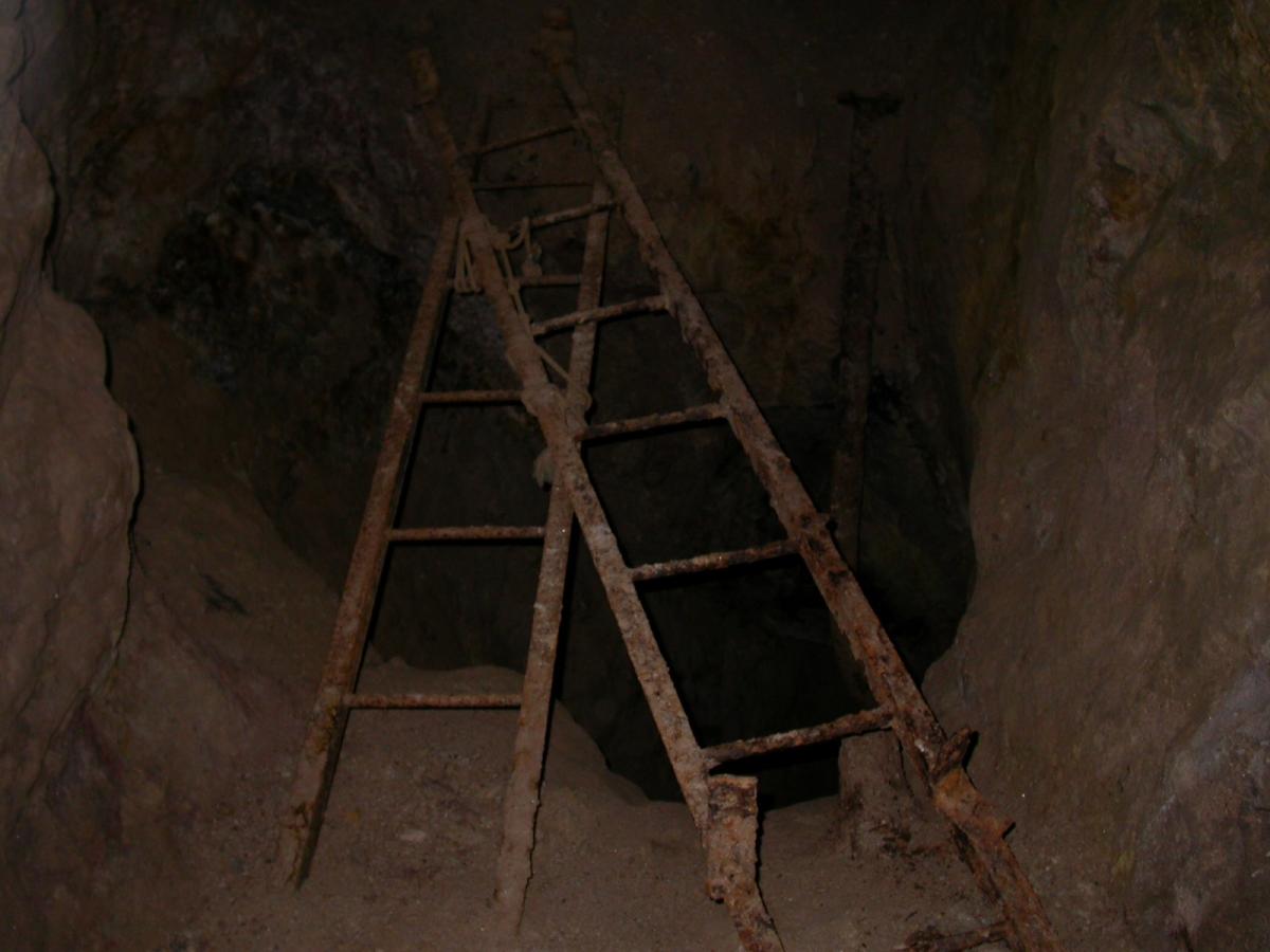

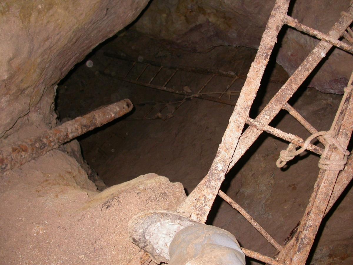

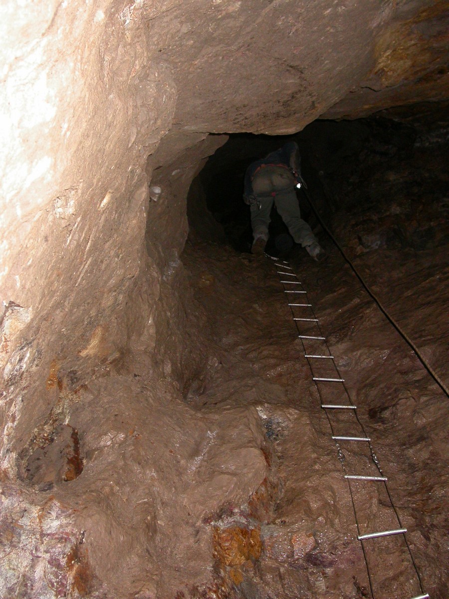

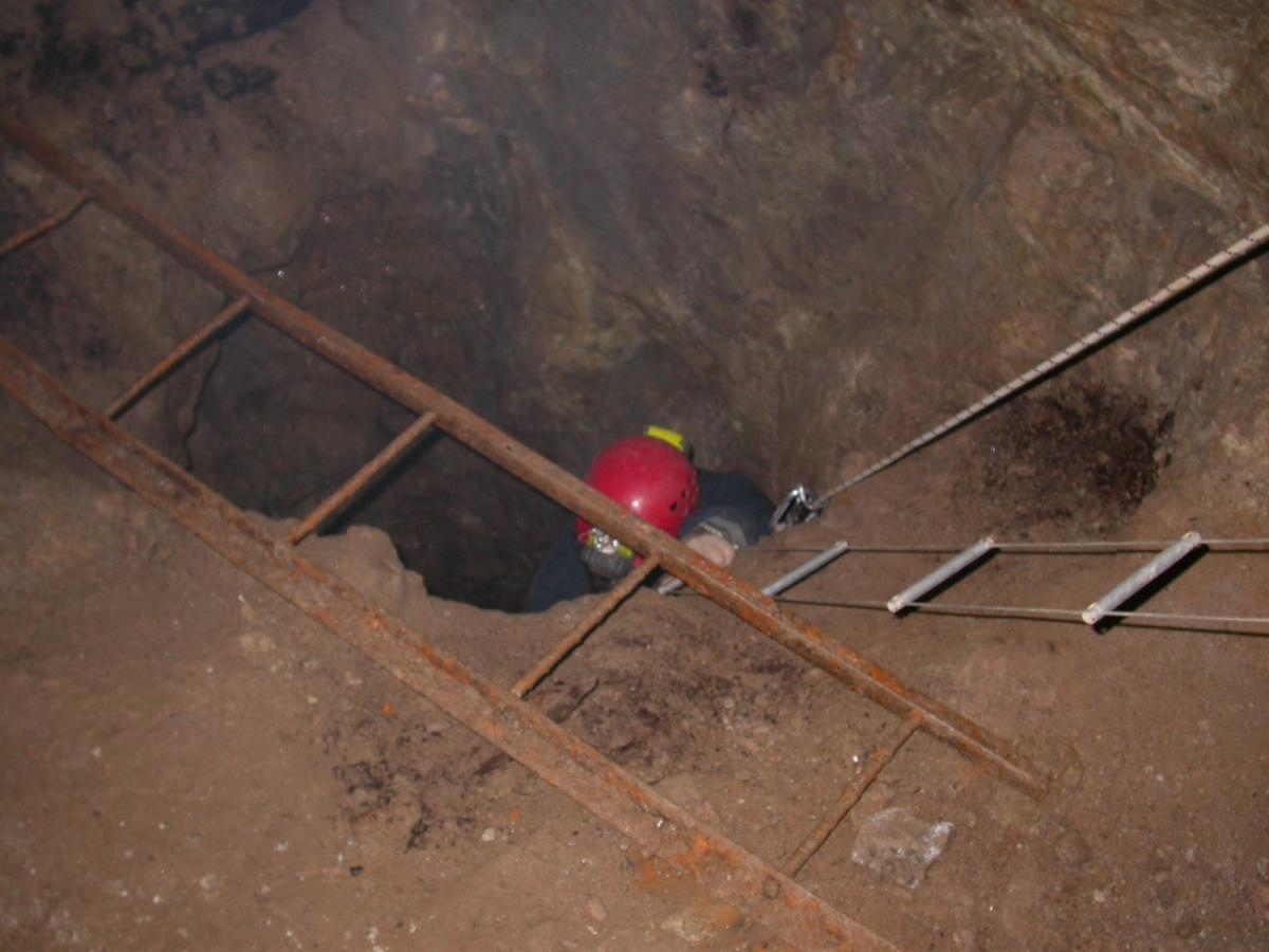

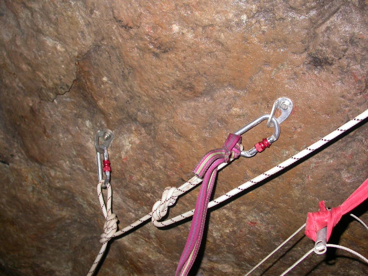

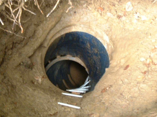

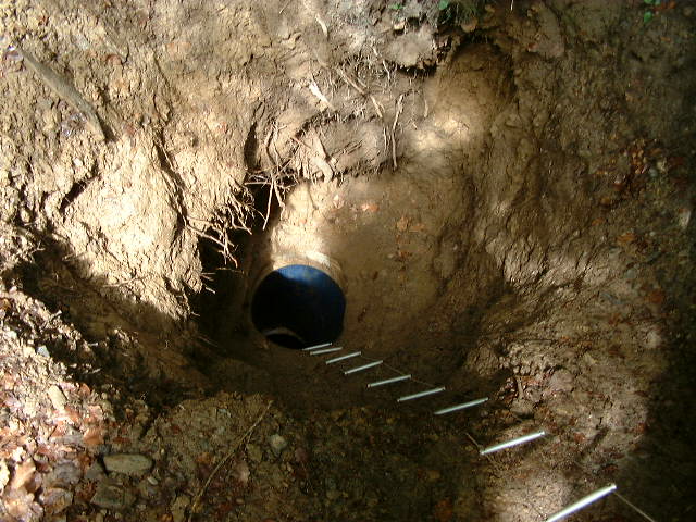

Je confirme, échelle + corde est un excellent compromis! Bien trop peu de mineralo sont capable d'equiper un puit correctement, foi de mes 10 ans d'experience de speleo en club et des 10 autres années de speleo minière. La descente se fait en rappel classique, car on peut gérer l'effet "yoyo" sur la corde et donc limiter les frottements sur la corde tant redouté par les speleo... La remonter, à l'échelle, la corde ne sert que d'assurance avec juste un croll ou une poignée jumard... Cette façon permet aussi de faire descendre et remonter n'importe quel debutant qui ne maitrise pas les techniques speleo de progression sur corde. Jamais je ne prendrai le risque de remonter un puit au jumard qui ne soit pas fractionné si frottement de la corde il y a, et puis c'est bien pratique un puit pas fractionné pour les sacs trop lourds...

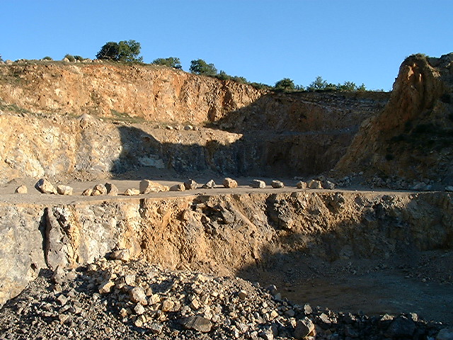

et encore t'a rien vu, la vue generale de la carriere date de novembre 2006 depuis le 1er niveau s'est agrandi.... -
Carrière de Loiras (minéraux)
Brouzouf a répondu à un sujet de titanealpe dans Forum Minéraux et Minéralogie
Rien de plus à ajouter à la description de mon ami mistral 34, au bas de la carriere les geodes ou poches plus rarement sont souvent rempli de bithume et il est imperatif de nettoyer ses echantillons sur place ( à l'essence) pour eviter de se trimballer 50 kg de caillasses à la maison. Le haut est tout aussi intéressant mais beaucoup plus oxidé... Si tu cherche bien j'ai deja mis plusieurs photos de mes trouvailles mais je ne sais plus sur quel post... N'hesite pas à nous contacter pour une petite visite ou directement Mazza basé à st Thibéry si tu tiens absolument à avoir une autorisation, sachant qu'ils ne délivrent pas d'autorisation ecrite juste verbale et du moment que l'on ne s'approche pas du front de taille....... -
