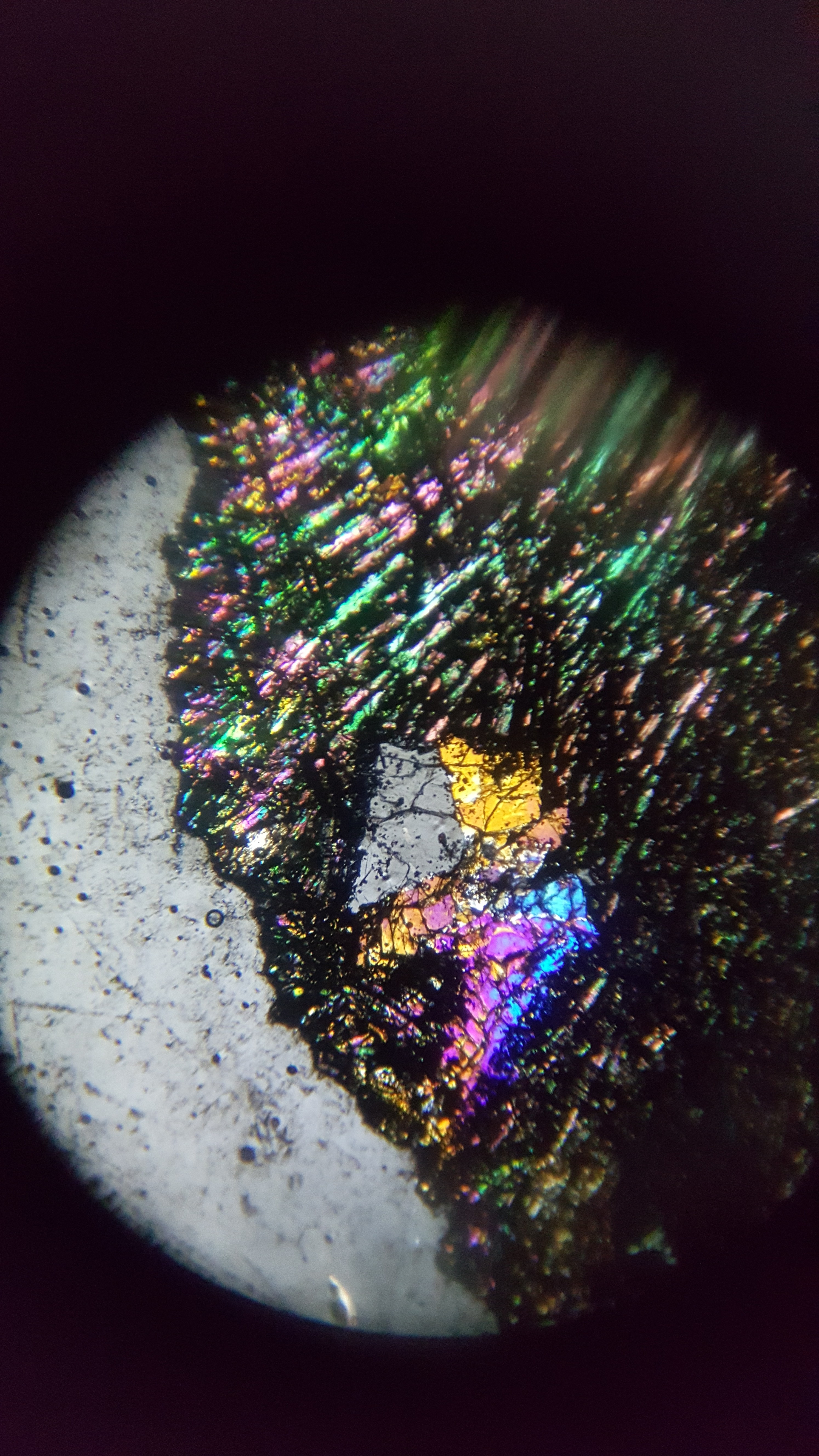

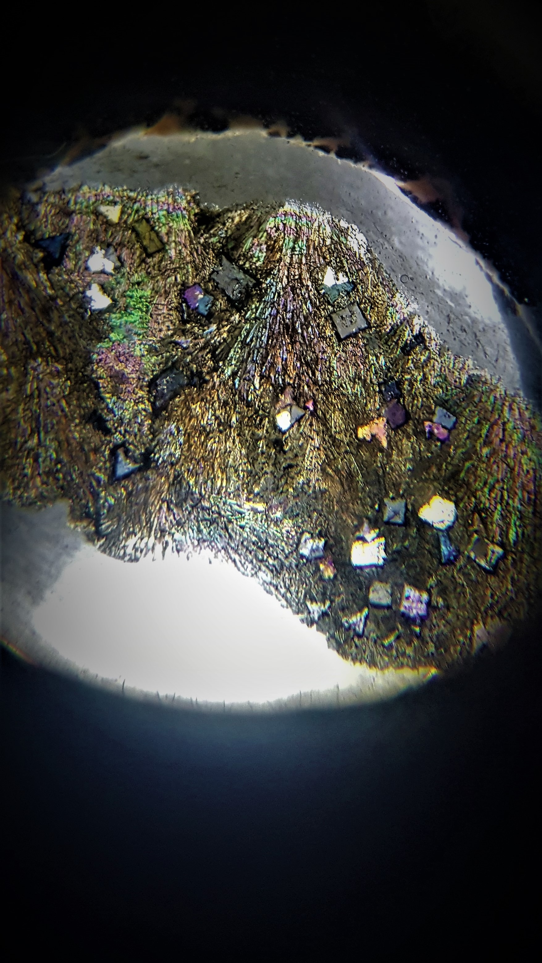

    nouvelle photos faite de ma lame mince de c est fameuse roche ( lame faite par un professionnel) qui d ailleurs a trouver sa vraiment superbe

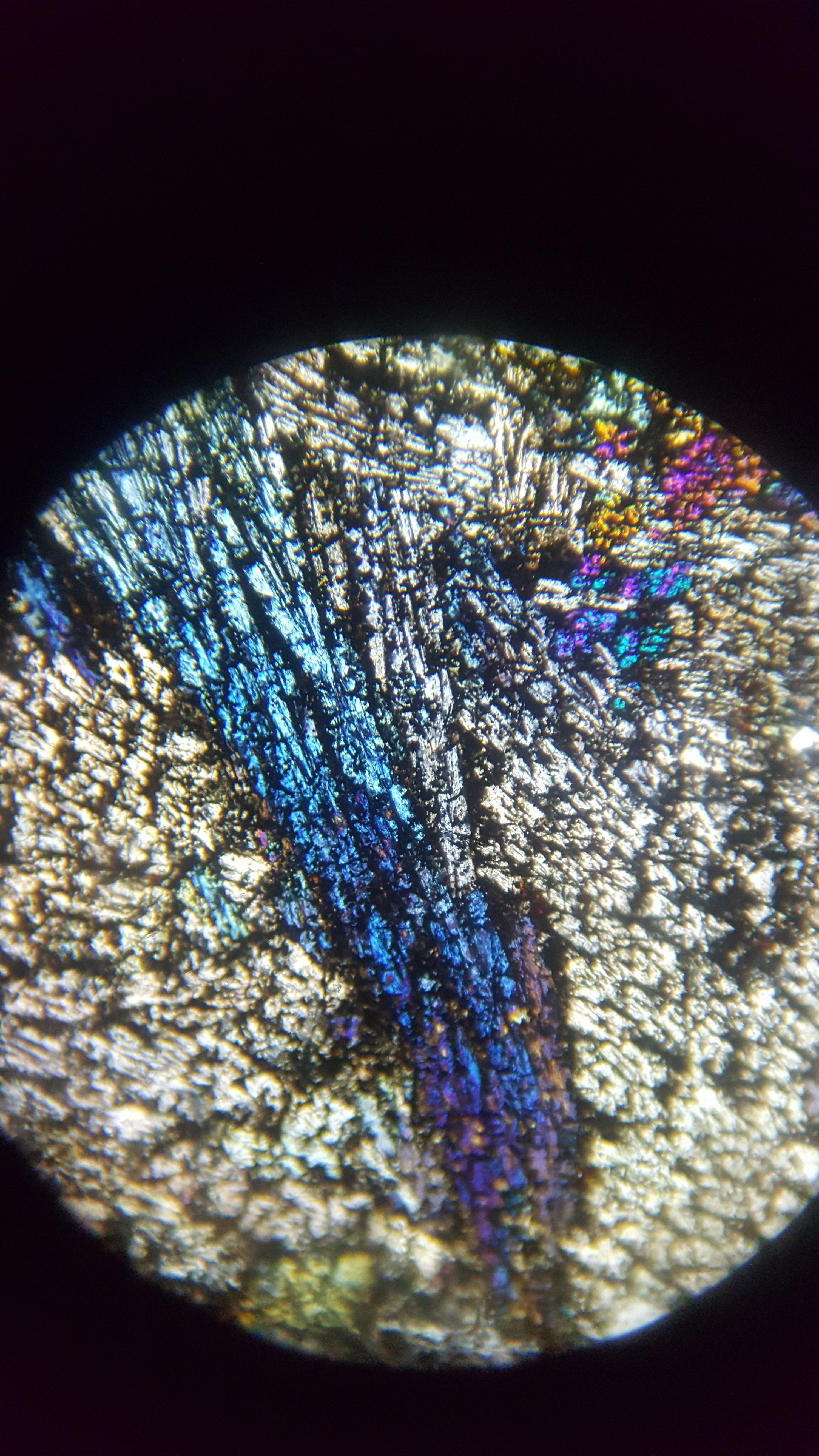

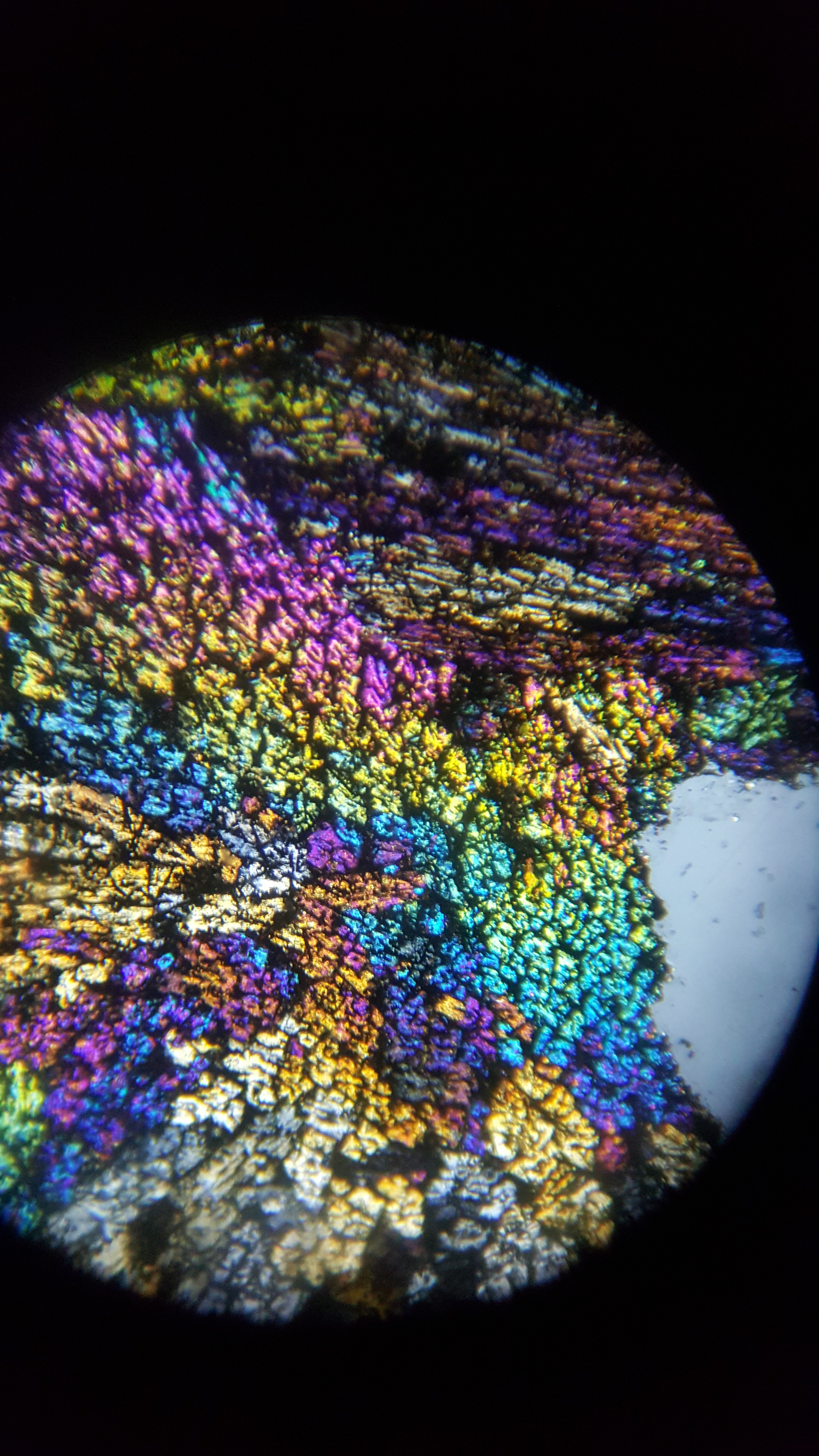

    lame mince de meteorite

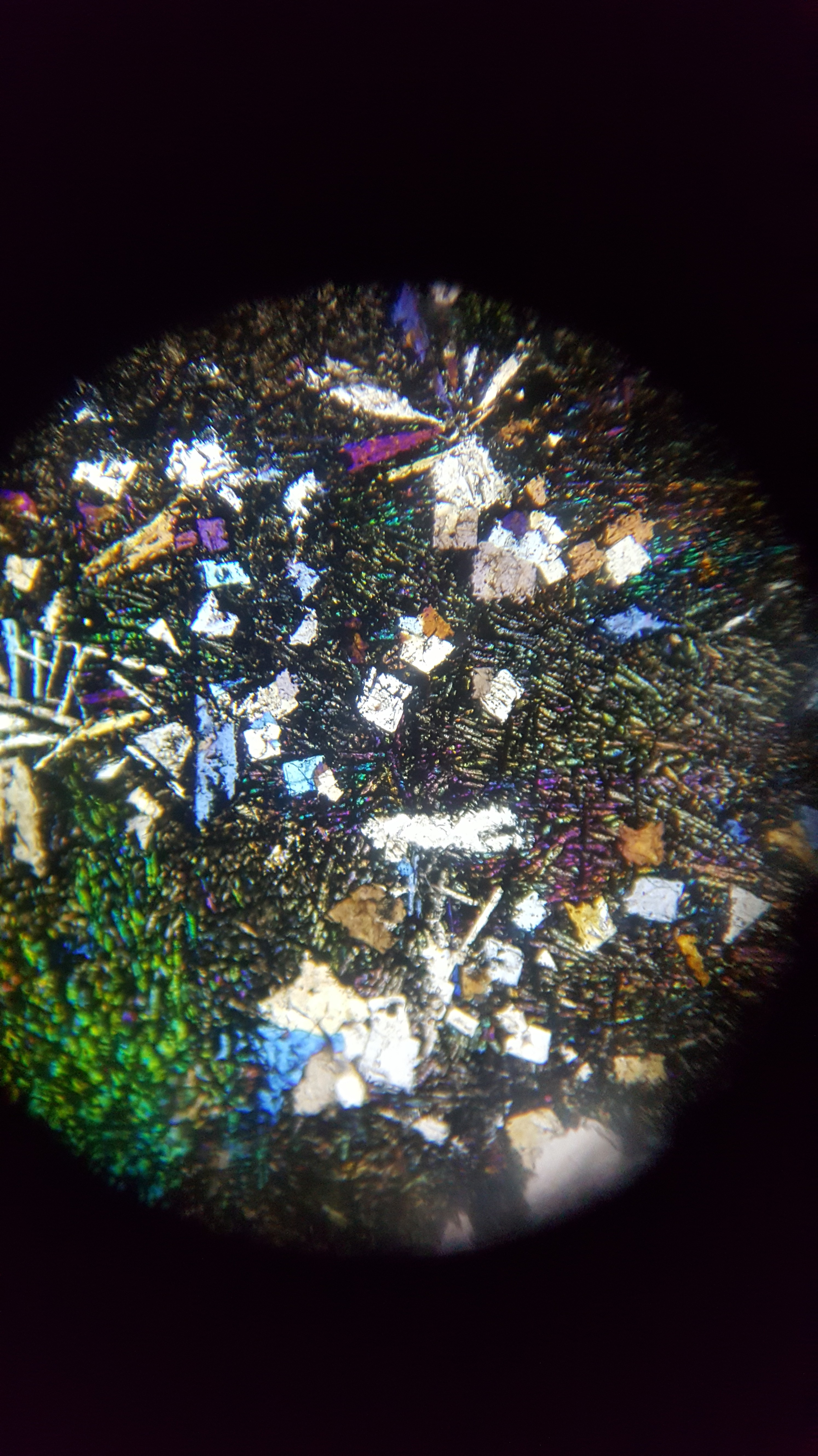

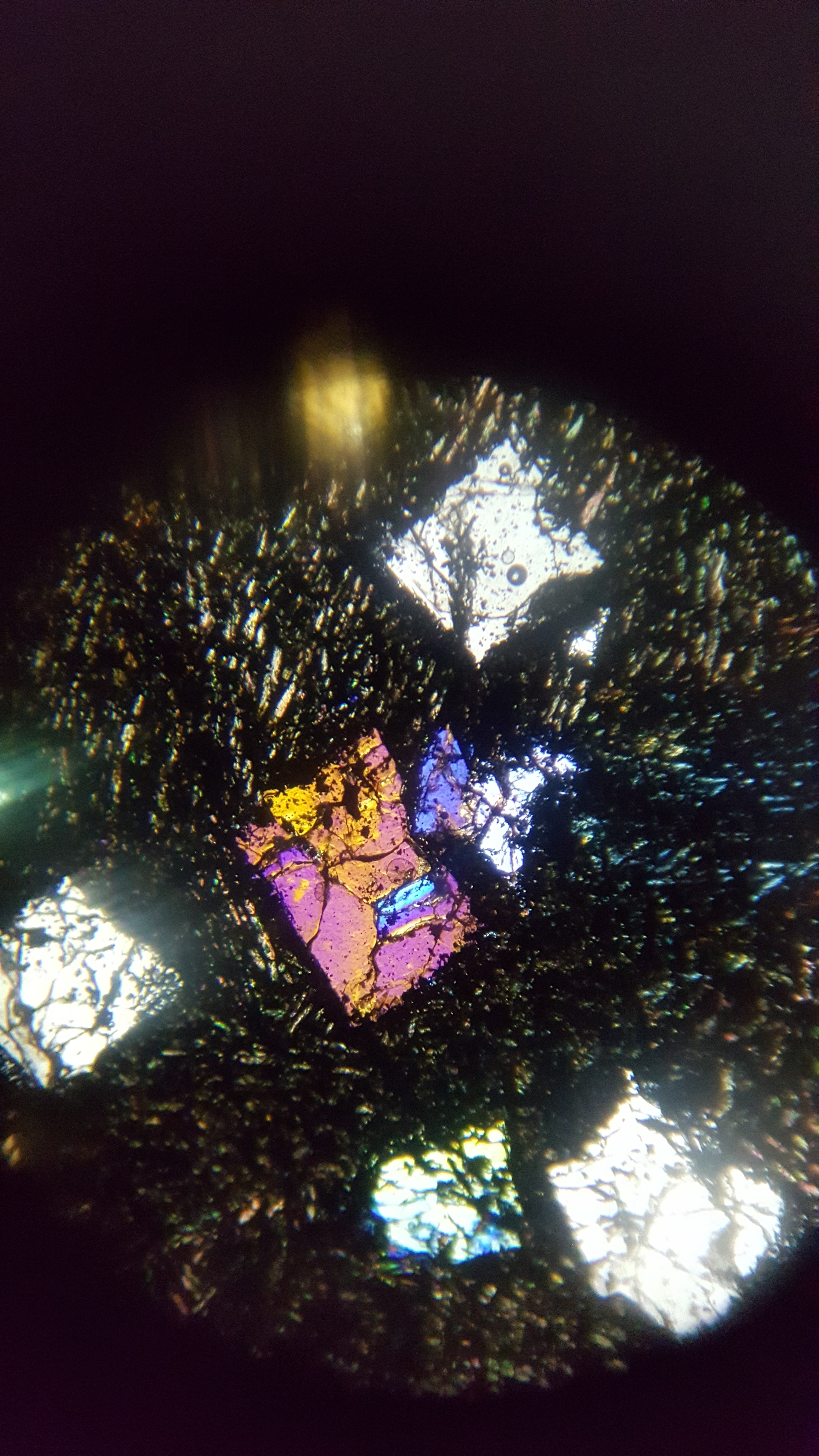

    tous ca en lumiere polarisé evidement

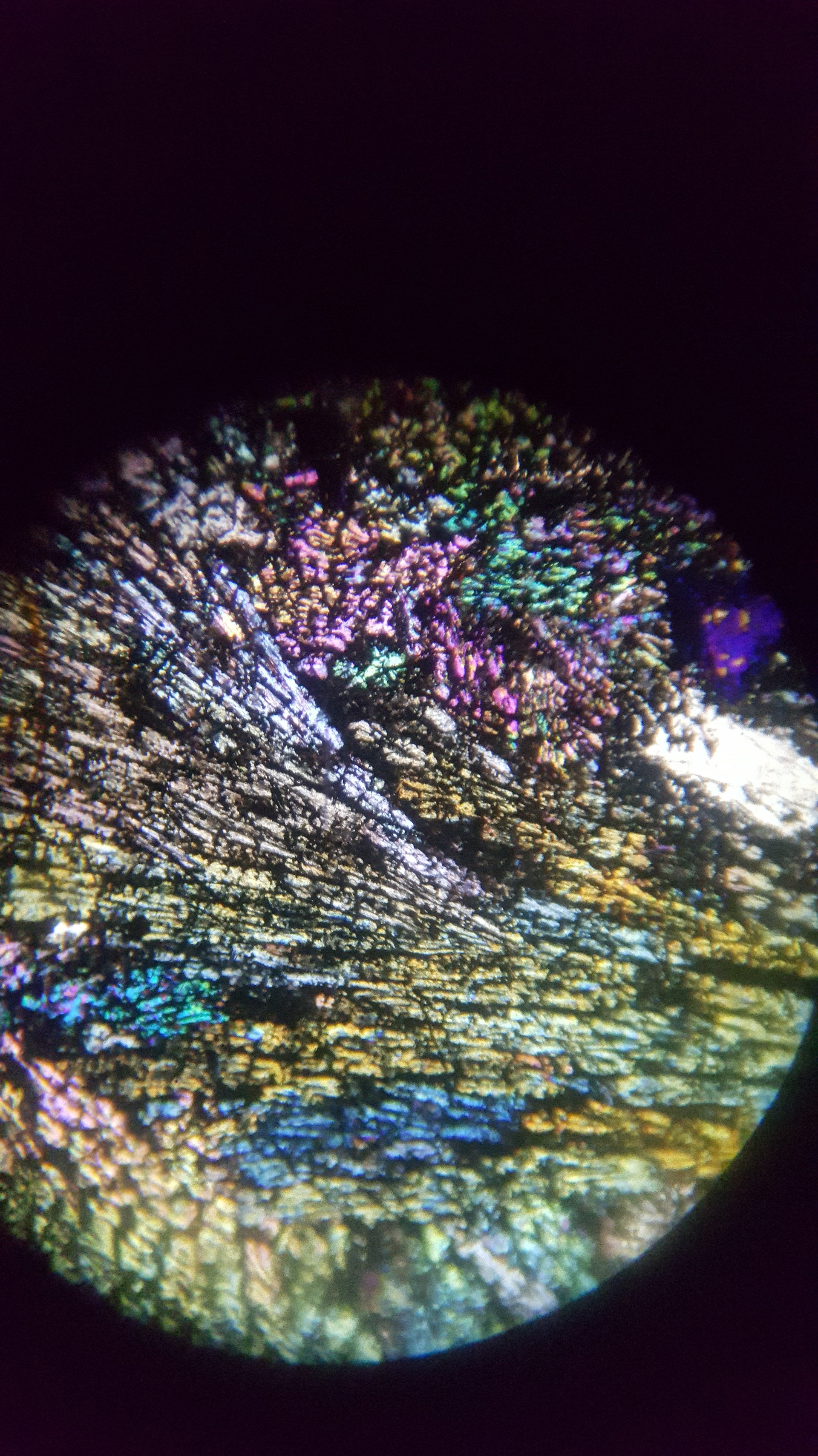

  4. bonjours que penser vous de c est photos faite merci des reponses les photos sont de trois lames mince differentes

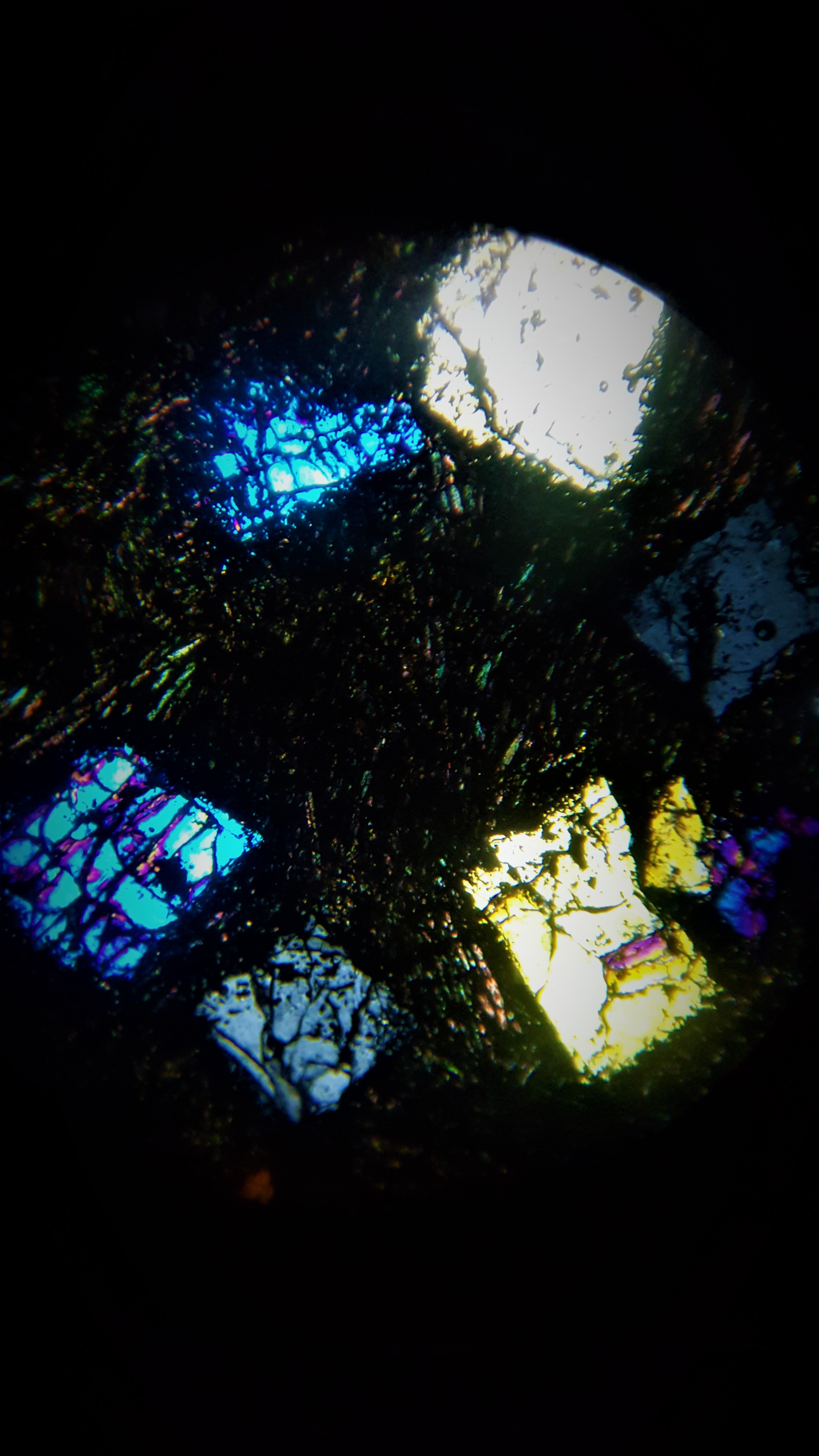

    pas de nouveaux element a bon ta pas du bien regarder alors les photos qui sont dessus certaines sont nouvelles bien nouvelles c trois photos montre bien des choses nouvelles jloui ....

    chaque photos est un detail different je precise

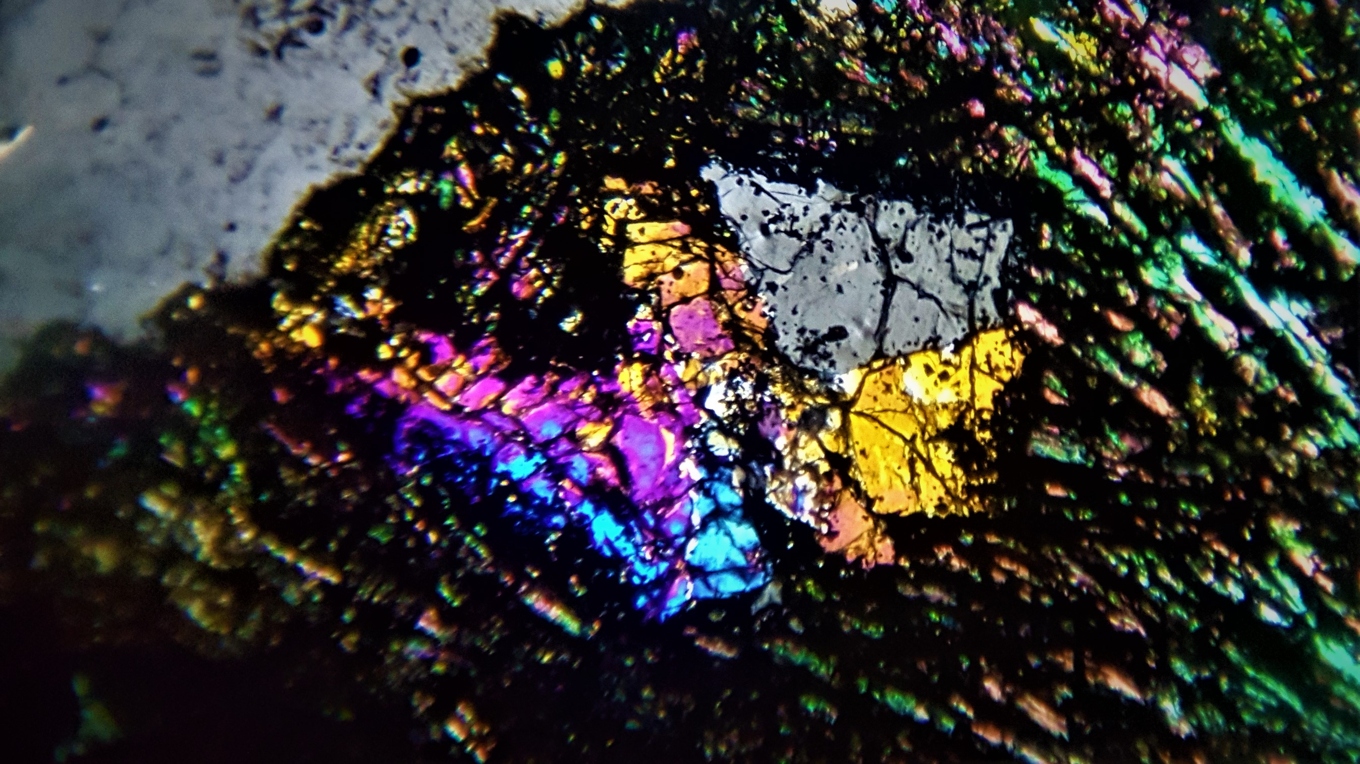

    bonjour je reviens avec de nouvelle info et photos de mes roches .il y a deja un moment qu on a discuté mais le sujet avais été fermé je souhaite vous faire voir de nouvelle chose interressante. je vous fait voir certains details qui sont plus que suspect deuxieme photos et quatrieme photos quel est votre avis sur ces photos merci

  21. les pierres d indi sont proche des mienne visuellement on a deja comparer .le fait est que c est analyses le sont egalement avec les miennes. ces roches ainsi que les miennes ont une distance de 30 km qui les separent du lieu de trouvaille sur deux departements differents..quand meme bizzare . trop petite pour servir d enrochement stable et surtout retrouver dans un meme contexte geologique (plages)pas un lieu propice a des residus. malgres toute les analyses effectué de part et d autre on reste sur quelques choses de terrestre au vu des analystes. effectivement on est bien du coté pole ferreux.malgres tout la cristalisations vitrophyre porphyrique de ma lame mince na plus sa place au doute quand a une texture basaltique. alors que faire je ne c est pas a part faire de grosse analyses en labo specialisé payante..... pour faire simple ma lame ressemble a ca http://projects.kmi.open.ac.uk/microscope/sections/12022/ 98% identique
  22. je vois bien que tout le monde par rapport au analyses sont tourné vers une scorie ou residus. maintenant vous n avez pas ma lame mince textuelle sous les yeux et c est la le probleme.. la chimie est tres complexe que ce soit scorie ou autre. une lame mince permet de voir certains details voir plusieurs qui peuvent nous faire une grosse idée de se qu on a sous les yeux. c est roches fond debat depuis des mois et malgres tout je reste sur ma position d un basalte terrestre ou pas mais certains indices tres precis me fond dire que ce n est pas forcement terriens.. point de vu scorie, mes cristaux telle qu il sont formé sont impossible a reproduire en fonderie du fait de different stade.(mes opaques de ma lame mince sont tres clairs sur leurs formes qui est similaire en tout point a un basalte mais ??? je me garde le droit ).
