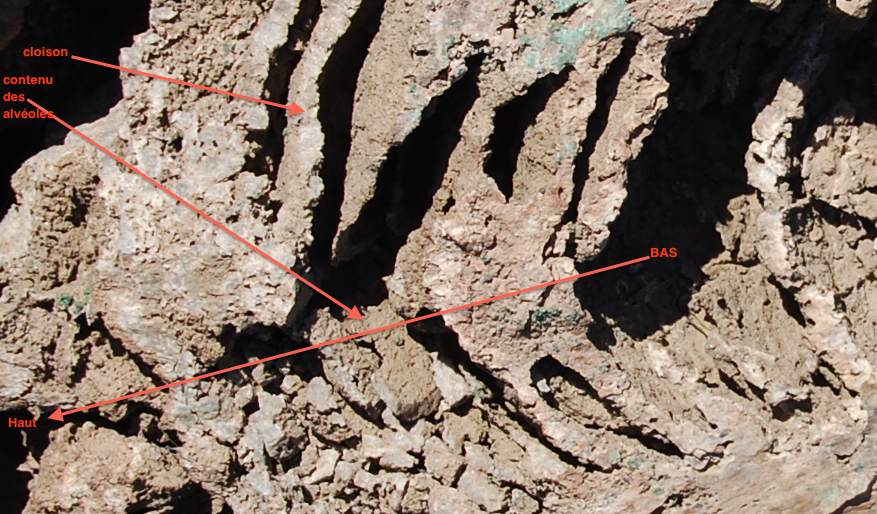

pour compliquer un peu la discussion, une photo de detail de ces objets tubulaires. le haut de la colonne est a gauche, vous remarquerez que les cloisons sont convexes et emballent un materiaux fin qui semble etre un remplissage synchrone de la croissance de ces tubes , il ne peut donc s'agir de creusement par dessiccation, mais bien d'une structure "construite" -

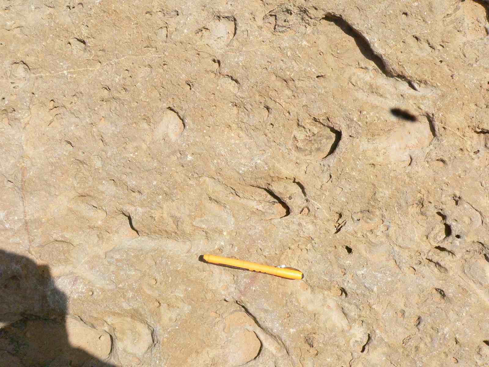

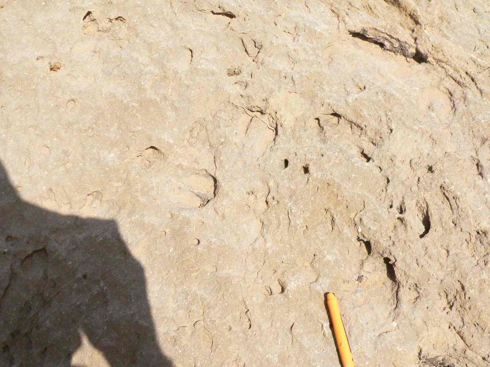

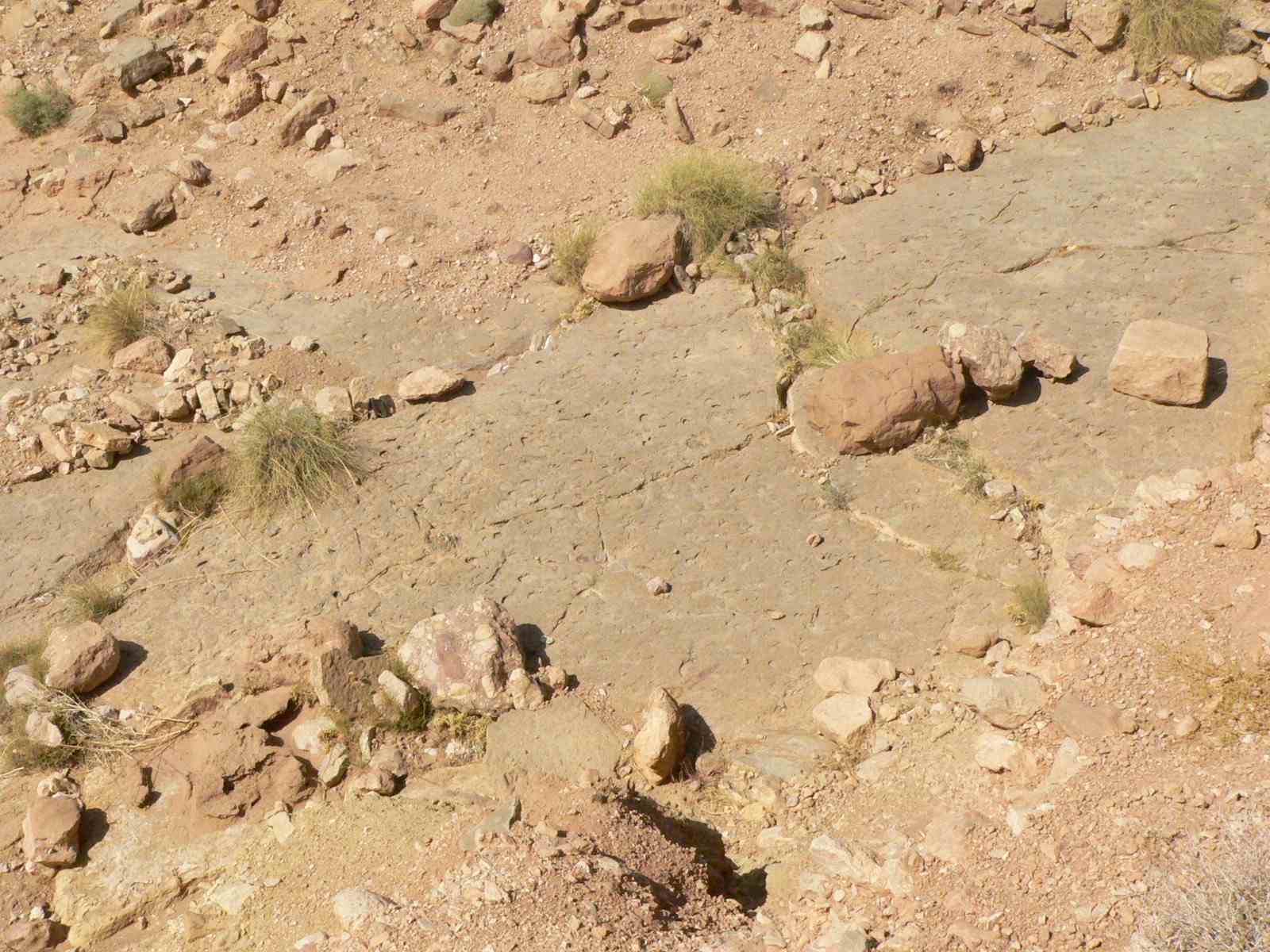

traces bizarres
Scandium a répondu à un sujet de Scandium dans Demandes d' identification de fossiles
tres peu profond, sans doute lagunaire, voire continental.. on voit de nombreux "trous" qui pourraient correspondre a des traces de vegetaux, ainsi que ce qui pourrait etre interprété comme des "coups de griffe" dans de la vase.. .Le tout est surmonté d'une couche de gres fins qui ont semble t'il "fossilisé" le site apres induration des sediments. merci de votre suggestion. Quelques autres photos scandium
