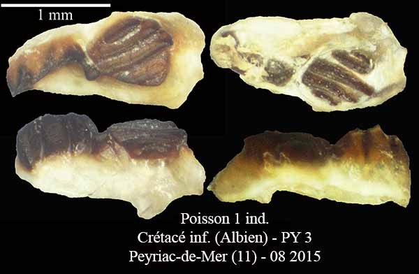

  1. Bonjour à tous ! Il y a quelques temps un ami naturaliste m'a fait parvenir une petite boite contenant de petits restes de poissons de Loupian (14), essentiellement des dents de Sparidés et de requins. Parmi ces dernières, il y a cette dent denticulée dont j'aimerai préciser au moins la famille. Merci de votre aide Amicalement

  7. Oups... Tu as raison, en fait c'est de l'Ilerdien terminal ce qui correspond au début du Cuisien.
  8. Salut, ce n'est pas une turritelle vu la décoration avc des pointes, mais plutot un Cerithidae surement Ilerdien. (les deux sont des gastéropodes marins).
