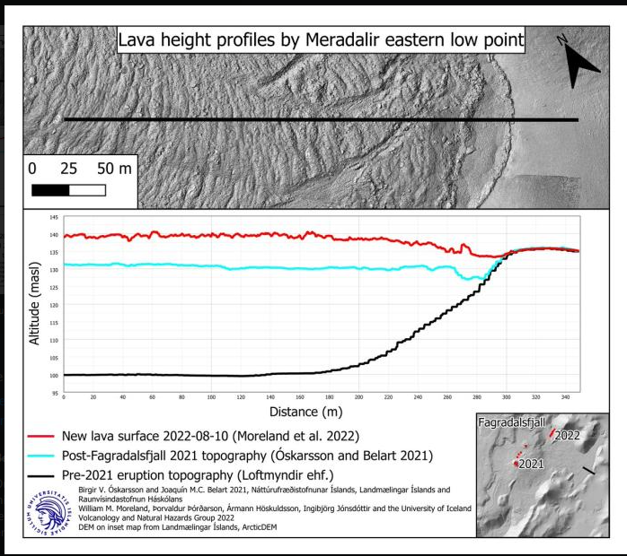

On verra ce que cela va donner... les courbes ( oroi et tremor ) n'indiquent pas une fin rapide... mais les caméras montrent peu de chose et laissent à penser que l'éruption est sur sa phase descendante... Edit : enfin si il y as maintenant une baisse visible sur l'oroi de ODF et sur les tremors... par contre l'oroi de HRV est toujours pareil, même si les tremors dimininuent... -

Kobbi ( c'est son petit nom officiel ) est lentement en train de s’arrêter... il nous fait un cratère emboité. Bon c'est pas le Puy de Côme ou le Puy Pariou... mais c'est quand même intéressant à voir car jusqu’à maintenant on assumait généralement deux éruptions... or il apparait que ce genre de construction peut être créé lors de la même éruption. au fait il y as quelqu'un ou vous êtes tous en vacances ? -

Oui, ils avaient enterré des fibres à la sortie de Natthagi... qui est un point que la coulée de Bob n'a jamais atteint. Ce coup ci ils ont apparemment visé plus large avec un ensemble de câbles diverses ( fibres optiques, paires torsadées téléphonique, câbles électrique ) en aérien ( d'ou les deux poteaux ) et enterré... et ils ont positionné tout cela à l'endroit ou la coulée doit sortir de Meradalir. Sachant que lors des éruptions précédentes la coulée était pratiquement arrivée jusqu'a la crête, c'est donc une question de temps pour que ces câbles soient sous la coulée.
