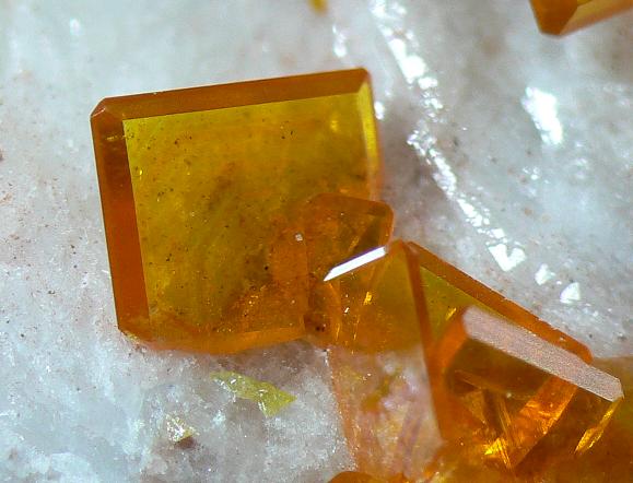

  19. Salut à tous, J'ai hésité à ouvrir ce nouveau post ou à continuer à alimenter "tous à vos micros". Mais ce dernier post comprend déjà 14 pages et va continuer à grossir avec les micros du monde entier. Comme nous commençons à être un certain nombre à poster des photos de micro, je propose de spécialiser un peu les rubriques. Pas mal de monde a du Lantignié à présenter donc je propose ce post spécialisé pour ces pièces (micro uniquement, sinon il y a déjà la rubrique "cailloux du Beaujolais"). Je commence donc avec ma première Lantignié combinezédée, largeur du champ : 15 mm. Beaucoup d'autres devraient suivre... association classique : fluo, baryte, mimétite et une petite wulfénite

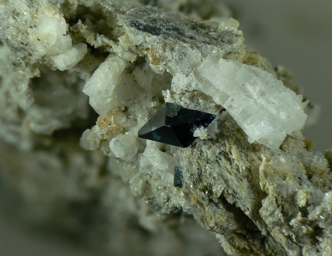

  21. hello les microphotographes, bon, 2 choses: 1- j'ai récupéré la platine d'agrandisseur Durst de ma môman. Il y a même un tube pour fixer un appareil photo sur la crémaillère : impéccable. Je ne l'utilise cependant pas pour décaler mon APN en Z en dehors de la mise au point initiale. Pour les différentes photos, je joue sur la mise au point en manuel. 2- j'ai téléchargé Combine ZM J'ai donc rapidement fait mes premiers essais : ça donne pas mal. Je vous soumets ma première photo "combinezédée", une anatase trouvée en suisse, aux Valettes (bas valais), taille environ 2.2 mm. N'hésitez pas à agrandir l'image...

  23. merci pour les infos Rabaton, en plus, je viens de récupérer un pied d'agrandisseur pour développement de photo, je vais pouvoir maitriser les décalages "en z".... suite au prochain épisode a+ dahut

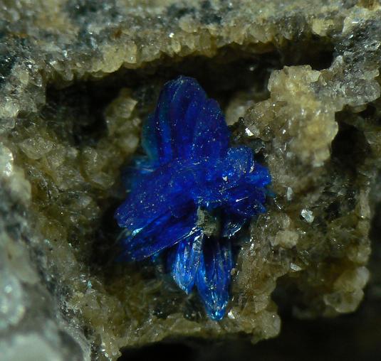

  25. Linarite, mine de la Poype (38), 3 mm, le premier micro de ma collection que j'ai mis en boîte (et pas le plus vilain...).
