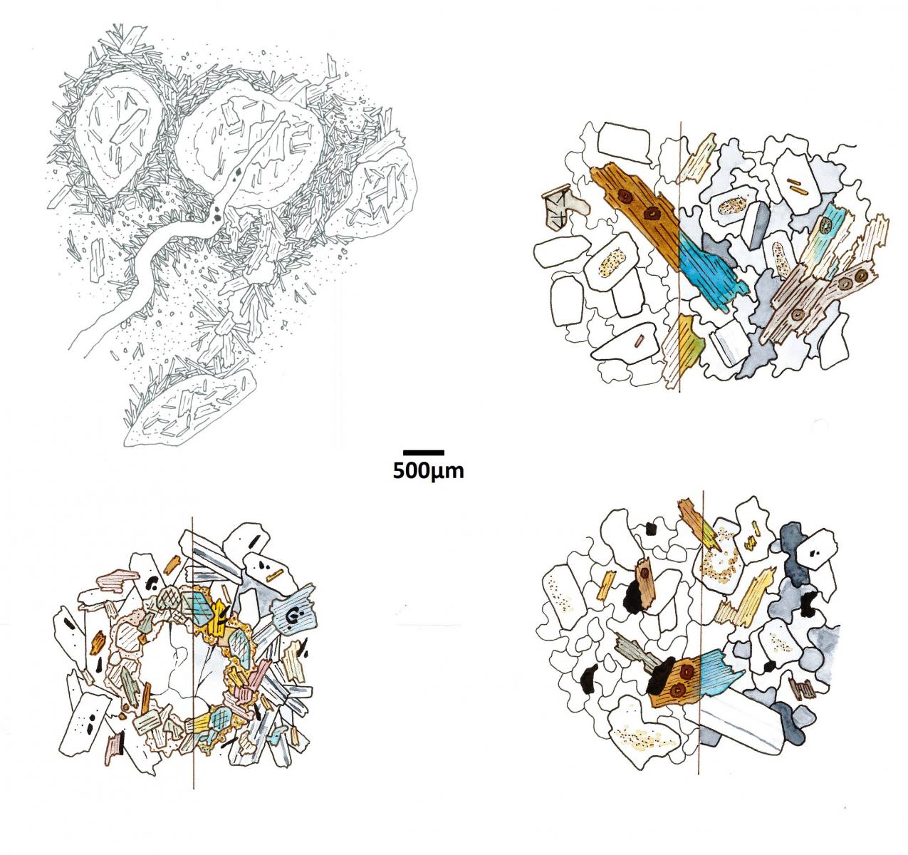

  2. Voici un extrait de quelques dessins de lames minces que j'ai pu faire. J'en ai fait des mieux mais je n'avais que ceux-là sous la main. Feutres fins et aquarelle. Désolé pour la qualité des couleurs, grandement altérée par le scan.

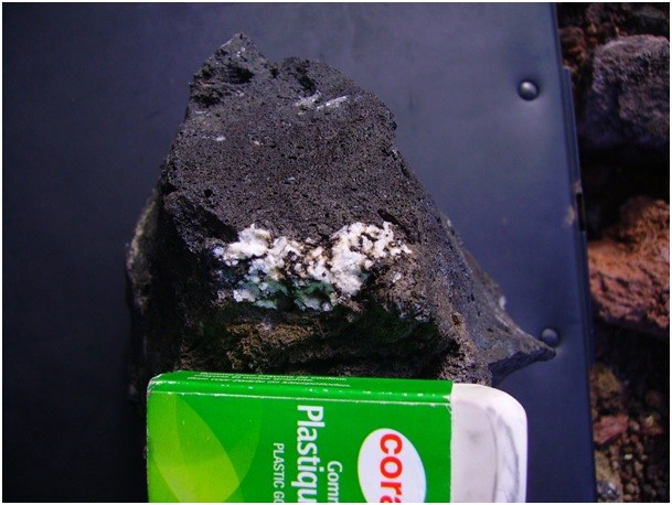

  12. IvanJ
    You know what it is ?
    Fondamentalement, tu prends un marteau, tu poses ton caillou sur une surface dure et stable (de préférence pas le carrelage), et tu tapes pour casser le caillou ! Ça suppose d'endommager de façon irréversible l'échantillon (donc à ne pas faire si tu souhaites le conserver intacte) mais c'est généralement sans appel ! Sinon, une option moins brutale, c'est de chercher une face déjà fraîchement fracturée (un "éclat") qui permette de voir la roche non "salie" (la roche saine). Ou encore d'appliquer la méthode du marteau, mais pas comme une brute et sur un endroit choisi.
  13. IvanJ
    Bonsoir, De nombreuses roches terrestres sont plus ou moins magnétiques ! Le problème (pour moi en tout cas), c'est que les photos montrent plutôt la gangue, ou du moins la partie extérieure c'est-à-dire exposée aux intempéries de ton échantillon, ce qui complique l'identification des éventuels minéraux donc de la roche. Y a-t-il un éclat frais quelque part sur l'échantillon qui nous permettrait de "voir ce qu'il a dans le ventre" ? Si oui, serait-il possible d'en faire une photo ?
